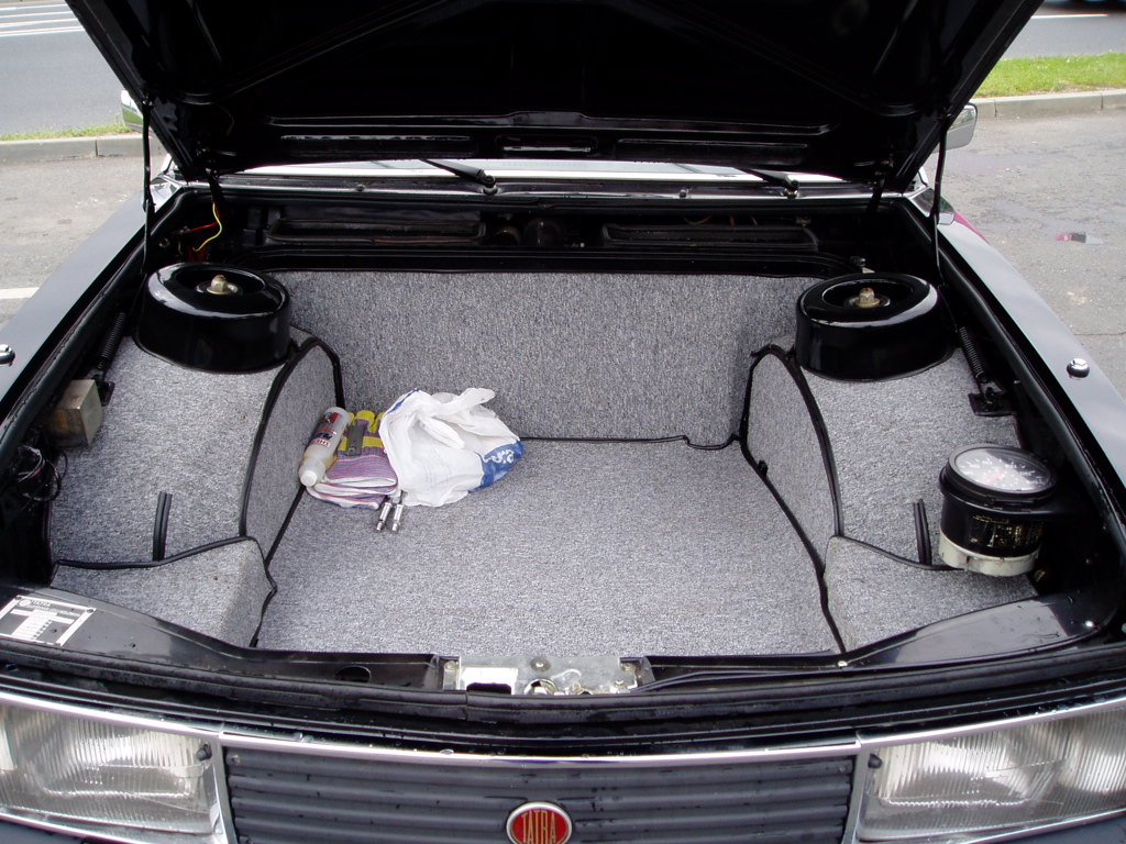

Sháním potahové obložení (nevím jak lépe to nazvat) kufru T 613 viz obr. dole. Nemohli byste mi prosím poradit, jestli to jde nějak sehnat. Slyšel jsem, že prý to někdo i šije. Byl bych vděčen za případné kontakty, pokud máte. Díky předem.

Ja som si kufor calunil sam klasickym sivym kobercom... Myslim ze by sa tu niekde na TP mozno nasli i fotky... Zabralo mi to par vecerov v garazi 8)

Treba si urobit z tvrdšieho papiera šablony -dvakrát premerat, aby to išlo pekne dokopy ti spoje. všetko je to pekne v kope akoby z jedného kusa koberca. "treba kúpit kvalitný koberec -takzvaný večný.
