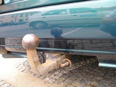

Zdravím Tatrovákov,
:shock: a prosím o pomoc. Hľadám výrobcu tohto ťažného zariadenia. Nevie mi niekto poradiť, či tento výrobca je z Čiech alebo zo Slovenska?
Na burze som kúpil takúto guľu, myslím, že najlepšie esteticky :D pristane nárazníku T613-4. A nevie mi niekto poradiť, že do koľko kg môže mať nosnosť ťahaný prípojný prívesný vozík (karavan)? :roll:
Ďakujem....

Pokiaľ tam správne vidím ISO 50 tak je to 1200 nebrzdený a 2000 kg brzdený.
Príspevok od užívateľa Luboš » 19 Nov 2006, 12:44
Pravděpodobně to bude SportJacht Praha. Zapsat se na to dá u tatry maximálně 750 kg nebržděný a 1300 kg bržděný. Nic jiného než ISO 50 a přesné ekvivalenty se posledních půl století v Evropě na osobní auta neprodává...

Príspevok od užívateľa hammer » 19 Nov 2006, 12:59
Ja to mám zapísané 1200/2000 kg

Príspevok od užívateľa fencl.tom » 19 Nov 2006, 13:21
ja mam 2500kg brzdeny,jinak 2200kg bylo bezne
Príspevok od užívateľa Luboš » 19 Nov 2006, 14:12
Zapsat u T613 více než 1300 kg je možné jenom u dvou podstatně masivnějších typů TZ jistého brněnského výrobce, nic jiného Tatra nikdy nepovolila. 2,5t je zřejmě překlep nebo úmyslný podvod? :roll:
