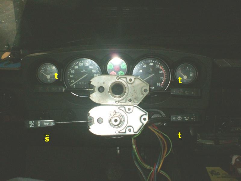

Príspevok od užívateľa PETR 613 » 17 Apr 2007, 16:03
8)

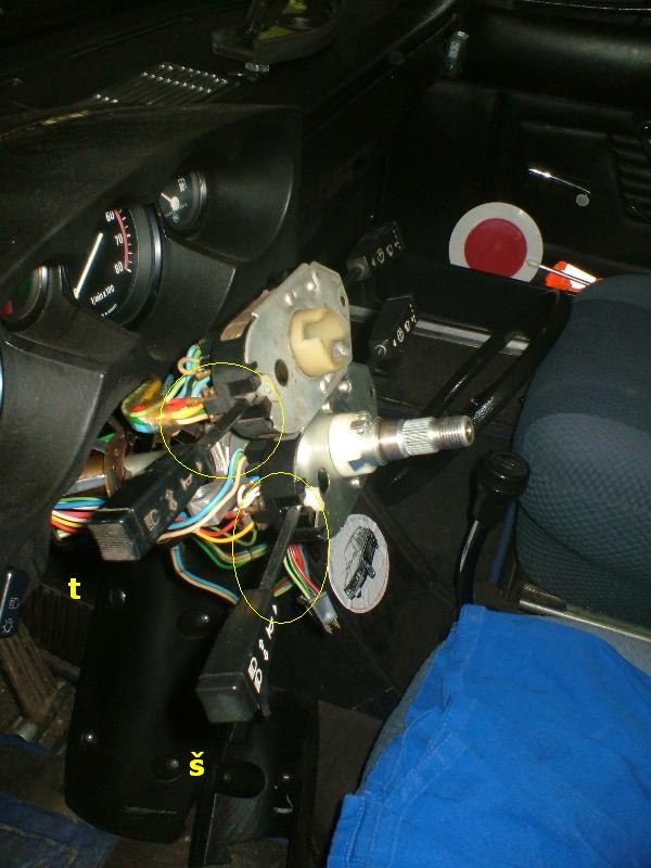

Príspevok od užívateľa PETR 613 » 17 Apr 2007, 16:06
Kabeláž :wink:

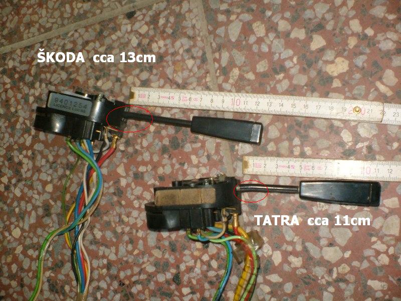

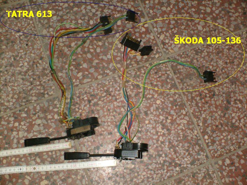

Príspevok od užívateľa PETR 613 » 17 Apr 2007, 16:10
Snad to jde pochopit :) tatra je holt tatra a i ve věcech co se ani nezdají se liší :lol:
Príspevok od užívateľa PETR 613 » 17 Apr 2007, 16:22
Škodovka má i tu druhou páčku delší a rovnou-mam i rapida takže to jde v poho porovnat :wink:

Rad bych se pridal k tomuto tematu. V mem připadě jde o chromku, ale zřejmě na ní mam taky prepinac ze S120. Protoze mam nezapojenej konektor pro parkovačky. Chci se optat, zda se dá někde sehnat ještě lukas pro tatru, zatim jsem moc nepochodil. A take by mne zajimalo, zda jsou ty lukasy zaměne, nebo jake draty je potřeba přepojit, zda svorkovnice sedí...? Díky za obnovu tohoto tematu
Re: T 613-4
Príspevok od užívateľa Jerry » 07 Jan 2012, 02:32
Svorkovnice opravdu sedí, pokud se v tom nikdo nevrtal... Já to řešil tak, že jsem při opravě kančího zubu dodělal i kontakty pro spínač obrysovek (použil jsem věci ze druhý lukasky, komponenty jsou stejný jako pro přepínač blinkrů).

Ahoj, neměli byste někdo lucasku směrových světel na Tatru? Potřebuji nutně vyměnit, mám bohužel problém v kontaktu tlumených světel, odehnul se a navíc se povolilo nýtování, takže to už nešlo spravit, resp. se mi to nepovedlo s dostatečou trvanlivostí:(
Já si nejsem jistý, ale mám pocit, že jsem před mnoha léty tohle měnil tak, že jsem lucasku ze škodovky rozebral a dal do ní páčku z tatry, aby vypadala originál a pak to namontoval. Ještě jsem sprostě ustříhal dráty, abych nemusel protahovat konektor a napojil je na vývody ze škodovky. Může mi to někdo potvrdit? Nevím teď, zda objednat lucas ze škodovky a zkusit to přehodit stejným způsobem.
