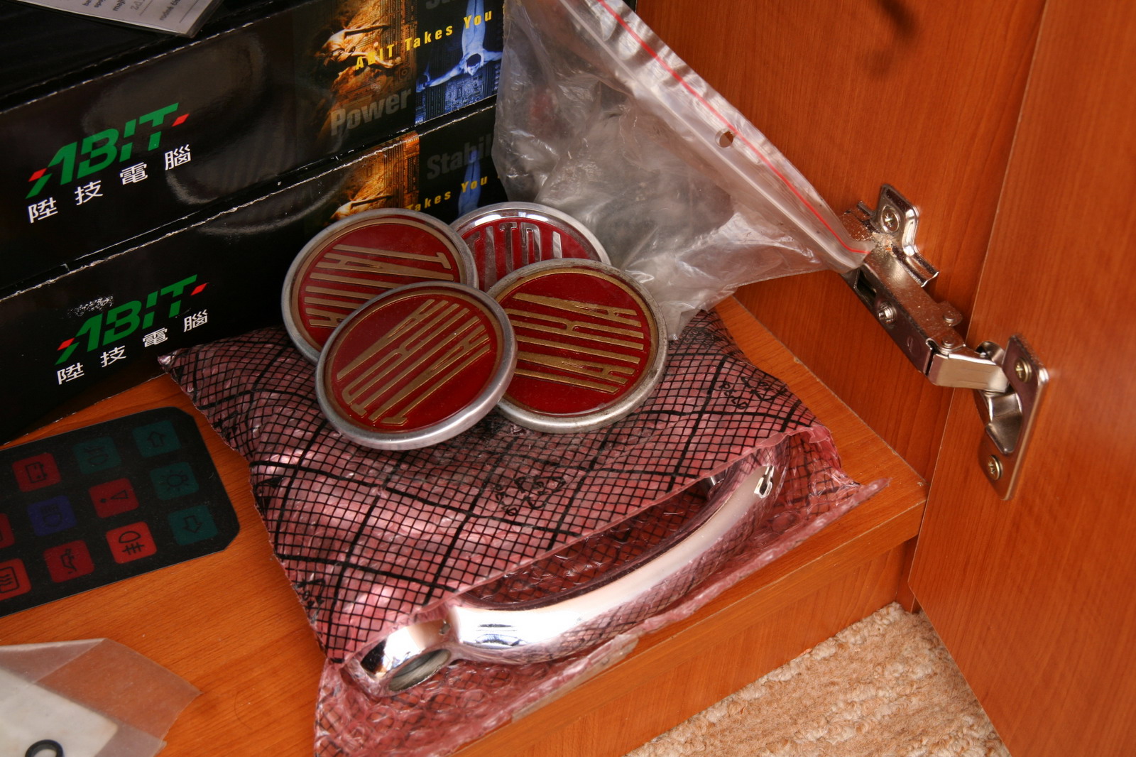

Kludne ti jeden vyrobím, práve sa im totiž venujem, okrem iného.kedže tu bola aj diskusia ohladom vernosti podoby oproti pôvodným/originálnym znakom, rozhodol som sa skúsiť vyrobiť aj ten hliníkový rámček s upevňovacou skrutkou.Ak sa to podarí , nafotím a dám sem.Cena znaku sa tým pochopiteľne zvýši.Na výrobu rámčeka chcem použiť dural, z ktoreho vysústružím misku s dierou uprostred . Do diery by sa mala vložiť mosadzná skrutka s upravenou hlavou, ktorá by sa roznitovala. Znak by sa potom do misky nalepil.Uvidíme či to pôjde a ako to bude vyzerať.
Príspevok od užívateľa Ambiciózní tajemníček » 15 Jan 2007, 16:09
A co zkusit vysoustružit spíš raznici na rámečky a zkusit Carlosův postup s 0,5mm hliníkovým plechem? Nedovedu si představit, jak by duralová miska s vlepeným znakem přispěla k cíli, což má být podobnost originálu. Podle mne takto bude vidět, že dural není "přes znak" jako plech původního rámečku. Když už by to mělo být co nejpodobnější originálu, tak bych ten nabarvený odlitek s pozitivně vystouplými písmeny zkusil zalít do polyesterové pryskyřice, aby to bylo mírně vypouklé (třeba to lít do hodinového sklíčka) a kolem toho udělal rámeček Carlosovým postupem.

To AT. Písmo na mojich znakoch je negatív na rubovaj strane, tak ako originál, čelná strana je hladká.Súhlasím , že pri mnou navrhovanom postupe rámik neprekryje znak, avšak myslím, že to je zanedbatelné, ak bude znak s rámikom presne zlícovaný.
Príspevok od užívateľa Zdicho » 16 Jan 2007, 13:14
Menší provokace...;)
Kdyby někdo měl rozumný nápad, jak udělat kvalitní kopii, tak bych jeden na orgány možná pustil. Možná.
