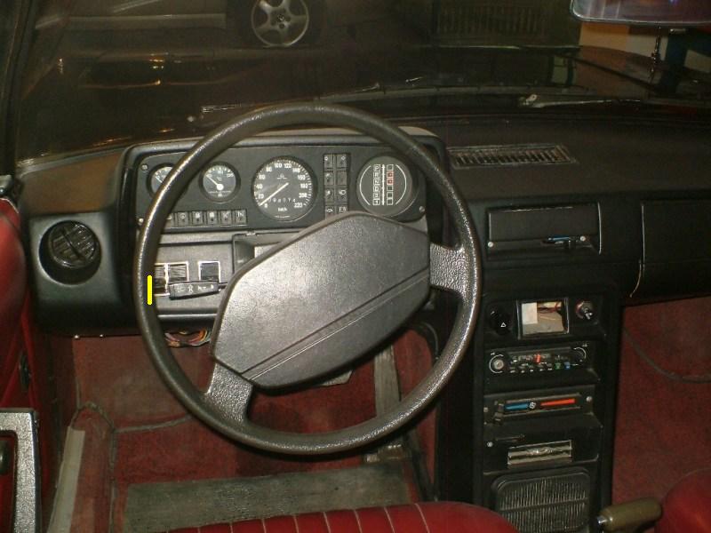

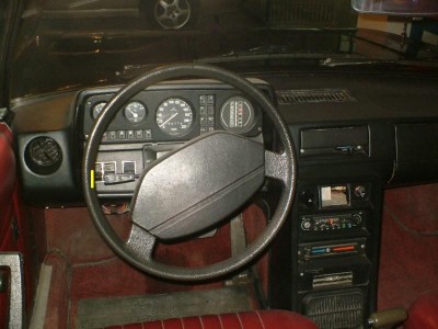

Ty přepínač jsou opravdu KRATŠÍ než škodovkářské a zahnuté jak je to na fotce (tak samo i druha strana!!!). Bohužel na druhé straně jsem to musel již měnit a protože jsem origo nesehnal,dal jsem tam škodovácké-které jsou DELŠÍ takže končí zároveň s volantem a skoro vždy do ní brnknu rukou :?
Príspevok od užívateľa PETR 613 » 17 Apr 2007, 08:50
Bohužel druhou stranu nemám nikde na fotce,tak dám alespoň Káčko co je v Kopru. Škodovácké končí tam kde je ta žlutá čárka :wink:
Dneska jdu do garáže tak to nafotim :wink:

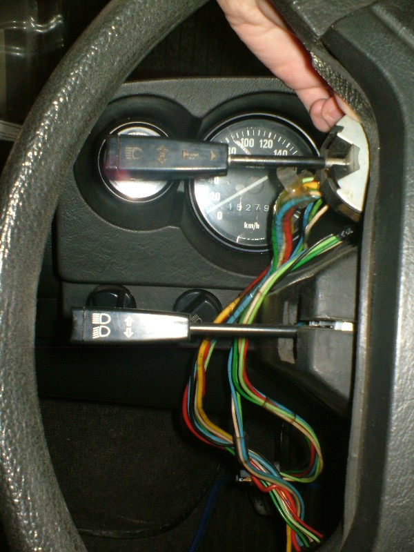

Príspevok od užívateľa PETR 613 » 17 Apr 2007, 09:07
A ještě přidám jednu poznámku:
Kdo ma téčko osazeno přepínači ze š120 ať si povšimne že pravá strana tj. "stěrače" není ve vodorovné poloze jako na obr. "přepínače.jpg",ale celá vystrčena směren nahoru. Ve vodorovné poloze by totiž zapínala cyklovač!!!To je proto že škodovka má tak skvěle umístěnou spínačku že kdyby to bylo ve vodorovné poloze,tak se tam špatně dáva klíček. U tatry tento problém odpadá :)

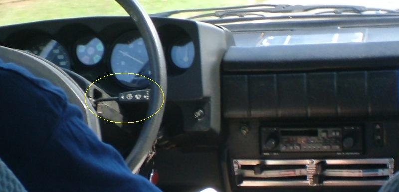

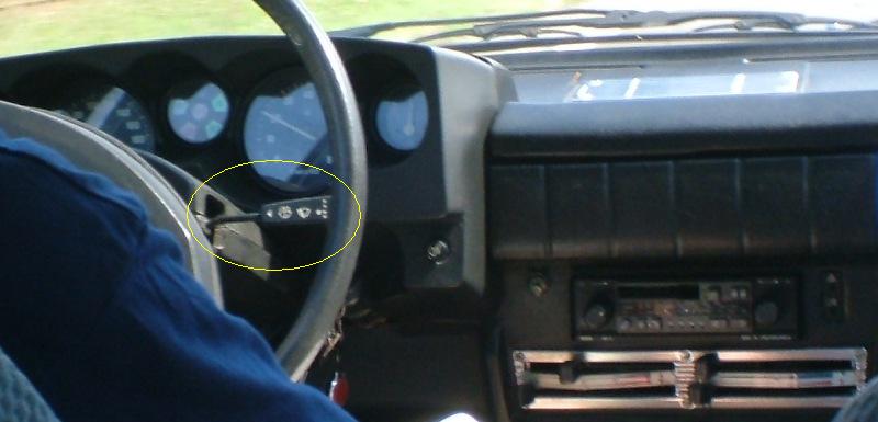

Príspevok od užívateľa tomas » 17 Apr 2007, 09:10
Vyzera to tak, i ja mam taku zahnutu.
Zobralo mi to len prednou kamerou na fone, preto je taky maly obr.
Príspevok od užívateľa PETR 613 » 17 Apr 2007, 09:13
Ano to je origo!
Príspevok od užívateľa PETR 613 » 17 Apr 2007, 16:03
Tak tady je důkaz 8)
