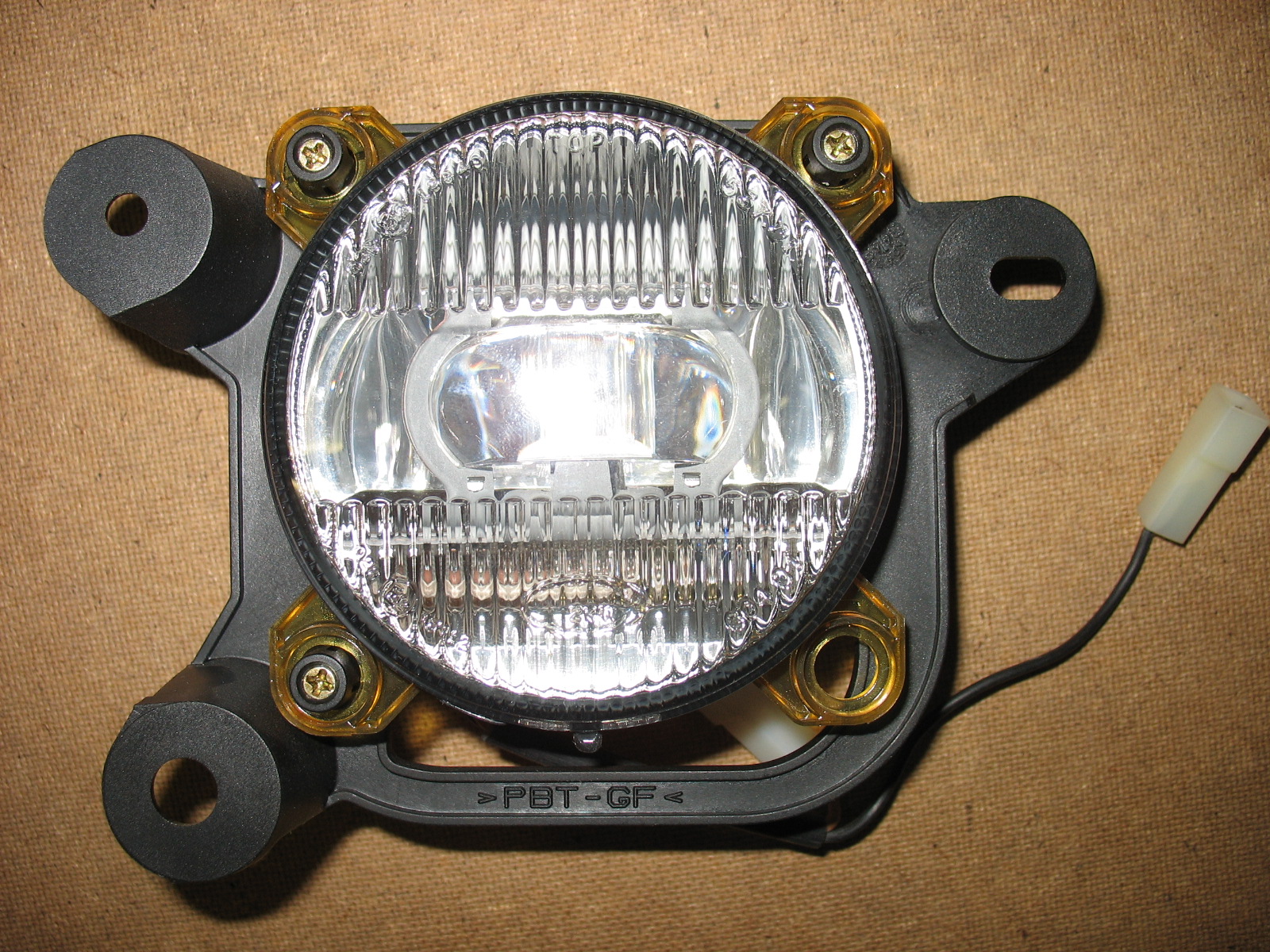

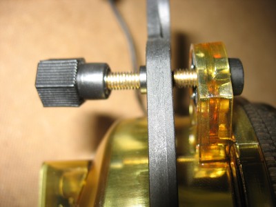

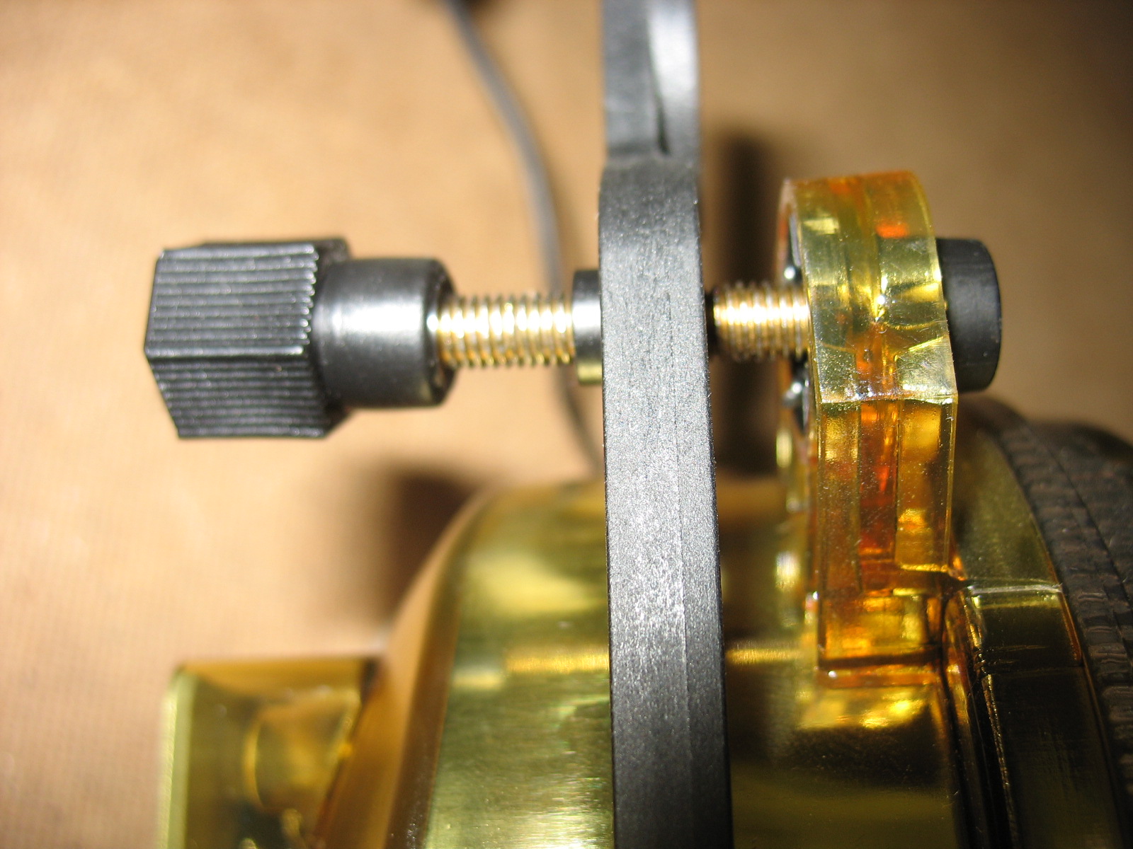

Celkem zajímavá logika, že když někdo přetře šroubky a držáky rezistinem, je to hned důkaz, že světla jsou neoriginální. To je mám nechat kvůli tobě zreznout, svítit do nebe, nechat je zamlžené ? Chceš říct, že když si někdo vystříká dutiny, má rázem neoriginální Tatru.
Světla jsem ponechal původní, proti vodě byla ale částečně netěsná, jedno světlo nešlo seřizovat (zarezlý šroubek), paraboly byly slepé, v dolním okraji uvnitř zrezlé. Světla jsem proto demontoval, vyčistil, opravil a zpět namontoval a seřídil. Seřízení je stabilní již několik let, nutnost demontáže čela mě proto netrápí. Nová světla jsem koupil na „horší časy“.
Naopak tvoje světla vypadají jako produkt amatérské výroby. Pochybuji, že provedení s nalepenou matičkou je originální od ZKW. Provedení zadního ovládání šroubku řešilo ZKW ve stejné době způsobem elegantnějším – viz další foto. Nevěřím proto, že takovéto provedení Tatra kupovala. Pokud snad někdo v Tatře vyměňoval šroubky za delší a lepil na ně matičky, pak se vlastně nejedná o jiná světla. A nedivil bych se, kdyby je to jednoho krásného dne nebavilo a šroubky prostě nevyměnili. Nebo zapomněli. A hle, už tu máme provedení jen s předním seřizováním, že.
Dovol, abych na závěr použil tvou větu: „Je to tak jednoduché - a divím se , že Tě to nenapadlo. Dál si tvrdíš co chceš - pravdu nepřiznáš !!!“
