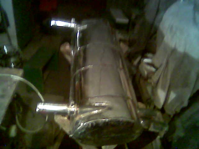

Príspevok od užívateľa Marián Mitrík » 18 Feb 2006, 21:20
Pokúsil som sa zrenovovať obal starého výfuku T613.Použil som 1mm hrubý nerezový plech. Posielam foto môjho výtvoru, ak by sa Ti páčil tak odpíš.
Marián

Príspevok od užívateľa Derick » 18 Feb 2006, 21:36
Caf marian tan vyfuk aj tak funguje ako vyzera :?: A čo nato teta spotreba?

Príspevok od užívateľa Marián Mitrík » 18 Feb 2006, 22:53
:arrow: :arrow: Tento výfuk má pôvodné "črevá" ale len obal je nerezový. Vyskúšaný nebol, musí si počkať do leta. Tá spotreba v meste 12 l a mimo mesta 10 l by nemala byť väčšia. Myslím, že by moja tatra mala mať lepší zvuk.
:lol: :P

Príspevok od užívateľa Derick » 19 Feb 2006, 03:55
Marian,tým myslím,že by moja Tatra mala lepši zvuk,myslíš tým,že si urobil zlý výfuk :lol: :P :D :mrgreen: :!: že ten v tatre je lepší :?: :wink: :lol:

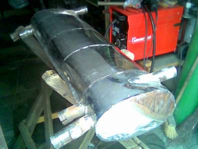

Príspevok od užívateľa Marián Mitrík » 21 Feb 2006, 22:56
Postup práce pri výrobe nerezového obalu výfuku...
:idea: :idea:
Príspevok od užívateľa Palo » 22 Feb 2006, 01:07
mne tieto nerezom opravene vyfuky (zatial som pocul asi 2) zneju akosi divne.dnes som si kupil radsej novy.mimochodom uz stoji 7300,-Kc bez dph.
Príspevok od užívateľa Zdicho » 22 Feb 2006, 10:25
Nešlo by to lépe fotit, ať z toho taky něco máme, když už se s tím tolik nadřeš?
