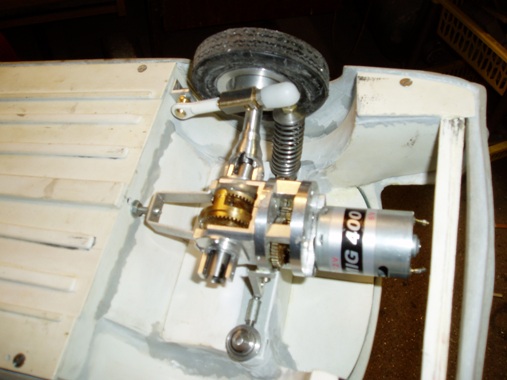

diferenciál má napr. Roman M. na jeho RC Tatre 603 1:10, to je ale kužeľový, nie čelný, ako u náklaďákov

Nebyly by náhodou nějaké fotky Romanova modelu?
