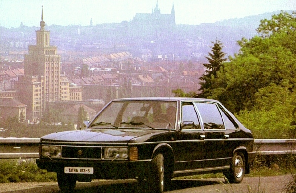

Tieto autá patrili v rodine T613 vždy k niečomu výnimočnému. Vyplývalo to asi hlavne z ich poslania, ako naj-... T613, určená pre najvyšších štátnych predstaviteľov, ako aj z pomerne nízkeho počtu vyrobených kusov (niektoré zdroje 112, iné okolo 140ks), ako aj z výrazne vyššej ceny, ako mali štandardné T613.

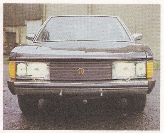

Z hlediska vybavy T613S jsem se docetl o nasledujicim:
zdvojena zapalovaci a palivova soustava (dve palivova cerpadla, dva tyristory)
tachograf v kufru
2 verze motoru T613S a T613S1, lisi se predevsim pouzitymi karburatory
dale T613S je vzdy "long" a u technickych popisku mame prvni vyrobeny kus roku 1980

Ondrej: Rad sa pridam. Moja specialka je tiez S1, r.v. 1989, KP009370, cislo motora 8797.
Detaily o ktorych ja viem:
- tempomat VDO z roku 1976
- iny mechanizmus stahovania okien (s inym koleckom)
- indikator opotrebenia brzdovych dosticiek
- tachograf VDO
- dvojite zapalovanie
- moznost prenasania zvuku z predu dozadu potenciometrom
- ina prevodovka (?)(ak sa nemylim ma tam o nejaky ten vyvod naviac)
- nizkotlakove ostrekovanie prednych svetlometov+stierac

K výbave - kto vie, že jeho auto malo pôvodne (alebo stále má):
- tempomat
- autotelefón
- podtlakové centrálne zamykanie
- diktafón
- tachograf
- el. palivové čerpadlo
- chladiaci box
- iná špec. výbava...
Naopak štandardne sa vyskytuje:
- klimatizácia
- strojné riadenie
- bar v operadle zadného sedadla
- zdvojené zapaľovanie
- prídavný palivový filter
- centrálne zamykanie (elektrické)
Aký typ rádioprijímača sa pôvodne montoval?
O rozdielnych prevodovkách neviem - akurát sa montoval dvojvývodový medzikus k tachometru kvôli pripojeniu tachografu.
