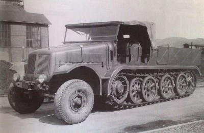

Zdravím páni,
hľadám informácie o tomto prototype, kde bol do Sd.Kfz.9 neskoršej výroby namontoval motor Tatra. Traduje sa, že ide o nemeckú prestavbu. Pravdou však je, že hoci existovala nemecká snaha takto modifikovať nemecký polopás už za vojny, fotografie, ktoré sú bežne známe zobrazujú s najväčšou pravdepodobnosťou povojnovú československú snahu o vývoj delostreleckých ťahačov pre potreby čs. armády. Rozhodne sú to fotografie z povojnového obdobia, viď. evidenčné tabuľky a skúšobná značka.

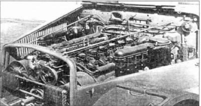

Mám otázku. Publikované fotografie popisujú, že ide o montáž motoru Tatra 103, Tatra 111. Okrem toho sa dá nájsť i označenie prototypu motoru (?) V926. Vedel by niekto učiť presný typ motoru ? Resp. mal by niekto ďalšie informácie ? Aký je rozdiel medzi t103 vs. t111 ? V motoroch sa nevyznám.

Z toho vyplýva, že Sd.Kfz.9 s motorom z T-111 bola povojnová úprava pôvodného nemeckého vozidla, ktorá predchádzala výrobe vlastných prototypov Tatry T-809 a T-810. Druhý obrázok ktorý si poslal je práve druhý prototyp z roku 1953. Prvý vyzeral trochu viac neohrabane. Pôvodné Sd.Kfz.9 potom vyzeralo trochu inak, aj ked od Tatrováckych protypov sa líšil najmä kabínou.

T 809 (resp. PPT-8) je mi známe a nie je predmetom tejto témy. Boli postavené len dva prototypy. Ak niekto ráta za prototyp i pôvodný nemecký SWS, ktorý niesol čs. evidenčné číslo tak.... I v mnohých monotématických publikáciách o Tatrovkách je tento typ popísaný zmätočne.
Téma PPT-8 alias. T 809 na valka.cz : http://forum.valka.cz/topic/view/28654
Maxono napísal:Z toho vyplýva, že Sd.Kfz.9 s motorom z T-111 bola povojnová úprava pôvodného nemeckého vozidla, ktorá predchádzala výrobe vlastných prototypov Tatry T-809 a T-810. Druhý obrázok ktorý si poslal je práve druhý prototyp z roku 1953. Prvý vyzeral trochu viac neohrabane. Pôvodné Sd.Kfz.9 potom vyzeralo trochu inak, aj ked od Tatrováckych protypov sa líšil najmä kabínou.
Síce tiež preferujem tvrdenie o čs. konverzii, no vzhľadom na číselné prevedenie ev.čísla, ktorého postupnosť spadá cca do roku 1946, čo by mohlo značiť i to, že sa jedná i o vojnový prototyp prevzatý čs.armádou. Nejaký pokus o montáž tohoto motoru totiž v Tatrovke mala prebehnúť v roku 1944 (zdroj: Hilary L. Doyle). Neviem ako z uvedenej citácie z publikácie p. Gomolu vyplýva tvrdenie vyššie. Alebo je to niekde jasne napísané ? Publikáciu totiž nemám k dispozícii.
Ad. druhý obrázok je predsa Famo s tatrováckym motorom, žiadny druhý prototyp T 809, resp. T 810 (myslíte OT-810 ???, lebo okrem súčasnej verzie T 810 mi nie je známe vozidlo s rovnakým číselným označením z dôb minulých). Obe fotografie zobrazujú Famo s motorom Tatra.

To vozidlo na tebou priložených fotkách nieje FAMO, ale práve Tatrovácky prototyp T-809 s už namontovaným motorom z Tatry 111. Nechcem špekulovať koľko bolo vyrobených prototypov T-809/810, ale ja viem minimálne o troch odlišne vyzerajúcich autách.

Polopásový ťahač označovaný ako T 809 je predsa derivát nemeckého sWS. Fotografie tejto témy zobrazujú pôvodnú nemeckú 18-tonku Famo F3 (modifikovaný tatrovácky prototyp V 926).
Chceš povedať, že obe tieto absolútne rozdielne konštrukcie niesli rovnaké továrenské označenie ? Poznáš tri podoby ktorého vozidla ? Vieš mi to opísať podrobnejšie ? Prípadne pridať fotografie ? Myslíš tri rozdielne konštrukcie typového označenia "809" ? Jasné, viem, že viaceré vozidlá niesli označenie "809". Ale to je spôsobené asi tým, že na prelome rokov 1947/48 sa zmenilo typové označovanie. Preto V 809 z roku 1940 nie je to isté ako T 809 (PPT-8) z roku 1952/53. Ak je môj odhad datácie Fama podľa ev.č. správny (rok 1946), tak 800-vková rada samozrejme nepripadá do úvahy.
Zaujíma ma ten T 810, ktorý spomínaš, ale neviem prečo, pretože nemá s témou súvis. Myslíš obrnený transportér T 810 ? V jeho prvej podobe, z ktorého vzišiel sériový typ OT 810 ?

Zaujímavá téma. Žiaľ uvedené vozidlá T-809/810 veľmi nepoznám, preto iba niekoľko postrehov.
Vozidlo na druhom obrázku na začiatku vlákna nevyzerá ako T-809, aj keď je tak uvedené aj na stránke http://www.pietvanhees.nl/sws/t809.htm. Je to iné vozidlo. Braňo udáva Famo, tak asi má pravdu. Možno mýli tatrovácka predná maska, ktorá však mohla byť inštalovaná spolu s motorom pravdepodobne kvôli žalúziám, ktoré zabezpečovali reguláciu chladenia motora u T-111.

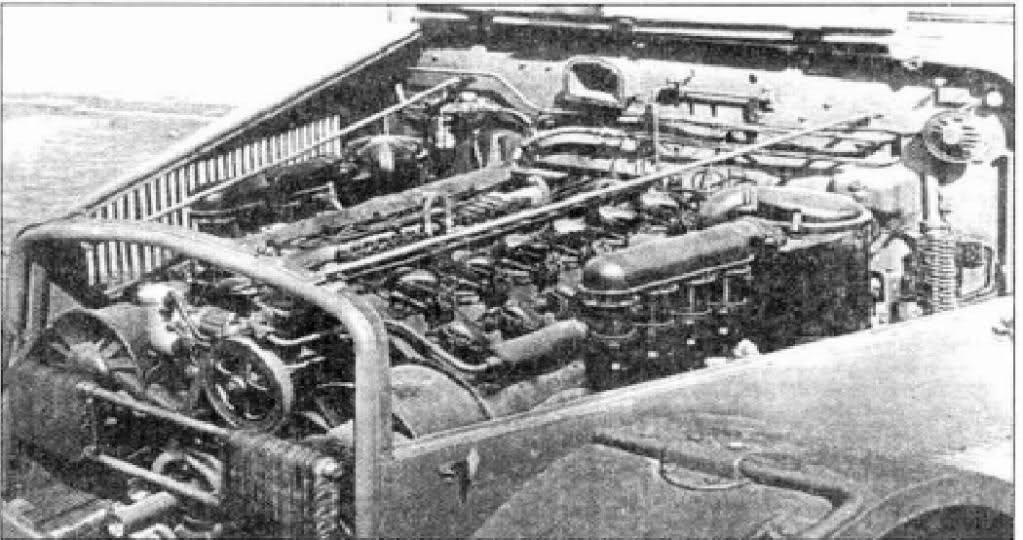

Motor viditeľný na prvom obrázku je V12 a vyzerá ako prvé vyhotovenie motora T-111. Pohon ventilátorov je ešte reťazami v špeciálnych krytoch. Pred ventilátormi sú dodatočne montované chladiče oleja, čo u T-111 v sérii nebolo použité. Vyžiadal si to asi iný charakter kolopásového vozidla. Vzduchové filtre sú tiež iné, ako u T-111.
Takéto motory mali niekoľko odlišností od neskorších motorov, kde boli ventilátory poháňane remeňmi. Je preto možné, že tento motor vznikol ešte v posledných rokoch 2. svetovej vojny, kedy Tatra vyrábala pre Wehrmacht.

Vozidlo (nemecké Famo F 3 neskoršej výroby s 12-valcovým motorom Tatra 103) na fotografii má vojenské evidenčné číslo "65 384" (prelepené páskou) a na pravom prednom blatníku má civilnú skúšobnú (obchodnú) značku "M-NJ 038" (M - Morava-Sliezko, NJ - Nový Jičín). Fotografie vozidla sú v tatrováckych podnikových archiváliách datované k 4/1948.
Zaujímavosťou je, že sa v evidencii fotografií v opavskom zemskom archíve označuje toto vozidlo ako V 809.
Toto číselné označenie sa použilo u viacerých diametrálne odlišných typoch vozidiel.
