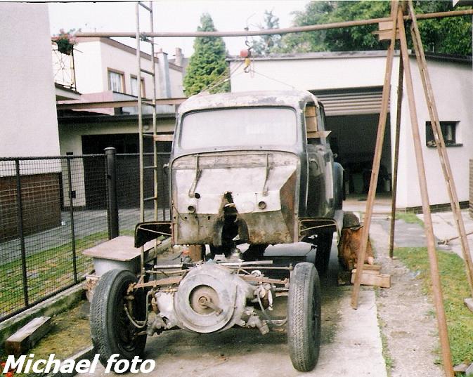

Oldies
Príspevky: 9
Dátum registrácie: 21 Apr 2010, 21:48
Re: TATRA T75 šestisedadlová
Príspevok od užívateľa Oldies » 29 Apr 2010, 22:57
[quote="Ježek"]
U focení mám zatím problém, že vlastně nevím na co se dříve soustředit, a hlavně jak fotky třídit, pro mnohé součásti neznám totiž ještě terminilogii, tak se učím ze soupisu dílů na T57 K, který jsem našel na jednom z odkazů tohoto fóra.
K originalitě vozidla mám dotaz, jak je pojímána "originalita" dílu, třeba v chromování nebo povrchové úpravě kovových součástí obecně.
Například, jestli matky na šroubech poniklovávat. Např. čalounění přední sedačky bude muset být zcela nové včetně výplní. Rovněž skla bude nutné pořídit nová (tady ještě vůbec nevím, kam se obrátit, ale na to je asi ještě čas :) ).
Ve vazbě na elektrorozvod, v současné době je původní 6V, je dobré ponechat v šestivoltovém provedení nebo to předělávat na 12V?

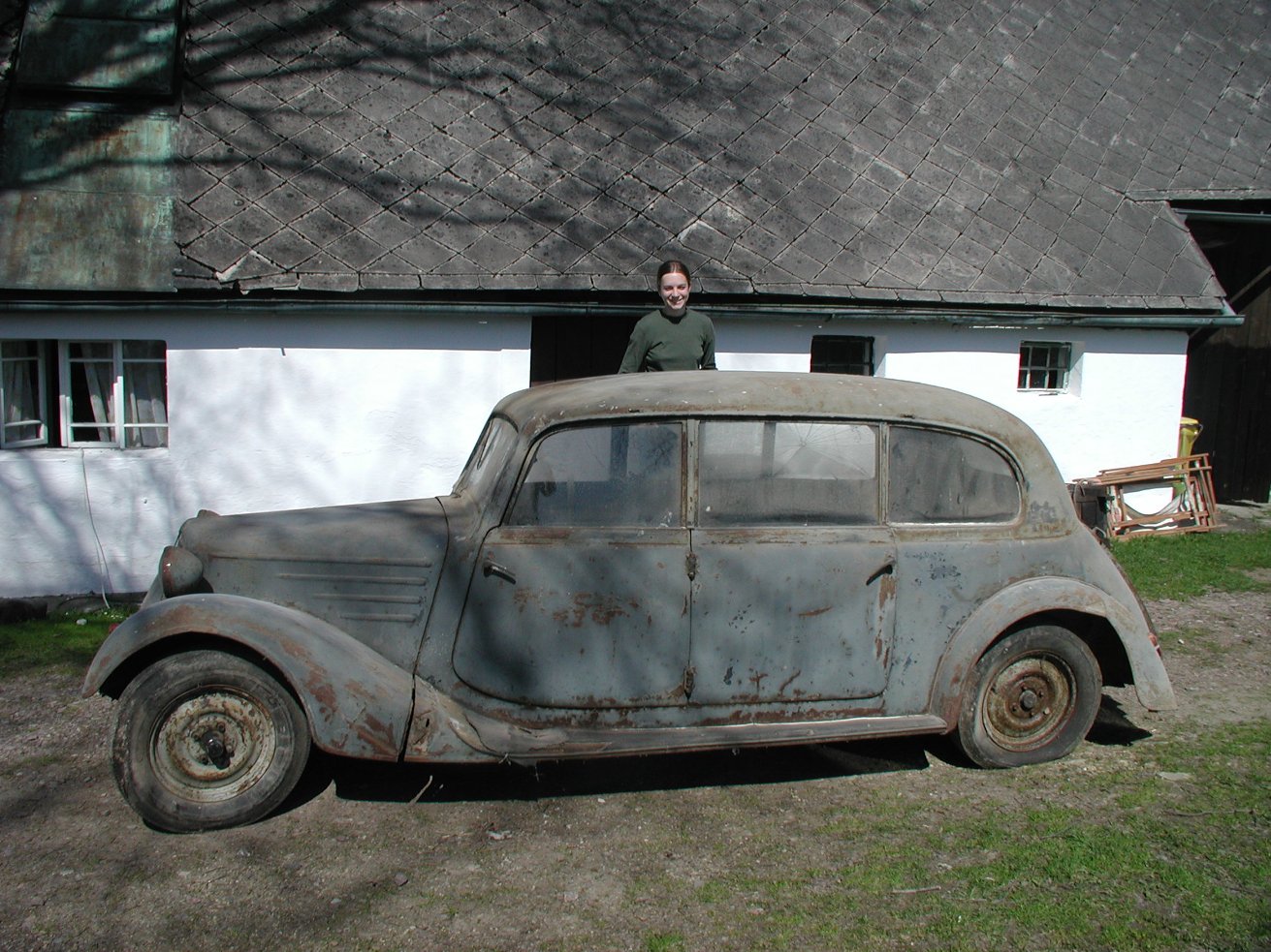

Oldies
Príspevky: 9
Príspevok od užívateľa Oldies » 29 Apr 2010, 23:03
Tak to je ona
Príspevok od užívateľa Michael » 29 Apr 2010, 23:23
Dobrý večer !
Tak na tomto voze bude dost práce, ale dá se to zvládnout !
Vaše Tatra by měla mít převodovku s rychloběhem. Má otázka vyzněla trochu špatně...
Z vašich řádků jsem poznal, že jste v této oblasti ještě laik.... Každý jednou začínal - není to žádná ostuda :wink: . Vlastně proto jsou zde tyto internetové portály atd.....
Pro začátek nafoťte třeba motor, vnitřní prostor, palubovku, kufr....
Dle fotek vám můžeme poradit ( je to původní-není, z čeho je díl dopasován atd ). Například už nyní můžu říct, že přední reflektrory nejsou na Tatře origoš původní. Vaše Tatra měla také střešní zahrádku :wink: .
Myslím si, že dost lidí se v současné době v tatrovkách obstojně vyzná - řada lidí je i na tomto portále.
Tak se ptejte....

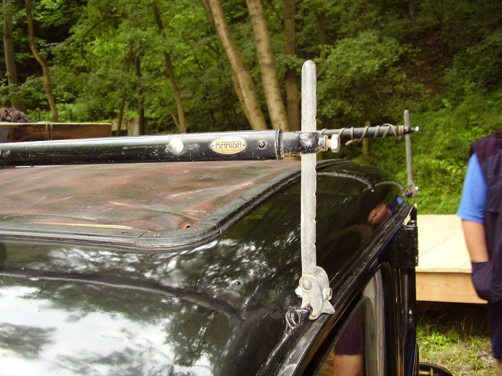

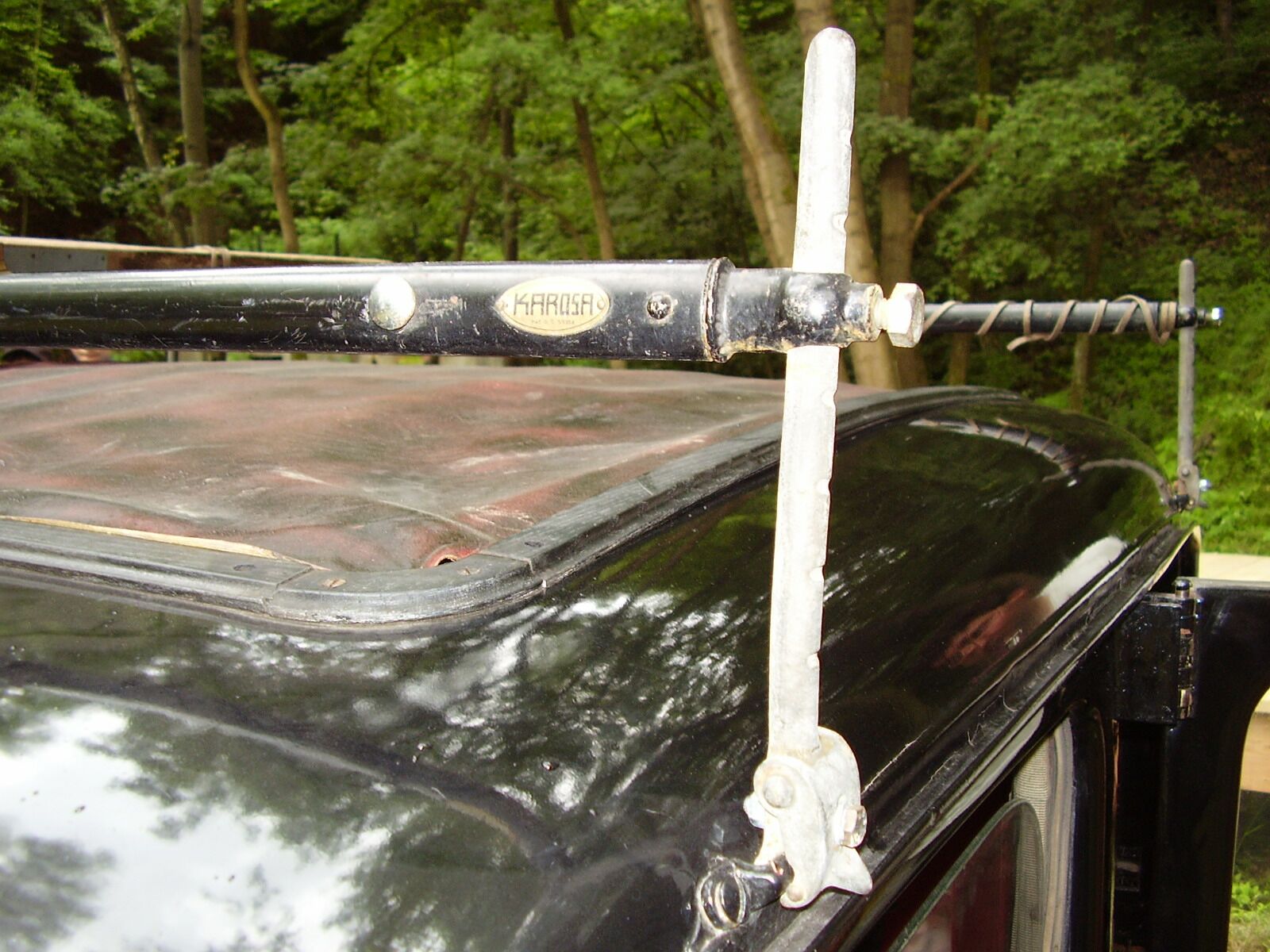

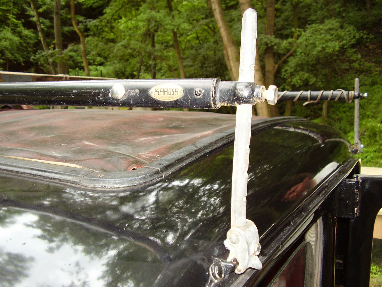

Příchytky na střešní zahrádku byly na mojí šestisedadlovce také. Mám tedy zásadní otázku - jak taková zahrádka měla vypadat ? Existují nějaké fotky podle nichž by se dala udělat ?
Príspevok od užívateľa Michael » 30 Apr 2010, 09:02
Dobrý den.
Zahrádka se montovala na některé tatrovky přímo v Kopřivnici.
Přikládám foto, kde je zahrádka trochu patrná. Byl to myslím výrobek "Karosa-Praha".
Tento typ má jeden veteránista i na Škodě Rapid ( byl to univerzální výrobek ).
Myslím si, že ty dva příčníky se dají trochu roztahovat a bude tam i nějaká výšková aretace u svislých tyček. Samotná "zahrádka" bude provedena ze dřevěných latěk + kovové ohradí.

Skutečně to bude výrobek Karosy.....
Vlastně i ta shrnovací střecha od Karosy se používala na T-75.

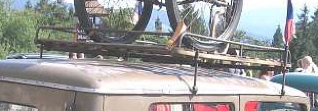

s tou zahrádkou by ti mohla být inspirací zahrádka na T57 kombíku p. Proseckého v Muzeu Dolní Rožínka eventuelně někoho kdo ji taky má

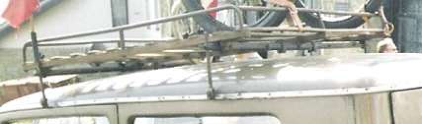

Príspevok od užívateľa Karel » 30 Apr 2010, 14:36
Také bych chtěl na svůj vůz vrátit zahrádku, ale zatím jsem na žádnou nenarazil. Z internetu jsem si stáhl pár fotek tak je sem dám pro představu jak to asi má vypadat. Je tam i ten kombík p. Proseckého. Ta ta zahrádka na Rapidu kabrio mě dost překvapila, ale zřejmě tehdy nebylo nic nemožné.

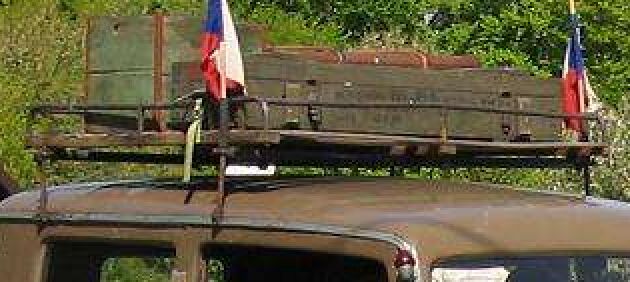

Príspevok od užívateľa Karel » 30 Apr 2010, 14:39
Řekl bych že základ tvoří tyto příčné nosníky, které by mě osobně úplně stačily.
Je to foceno na akci v Solvayových lomech, tudíž by se tento vůz měl pohybovat v okolí Prahy.

Opravdu variace se střešním nosičem asi byly nejrůznější, neboť já mám na šestisedadlovce shrnovací Webasto střechu od Karosy Praha a nad ní byla zřejmě zahrádka na zavazadla.
Jinak velice všem děkuji za fotky střešních nosičů, po základní renovaci vozu bude případně dále co tvořit na poli takovýchto doplňků.
