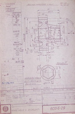

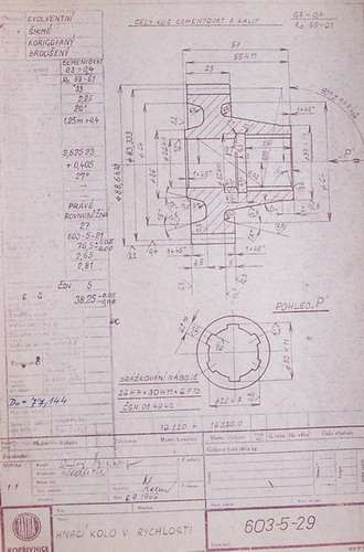

Když jsem byl před lety v Tatře v archívu, tak jsem si nechal donést všechny výkresy, co se týkaly T603 a co mě byli schopni najít, ale žádný 5q do T603 jsem nenašel, zato jsem tam našel rozpracovaná 2 provedení automatické převodovky pro T603. Jedna byla 3 stupňová, druhá 4 stupňová, na výkresech byl rok 1966.

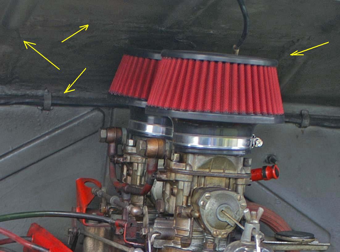

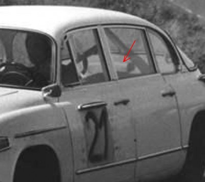

5-ti kvalt v T603 skutečně byl, zkoušeli ho v Brně na šestihodinovce v roce 1967 v oranžové T603 v úpravě B6 s ejektory. Ta byla stejně jako ostatní Maratónky po skončení závodní kariéry přestavěna na seriovou a před cca 3-mi týdny jsem se dozvěděl, že byla nastříkána také na bílou barvu a koupil si ji tenkrát pan Holub z Lichnova, který pracoval ve vývoji. Pak jí někomu prodal, jeho syn ví komu a chtěl ji dohledat zpět, ale pak šla někam dál a to se mu už dohledat nepodařilo. Takže pokud jí náhodou někdo máte dejte vědět? Dnes už může mít jen čtyřkvalt, ale kdyby se kára našla bylo by to super. Poznávací znamení bude nejlepší jako na našem GT/B5 1966 v motorovém prostoru nad karburátory, jsou svary po odstranění nádstavce vyrobeném v zadním platu, aby tam vešly webery s filtrem.

Těch 50 ks měly všechny řazení na podlaze. Převodovka jde rozeznat zvenku, měla upravené víko, na kterém je uchycen silentblok, za který je upevněna pod zadkem osádky zadních sedadel.
