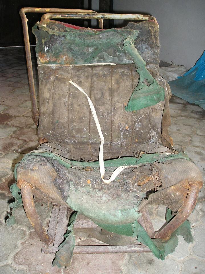

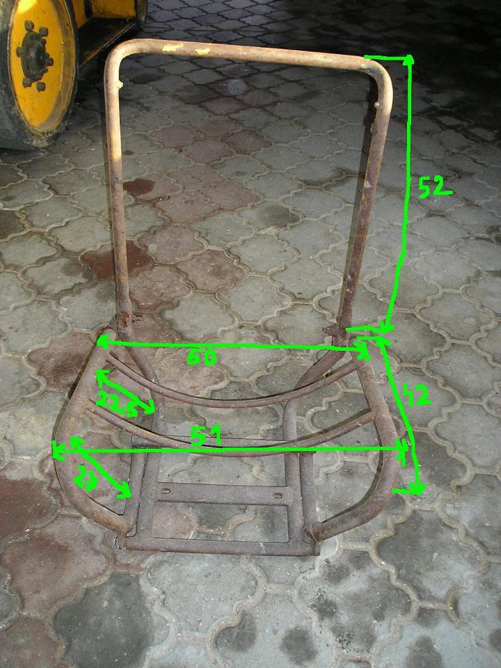

Posielam fotku predne sedlo z Tatry 57.Neviem presne ci je to nie na typ B.Ja potrebujem na A.Moze my niekto pomerat rozmery ako som vyznacil?Vdaka

Posielam aj takuto....

Rozměry přibližně odpovídají sedadlům v mém vozidle (57A r.1938), pouze šířku sedáku mám 47 cm, ale to může být způsobeno tím, že trubky jsou mnohokrát svařované. Nemám taky sklopný sedák, jenom opěradlo.

Já mám tyto samé sedačky v Tatře 57A z roku 1937 se sklopným sedákem a ty rozměry zhruba souhlasí (ještě to, ale přeměřím). Prý to, ale nejsou sedačky z 57, ale z 75, nevíte někdo k tomu něco bližšího?

Tatra 75 má sedačky posuvné v ližinách a nie priskrutkované dvoma skrutkami

Vdaka za reakciu.Ale neviete presnejsie ci su vhodne aj na typ 57 A?

Ja poznám len z T54 / 1931- rovnako ako T75 majú posuv v ližinách a sú sklopné len operadlá , na T57B / 1946 mám len sklopné operadlá ale majú aj ležadlovú úpravu na sklopenie dozadu.
Podľa mňa je tvoja sedačka vhodná . Tak či tak si mohol kto chcel v Tatre dať namontovať čo tam mali. (Aj oni sa vôbec netrápili čo tam namontujú ak práve nemali také ako tam majú ísť.)
Ja by som si s tým vôcec netrápil hlavu!
