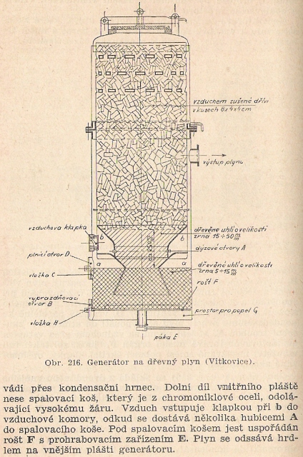

V obdobi druhe svetove valky se pro nedostatek benzinu hledala alternativni paliva. Jednim z nich byl i drevoplyn.
Co se tyka vozidel Tatra, drevoplynem byly pohaneny zejmena tyto typy: T27bh, T81h a v neposledni rade take T57b, jak jsem se prave dovedel zde:

Vozidla pohanena drevoplynem jsou charakteristicka rozmernym valcovym generatorem, pridavnym chladicem plynu, a usazovaci nadrzi.

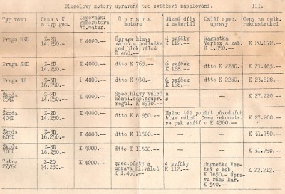

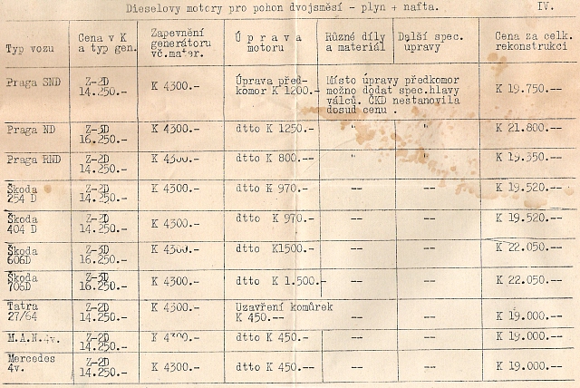

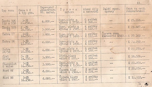

Príspevok od užívateľa Michael » 04 Máj 2006, 13:37

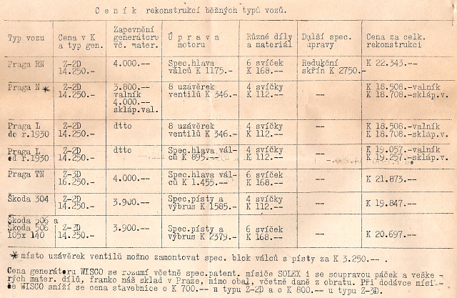

Ceník přestaveb na dřevoplyn.
Večer přidám další info.
Príspevok od užívateľa DRracer » 04 Máj 2006, 14:46
To je velmi zajimave - mimo jine to asi vysvetluje, proc je nekdy motor Tatra 64 udavan jako vznetovy a nekdy jako ze ma zapalovani a svicky :idea: viz. cenik 3 a cenik 4.

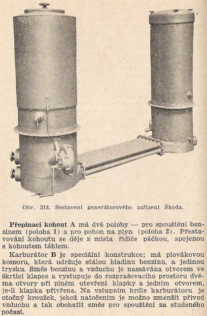

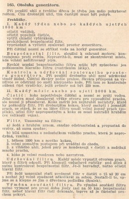

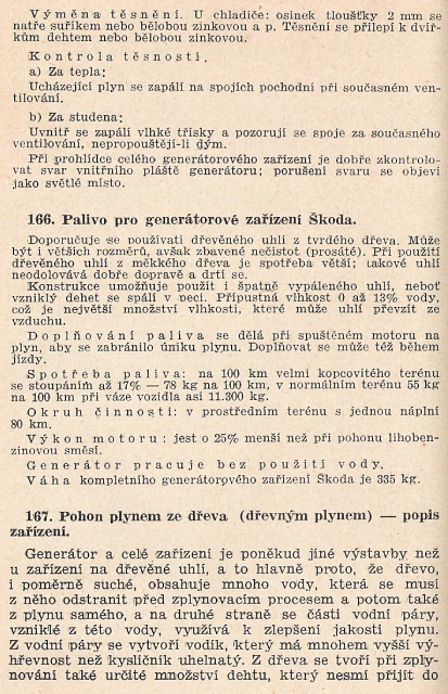

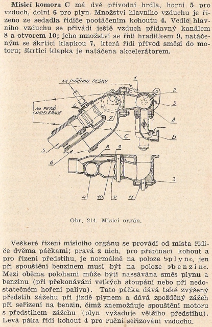

Príspevok od užívateľa Michael » 04 Máj 2006, 15:46

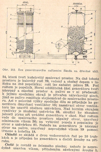

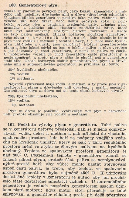

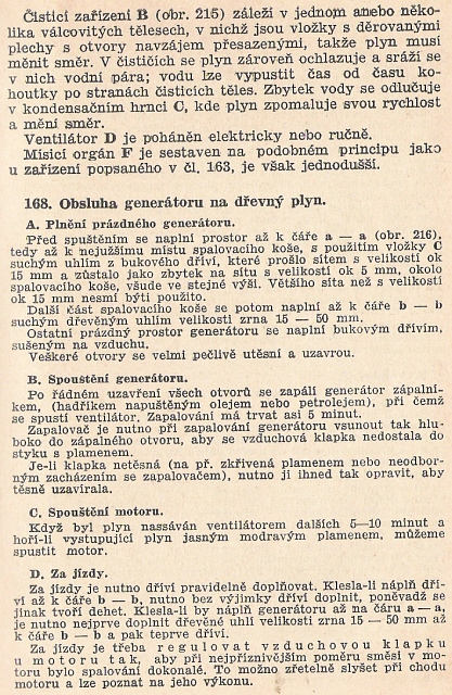

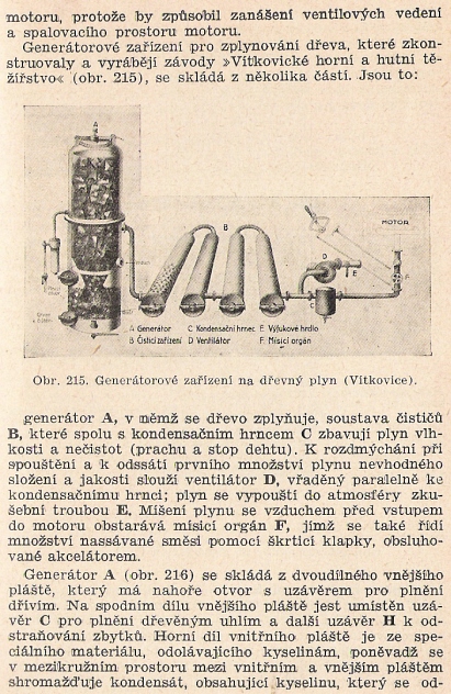

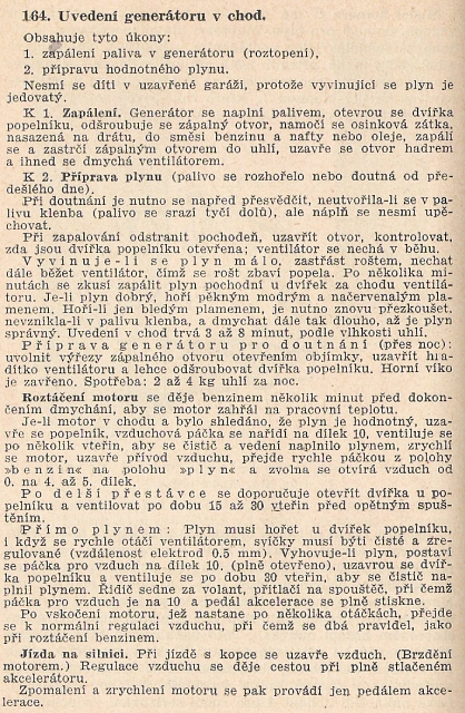

V těchto textech je to celkem dobře popsáno.

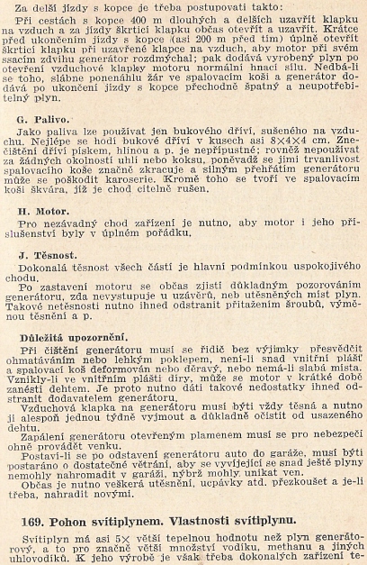

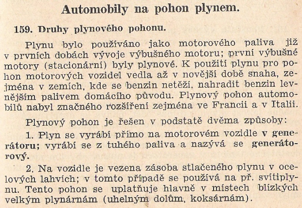

Príspevok od užívateľa Michael » 04 Máj 2006, 15:53

Príspevok od užívateľa DRracer » 04 Máj 2006, 16:10
Michael: Wow :shock:
to je presne, co jsem chtel vedet :!:
moc moc dekuji :)
Teda ale narocnost udrzby drevoplynoveho generatoru je plne srovnatelna s parni lokomotivou ...
pozn.: je zajimave, ze v clanku se pise "nassavani" pripadne "ssani" se dvema "s" ;)

Príspevok od užívateľa DRracer » 04 Máj 2006, 17:17
Michael: to tedy rozhodne ne ;)
Je zajimave, ze na prvni strance v clanku od AT dole reklama hlasa, ze se usetri az 70% pri prestavbe vozu na drevoplyn.
Z dnesniho pohledu, kdy "cas jsou penize", uz to jako zasadni vyhoda nevypada, zejmena prave kvuli casove narocnosti obsluhy a udrzby:
"Benzinove" auto se jednoduse postavi do garaze, vypne a dost.
Drevoplynovy generator se musi spravne odstavit, zajistit, vycistit, aby byl rano opet vubec schopen funkce. Navic se k nemu nesmi moc cichat, jinak se na cervene krvinky navaze vyvijeny oxid uhelnaty a bude to vase posledni udrzba v zivote :).
Dale nutne velmi caste servisni zasahy - nejbeznejsi cisteni uz po 300km; spravny styl jizdy, zejmena sjizdeni kopcu (aby mel generator spravne mnozstvi vzduchu) a spoustu dalsich drobnosti, na ktere je nutne davat pozor - no proste parni lokomotiva s volantem :) .
Vozy na svitiplyn to mely vyrazne jednodussi, asi jako dnesni LPG. Jen svitiplyn neslo "narezat v nejblizsim lese" :).
Ovsem v kontextu zejmena 2.sv.v., kdy dostupnost benzinu byla velmi omezena, byla alternativni paliva jiste prinosem, ne-li jedinym resenim...

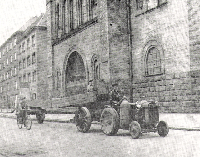

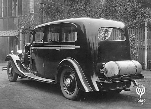

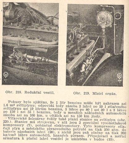

Príspevok od užívateľa Michael » 04 Máj 2006, 17:52
Na fotech je vůz Wikov 35 a traktor neznámé značky, který byl pužíván ve Vítkovických železárnách ( mostárně ) jako tahač mostních konstrukcí.
Oba stroje jsou upraveny na pohon svítiplynem ve Vítkovicích.

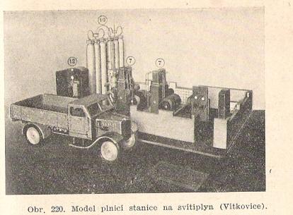

Príspevok od užívateľa Michael » 04 Máj 2006, 18:04
Na http://www.cng.cz jsou zajímavé fotky.... hmm nestlačený svítiplyn :shock:
Príspevok od užívateľa DRracer » 04 Máj 2006, 18:23
...zajimavy tuning - balon na strese :)

Príspevok od užívateľa Luboš » 04 Máj 2006, 21:01
DRracer napísal:pozn.: je zajimave, ze v clanku se pise "nassavani" pripadne "ssani" se dvema "s" ;)
Takhle se to tehdy psalo, to si někdy všimni, že "ssání" najdeš ve všech manuálech až do konce 40. let...

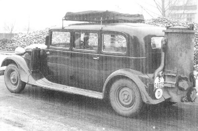

Príspevok od užívateľa Michael » 08 Máj 2006, 22:00
Hmm, festovní kotel...
