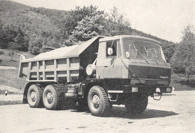

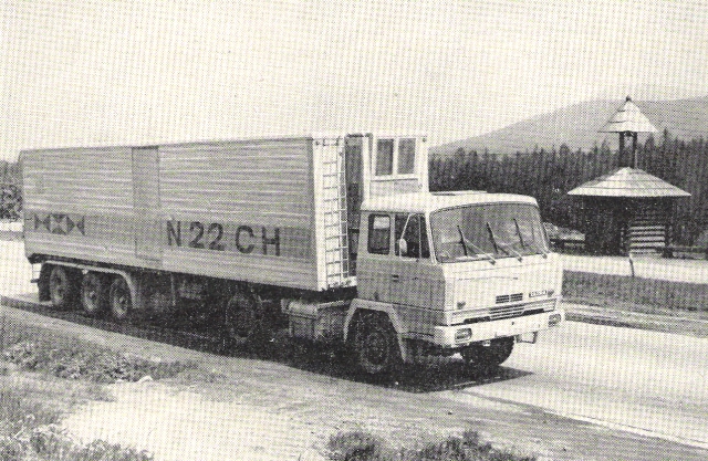

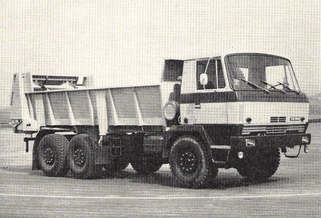

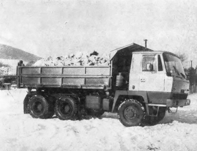

Príspevok od užívateľa DRracer » 10 Feb 2006, 18:19
Zda se mi to, nebo ma ta prvni napravy z T813? Kola urcite ... proste prototyp :)
Zatim mame obrazky 4 ruznych exemplaru:
T157 S1, S3, NT a Z
Tipoval bych, ze jich celkem o moc vic nebylo...

Kdyz tak koukam na ty obrazky T-157. Jakej je rozdil mezi prototypama t-815 a t 157? Ja v tom nevidim zadnej rozdil. Mozna je v prednim narazniku (rizny typy svetel) a tvary blatniku.
Príspevok od užívateľa DRracer » 15 Feb 2006, 12:12
tatracyber: to je dobra otazka ;)
Jedina T157S3 (u popisku) ma jine celni sklo a predni blatniky.
Na druhou stranu obrazky T157 Z (u popisku) zobrazuji jedno a totez auto - v ruznych clankach v dobovych casopisech je oznacovano T157 Z i T815 Agro ;). Myslim, ze to ma neco do cineni s timto:
"V důsledku schváleného rozvoje celé výrobní základny n.p. Tatra bylo rozhodnuto v roce 1974 o unifikaci T157 a T815 do jediné typové řady T815, která měla mít 2 kategorie - lehkou a těžkou. Označení T157 tak rychle mizí a i prototypy jsou nadále označovány jako T815."
PS: Aha, tady je ten treti obrazek T157S3:

Príspevok od užívateľa tatracyber » 15 Feb 2006, 13:35
jo, to bude asi ono. Jeste me zarazi ta fotka toho tahace 4x4. Rekl bych ze je to ten samej tahac jako 813 4x4 se sklopnou kabinou, akorat to ma kabinu z t157 (nebo 815)
