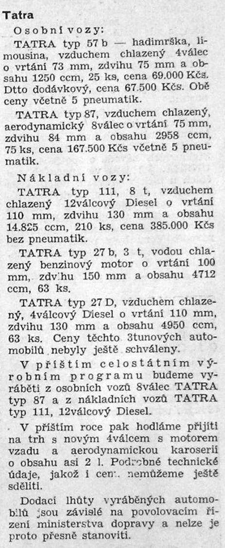

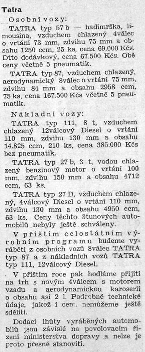

Jen pro celkovou informaci, výrobní program Tatry v polovině roku 1946:
(109.48 KiB) 893 stiahnutí
Príspevok od užívateľa DRracer » 09 Feb 2006, 21:54
Lubos: myslis, ze zminena T27D uz je T114? Vrtani x zdvih by tomu odpovidaly...
Príspevok od užívateľa Luboš » 09 Feb 2006, 22:29
Jo, to jsou ty přestavěný hybridy, mají válcové jednotky z motorů T111. Ale snad jsem někde viděl i prospekt na 27D, takže to pod tím označením aspoň v roce 1946 asi nabízeli.
Príspevok od užívateľa DRracer » 09 Feb 2006, 22:46
No, ona T114 neni nic jinyho nez T27b s dieselem postavenym z T111 ... pravda, ma to jinou kapotu :)
