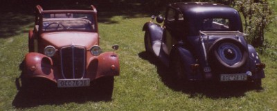

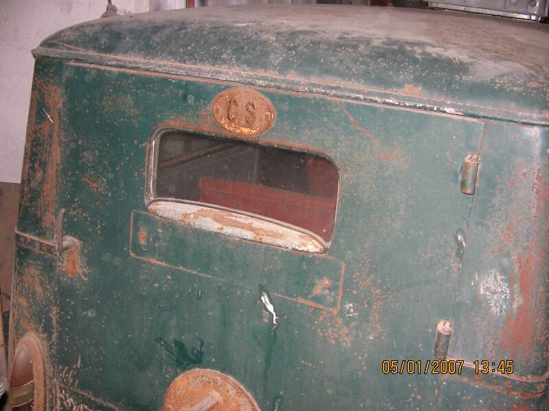

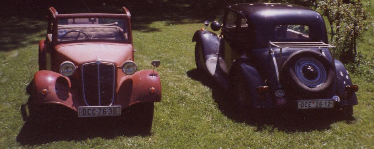

A pro porovnání čistokrevné Áčko.
Zadní dveře se otevírají doprava a volant je vpravo (levostraný provoz).

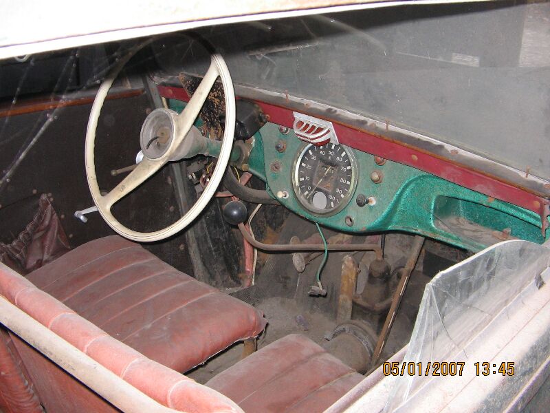

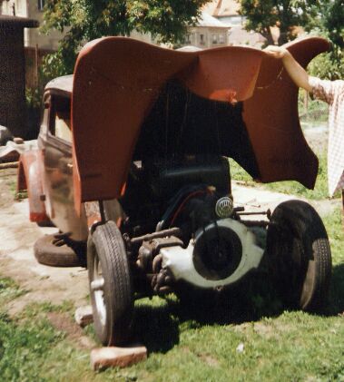

Aby to nebylo tak jednoduché vznikla zřejmě i série čistokrevných Áček (zadní dveře otvírané doprava a přišroubovaná lišta na boku) ale s volantem vlevo. Domnívám se že šlo o nějaké vývozní provedení, ale nemám to nijak doložené. Zajímavá je převodovka se dvěma otvory pro brzdový vyrovnavač, který se tak dal umístit jak vlevo tak vpravo a při současné výměně hřebenu řízení a hřídele pedálů se tak levostrané řízení dalo změnit na pravostranné, či naopak.

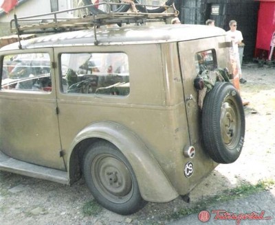

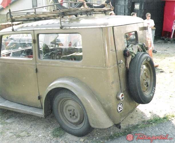

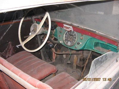

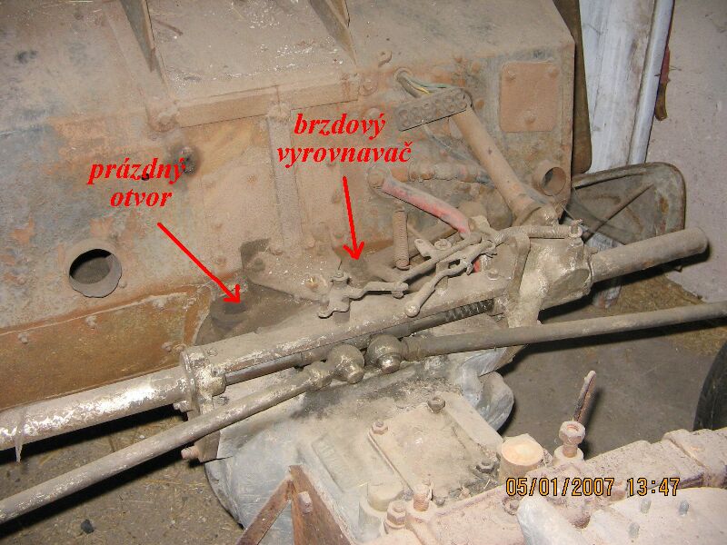

Díky Karle za vysvětlení, auto už sem fotil před dvěma lety. Bylo v běžnym provozu, což mě dost zajímalo a pořádně jsem si ho prohlídnul. Snažil sem se co nejvíc vyfotit, ale když to auto neznám, tak těžko odhadnu ty typický detaily pro danej typ auta. Jak je vidět, majitel si opravdu dokáže poradit se vším, viz blinkr. 8) I ve světlech nasazený H4. :)
Přeju majiteli mnoho dalších kilometrů s takovym držákem. Dnešní auta..? to nedokážou! :lol:

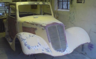

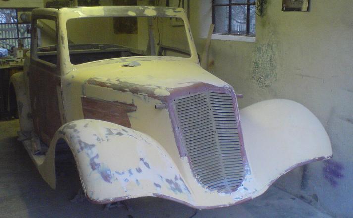

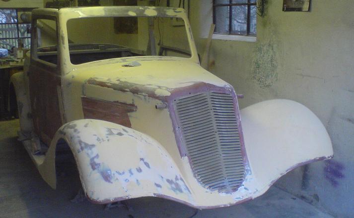

Aspoň nějaká fotka z kytovačky, at se tu aspon trochu změní to bíle pozadí :D

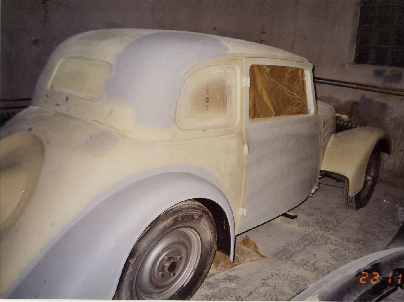

Jsem toho prachu taky pěkně nažraný :lol: Teď jsem měl týden chřipku ale o víkendu jdu zase kitovat.Jelikož budu mít černou Tatru tak to dávám vše pod černý plnič.
Re: Tatra 57 "Áčko"
Príspevok od užívateľa Karel » 20 Mar 2009, 16:05

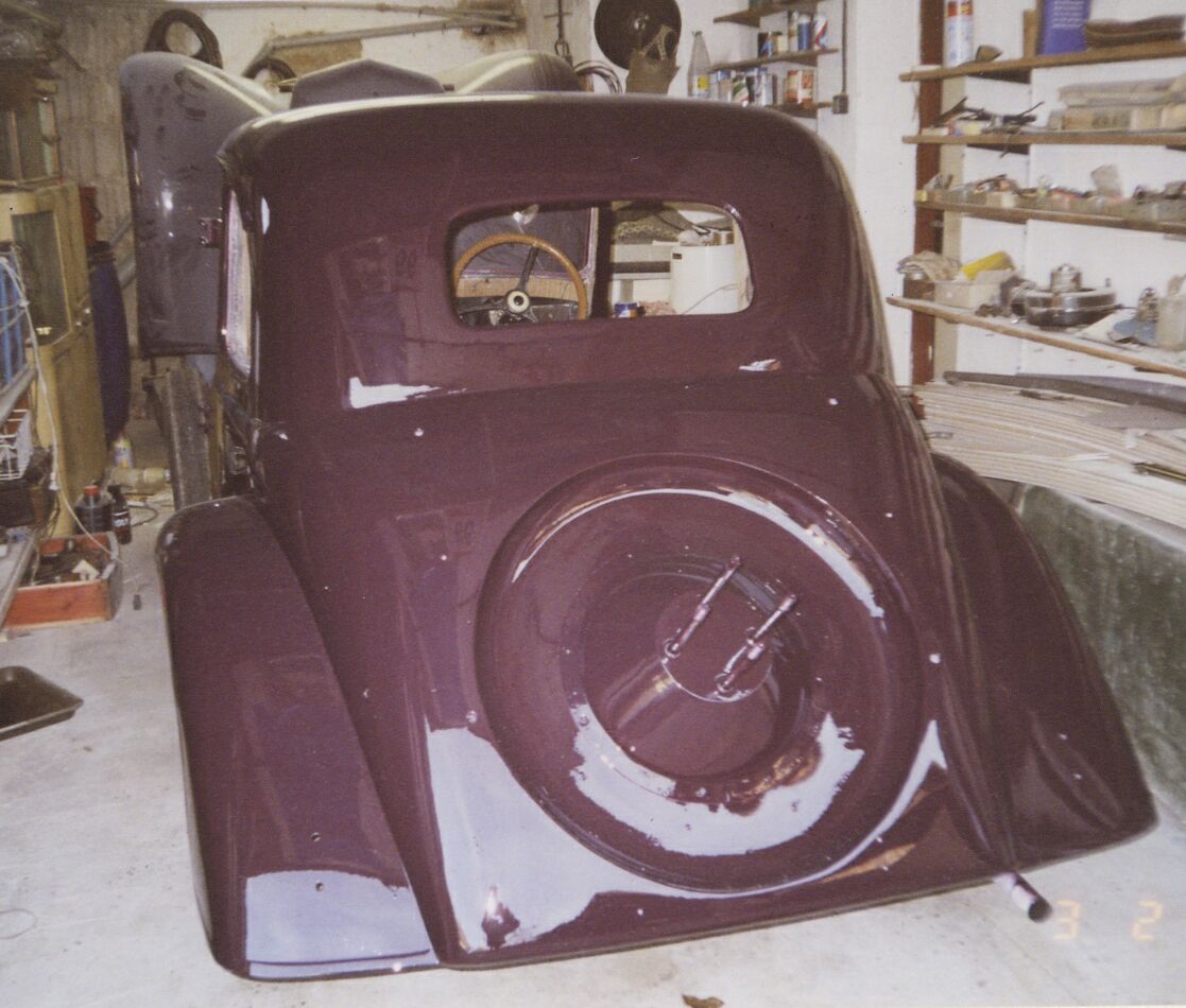

Jo toho prachu jsem taky sežral. Limusínu i polokabrio už jsem, za ta léta kytoval a brousil dvakrát. Podruhé (v r. 2000/1) už to byla brnkačka. V obchoďáku jsem koupil za pár kaček vybrační brusku a šlo to brousit skoro samo, ale poprvé (v r. 1990/1) jsem obě auta brousil ručně a pod vodou. Konečky prstů rozmáčené a rozedřené do krve :evil:

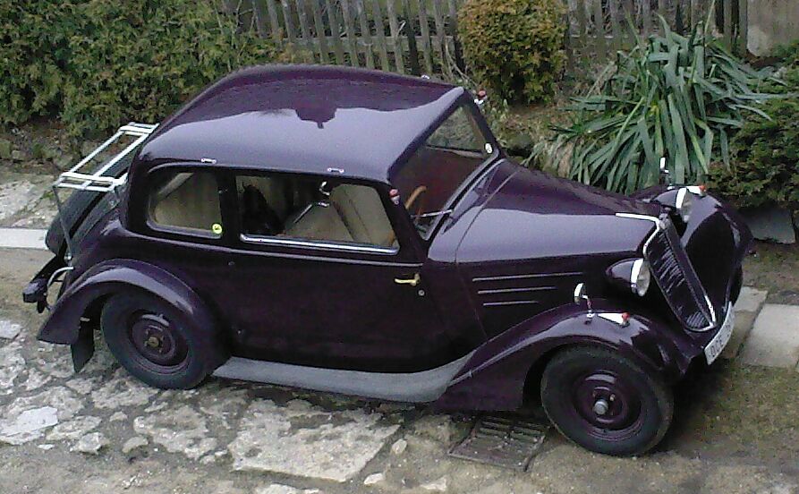

No tak také přidám fotečku z minulého týdne (první jízda po zimě).
Kdybych nevěděl že je fialová řekl bych že je černá :lol:

Karel všechno nejde jenom vibračkou to by bylo hezké :cry: hodně se udřeš i ručníma hoblíkama :? však to znáš...ja uz mam z toho hlavu jak meloun!když si to připravíš až po vybrousený plnič, tak mas teprv ruce v haji :|
Re: Tatra 57 "Áčko"
Príspevok od užívateľa Karel » 20 Mar 2009, 17:45
Samozřejmě že detaily se brousí ručně, ale i tak mi ta vibračka hodně pomohla.
