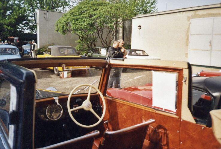

Ta Liborova vydreva je super robena.Len dufam ze ty dobre suche drevo dali.Drevo je certovina ked zacne krutit..Jeden Pan co ma ties T 57a my vravel ze mu drevo este zacalo pracovat na dveroch...Vrasky mu to robilo.Peter ma zas super vygitovanu kasnu.Kolko hodin si asi musel stravit pri gitovacke?Vonka si brusil a tmelil?Ten smrad od tmelu... :D

Djss napísal:Ta Liborova vydreva je super robena.Len dufam ze ty dobre suche drevo dali.Drevo je certovina ked zacne krutit..Jeden Pan co ma ties T 57a my vravel ze mu drevo este zacalo pracovat na dveroch...Vrasky mu to robilo.Peter ma zas super vygitovanu kasnu.Kolko hodin si asi musel stravit pri gitovacke?Vonka si brusil a tmelil?Ten smrad od tmelu... :D
Ta kitovačka ještě není u konce jinak většinou dřevo je lepené z hranolů,buk,jasan a po vyřezání pás pilou.dle šablony se většinou už nehne.Ale broušení a tmelení dělám venku.Uvnitř garáže to jde taky ale pak je všude hromady prachu.A nikdo neuklízí :lol:

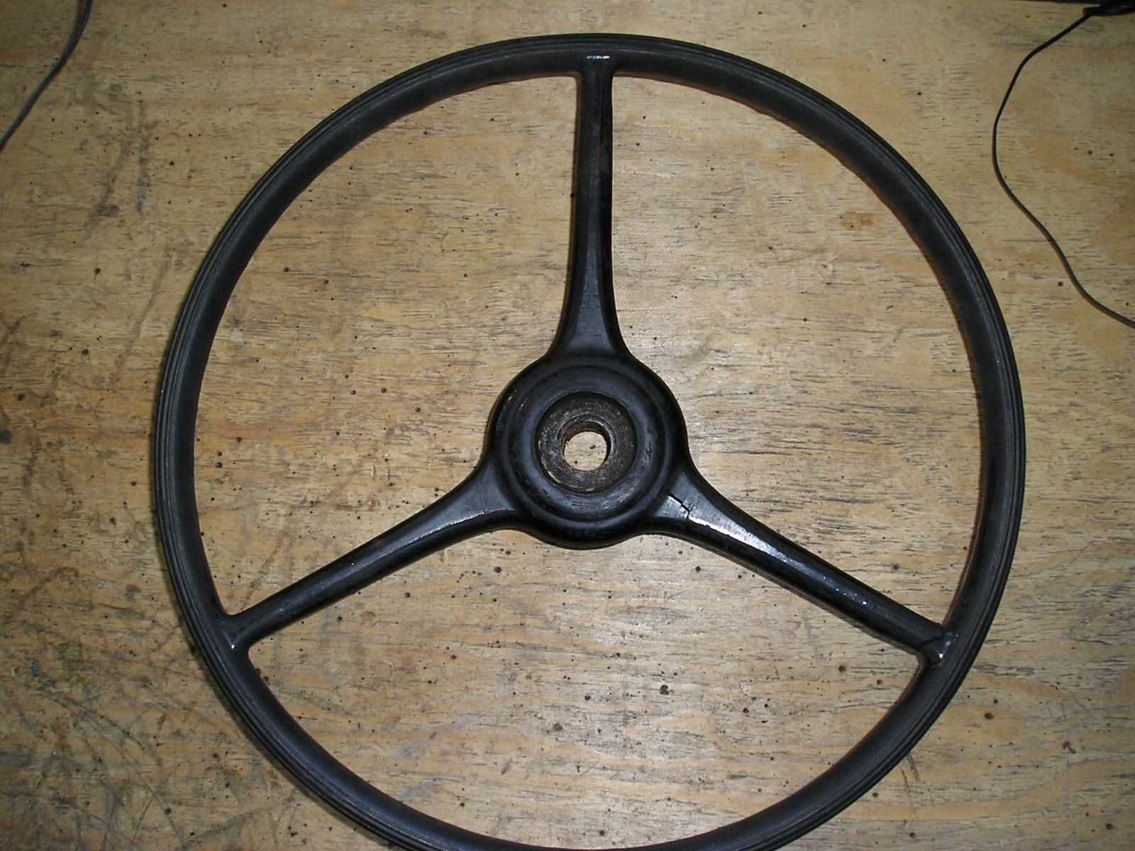

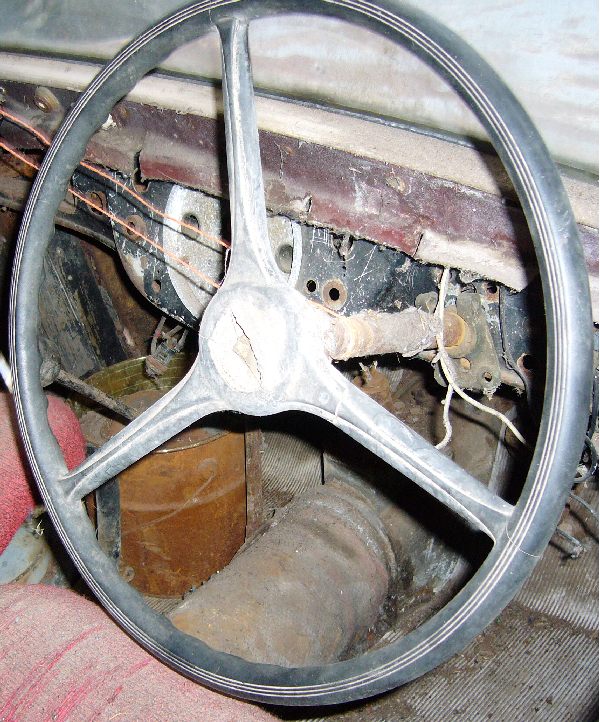

Djss
Príspevky: 386
Bydlisko: Detva
Re: Tatra 57 "Áčko"

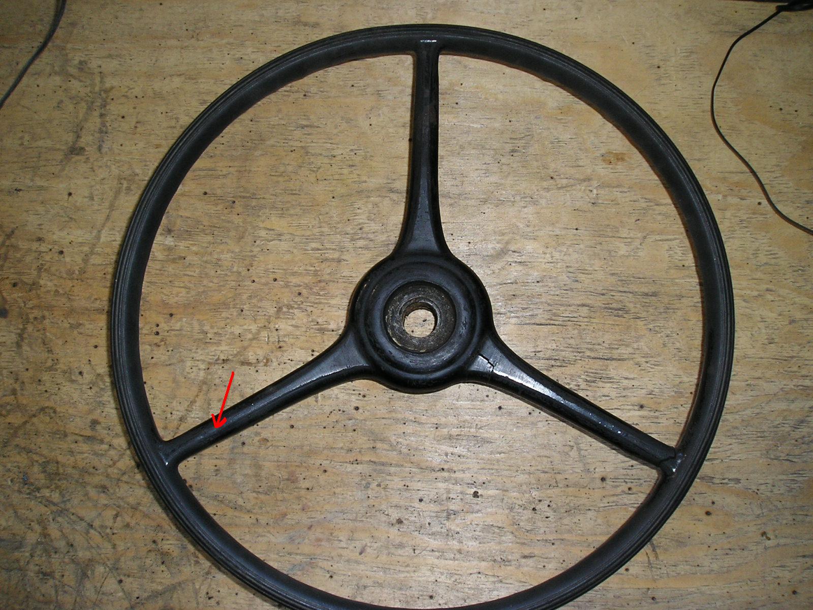

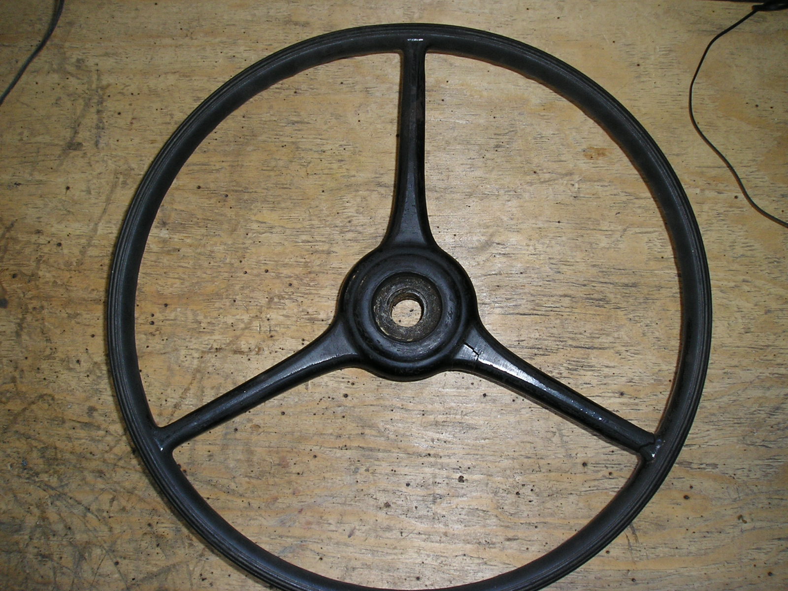

Príspevok od užívateľa Djss » 07 Feb 2009, 16:44
Toto je ten moj volant.Vidno ze stratilo tie linie.Fakt nema nikto taky volant? :(

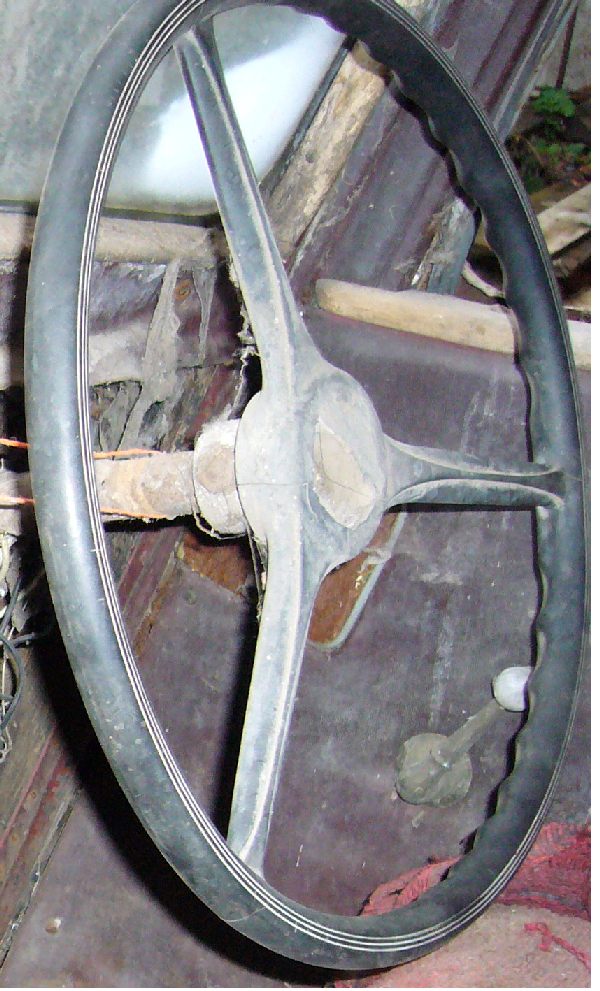

Ivo
Príspevky: 215
Re: Tatra 57 "Áčko"
Príspevok od užívateľa Ivo » 07 Feb 2009, 21:27

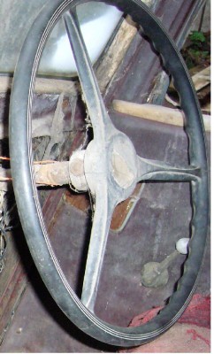

Asi mám stejný volant jako ty, ale není mi jasné, jaké linie máš "ošúchané"... Posílám zatím fotky ještě těsně po přivezení auta. Jestli ti to bude k něčemu, můžu ti zítra nafotit na volantu jakékoliv detaily. I.

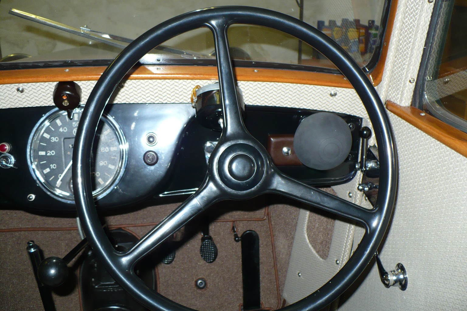

Re: Tatra 57 "Áčko"
Príspevok od užívateľa D.A. » 08 Feb 2009, 00:27
Asi ty 3 soustředné bílé kružnice, ne?

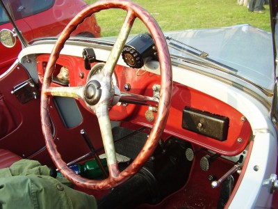

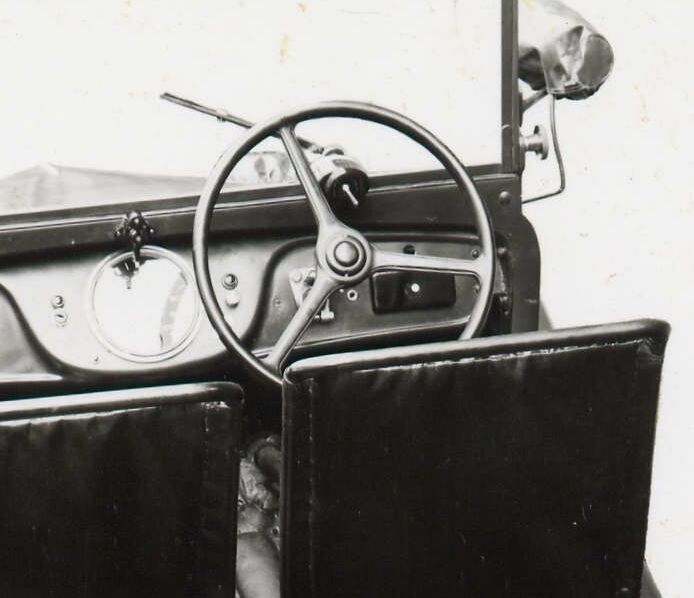

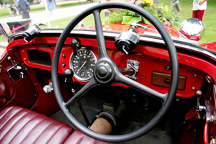

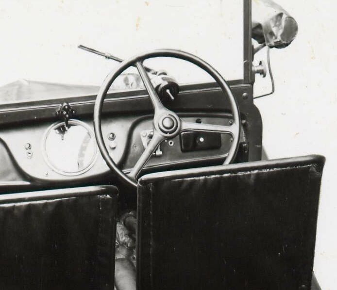

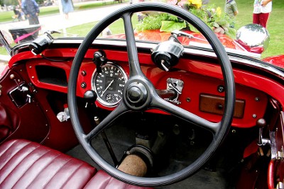

Re: Tatra 57 "Áčko"
Príspevok od užívateľa Karel » 08 Feb 2009, 09:24
Mám dojem že těch volantů je vícero provedení. V polokabr. jsem měl stejný tvar, ale větší průměr (možná z T-75).
Re: Tatra 57 "Áčko"
Príspevok od užívateľa Karel » 08 Feb 2009, 09:39
Mám dojem že už jsem to sem jednou dával :oops:
Projdi si toto vlákno zpět a určitě jich ještě pár najdeš.
Djss
Príspevky: 386
Bydlisko: Detva
Re: Tatra 57 "Áčko"
Príspevok od užívateľa Djss » 08 Feb 2009, 13:20
Vdaka Chlapi. :D Karel a Ivo vy mate asi ten isty typ volantu.Vyznacil som tie linie aby vam bolo jasne co som teda myslel.Sami posudte ze sa to vytratilo...Prosim vas kolko ma ten stred sirku ta linia?Este vdaka

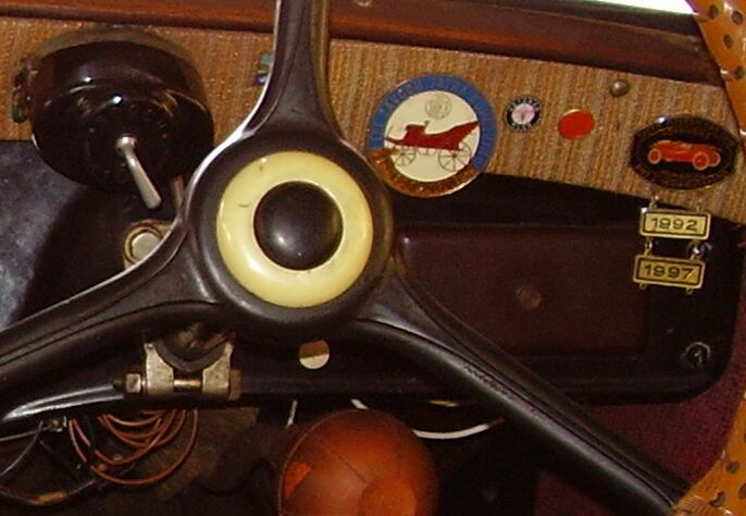

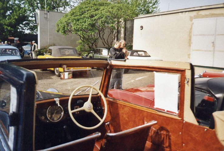

Re: Tatra 57 "Áčko"
Príspevok od užívateľa JáPavel » 08 Feb 2009, 20:38
Djss napísal:Vdaka Chlapi. :D Karel a Ivo vy mate asi ten isty typ volantu.Vyznacil som tie linie aby vam bolo jasne co som teda myslel.Sami posudte ze sa to vytratilo...Prosim vas kolko ma ten stred sirku ta linia?Este vdaka
K čemu potřebuješ tyto rozměry ? Ty to chceš nějak nastavovat? Poohledni se po volantu v lepši kondici. Většina jich bude stejně popraskaných ,ale najdou se po burzách i dobré kousky. Viděl jsem to na burze v Kladně . Také tam byl někdo kdo ty volanty prodával repasované ,ale raději jsem se na cenu neptal aby mě to nezabilo :lol:
Viděl jsem jednoho člověka co ty praskance opravoval tím způsobem ,že Acetonem rozpustil části z jiného volantu ,pak to vše natlačil do prasklých míst a když to vyschlo a opět vytvrdlo, vše přebrousil. Já ovšem této opravě nedávám dlouhý život. Já jsem svůj volant měl popraskaný asi na třech místech a značně rozvalený. Na všech místech moje oprava drží ,jen na jedné příčce to zatím praská díky technologii začátečníka... :idea: Volant mám původní a má tlustější obruč. Jen tlačítko a mezikružní matku mám jinou. To původní jsem ještě neopravil.

Príspevok od užívateľa Djss » 09 Feb 2009, 15:27
Volant sa pokusim opravit. :D To by som sa uz nedoplatil keby som vsetko menil za druhe kusy... :( .JaPavel dik za fotky.Ty mas iny typ volant.Asi na rok 35. model.
