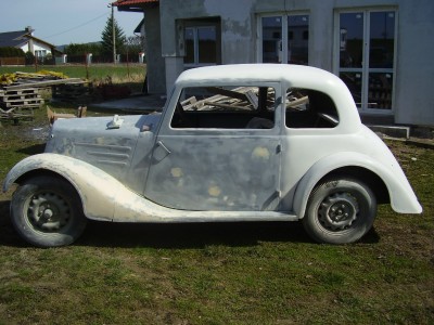

Príspevok od užívateľa Petr-Plzeň » 26 Jan 2009, 17:49
Zkusím dát fotky z loňské kitovačky.57a

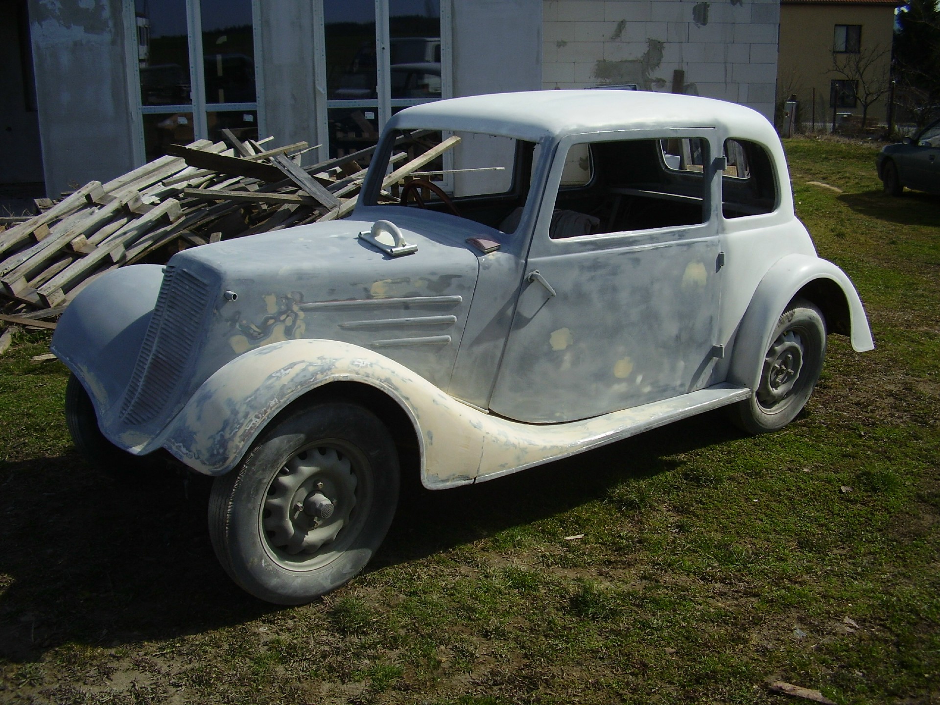

Príspevok od užívateľa Petr-Plzeň » 26 Jan 2009, 18:00
A ještě jednu.

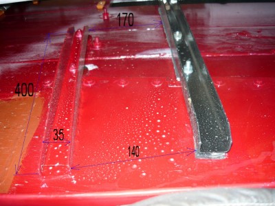

Príspevok od užívateľa Petr-Plzeň » 02 Feb 2009, 17:50
Nemáte prosím někdo,někde obrázek přední pomocné výztuhy práhu?Teď o víkendu jsem je vytvořil tím že jsem to obkreslil a vyřízl z obdelníkového jeklu.Akorát je místo 3mm tloušťky jen 2,5mm .Myslím že ted přední jde asi pod úhlem 45St.Já původní nášlapy měl na 3díly a drželo to jen díky gumě co tam byla,ale už jen v okrasné liště. :lol: Nosníky po odmontování z podlahy odpadly.Zadní,nosník už mám,jde mi o přední.Prosil bych celkovou délku nosníku a rozteč přední a zadní od středního držáku kastle?

Príspevok od užívateľa Richard » 03 Feb 2009, 11:08
Přikládám foto s rozměry. Na mojí Tatře, ale rozhodně ten úhel není 45 st., ale daleko menší. Zadní otvor je původním prkně, krajní prkno je už měněné, takže je možné, že původně to bylo o nějaký ten centimetr vedle. Nejdříve jsem přidělal držáky a potom jsem na to položil hotovou stupačku, kterou dělal klempíř, stáhnul jsem to truhlářskými svěrkami a potom přivařil (...no dost neodborně :oops:, lepší by na to byla bodová svářečka nebo vyvrtat díry v nosníku a svařit v nich).

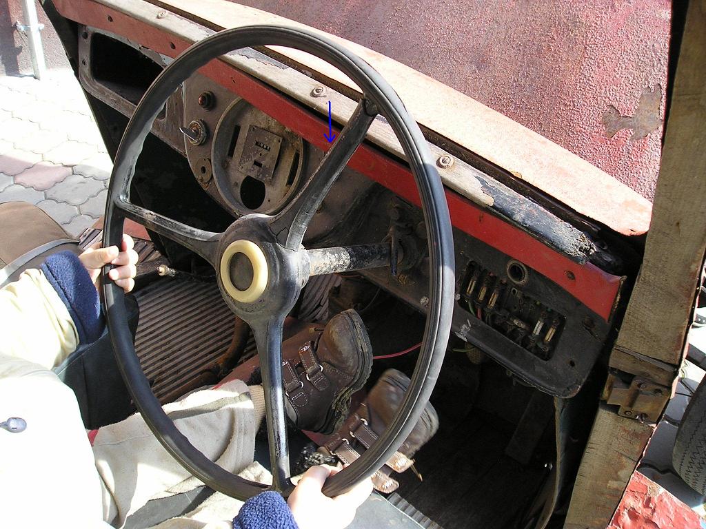

Prosim vas kto by my spravil fotku okolo kormana?Akurat sa venujem tomu len je dost osuchana a stratila tie linie na kormane.Potreboval by som niekde nakuknut. :D .Vdaka
