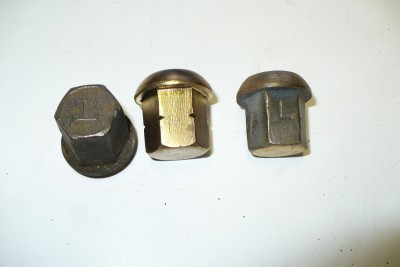

Mám dotaz,na kterou stranu patří levé a pravé závity na kolech.Jeden kolega mi tvrdí ,že levé matice jsou na pravé straně a pravé na levé straně ve směru jízdy?Aby se to jakoby dotahovalo.Teď jsem pročítal příručku Populár a tam se říká opak.To stejné jsou náby zadních poloos.

Levé (utahují se doleva)závity jsou určitě vlevo (ve směru jízdy, z pohledu řidiče) Stejně tak i náby zadních kol, takhle se to logicky dotahuje na obou stranách.

Já mám levé matice jen vzadu vlevo, na předku mám na obou stranách pravé. Máte někdo levé i na předním kole ?
Napadá mě jestli vzadu nejsou levé proto, aby každému bylo jasné, že náboj s pravotočivým labyrintem patří vlevo...

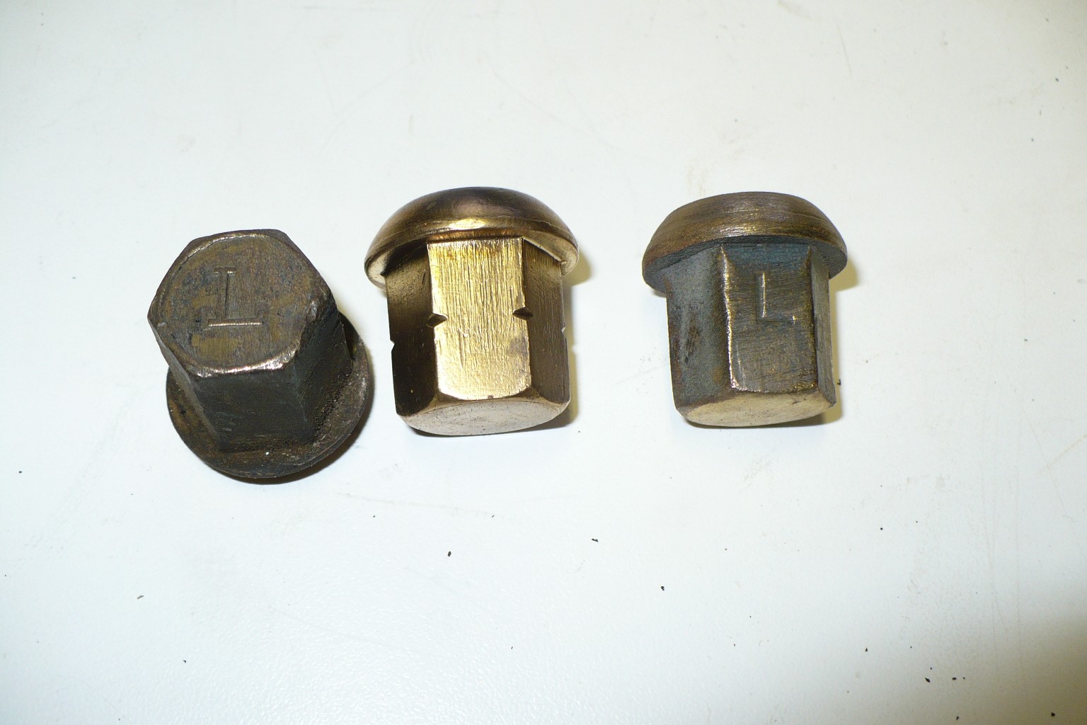

Podle mě by se ti tam olej neměl snad vůbec dostat,ale já jsem měl levou stranu obložení lehce naolejovanou když jsem diferenciál připravoval. Ta hladina není tak vysoká a pokud se něco málo přeleje,tak by měl odkápnout malou trubičkou pokud není ucpaná :idea: Jinak já mám na levé straně na obou kolech levé závity kol ,pravá strana pravé.
Ty levé matky byly značeny různě..

Pravá strana má mít pravé závity a levá levé závity. Měla to tak spousta předválečných vozů. Později se od toho upustilo. Během těch dlouhých let provozu se to mnohdy bastlilo všelijak. Já mám u polokabria na levé zadní poloose pravý náboj, tzn. má nejen pravé kolové matice, ale i pravý labirint, který tlačí olej do brzd. Naštěstí toho oleje v diferáku opravdu moc není. Při opravě asi neměli levý náboj, nebo si toho nevšimli a tak tam daly pravý. Už 20 let se chystám ho vyměnit, ale stále nějak ,,nejsou lidi,,.

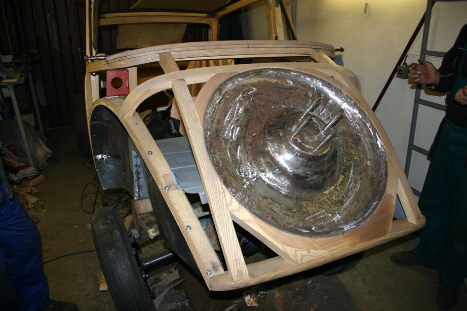

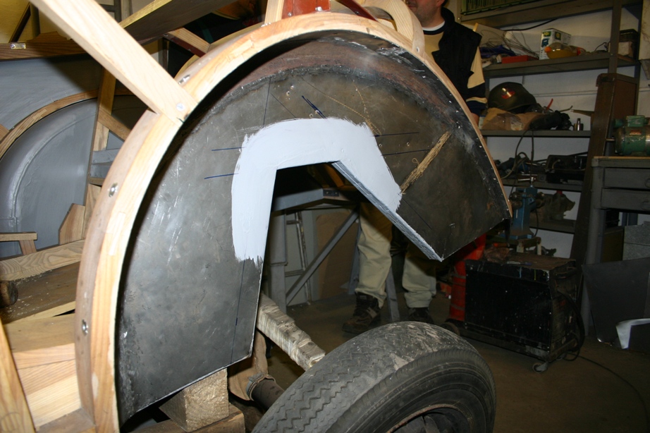

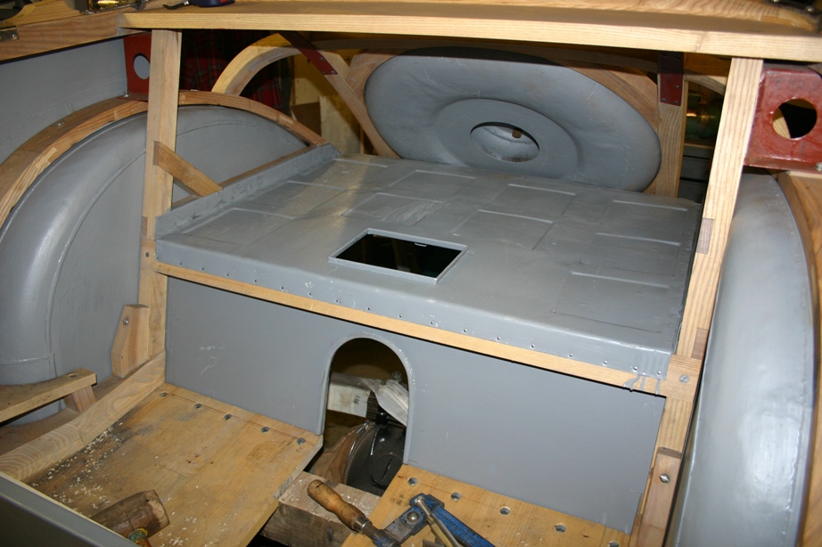

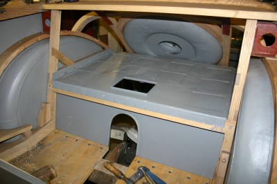

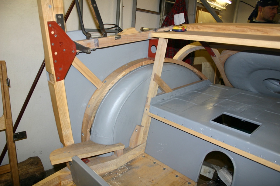

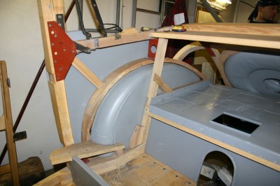

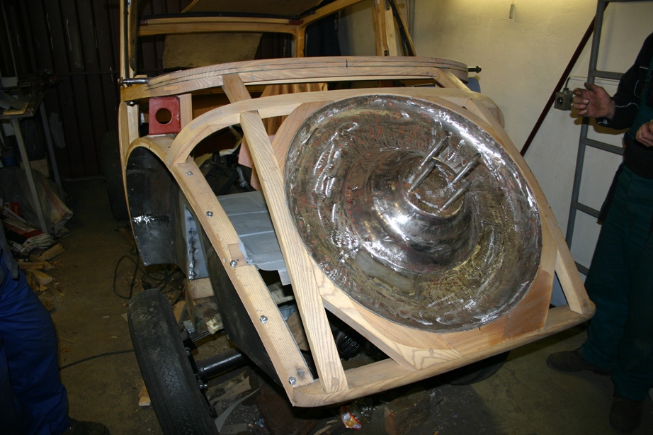

Tak jsem ještě dám začátek klempířiny. Víc fotek bude příští týden zase pojedu něco nafotit :)

Príspevok od užívateľa Jerry » 22 Jan 2009, 23:35
:shock: Tak tady u toho opravdu SMEKÁM! Moc pěkná práce. Však na autě zůstala jen podlaha kufru a plech rezervy. Přeju bezproblémový dokončení. Ať Ti auto dělá jenom radost. 8)

Príspevok od užívateľa Petr-Plzeň » 23 Jan 2009, 11:09
Libore,moc pěkné,já mám výdřevu spíš vyspravovanou,nechtělo se mě zasahovat moc do konstrukce a s truhlařinou si moc nerozumím.Kamarád je sice truhlář,něco mi pomohl ale živí se tím a neustále pracuje a já ho zdržoval.Takže v rámci možností jsem měnil jen co bylo pryč práhy ,podlaha spodky kufru a kolem čelního skla a přední sloupky.Koukám že máš v zadních obloucích matice.Já tam dával maticové nýty.

Jinak k těm maticím,Já tam mám matice a ty mají dvě šipky a na každém konci je + a - tak si toho člověk všimne.+má delší šipku a - má kratší.Ale nevím z jakého vozu to je,jestli Zetka nebo Praga?
Re: Tatra 57 "Áčko"
Príspevok od užívateľa Karel » 23 Jan 2009, 18:32
Nádherná výdřeva. Nechcete to vyrábět seriově? :D
Použitelných podvozků je stále ještě dost. :lol:
Koukám že jste dokonce použili i správné vruty s jednoduchou drážkou. Dost často jsem na nových výdřevách viděl vruty s křížovou drážkou.
Ty zadní blatníky jsem na dlouhých Áčkách a Béčkách viděl přidělané normálními vruty (s půlkulatou hlavou) přímo do výdřevy. Bohužel časem ty vruty vlivem vlhkosti ,,srostou,, s výdřevou a je velmi těžké je povolit (buď povolí šroub, nebo kus výdřevy). Proto se to později upravovalo na strojařské šrouby a matice. Pouze u krátkých Áček a Žehliček (které tam nemají výdřevu) jsou na podbězích matice (v plechových domečkách) ke kterým se pak blatníky šroubují strojařskými šrouby.

Jerry, původní je bohužel jenom ten plech kolem rezervy. Ta podlaha je bohužel taky nová, ale těší mě, že vypadá skoro jako originál. Museli kvůli tomu udělat přípravek pod lis a lisovat postupně jednotlivé prolisy. To bezproblémové dokončení se dnes zase trochu vzdálilo, protože jsem se dozvěděl, že za měsíc na auto nikdo ani nešahnul, takže zatim nebudou ani další fotky. Já to neumím a jak jsem zjistil, tak to neumí 98% klempířů, takže mě nezbývá než čekat. :D

Príspevok od užívateľa Libor » 24 Jan 2009, 23:27
Petr-Plzeň napísal:Libore,moc pěkné,já mám výdřevu spíš vyspravovanou,nechtělo se mě zasahovat moc do konstrukce a s truhlařinou si moc nerozumím.Kamarád je sice truhlář,něco mi pomohl ale živí se tím a neustále pracuje a já ho zdržoval.Takže v rámci možností jsem měnil jen co bylo pryč práhy ,podlaha spodky kufru a kolem čelního skla a přední sloupky.Koukám že máš v zadních obloucích matice.Já tam dával maticové nýty.
No já taky chtěl výdřevu jenom vyspravit se známým truhlářem, ale spolu jsme přišli na to, že to nezvládnem bez zkušeností s autotruhlařinou. No mezi námi chybělo od spoda asi tak 25 cm po celé délce. Tak jsem chtěl po profi firmě co dělá auta, ať mě výdřevu opraví, ale vysvětlili mě, že bude lepší a i levnější udělat celou novou. Tak po velkém váhání, jsem tak udělal, no a asi jsem udělal dobře. Ty matice mě doporučil klempíř, protože je to lepší z důvodu co výše popisuje Karel. Sice to není originál, ale není to vidět, tak jsem udělal další kompromis.
