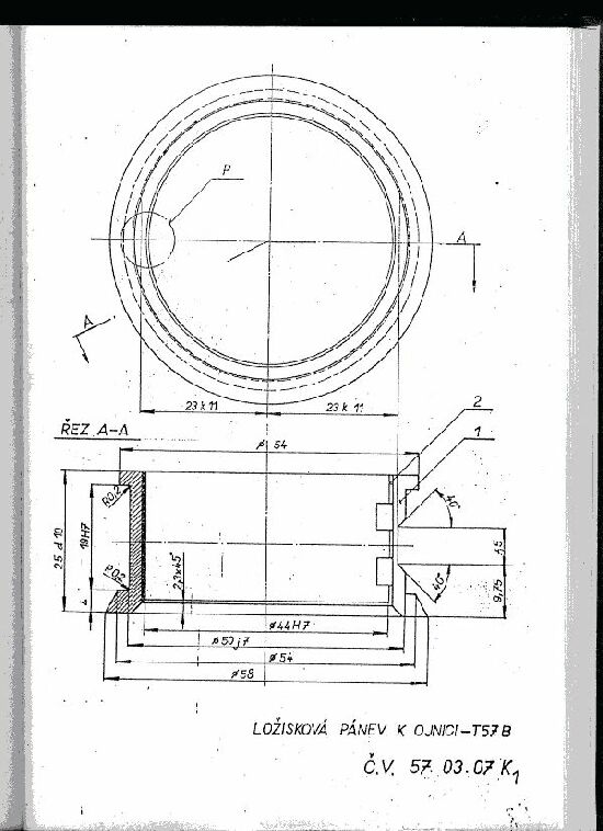

Ještě k těm pánvím.Myslím že B" pánve mají jiné rozměry,alespoň co jsem si prohlížel dokumentaci.

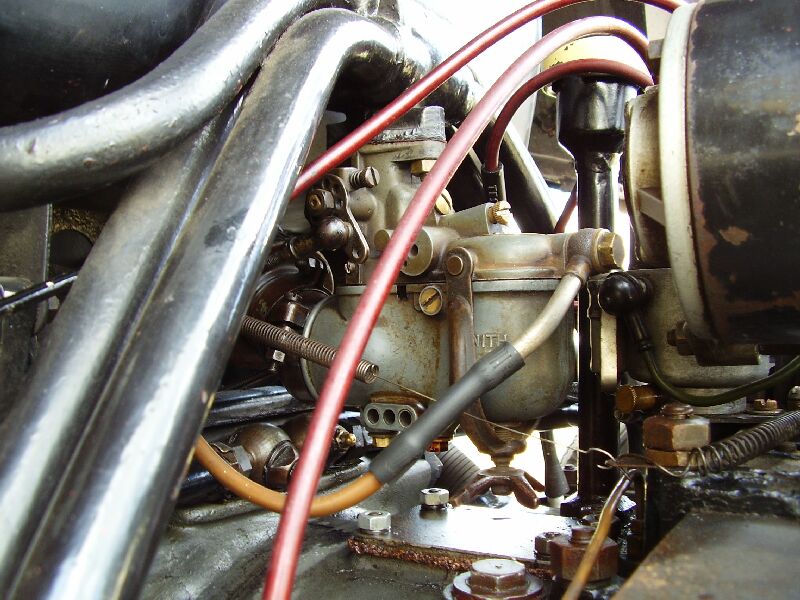

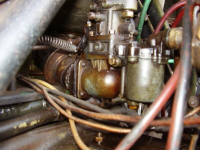

Nejjednodušší prodloužení chodu pedálu je přemístit kloubek na rameni ovládajícím klapku. Dost často tam bývají dvě díry. Já mám kloubek v té vrchní dírce, pokud bych ho přesunul do té spodní dírky prodloužím chod pedálu. Nutno ovšem vyzkoušet zda to někde nedrhne (možná bude třeba přihnout některé táhlo).
U polokabria mám Jikov ovládaný rovněž přímo z prvního ,,V,, ramínka na skříňce řízení (a zdá se mi že má kratší chod než u limus., která má obě ramínka)

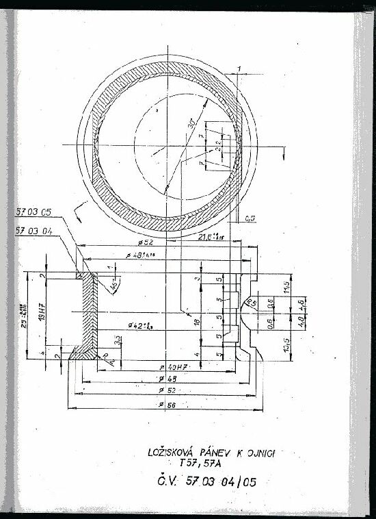

Béčková (a Káčková) klika má širší ramena než Áčková (Žehličková), což vyžaduje nejen jiné pánve, ale i jiné ojnice.

Zkusím o víkendu přendat ten kloubek o díru níž,jestli se to změní.Děkuju za informace.Mám udělaný výbrus na 74,0 takže vlastně už B" takže Jikov 26 mě střílel do karburátoru.Po výměně hl.trysky na 120 to šlo.Teď tam mám Solex 30.Tam je tryska 115 a vypadá to nadějně.

Jinak ten horní obrázek to je Amal?

Omlouvám se je to tam pod obrázkem napsáno-Zenith.A ten je bez sytiče?K Solexu jsem totiž dostal trubku k filtru se škrtící klapkou.

Můj Zenith 30T má sytič, ale také jsem viděl bez sytiče (asi starší provedení). Já mám vzduchový filtr původní (,,drátěnku,,).

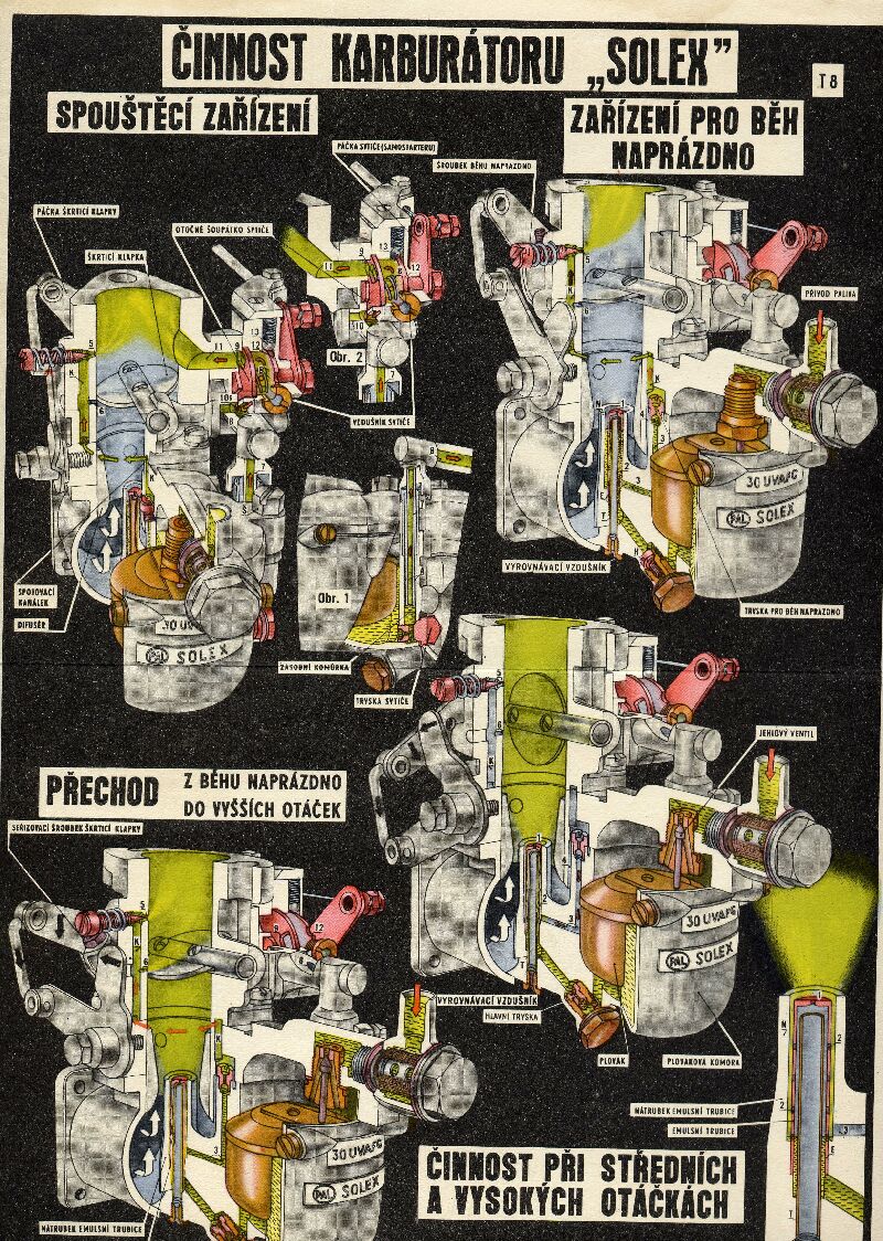

Tak pro úplnost řez Solexem

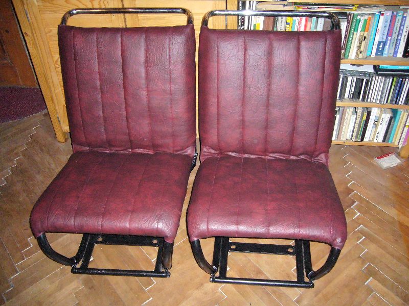

Dobrý večer, zahlédl jsem tu Karlovu poznámku o vzduchovém filtru na sání. Protože se mi ještě nepodařilo sehnat nějaký slušný originál, vyrobil jsem si zatím repliku, plněnou ocelovou vlnou. Někde jsem četl, že by se náplň pro lepší účinnost měla namočit do oleje a nechat okapat. Je to tak? Jinak se v posledních mrazivých dnech věnuju doma v teple šití čalounění. Mám hotová přední sedadla a snad to myslím vypadá docela dobře.

Jinak sedačky jsou pěkné.A polstrování stropu bude mít jiný odstín?

Sedadla jsou opravdu pěkná, k nerozeznání od originálu, je to kůže ?

Dal jsem do filtru velmi jemnou síťovinu, tak to snad žádný kousky vlny nenasaje...a do oleje to tedy namočím. Sedačky jsou z koženky, ale má docela hezkou strukturu (je taková jakoby jemně pomačkaná), takže to dost připomíná kůži nebo umělou kůži. Protože mám polokabrio, na vnitřní potah střechy a rámy dveří atd. přijde světlá vlněná látka, mám už vyhlédnutou látku strukturou i barvou podobnou těm originálním. I.
