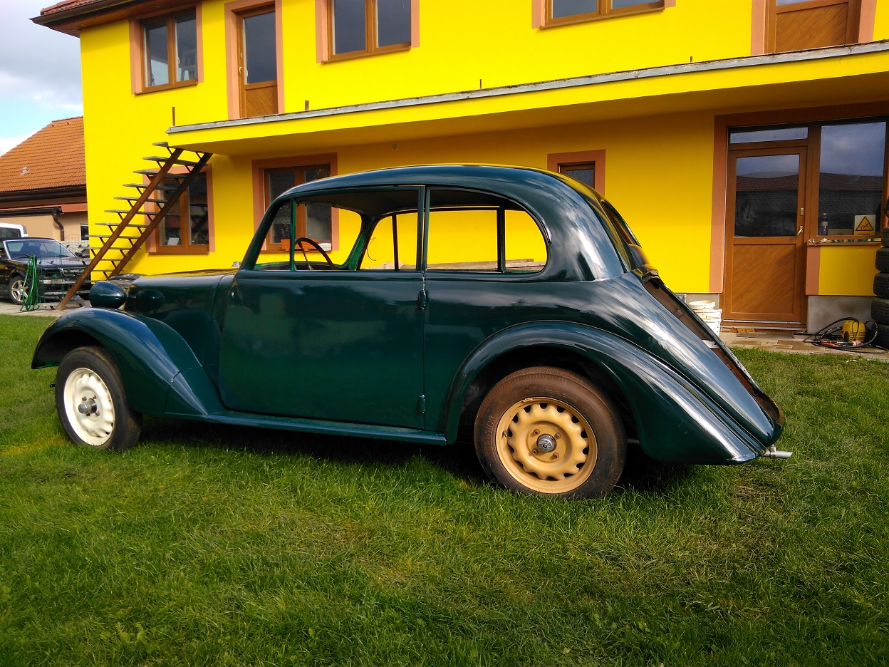

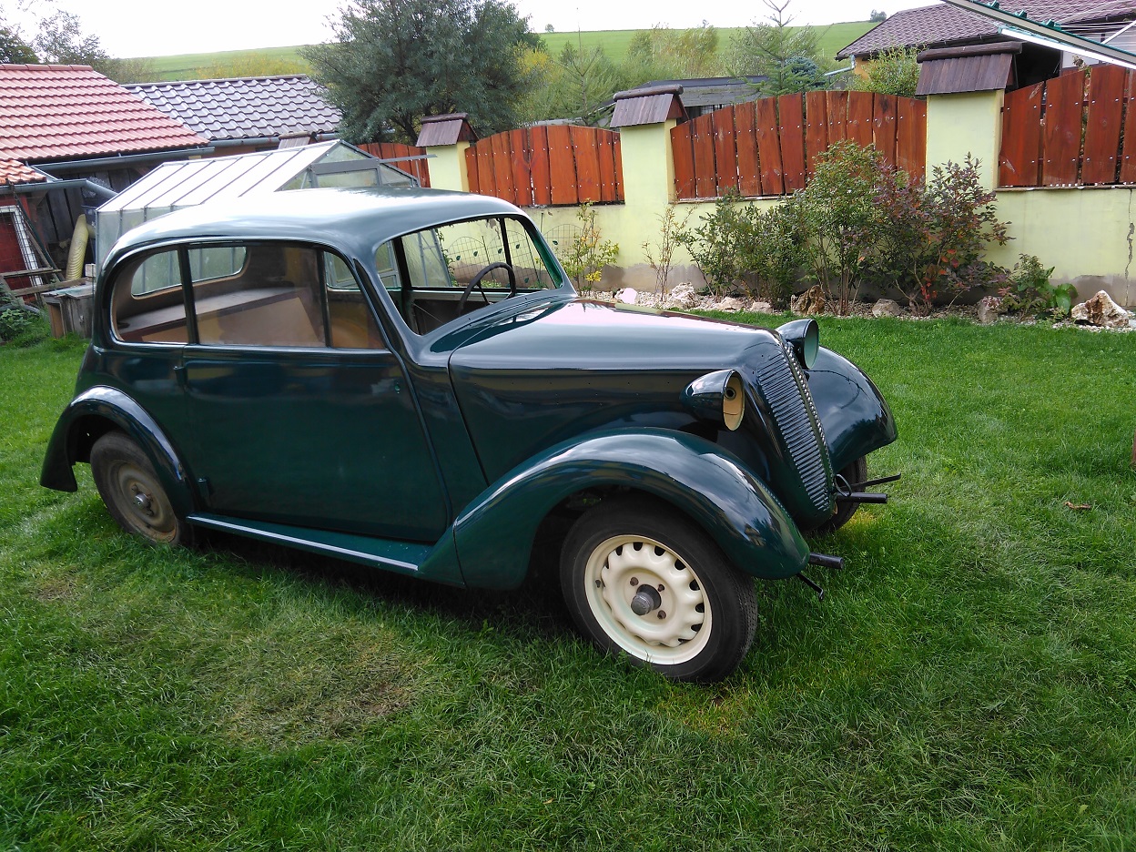

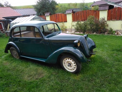

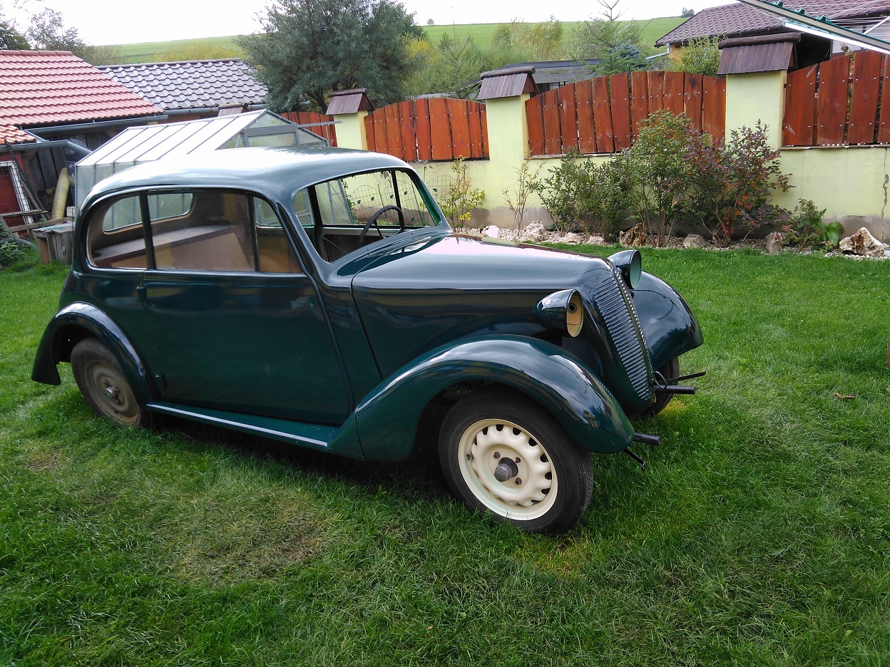

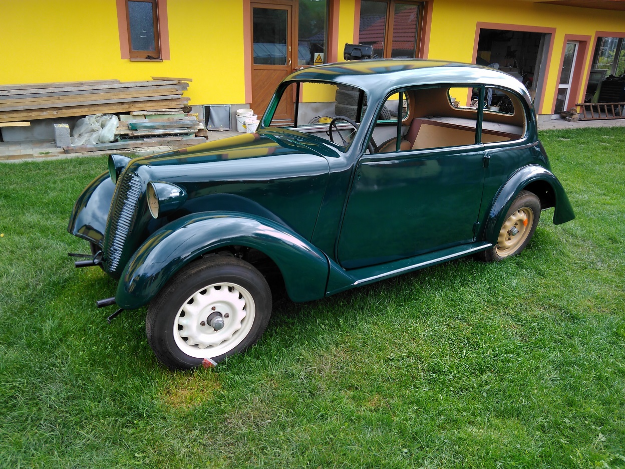

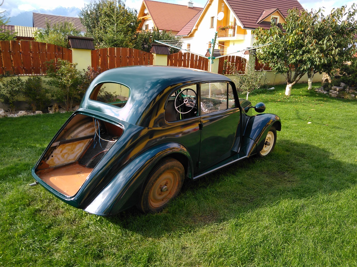

Navrchu prevodovky su tiež vyrazené čísla myslím že su to tiež kompletačne. Ano ak sa zmení motor tak sa zmení cela história vozu. Na motore je čislo karosérie vyrazené a aj motora a na skrini ventylátorovej je štítok takže ak to vymeníte tak je iné auto dá sa ešte dohľadať podľa tých kompletačných čísel p. Zátopek ale nie vždy sa to podari.
No a ja pokračujem ďalej na ďalšom bečku po nalakovaní som trocha poskladal ide na leštenie a potom skladať.
