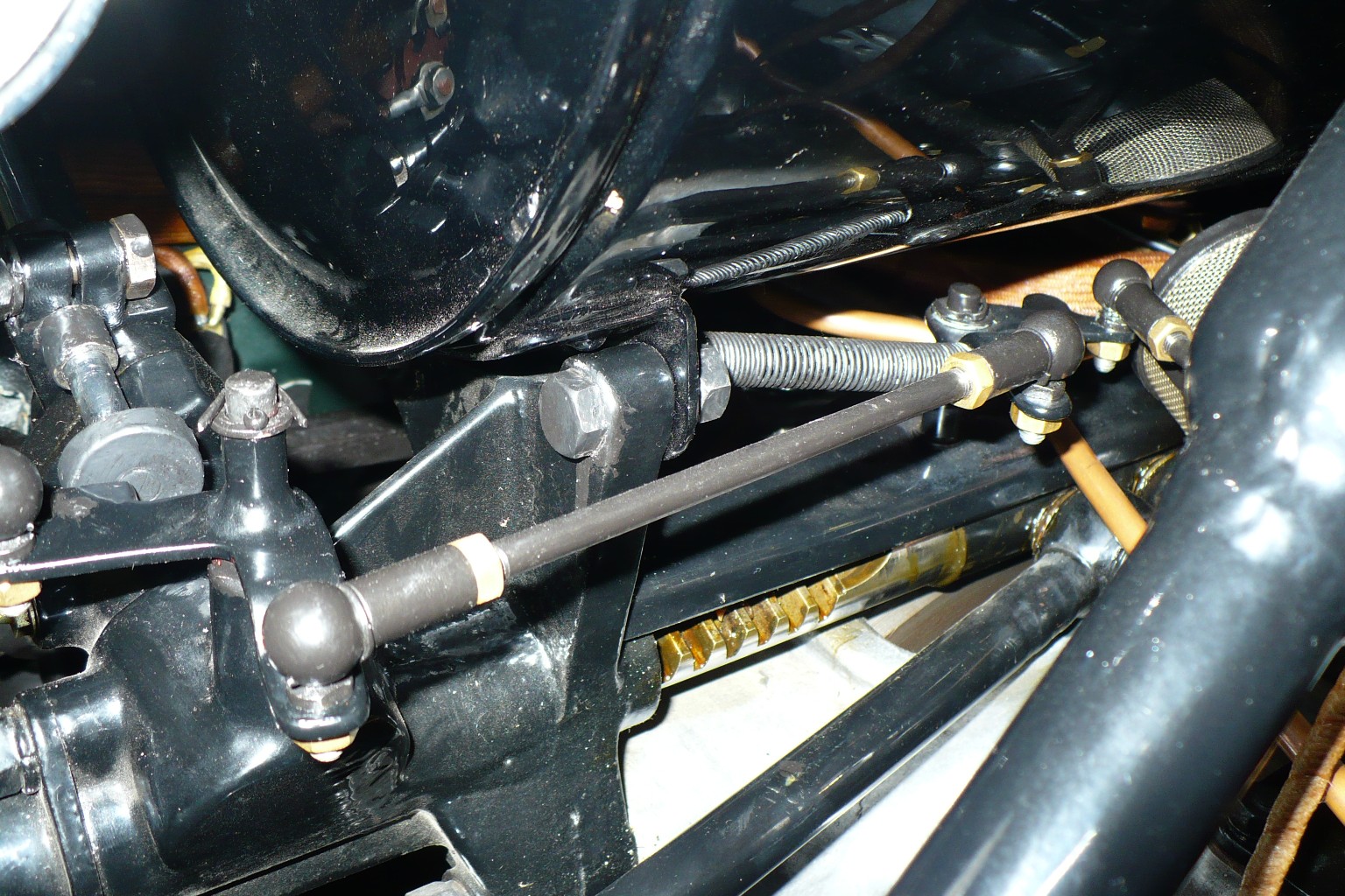

A ještě vyladit ten chod plyn.pedálu.Poraďte někdo potřebuji delší krok na pedálu na soustavě táhel od plynu.Jinak zdravím Tatrováky a zvlášť Áčkaře.

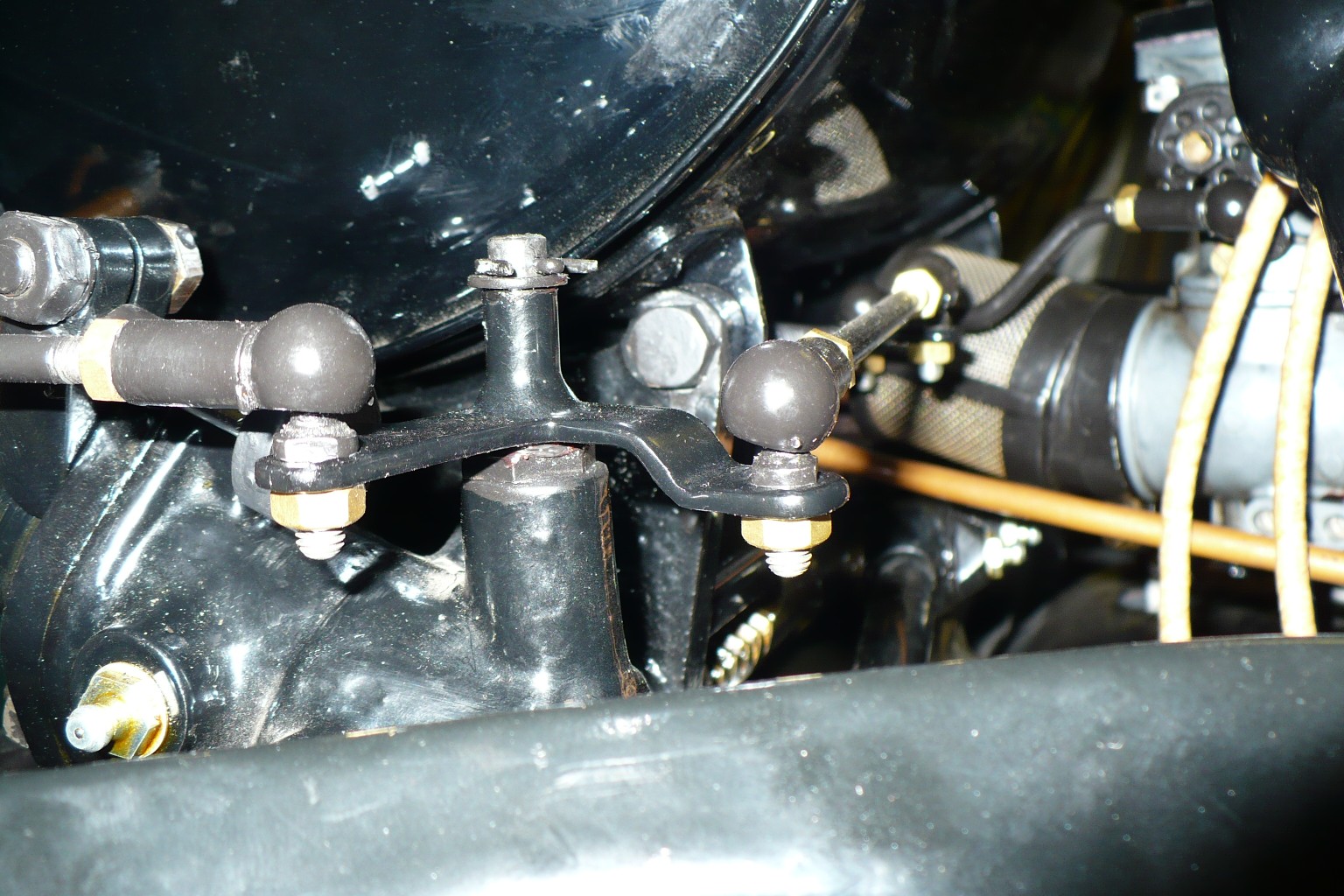

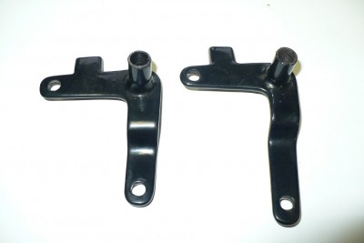

Ty převody od pedálu ke karburátoru jsi viděl. Já jsem s tím hodně moc laboroval. Těch převodů jsem udělal několik ,ale vždy tam byl minimální rozdíl. Ty klouby co jsou na tyčkách jsou krásné a na věčné časy,ale bohužel dělají pravý opak. Žádná vůle a plyn reaguje okamžitě. Já jsem především vycházel z toho co tam bylo a snažil se o určitá vylepšení ,aniž by to narušovalo určitou originalitu a dobovost.

Chod pedálu se samozřejmě prodloužit dá, ale mě ten krátký chod vyhovuje. Můžu díky tomu brzdit a současně podřazovat
Levou nohou šlapu spojku, špičkou pravé nohy brzdím a patou prošlapuju plyn. Kdyby měl dlouhý chod nemohl bych dát dostatečný meziplyn potřebný k podřazení.

Chtělo by to fotky. Takto těžko posoudím zda tam nemáš něco špatně. Nemáš tam náhodou karburátor Solex či Jikov s takovým šíleným přepákováním přímo na hrdle karburátoru ?
V porovnání s dnešními vozy má T-57 opravdu velmi krátký chod pedálu plynu.

Děkuju,taky zdravím z Plzně.Pákové převody mám trochu obšlehlé od Pavla i s kloubkama.Nemá to skoro žádnou vůli a jak se Tatra třese tak se to přenáší i na plyn a škube to.Ty staré vůle měli něco do sebe.

Zkus podstatně silnější vratnou pružinu.

S tím pedálem plynu jsem měl podobný problém. Původní velmi tvrdou vratnou pružinu jsem vyměnil za podstatně jemnější, která spolehlivě zavírala škrtící klapku, ale za jízdy vlivem vibrací a nerovností vozovky jsem velmi často nechtíc přidával plyn. Nejhorší byly rozjezdy, kdy jsem nedokázal vyvinout dostatečně jemný tlak na pedál plynu a tak jsem se rozjížděl s přískoky. Ono není divu přeci jen to ovládáš nohou. Na pedál spojky a brzdy je potřeba tlačit hodně a na ten plyn se prostě neuhlídáš.

Jěště k tomu plynu. Dobrá pružina je tam samozřejmě velmi důležitá i já tam mám pružinu ,která dobře vrací klapku ,ale nemá takový tah a plyn jde velmi z lehka. Jinak je také důležitý úhel pedálu. Ze začátku jsem s tím měl problém.Když jsem jel jízdu Klatovskem ,tak jsem měl vykloubený pravý kotník. Pak jsem pedál musel položit dle možností zkrácením prvního táhla od pedálu. Krok pedálu je nyní cca 5,5 cm. Zkoušel jsem použít různé délky ramének ,které jsem si vyráběl . Žádný zásadní rozdíl tam nebyl .. Dle mého mínění těch 5,5 cm je asi maximum .

Pavle díky za fotky.Já to mám uložený taky,ale ty to máš takhle nafocené lépe.Akorát tam nemám to druhé rameno ,co je mezi řízením.Mám to přímo z toho u převodky řízení.To je u Jikovu.Solex co jsem tam dal teď tak to budu teprve dělat.
