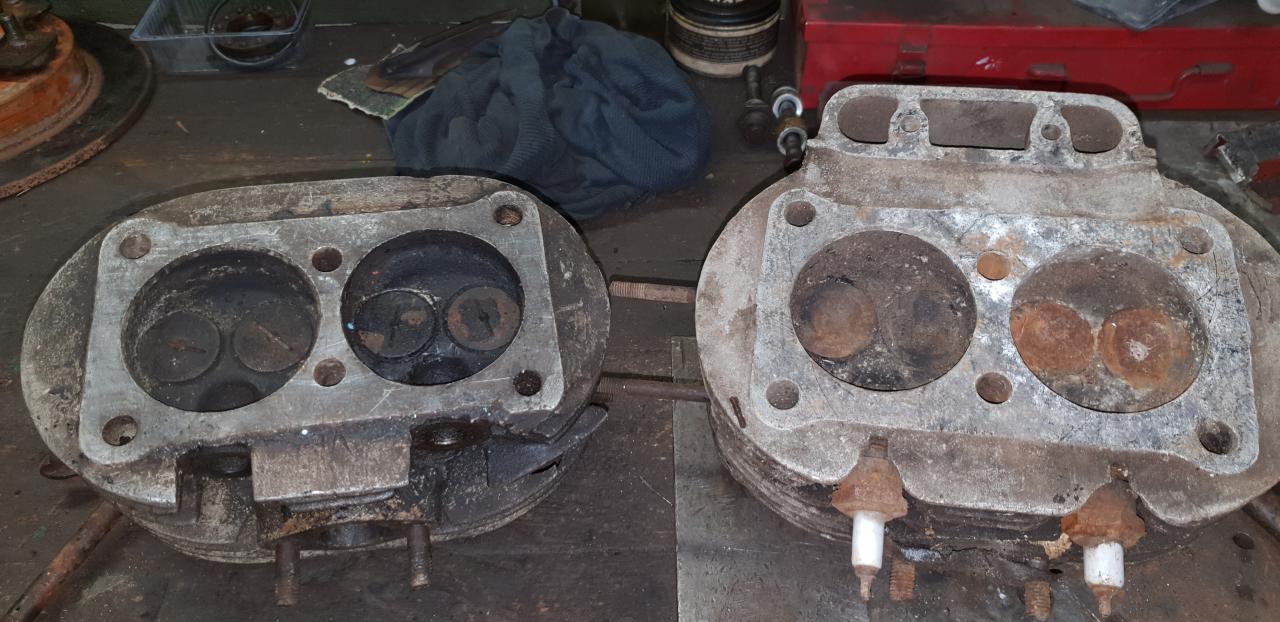

Re: TATRA 75
Príspevok od užívateľa Jaro » 27 Sep 2018, 18:12
poprosím o identifikáciu resp rozlíšenie ktorá hlava je T75. Dakujem

Re: TATRA 75
Príspevok od užívateľa T57Becko » 28 Sep 2018, 19:31
mam jednu ako ta napravo ale nieje to dobre vidno keby bolo foto z boku

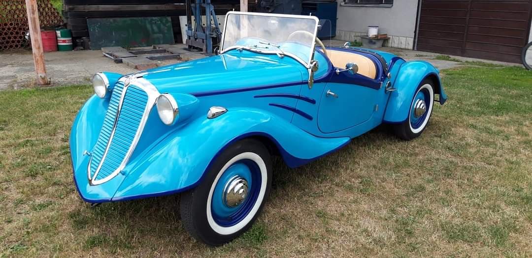

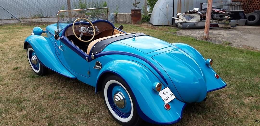

Jano 57B,603
Príspevky: 114
Re: TATRA 75
Príspevok od užívateľa Jano 57B,603 » 13 Okt 2020, 00:06
Jaro ta hlava čo ma aj tu časť čo idu tie tyčky na vačku to je hlava z soewera kamarát taku zháňal preto viem ta druha je na T75. Tu je jeho kráska.
