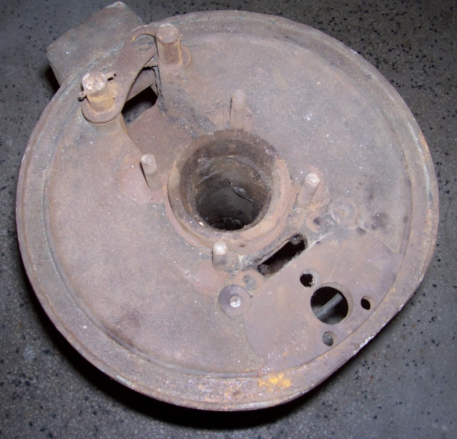

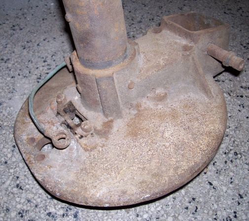

ja mam brzdove stity z hlinikovej zliatiny

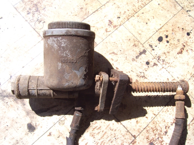

Este ma teraz napada dlhsie ma trapiaca zalezitost.

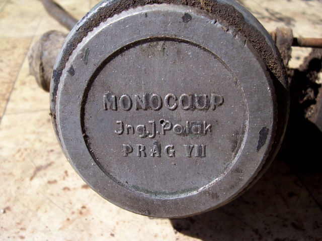

Ako je to s centralnym mazanim. Na mojej Tatre sa z neho zachovali len fragmenty ako rurky a rozvadzace. Pumpa (mazaci lis) zial nie.
Viem ze vela majitelov centralne mazanie pri renovacii nachradza obycajnymi maznickami s dovodom, ze s centralnym mazanim je pod autom stale mastno, tecie to a je to zlozite... Co vy na to. Ako su na tom vase auta, aky je vas postoj? A nakoniec, nema niekto predstavu kde zozeniem ten centralny mazaci lis?

Julo: Jinak zadní brzdové štíty jsou stejné s T-52. Hliníkové jsou běžné....právě, že ocelové skoro nikdo na voze nemá.
Mám jeden nový (nepoužitý) kus včetně tubusu.
Možná se může taky jednat o poválečnou výrobu...
Centrální mazání bylo skutečně problematické jak píšeš...řada majitelů T-75 (Béčka) jej odstranila.
Na přiložených fotech je nádržka s pedálem...
Pro T-75 se používalo zřejmě několik druhů těchto nádobek od různých výrobců.
Na burze by se to sehnat dalo. Adekvátní cena je podle mne do 1.000,-Kč.
Pokud to koupíš někde levněji, nic se neděje :wink:

Mňa teda centrálne mazanie pekne sere, robí to neuveriteľný bordel.
Možno nepoužívam správny olej alebo to nejako nerobím správne. Pokiaľ by auto bolo v bežnej premávke a stálo vonku dobre, ale keď je pekne v suchučku tak polovystavené tak sa to s tým centrálnym mazaním dá ťažko vydržať.
Sám som rozmýšľal že kvôli originalite to mať "ako že" ale v skutočnosti ho "vymaznicovať" z reálneho života

Michael, myslel som si ze Ta tymi brzdovimi stitmi nepotesim :)
Takze ten co mas celkom novy je ocaelovy? Dobre chapem? Nedalo by sa poslat foto? Celkom by ma zaujimali detajly na nom.
centralne mazanie:
vdaka za obrazky, kdesi som to tu uz videl na inom vlakne, ale dobre ze je to v tomto, aspon rychlo najdem znova :) Tak sa asi poobzeram za tym cudom. po znamych a burzach.
Asi pojdem cestou aku navrhol tatraplanuZdar, namontovat to ale len ako "atrapu". A pouzivat maznice.

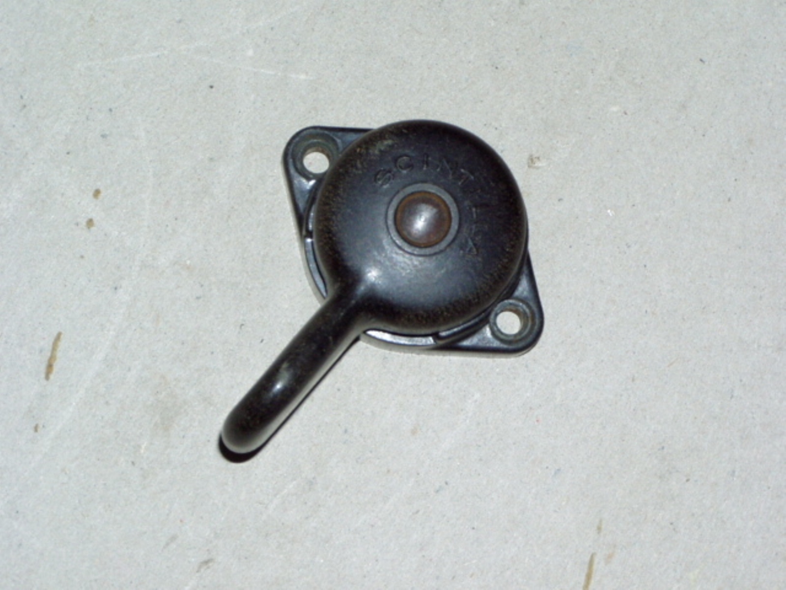

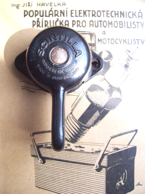

Z tych drobuckych ma napada, ze mam prepinac smeroviek Scintila, je asi dobovy, v celkom peknom stave,ALE jedna skrutka (cervik) co je zo zadnej strany vo svorkovnici ma znicenu hlavicku (vlastne kedze je to skrutka bez hlavicky-cervik, tak ten zarez) a nedokazem nou pohnut. Samozrejme to nie je prva skrutka v zivote co mi skrizila cestu a zatial som si poradil. Ale aj pomerne jemne metody sa mozu u tohto prepinaca zmenit na destruktivne a to samozrejme nie je ziaduce. A tak som vypinac vycistil, premazal a 2 mesiace nan pozeral a bal sa don zavrtat :) . Stale je v tom istom stave, ak by mal niekto napad :)

Príspevok od užívateľa Julo600 » 16 Nov 2006, 02:55
Pre zaujimavost, tu je ten prepinac smeroviek co som spominal, ale mam ho nafoteny len z celnej strany.

Príspevok od užívateľa Michael » 16 Nov 2006, 12:49
Julo: Ano, je ocelový.
Pokusím se ho dnes nafotit.
Přepínač Scintilla mám také....akorát má více nápisů (mám ho do T-43).

A Tvoj prepinac smeroviek je ovela smrcovnejsi ako moj :) Ten co mam ja je pomerne fadny, ale som zan vdacny :)

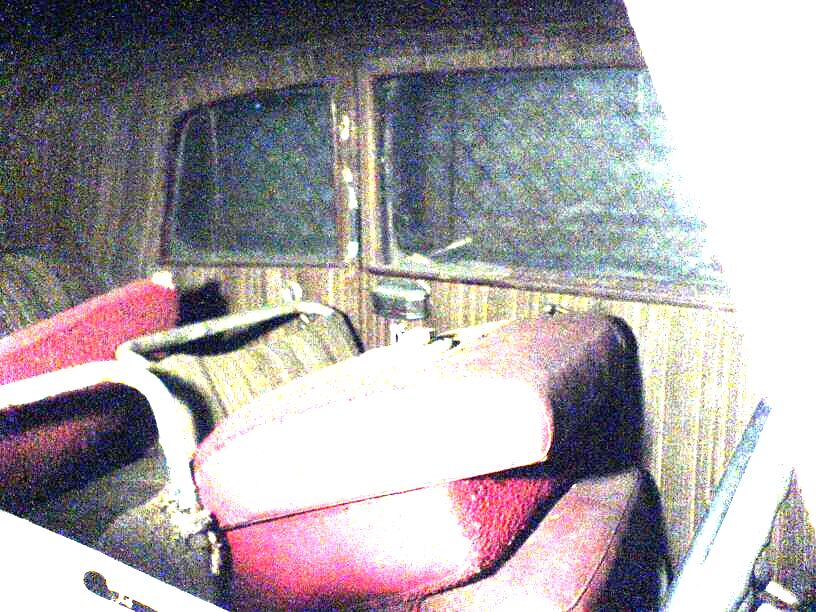

Lukas
Príspevok od užívateľa Lukas » 17 Nov 2006, 18:06

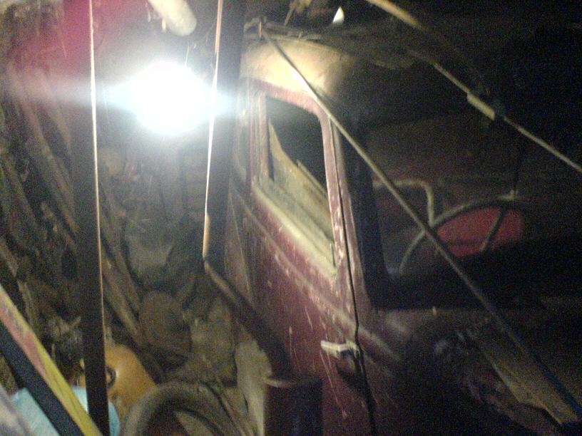

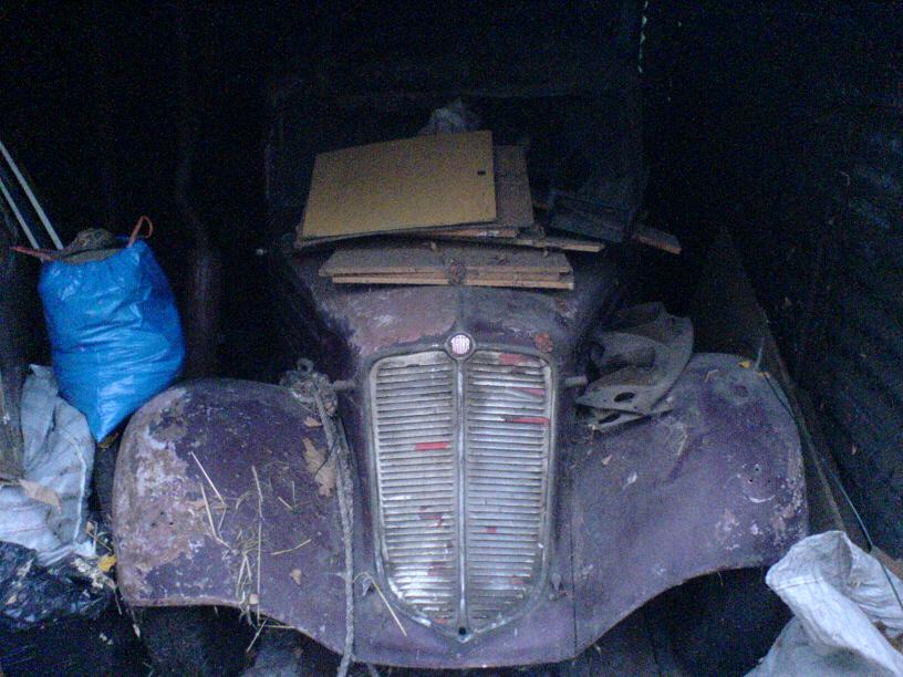

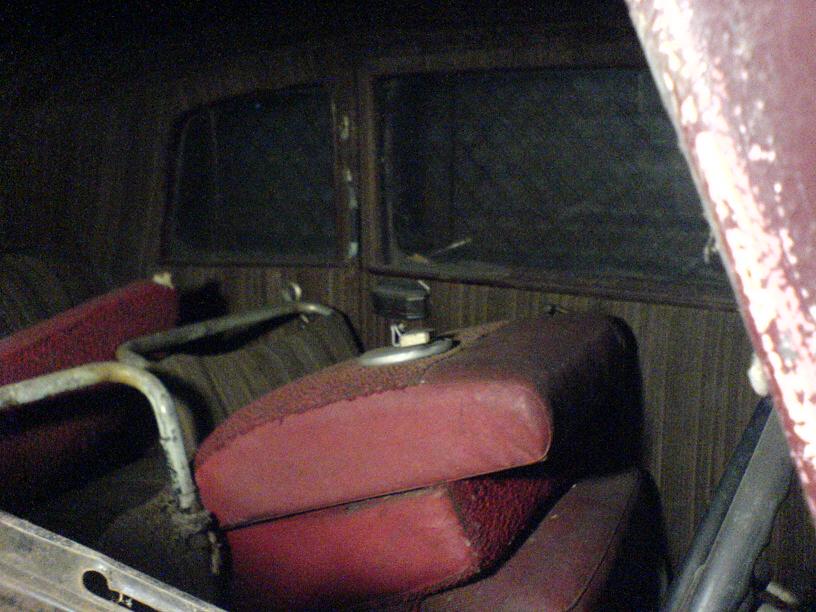

Tak tady jsou pro Karla nějaké obrázky 2 dveř limuzíny rv34, pak fotky čalounění pro Jula(doufám že to bude na těch obrázcích alespoň trošku patrné - tma a absolutní bordel v kůlně kam už 10 let nikdo nevlez mi moc kvalitní fota neumožnovalo udělat).
Jinak ocelové štíty brzd jsem ještě neviděl, jinak jsem viděl ocelové a litinové kryty na tyčky ventilů pod válci (které velmi často praskaly - u pozdějších ročníků se na ně přidávalo více "masa" aby nepraskaly) a litinové víka ventilů (ale to asi bude nějaká pozdější náhražková výroba).

To Lukas:
vdaka za foto interieru, zda sa mi, ze 2 dverova verzia vyzera zvnutra elegantnejsie ako 4 dverova, ale to moze byt len taky dojem, ako pises, foto nie je najlepsie.
Ak sa smiem opytat co za Tatra to je? Hovori Ti "pame" Aky osud ju caka? Vyhladovo renovacia alebo skor na suciastky? Ak by to bola ta druha moznost, mal by som o nejake zaujem. Ak by si chcel sukromne tak som julocako@yahoo.com . Ale aj tak napis co je to za auticko.

Lukas
Príspevok od užívateľa Lukas » 18 Nov 2006, 14:07
No ta tatra je naše, byla koupena v někdy v 80sátých letech jako zdroj náhradních dílů pro tátovo kabrio, nakonec z toho sešlo a od té doby stojí v kůlně a čeká na renovaci (a asi ještě dlouho čekat bude :D ), na díly jí je škoda je docela zachovalá a kompletní. A taky jsem naživo takovou podobnou ještě neviděl. Podle mě se jich moc nevyrobilo ,protože dvoudveřová limuzína je dosti nepraktická - to lezení dozadu skrz ty dveře je jen pro malé postavy :lol: .
Príspevok od užívateľa Karel » 18 Nov 2006, 18:30
Také jsem ještě takovou dvoudveřovou T-75 neviděl. :shock:
Dveřní okenní rám je podobný T-57A a ne T-75 sedan, který má dveřní okenní rám slabý jako T-57B.
Zadní boční okno ale svoji hranatou linií odpovídá sedanu a podle kličky pod ním je zřejmě i stahovací. :shock:

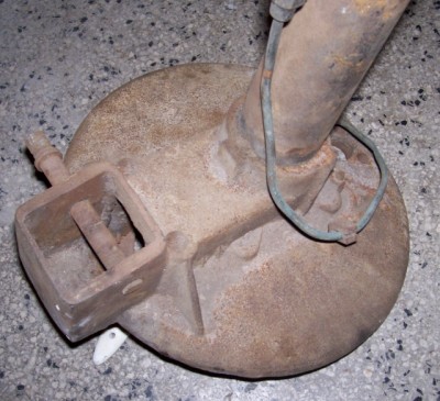

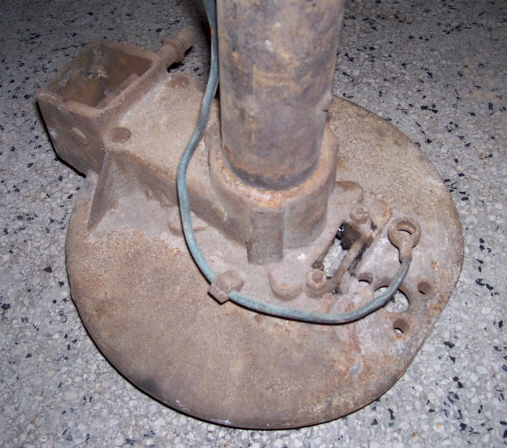

Príspevok od užívateľa Michael » 19 Nov 2006, 16:52

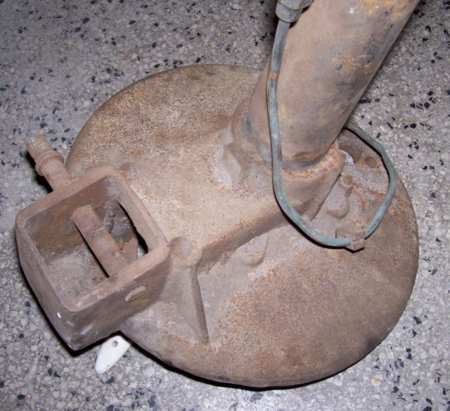

Julo: Tady je pár fotek toho štítu...
Dříve jsem ho nafotit bohužel nemohl.

Michael:
vdaka za foto. Skoda ze toho casu nemam moznost porovnat s mojou napravou :(
Jedna asi praobycajna otazka, ale nemam v tom jasno. Ako bola lakovana palubovka na T75 v pripade za bola plechova. Vo farbe karoserie? Aj v pripade ak bola karoseria svetla ci nebodaj pastelova (neviem ci sa nahodou nerobili len tmave), alebo bola cierna?
Lukas
Príspevok od užívateľa Lukas » 20 Nov 2006, 13:46
vzhledem k roku výroby 34 mám jen dřevěné palubky, u kabria byla neorigo dřevěná s umakartovým povrchem :wink: ,u druhého kabria dřevěná snad origo přírodní jen lakovaná a u limuzíny tutově origo také dřevěná v barvě vozu - řekl bych že u plechových palubovek to bylo s největší pravděpodobností také v barvě vozu....
...jinak ten brzdový štít jsem takový ještě neviděl...to se snad dělalo za války kdy byl nedostatek hliníku ne :D , nebo že by to bylo použito někdy na začátku výroby z jiných tater??
Príspevok od užívateľa Michael » 20 Nov 2006, 18:23
Také se přikláním k tomu, že balubovka byla většinou v barvě vozu.
O tom štítu si taky myslím, že bude asi z války... divné je, že na něm není katalogové číslo dílu.
Nebo mě napadlo zda náhodou není z licenčního Stoewera ?
Přední brzd. štít jsem zatím viděl pouze ze slitiny Al, nebo se také vyráběl z plechu ?

Opět sem pletu T-57A, ale já měl v původně červenohnědé (mahagon) limusíně černou palubovku. Barevné palubovky jsem u T-57A viděl převážně na otevřených vozech.
Príspevok od užívateľa Karel » 20 Nov 2006, 18:56
Kde má T-75 uloženou baterii ? Pod zadní sedačkou na straně řidiče, jako je to u T-57A ? Na předchozí straně na foto s koženým opěradlem to vypadá že je na druhé straně (podle kabelů a vypínače).
Príspevok od užívateľa Michael » 20 Nov 2006, 19:06
U sedanu T-75 byla na straně spolujezdce ( tak samo to je i u naší T-52 ).
U šestky T-75 byla pod předním sedákem také u spolujezdce.
