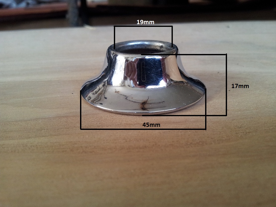

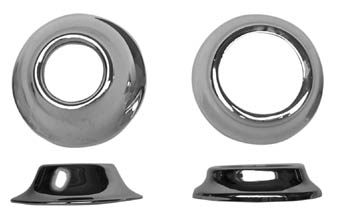

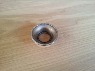

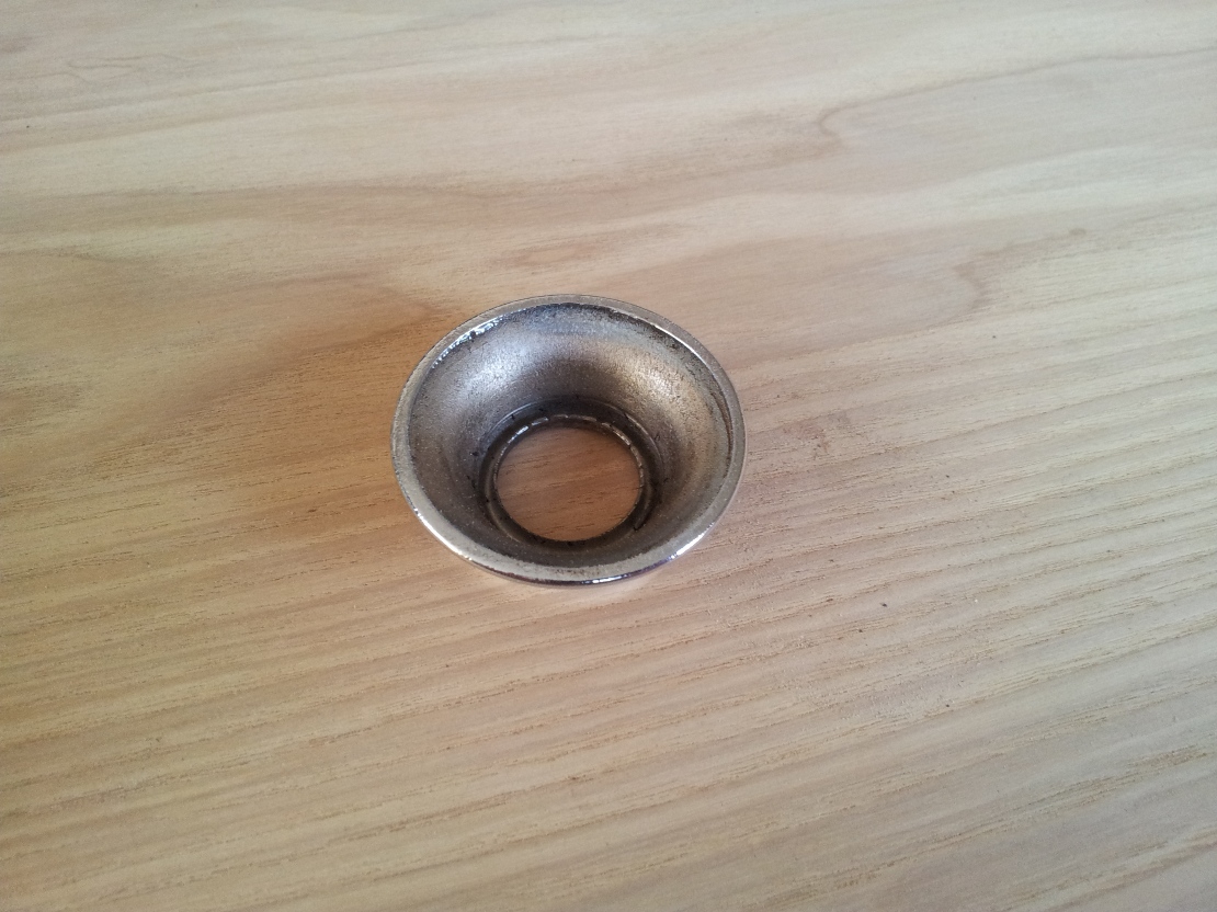

Prosím majiteľov Béčiek o pomoc. Chýbajú mi ozdobné podložky - rozetky pod vnútorné kľučky dverí. Sú asi dva krát dlhšie ako pod kľučky spúšťania okien. Prosím o fotografie tvaru alebo o nakreslenie rozmerov. Ako zázrak by mi pomohlo , ak by z Vás niekto mal dve navyše a mohol mi ich predať.

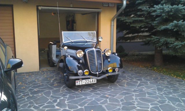

Tak som si cez sviatky urobil radosť . Ešte pred konečným vyleštením laku som sa pokúsil ešte raz všetko spasovať. Nechcel by som si už potom nepoškodil lak , keď to budem montovať na hotovo.
Už sa to začína podobať na auto.

Laco to je co za model?Predok z T 57 B a karoseria cabrio.Tento typ nepoznam.Je to orginal auto?dik

Ano je to originál. Pozri v tomto vlákne tak březen - duben 2006, tam to je.

Zítra odpoledne ty podložky pod kličky nafotím a naměřím a dám to tady.

Pašo.Tom napísal:Zítra odpoledne ty podložky pod kličky nafotím a naměřím a dám to tady.
Mal som nejakú predstavu, ale foto a nákres mi pomôže dať si také presnejšie vyrobiť , lebo ich už dlho nemôžem zohnať.
Budem povďačný

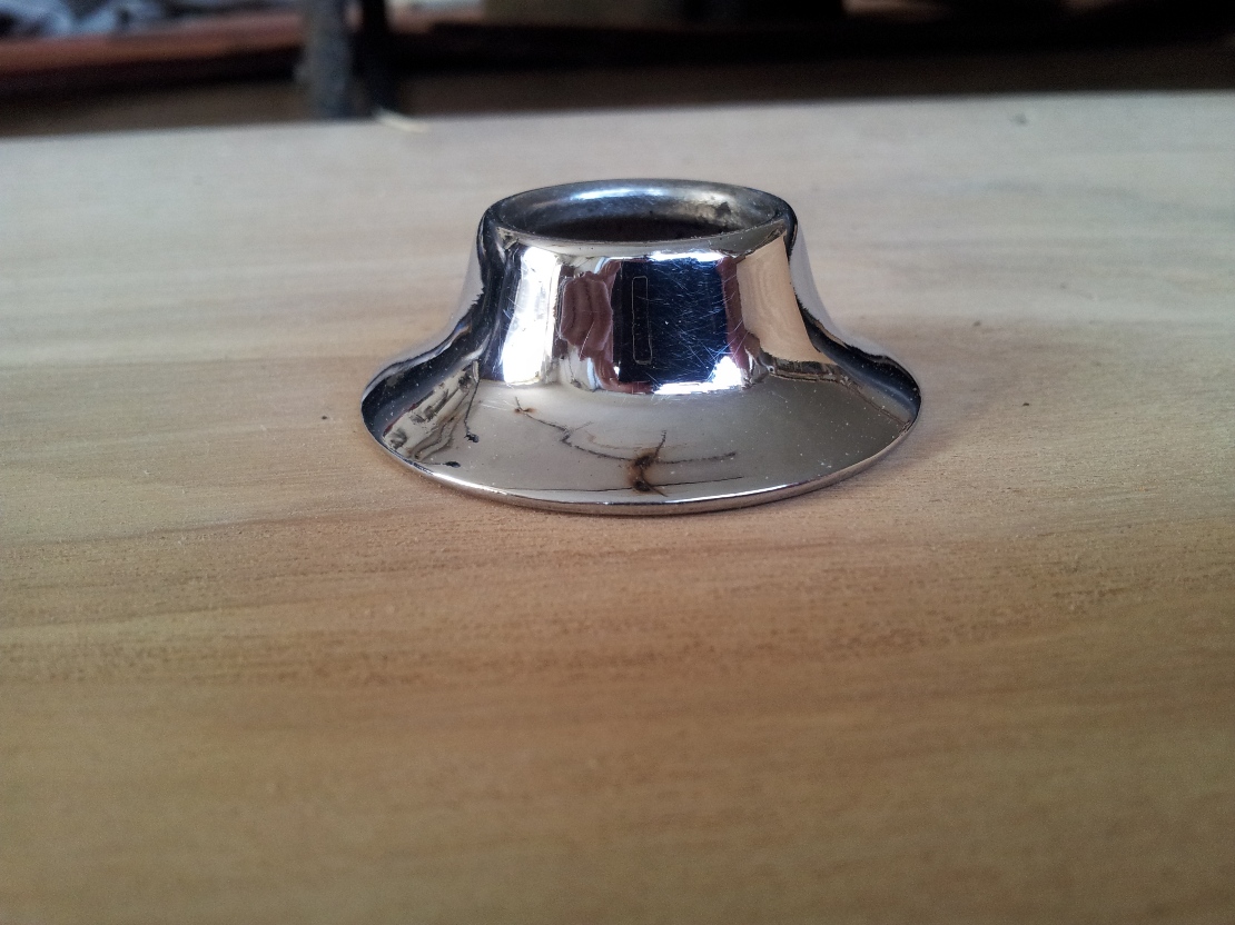

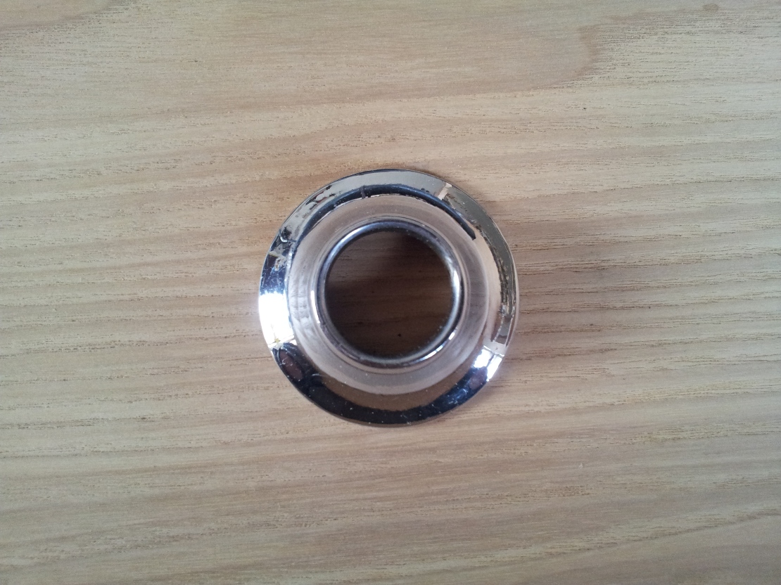

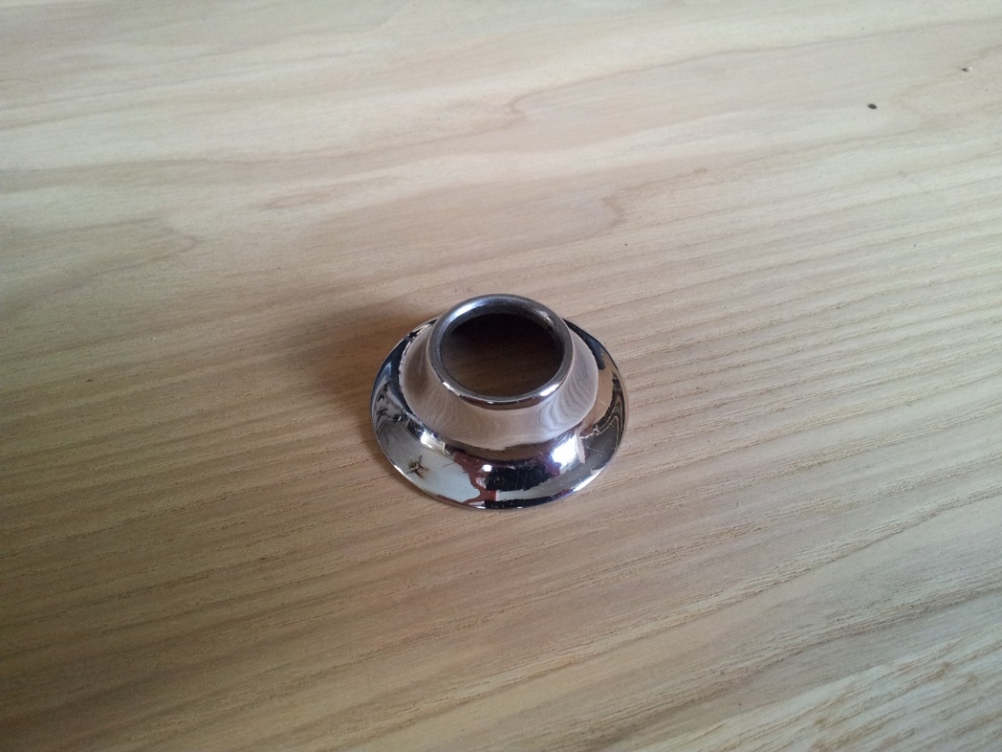

Tak tady jsou ty fotky. Omlouvám se, že jsem to nestihl dříve. Vnější průměr je 4,5cm, vnitřní průměr je 1,9cm a vysoká je 1,7cm. Kdyby jsi potřeboval nějak podrobněji to nafotit a naměřit, tak není problém.

Príspevok od užívateľa Laco » 10 Nov 2011, 16:38
ďakujem! už si to aj zakladám do zložky na výrobu

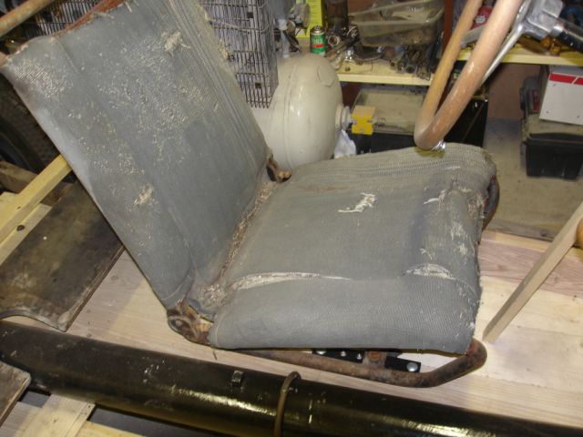

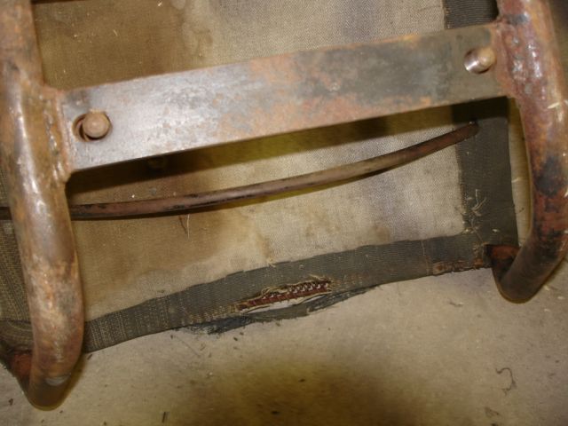

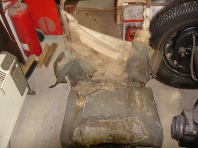

Zdravím všechny Tatrováky ! Chtěl bych se pustit do opravy čalounění sedaček,ale potřeboval bych radu.Nevím jaký co nejvhodnější zvolit materiál na podsedáky a opěrky zad.Asi molitan,ale jaký např. tuhost,síla atd.,popř. výrobce nebo prodejce.Pokud by někdo měl nějaké foto nebo prac. postup dejte mě prosím vědět.

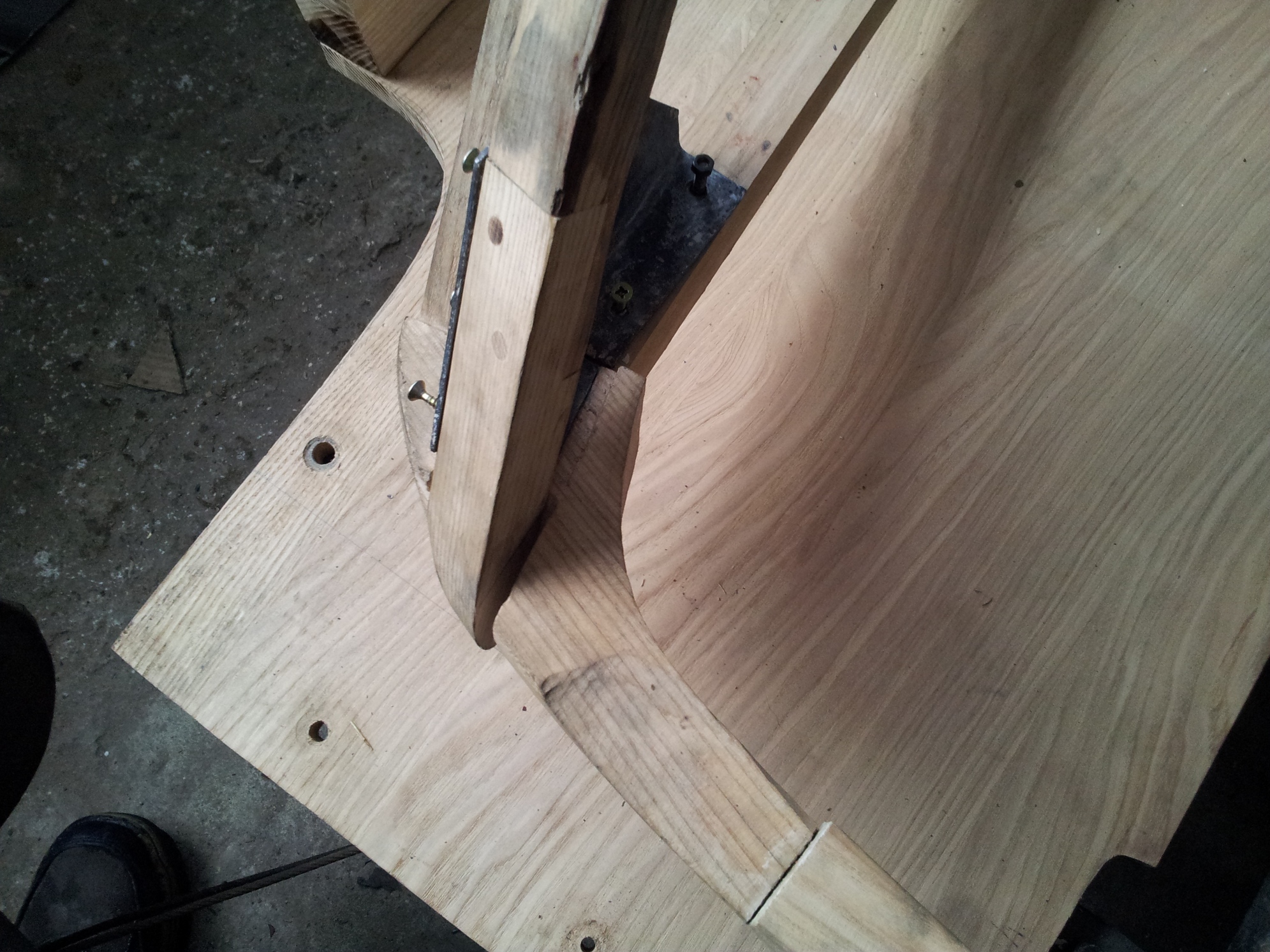

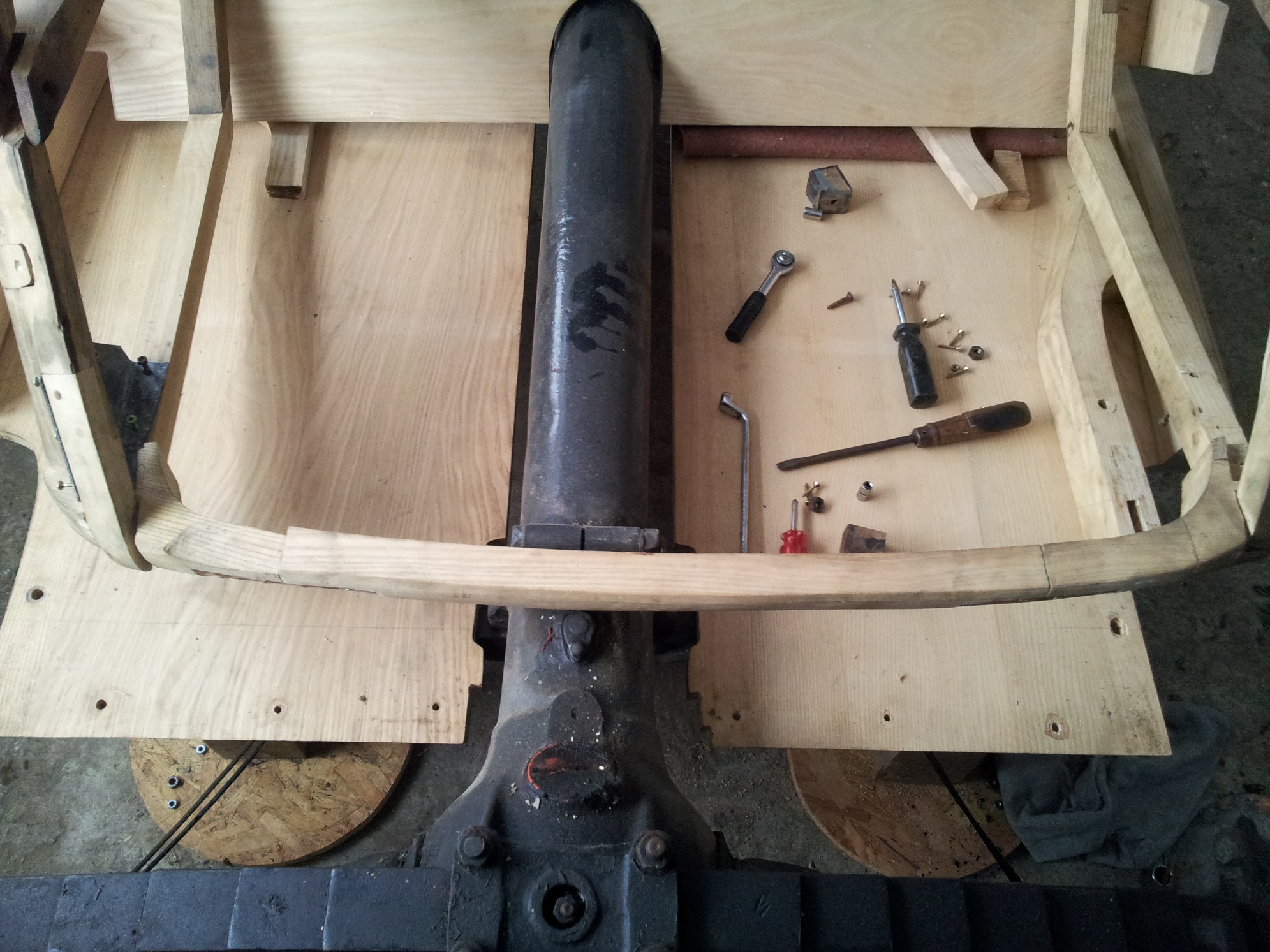

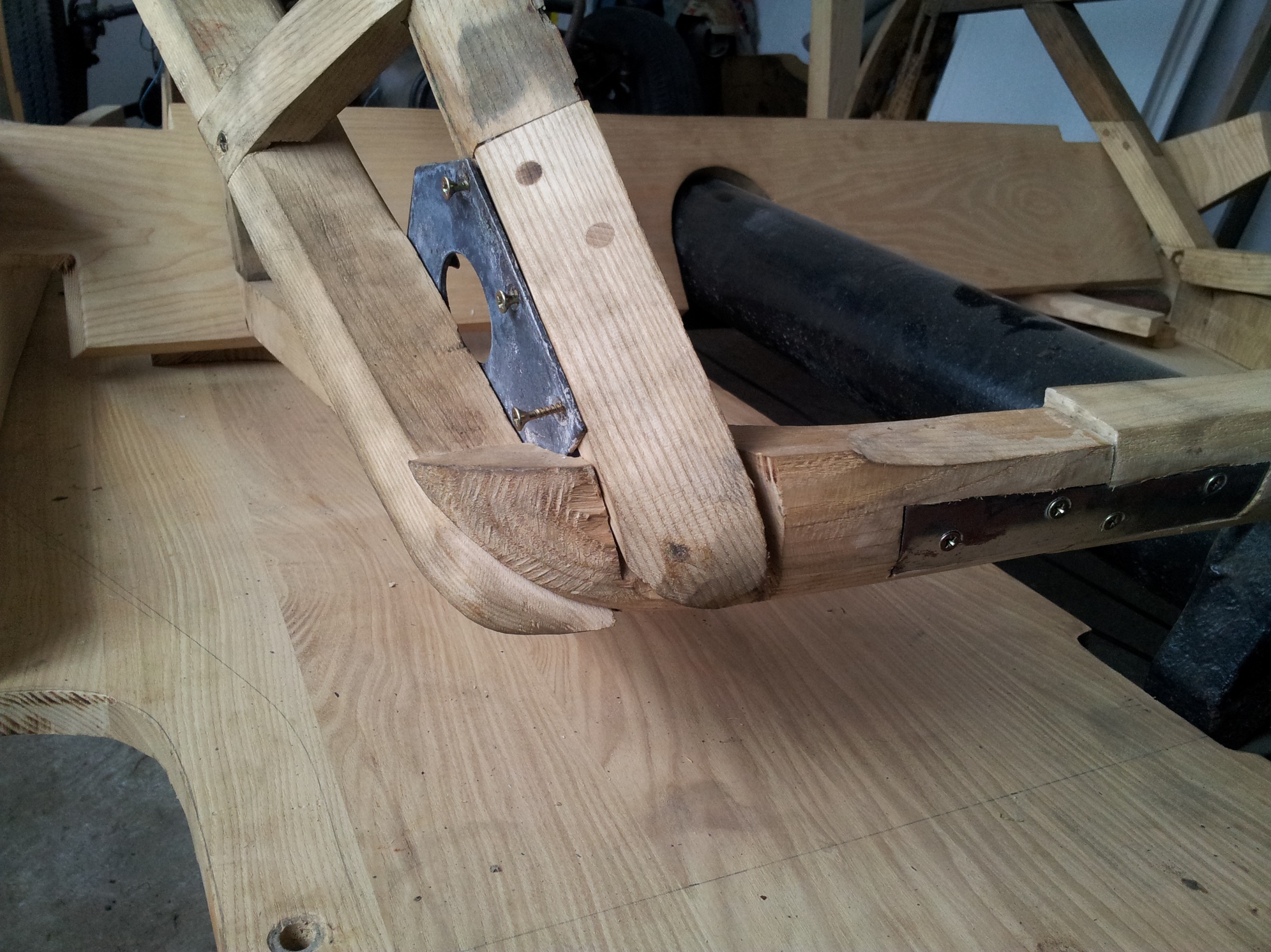

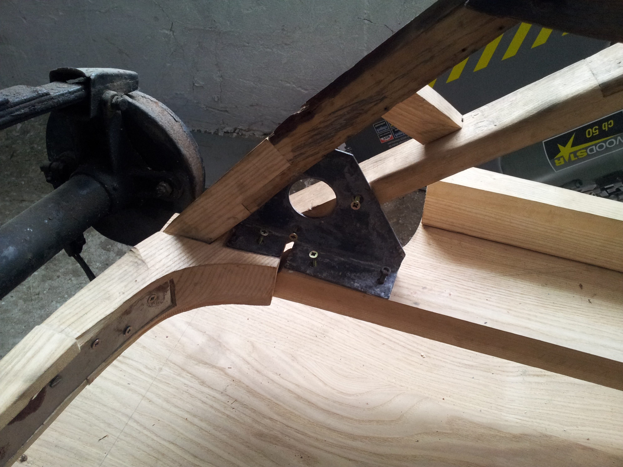

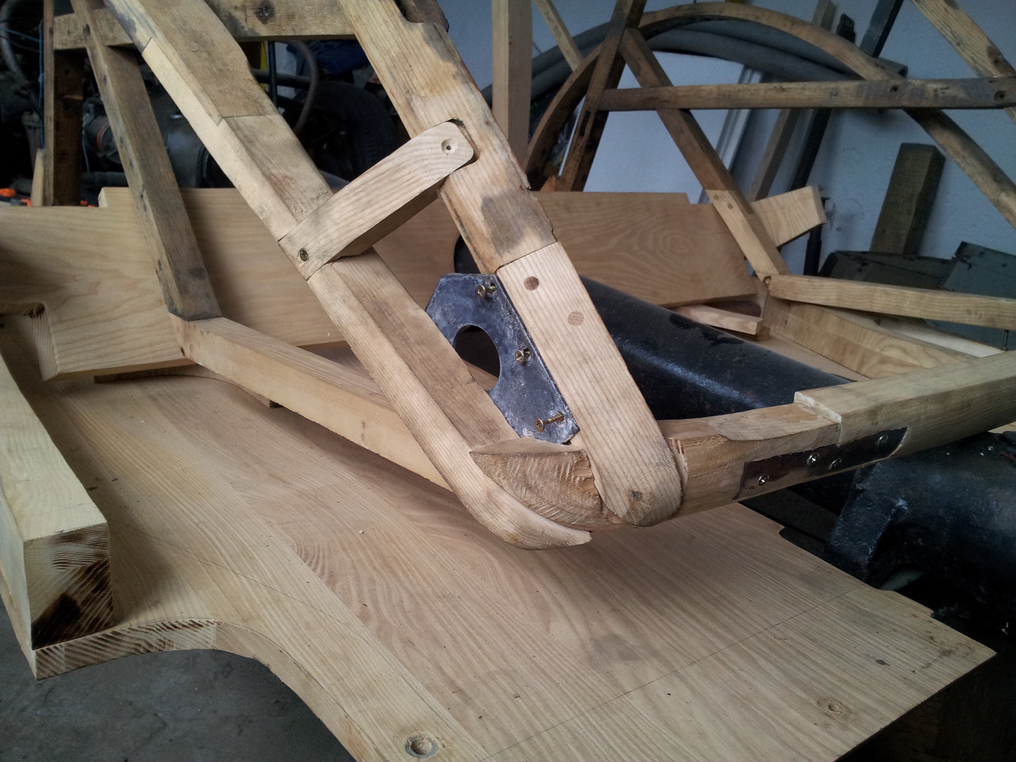

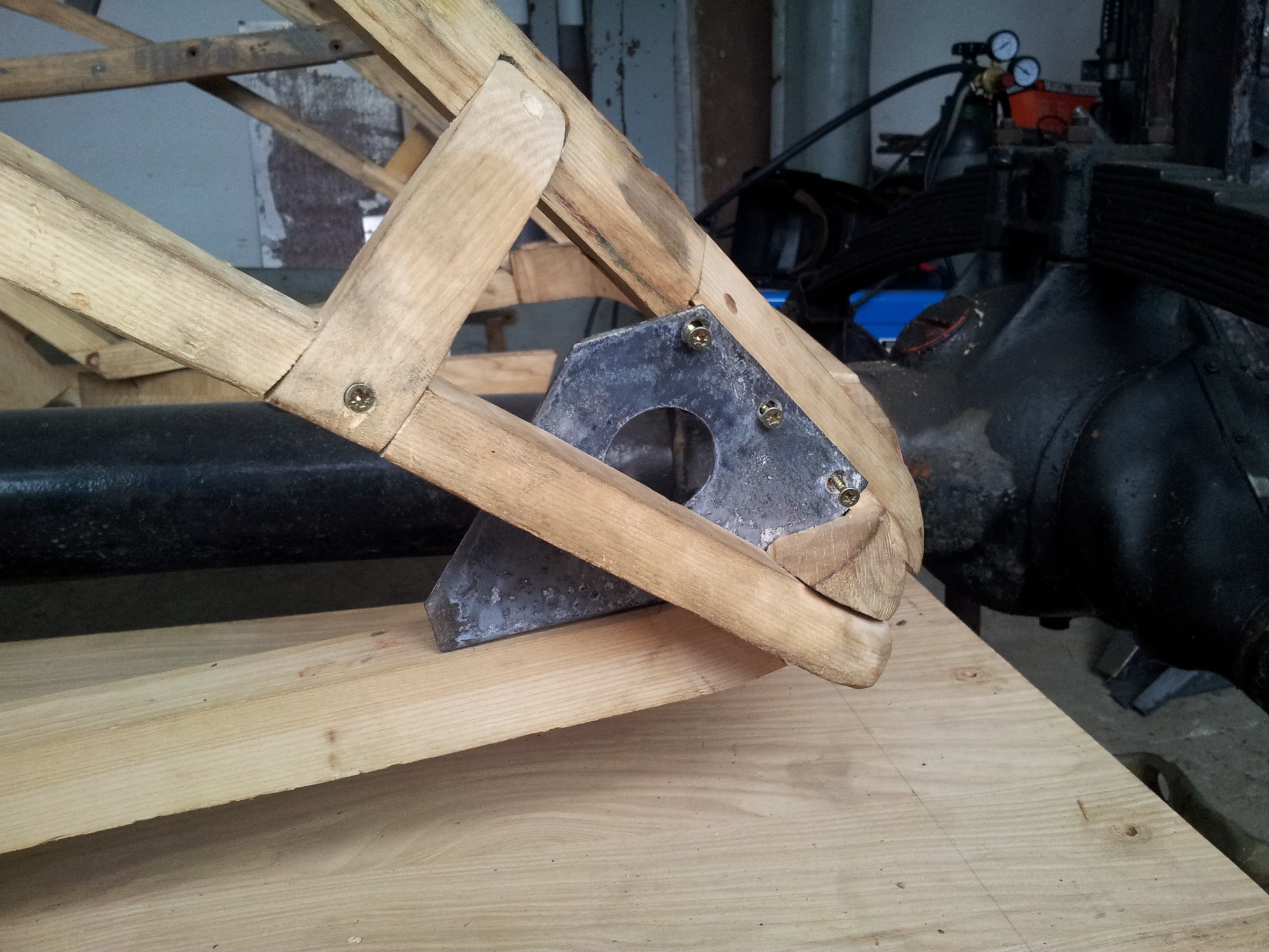

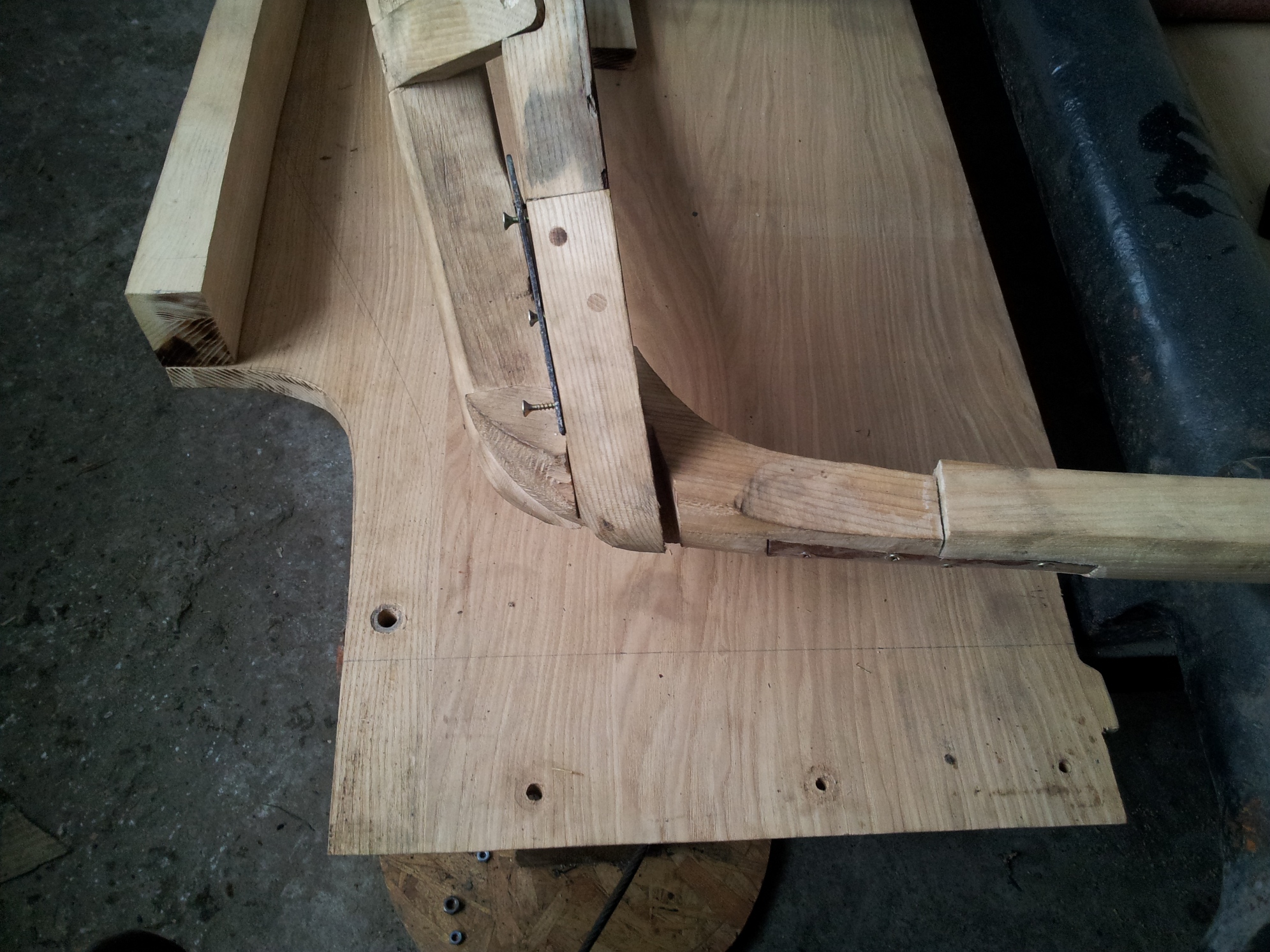

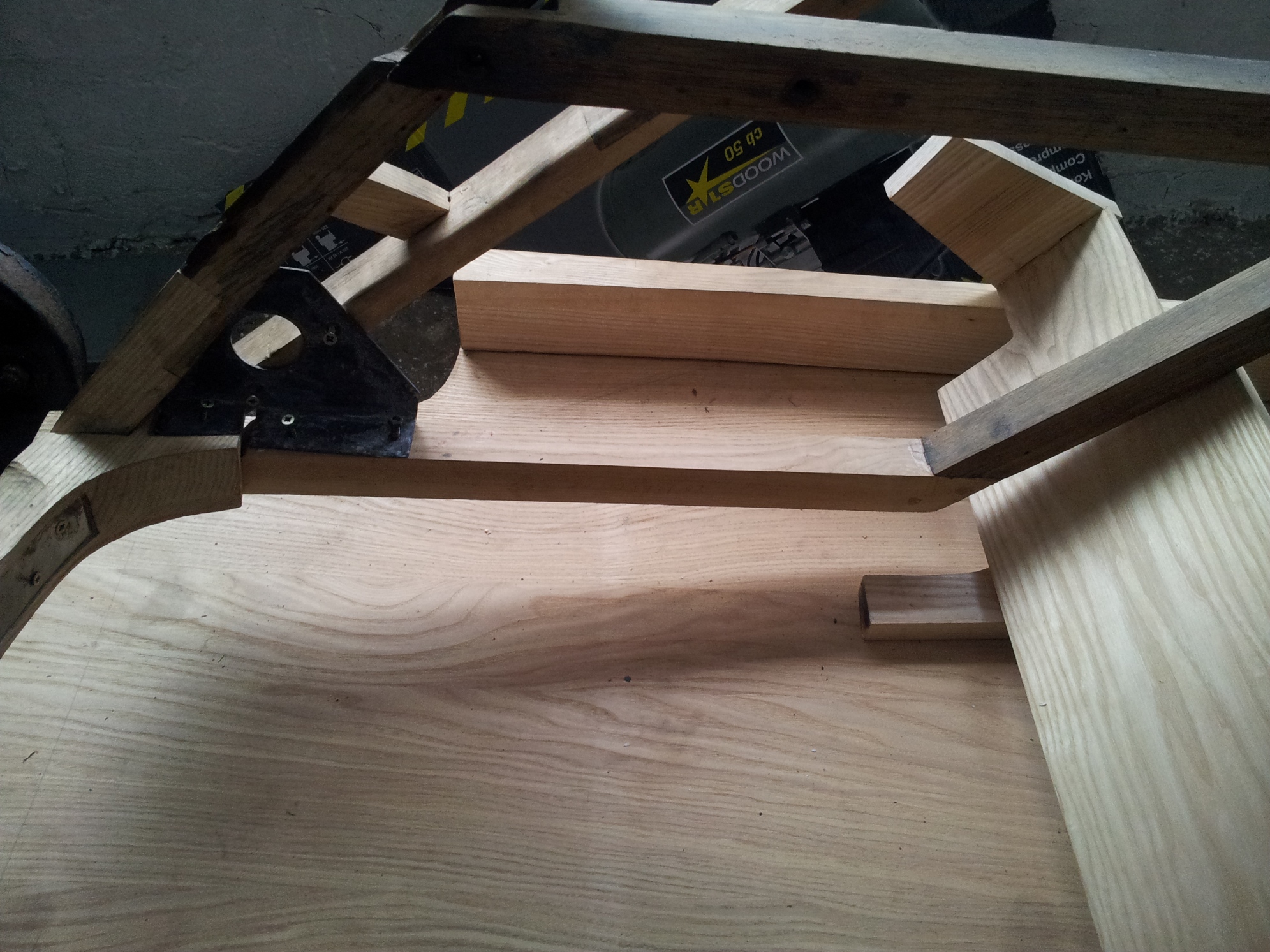

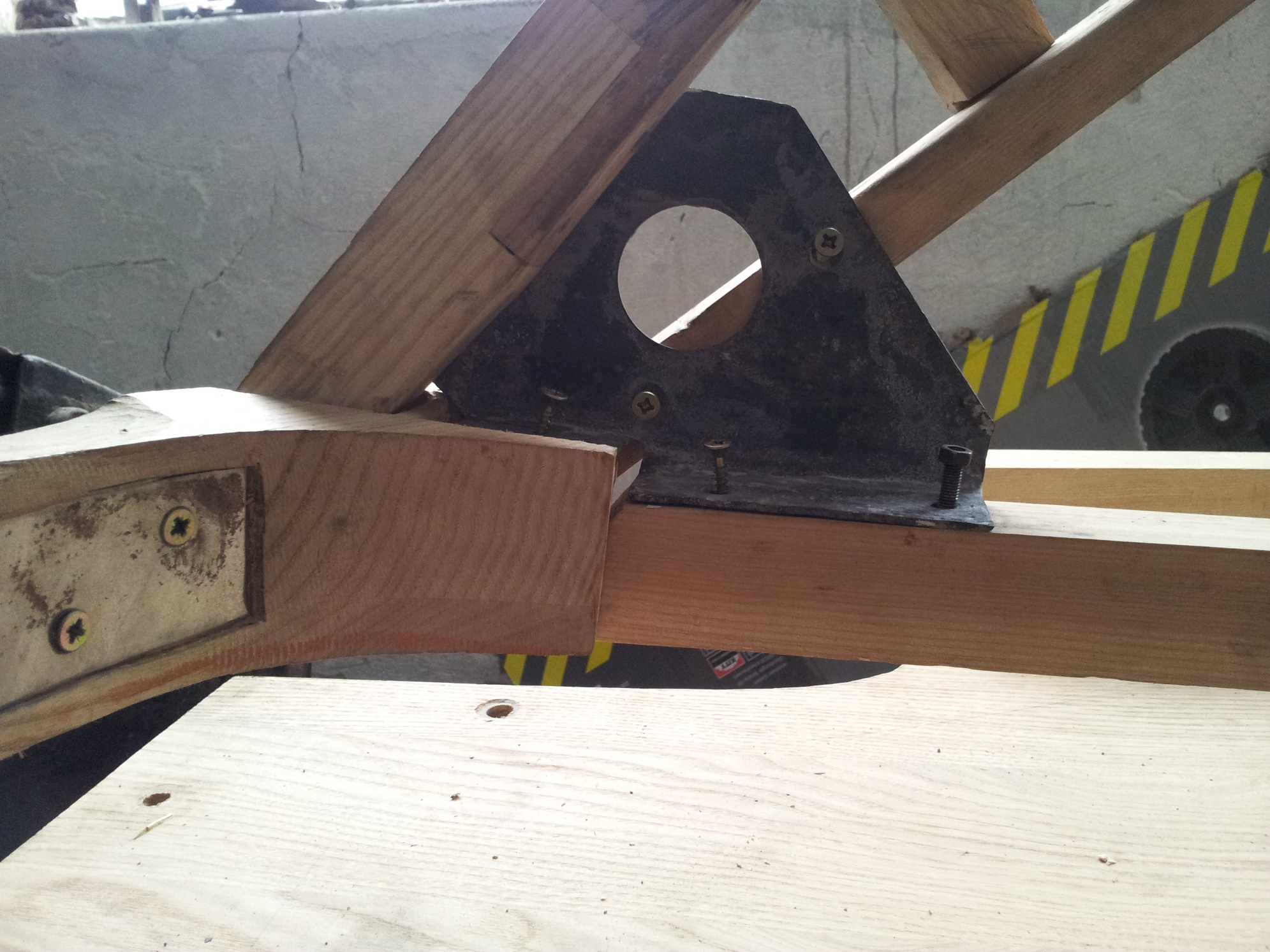

Nemohl by někdo prosím nafotit spojení výdřevy v tomto místě na obrázku č.1 .
Ještě bych chtěl poprosit jestli by někdo nemohl nafotit i výdřevu spasování v místě podle obr. č.2 a jak vyrobit oplechování tohoto kusu celé spodní části.Celé mi to tam chybí a tak se mi to bez fotek a rady špatně vyrábí.Předem díky

Cez víkend pôjdem do garáže a vyfotím tie spoje výdrevy a aj nakreslím ako to je spojené , lebo do rohu sa nedostanem s fotoaparátom. Pošlem ti aj fotky ako robím sedačky ja , aj aký materiál používam. Mám aj fotky originálneho čalúnenia predných sedačiek ako to bolo pôvodne urobené.

Zdravím, já zrovna dokončuji výdřevu, tak jsem ti to nafotil. Kdyby jsi potřeboval něco detailněji, tak stačí napsat a není problém ti to nafotit lépe. Co se týká spojování výdřevy v těch rozích, tak to bylo doposud nejhorší co jsem na tatrovce dělal. Já jsem ty rohy měl taky totálně rozpadlé, a jak jsem to rozebral, tak se rozpadly úplně. Jak jsem dělal ze dřeva ty rohy, tak jsem to dělal z kvádru jasanu a pomalu ubíral a přiměřoval. Samozřejmě se mi nepovedl ani jeden napoprvé - jak jsem psal, nejhorší práce doposud na tatrovce. Do toho rohu, se sbíhají 3 díly výdřevy a celé to drží po hromadě kus plechu, který je taky vidět na fotkách. Když budeš potřebovat detajlnější foto stačí napsat, a já to rozeberu ještě více, ať to je lépe vidět. Na fotce ještě chybí takový "trojúhelník" který vymezuje mezeru kolem spodního rohu kufru. Ten ještě taky nemám a budu ho dělat až naposledy, až bude výdřeva v karosérii.

Príspevok od užívateľa Zdenek » 15 Jan 2012, 17:46
Dík,máš to perfektně nafocený a zpracovaný.Takhle by mi to mělo stačit,mám se naco těšit.Už jsem ani nečekal,že mi někdo pomůže je to super.Může jěště tedy až ti to časově vyjde chtít i ty fota a popis materiálu na to čalounění sedaček?Ještě jednou moc děkuji a zdravím.

Konečne som sa aj ja dostal ku počítaču a komprimoval som obrázky, lebo veľké sa mi nedali umiestniť. Nemám problém nafotiť , ale to zmenšiť, aby sa to dalo publikovať.

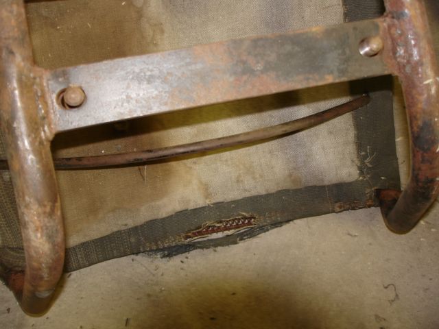

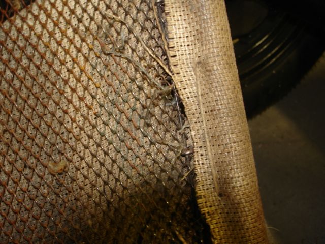

Priložím postupne originálne sedačky a potom aj materiál čo tam dávam ja. Cez budúci výkend budem obšívať. Uvidím čo stihnem a ako to dopadne.
Ten nový materiál sa volá Gumotex a čalúnici mu hovoria "gumožina" . Ja ho použijem namiesto tej vypchávky čo tam bola. Bolo to ako vypchávka v prešívanom kabáte - taká vatelínová trhanina zo starej látky alebo z textilného odpadu...
zatial ostávam s pozdravom
