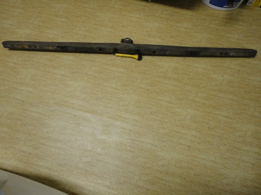

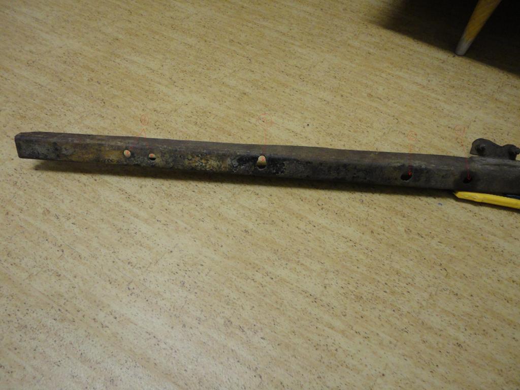

Nemohl by mě někdo poradit jak správně namontovat prostřední nosník podlahy u t 57 b?Je to sponkou výfuku směrem k zadku vozu a nebo k čumáku foto 1.
A za druhé nevíte prosím která z těchto 2 děr pod č.1 patří držáku prahu na co je ta těsně vedlejší díra.Pro orientaci díra č.2 je na sedačky a č.3 na třmen na foto 2.
Popř. nemůže někdo dát foto v tomto místě ze spodku vozu,pro lepší orientaci?Předem děkuji za rady. :roll:

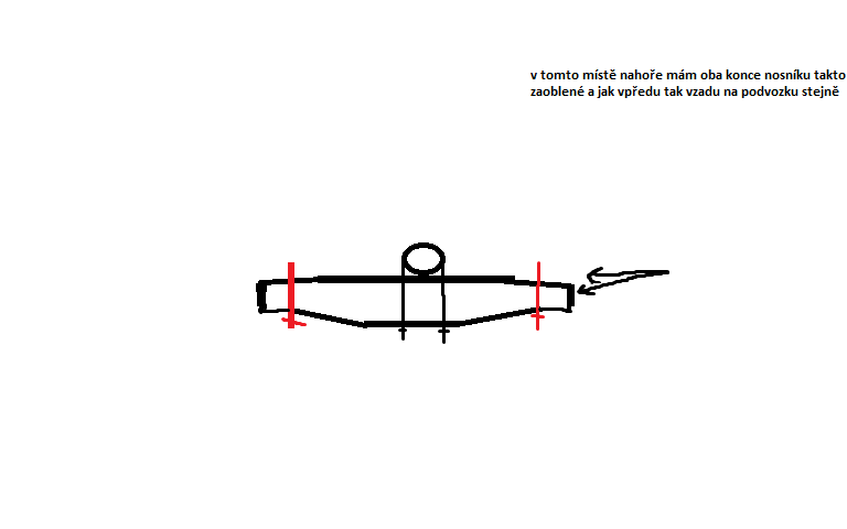

Ještě jeden dotaz,máte u svých béček také přední a zadní nosník na šasi nahoře kde dosedá podlaha zaoblený?Jestli ano neví někdo proč to tak je?

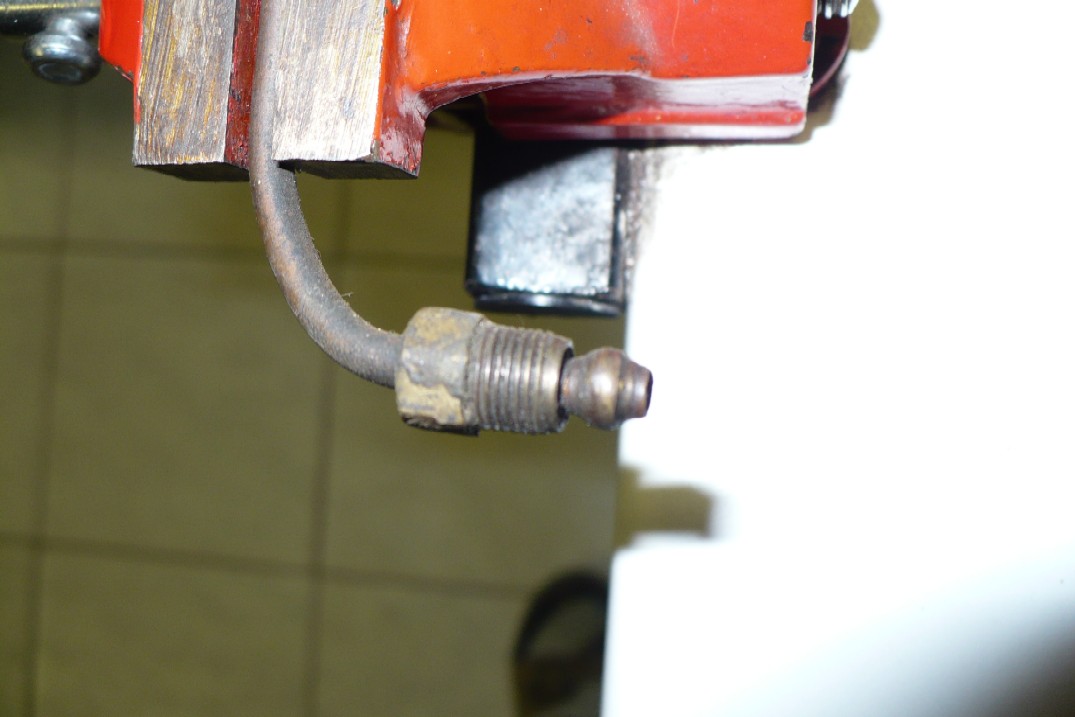

Opět zdravím všechny tatrováky a prosím o další výpomoc.Může mi někdo prosím napsat jaký průměr /vnější a vnitřní/ mají trubičky mazání motoru?Mě chybějí a tak musím udělat úplně nový,ale potřebuji i jak jsou ukončený,asi kužel, nemám totiž ani tu převlečnou matici.Kdyby to šlo tak by pomohlo i foto,předem děkuji za výpomoc

Príspevok od užívateľa Richard » 05 Dec 2010, 19:54
Zřejmě budou stejné jako n Áčku, objednal jsem si kousek metráže od této firmy: http://www.alms-brno.cz/med/medene-trubky-o.html
Je to hned ta první měkká průměr 4, síla stěny 1 mm.
Není problém přibroušeným hřebíkem nebo ďulčikem roztemovat zakončení přímo do odsazení v koncovce - provrtaném šroubu. Koncové šrouby, jsem ale měl ze strách trubek, zrovna tak jejich protikusy na vahadlových komorách...

Podobné trubičky byly i v ledničkách. Já jsem z toho čerpal ,ale trvalo mě než jsem tu správnou našel :D
Na konci byl nypl,ale asi se to dá řešit jak píše Richard.

Pridám reakciu mal som ten tiež problém medené trubky som zohnal cez kimatizačný a chladiarensky servis akých kolvek rozmerov :-) :-) od 0,25 mm....

fajn,dík to je přesně to co jsem potřeboval,ten kužel se mě zdál moc malý ale díky fotu je mi to jasný,super dík

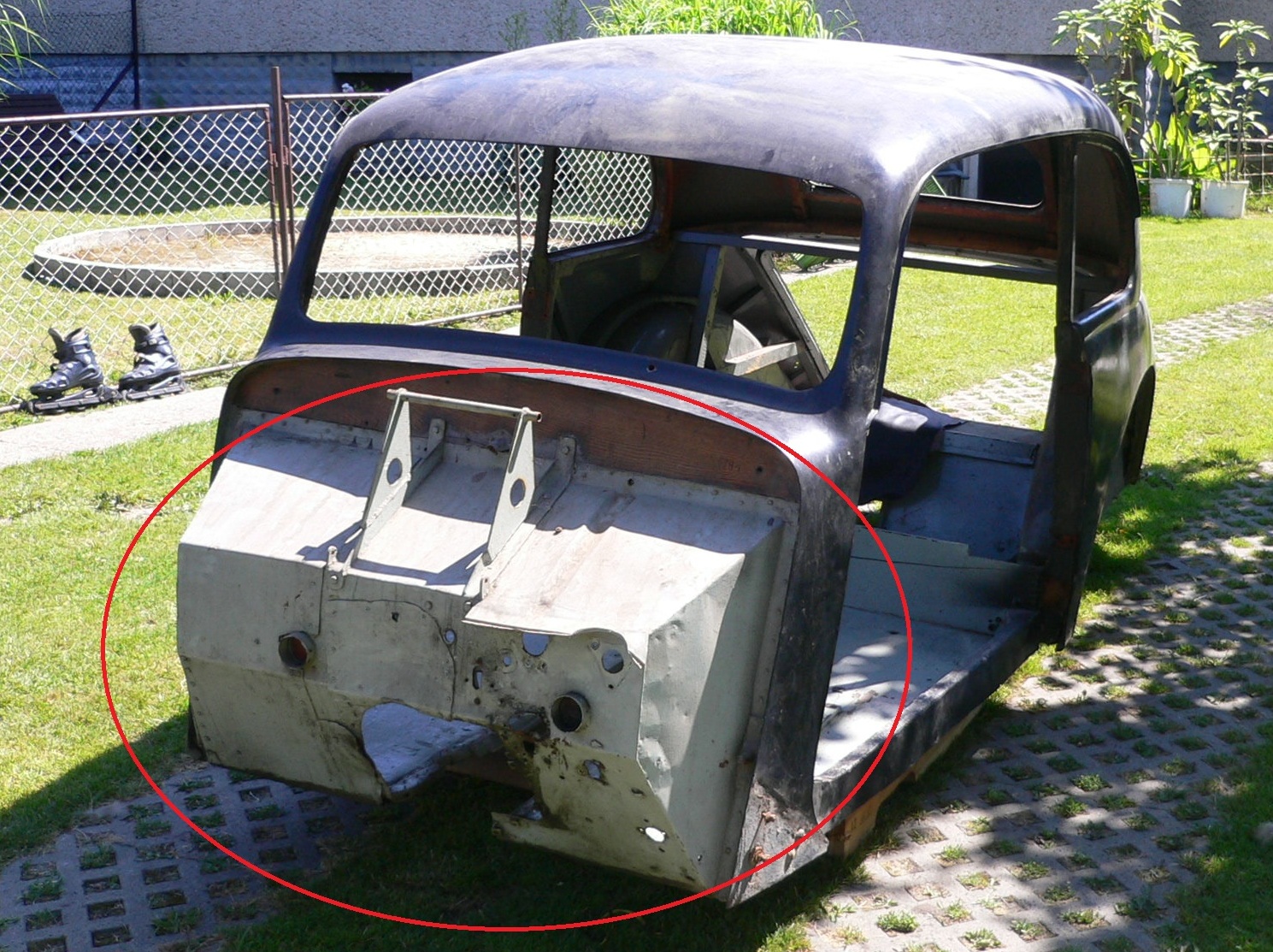

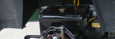

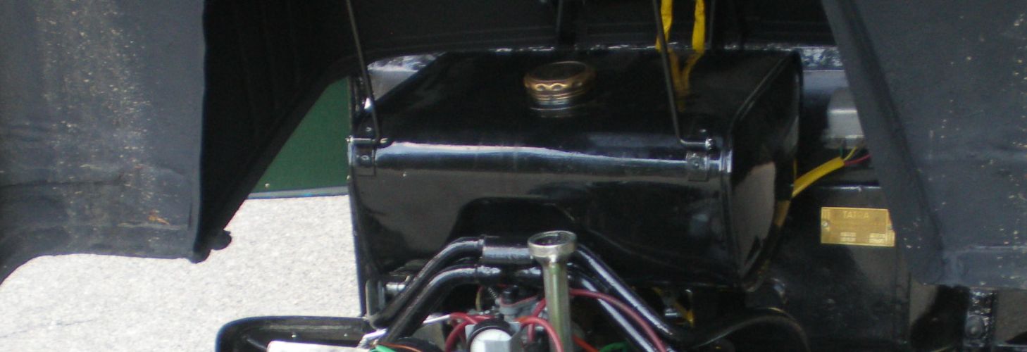

Zdravím všechny,
právě dělám nový předek ( ta plechová krabice na fotce v červeném oválu ). Jsou to dva plechy na sobě a mezi je nějaký filc nebo co to je. Chci se zeptat, co tam mám dat. Je to tam kvůli teplu nebo hluku ?
