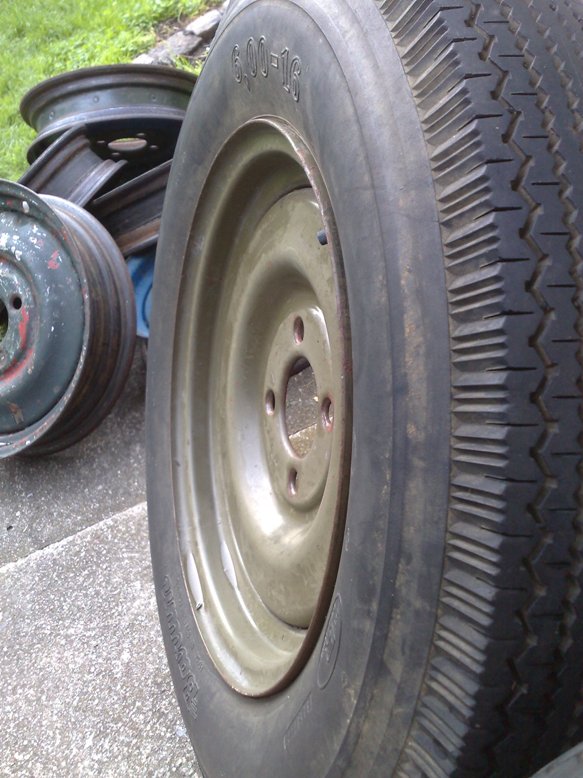

Já mám na kabrioletu T 75 gumy 6-16 na diskách 4-16 a vypadá to dobře. Na začátku jsem zkusil dát gumy 6-16 na disky 3,25-16 a vzhled této kombinace byl už na první pohled velice špatný - neskutečně vyboulené boky pneumatik. Navíc mě gumaři varovali, že by se to mohlo v zatáčkách při vyšším bočním namáhání samovolně vyzout z disků.

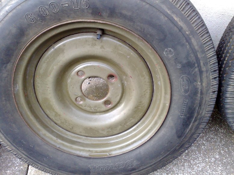

Michael, pojdem cestou o ktorej pises, nalozim pneu 6x16 na disky 3,25x16. Hned zajtra idu na pieskovanie

Julo600: Páca má také pravdu... Měl bys použít příslušný ráfek pro příslušné pneu....
Ovšem je léty odzkoušené, že to jelo a jede ! Do dnešních dnů jezdí řada veteránů na jiných discích s pneumatikama.

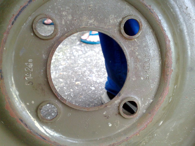

Ja budem mat (r.36-38)Michael napísal:Nazdar !
OTÁZKA !
Kolik z Vás má na voze předválečné disky ???
Koukněte na vnitřní stranu... Dle vyražených číslic to jde určit.

No tak jsem na to mrknul a kabrio (ne)jezdí na předválečných 3.25 - s pneu Barum 5.50-16, zbytek stojí na jakémsi mixu co dům dal (kopretiny, předválka, poválka - různé šíře disků - různé pneu). Jeden podvozek stojí i na 15" asi od spartaku nebo z čeho to je, a mám i jeden přívěsný vozík s částmi nápravy tatra dokonce na 13" škoda 120 nebo co to je...
Pak až seženu nějaké akceptovatelné pneu 18" tak to zkusím na to kabrio ...uvidíme jestli to tam vůbec půjde a bude to nějak vypadat....tenkrát jsem k těm diskům 18" dostal takové hrozné terénní pneu Barum Polar což se nedalo použít - tak jsem se toho zbavil - nějaký pán si to koupil a prý si to dal na T52 aby měl alespoň na čem popojet - pneu 18" s civilním silničním vzorkem v pěkném stavu dneska sehnat už je asi náhoda...
na tu limuzínu co se renovuje už mám připravené disky 4-16 poválka s novými Barumy 6.00 na 16.

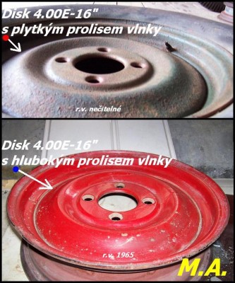

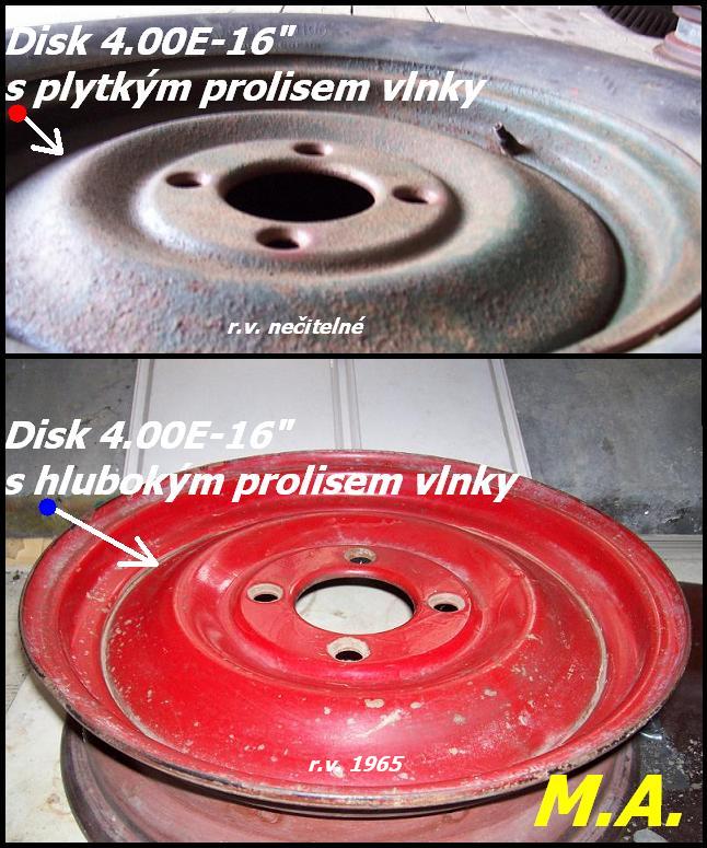

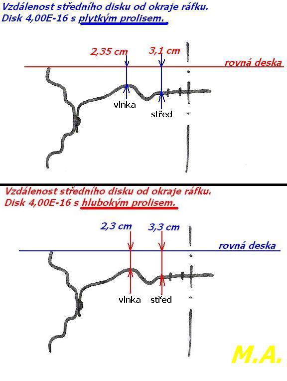

K diskům…
Asi nejvhodnější je pro Tatrovky provedení disku s hlubokým prolisem vlnky ( viz obrázek ! ). Na toto provedení totiž pěkně pasuje původní držák pokličky TATRA. Na provedení s plytkou vlnkou sice držák také pasuje, ale je tam cca 5-7 mm mezera. Nejhorší varianta je držák určený pro „kopretinový“ disk, když je použit na disku plném! Tam je potom mezera i 1-1,5 cm.
Disky s plytkou i hlubokou vlnkou jsem viděl v různých velikostech ( 3,25-16, 3,50-16, 4,00-16 i 4,50-16 ).
Toto také někdo může přehlédnout…. A potom to bude na autě vypadat divně.
Díval jsem se na nejstarší plný disk co mám doma... Je to 4,50E-16 z roku 1936

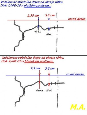

Ještě několik rozměrů....
Rozdíly jsou jen pár milimetrů - viz obrázek. S jakousi tolerencí při lisovací výrobě musíme počítat, ale jedná se o dva typy, tak se to v těchto rozměrech vyrábělo.
Rozdíl u disku s plytkým a hlubokým prolisem vlnky je zanedbatelný. Rozchod kol by neměl nějak extra ovlivnit.
Ještě jsem viděl plné disky, a ty mají vzdálenost středu od okraje ráfku cca 4-5 cm - toto už nebylo pravděpodobně určeno pro automobily, ale spíše pro nějaké vlečné žebříky a jiné zařízení.

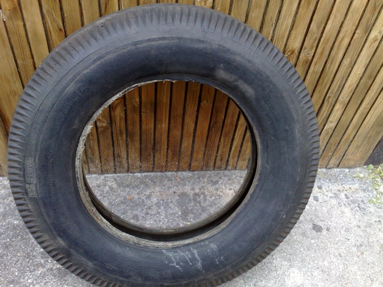

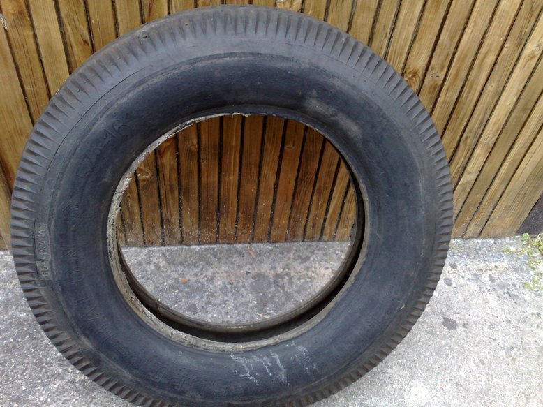

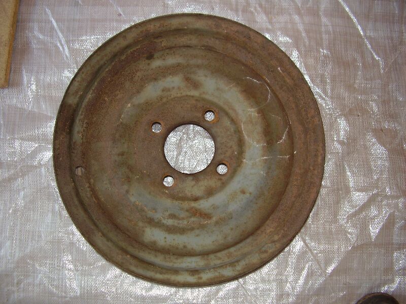

No nedalo mi to a zkouknul jsem jen tak ze zajímosti pár disků co mám doma, našlo se tam i něco podobného o čem tady mluvil Michael - nějaký další typ kol - viz foto a nákres (jako kdyby je někdo prošlápl
) , na autě jsem to zatím ještě nezkoušel....jelikož jsou poválka a zelené tak asi budou z něčeho vojenského
Přikládám ještě fotku T75 kabria - má být na 18" kolech
Našel jsem ještě orig pneu Kudrnáč -SUPER-BALON - sice už protektor, ale byla na rezervě jedný T75 až možná od začátku až do konce
Nevíte jakou značku pneu montovala továrna Tatra na své vozy v té době? (30 léta)

Na Tatru 75 sa určite montovali pneu značky KUDRNÁČ SUPER-BALON mám orig.foto kde to je dobre videť.Ale je tam iný vzor ,ale ked je to protektor ,tak je to jasné a asi aj na T 57 budú.lukas. napísal:

Re: TATRA 75
Dle továrních fotek, penu zn.: Kudrnáč, Baťa, Michelin, Semperit.
Ale určitě se používalo ještě více značek...
