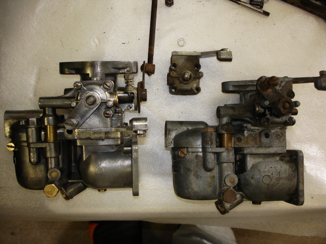

karburator
Príspevok od užívateľa Laco » 13 Feb 2007, 17:21
mam na jednom telese karburátora takúto dodatočnú reguláciu prívodu vzduchu ??? alebo plynu.
Laco
Príspevky: 389
v minulosti T54 , T75 ,T603-1
Bydlisko: TRNAVA
karburátor
Príspevok od užívateľa Laco » 13 Feb 2007, 17:29
Hral som sa s karburátorom a zistil som, že prívod lanka sytiča musí byť dole a nie hore ako to je bežne na dostupných karburátoroch UVAFG . Na foto je to ten zrenovovaný v ľavo. Totižto inak to lanko zavadzia tiahlam na klapku plynu.
Podľa katalógu ku TATRE tam má byť BVFL alebo AVR , ten SOLEX sa robil v PAL licenčne a BVFL sa označoval UVAFG čo sa robil u nás... takto to mám od niekiaľ z knižky . Môže to niekto potvrdiť? Ja som na vlastné oči ani foto tých dvoch ešte nevidel. Mám karburátory označené SOLEX aj PAL SOLEX len UVAFG (30 aj 26)-

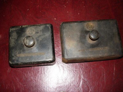

poistky
Príspevok od užívateľa Laco » 13 Feb 2007, 17:31
chýba mi vetší kryt na poistky , vymením za ten menší ,

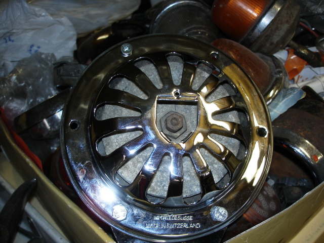

znak SCINTILA
Príspevok od užívateľa Laco » 13 Feb 2007, 17:33
Chýba mi znak SCINTILA do húkačky , nemá niekto obrázok ako má vyzerať ?
