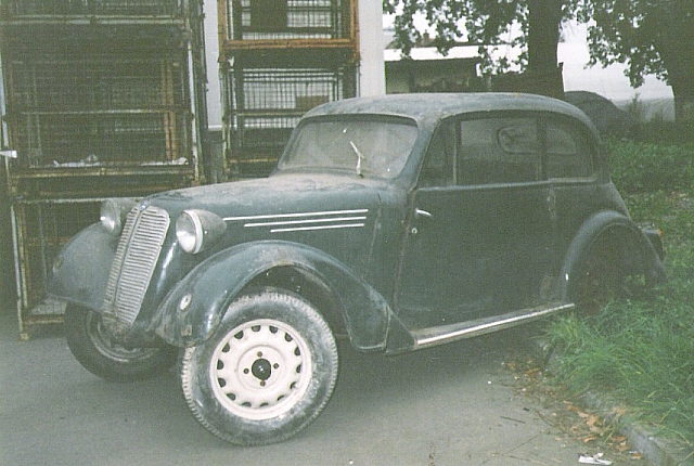

Jednu takovou bez vybrání na Aku jsme dokonce doma měli (viz. foto).
Ta barva je původní - lahvová zeleň.
zelené B 2.jpg (174.05 KiB) 19745 zobrazení
Motor je také složen ze všech typů...
zelené B 1.jpg (185.47 KiB) 19743 zobrazení

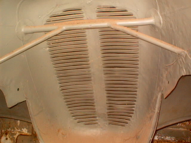

Spočítal jsem žebra na kapotě z 1940. Je jich 35. Ke kapotě, co mám na autě (1946) jsem se ještě nedostal, ale na fotce, ať počítám jak počítám, vidím jich 34. Doufám, že jsem se neseknul. Z fotky se to počítá blbě. Ale fakt je, že chromovaný rámeček masky není jak jsem psal záměnný.

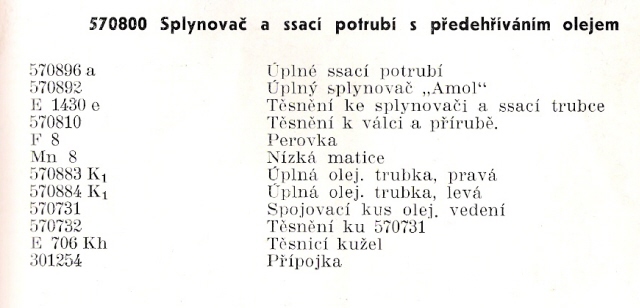

Lahvově zelené béčko, co jste měli doma, má sání z čeho? Zámek na dveřích je dodělávka nebo jej některé vozy měly? Dveře z 1940 jej mají, na autě z 1946 už ale nebyl.

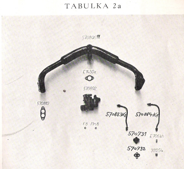

Príspevok od užívateľa Michael » 02 Mar 2006, 20:27
Toto sání je uváděno v katalogu září 1935 a únor 1936.
Vlastně to vychází ze sání T-52....

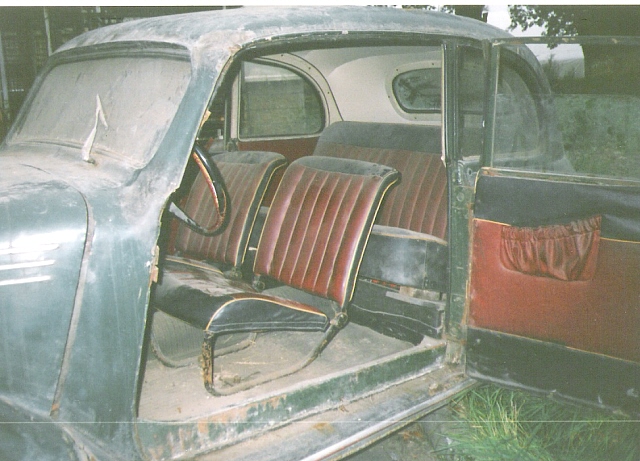

Príspevok od užívateľa Michael » 02 Mar 2006, 20:45
Zámek byl většinou přímo zabudován v klice ( dnes se do kliky montuje zámek ze Š-1203 ).
Na zeleném béčku byl zámek dodělávka.
"Luxus"

All:
Dalsi namety diskuse:
1. jak je to s temi kapotami - mame 3 provedeni -
a) klicka T, umistena vyse
b) klicka O, umistena v otvoru u dolniho okraje masky
c) klicka T, umistena zcela mimo masku, otvor pro startovani volny

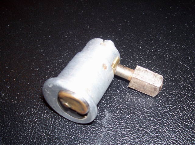

AT: Dnes jsem si listoval ve starších číslech časopisu Motor Journal ( 2002 ) a objevil jsem, že Aero Minor měl samostatný zámek dveří již koncem 40tých let. Nyní bych i věřil, že zámek mimo kliku mohlo mít Béčko přímo z fabriky.
zámek 1.jpg (211.2 KiB) 19637 zobrazení

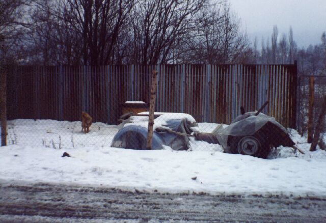

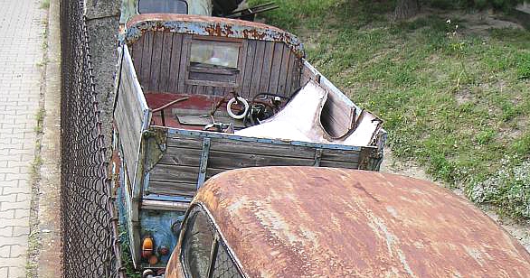

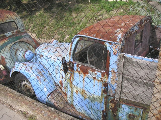

Príspevok od užívateľa Michael » 04 Mar 2006, 17:43
Toto jsou fota valníku zmíněného ve vlákně "Áčko".
Na dveřích je dokonce vylisovaná lišta... po renovaci bude vypadat velice zajímavě.

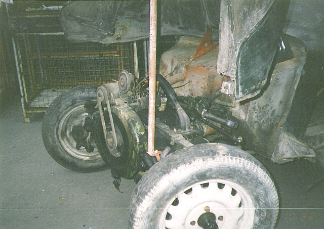

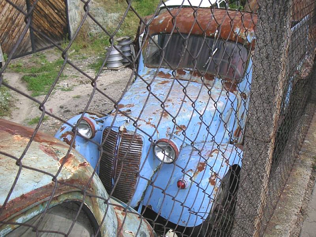

Príspevok od užívateľa Karel » 04 Mar 2006, 18:54
Jen aby se té renovace dočkala. :cry:
T-57B vrak.JPG (55.52 KiB) 19598 zobrazení
Príspevok od užívateľa Michael » 04 Mar 2006, 18:57
Hm... škoda :(
Príspevok od užívateľa Karel » 04 Mar 2006, 19:07
Ještě před 20ti lety to byla kompletní limusinka T-57B ale majitel nechtěl o prodeji ani slyšet že prý ji zrenovuje sám.

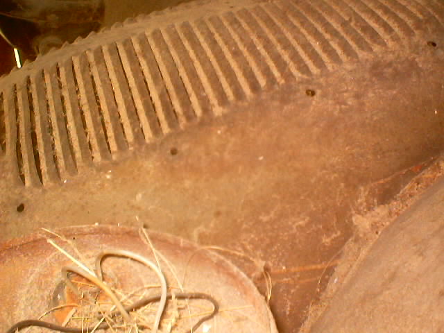

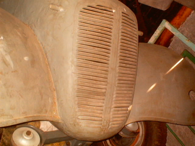

Príspevok od užívateľa MarekK » 04 Mar 2006, 19:37
asi to nepomože ale ked ide o kapoty :wink: ...ide o dve kapoty

Príspevok od užívateľa Ambiciózní tajemníček » 06 Mar 2006, 11:02
Přesně takový zámek, jako zde uveřejnil na fotce Michael, mám i já na dveřích béčka z roku 1940.
Modrý valníček s béčkovou kapotou za plotem - bylo se tam ptát více lidí, majitel nedá a nedá. Prý bude jednou renovovat. Ale někdo mu zapomněl říct, že život je na takovéhle věci sakra krátký a kromě toho, s každým rokem, po který se renovace odkládá, mu roste potřebná částka. Auto venku chátrá, použitelné díly z burz mizí, staří fachmani vymírají, technologie se mění, cena práce se zvyšuje, inflace roste. Ne, že bych mu chtěl radit, co s tím má dělat. Ale ať se na mne nezlobí, při řečech o tom, že tohle bude jednou renovovat si snad klepat na čelo můžu, ne?
A znovu ke kapotám: spočítal jsem žebra na obou svých béčkových kapotách a skutečně: kapota z 1940 má 35 žeber, kapota z 1946 má 34 žeber. Obě mají kliku s okem, obě ji mají mezi dvojicí svislých chromovaných lišt.

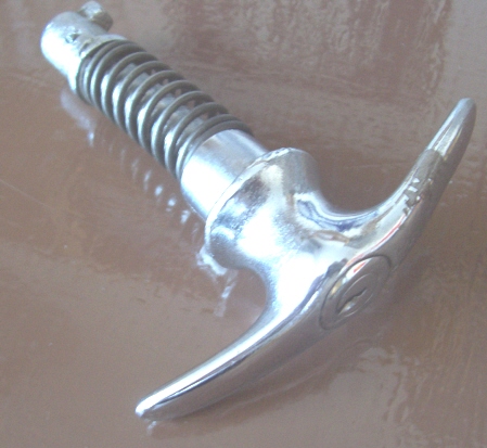

Kapota, kterou sem dal na fotkách MarekK se zavírá jak? Je to provedení na "T" kliku?
No a další dotaz do pranice: spouštěče byly u béček vždy na pedál? Moje béčko z 1946 (a viděl jsem to i u některých dalších) má spuštěč na táhlo. Přitom v přířučkách se píše vždy o pedálu.
Príspevok od užívateľa MarekK » 06 Mar 2006, 13:54
Čo je to "T" klika? Mna zaujma prečo jedna z tých dvoch kapot, čo som sem dal foto, nemá diery pre prišrobovanie chromovej lišty okolo žeber.
Príspevok od užívateľa Michael » 06 Mar 2006, 15:33
MarekK: Klika "T" viz. obrázek.
klika T.jpg (89.04 KiB) 19394 zobrazení
