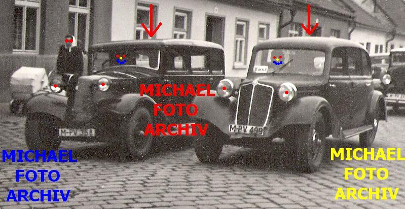

Velmi hezké foto, to má být nějaký další chyták ? Ten zaoblený vůz vpravo s nápisem taxi je tedy co ? Tatra 75 long nebo snad nějaký bastl na podvozku Tatra 52 ?
- Michael
- Príspevky: 1514
- Bydlisko: ČR
Re: TATRA 75
Ano... Opět je zde více variant !
Může to být T-30 s karosérií T-75 Long, nebo T-52 s karosérií T-75 Long.
Třeba majitel taxikařil s T-30 od roku 1927... Karosérii měl již službou "rostrhanou" a tak se rozhodl ke koci 30tých let, že si nechá karosérii udělat novou.... Zašel za karosářem v okolí a poptal se na ceny... Strýco, kupte si novó Tatru, ale synku Já tu Tatru mám od novotě.... Bylo by to moc drahé.... Tak se třeba majitel po zjištění cen za zhotovení nové karosérie rozhodl pro nákup karosérie továrni - moderní. Třeba to vyšlo i levněji ! Rozvor byl stejný....
Nebo to mohlo být také postaveno v Kopřivnici. Továrna odkoupila levněji, nebo protiúčtem vzala starší tatrovku... Proběhla oprava a úprava a vůz si koupil třeba méně náročnější zákazník.
Takto by se mohlo uvažovat ještě dále....

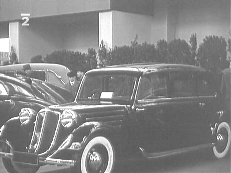

Je tam také zachycen stánek automobilů TATRA. Zaujalo mne hned několik faktů !
1.) Na výstavě je představována nová Tatra 75 Long ! Píše se říjen 1936. Long už tedy musel být hotov cca měsíc až dva měsíce před výstavou. To je tedy někdy v srpnu 1936 = zrod šestimístné karosérie na podvozku T-75.
Pokud pozorujete video pozorně, tak zjistíte, že na výstavě není šestimístná T-52 s novým designem kapoty a karosérie ! Byl by to dle mého názoru případný konkurent pro nově představovanou T-75 Long !
2.) Na výstavě je zachycena také zde před časem diskutovaná Tatra 75 SPORT. Opět na mne vůz nedělá nějak ohromný dojem…. Porovnejte s vedle stojícím klasickým kabrioletem T-75 ! Ten má aspoň pěkné kování…. Lákadlem tohoto SPORT provedení mohla být právě ta „trojpáková“ převodovka ! Sklápěcí okno ten vůz moc nepozměnilo…. Nejde také přesně rozpoznat, zda má vůz zvedací kapotu včetně blatníků ( ale spíše už ano ) ? Také se mi nezdá to snížení boční hrany, tak viditelné ( asi klame úhel…. ). SPORT i Long mají poklice kol nového typu – Buldog, jak psal Karel. Už to tedy bylo záležitostí v roce 1936
SPORTka už nemá ani tak kulaté madla předních sedadel jako na jiných fotech….
Jako první v řadě vystavených Tater 75 stojí Sedan, který má asi střechu Webasto ( podle kšiltíku na střeše ). Potom stojí Sedan bez Webasta, Kabriolet a SPORT Kabriolet.
3.) Na výstavě je také nová Tatra 77 A. Pan Čáslavský to popletl…
4.) Představovány jsou také pěkné Hadimršky v různém provedení.
5.) V pozadí je vidět i nákladní Buldog a T-43.
Díky DR i za obrázky z pořadu

Tak to bolo super pozeranie.
Este som nevidel pokope vsetke typyT 57a.

Nádherné obrázky.
Ty běloboké pneumatiky dodávají vozu správný šmrnc (teď když mám disky v barvě vozu působí to na mě trochu smutně). Že bych koupil ATLASky ?
Já viděl žehličku se spádovým karburátorem.
