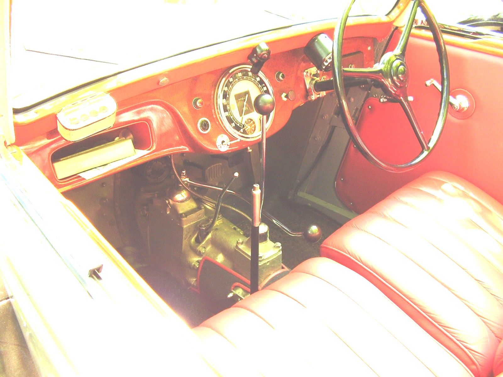

K převodovkám můžu dodat jen foto převodovky ,,v plné výbavě,,.

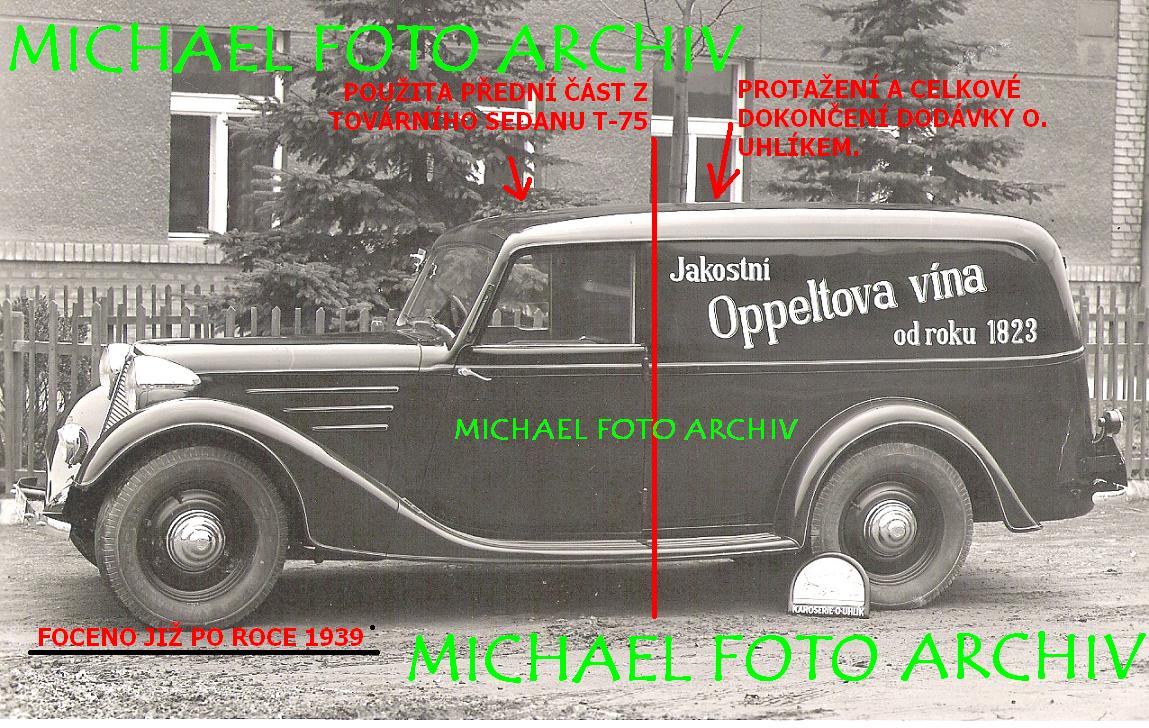

Další samostatnou kapitolou jsou dodávky a valníčky na podvozku T-75.
Přikládám pár fotek...
První foto zachycuje dle mého názoru Sedan T-75 s přikarosovanou zadní částí ( velice pěkná ). Stvořeno po roce 1939 O. Uhlíkem - dle SPZ a pantů zadních dveří.
Buď byla koupena celá starší zachovalá limuzína, nebo s poškozeným zadkem a následovala úprava.
Druhé foto zachycuje celkovou stavbu karosérie na podvozku T-75.
Kapota se zvedá bez blatníků.
Takových vozů bylo docela hodně !!!

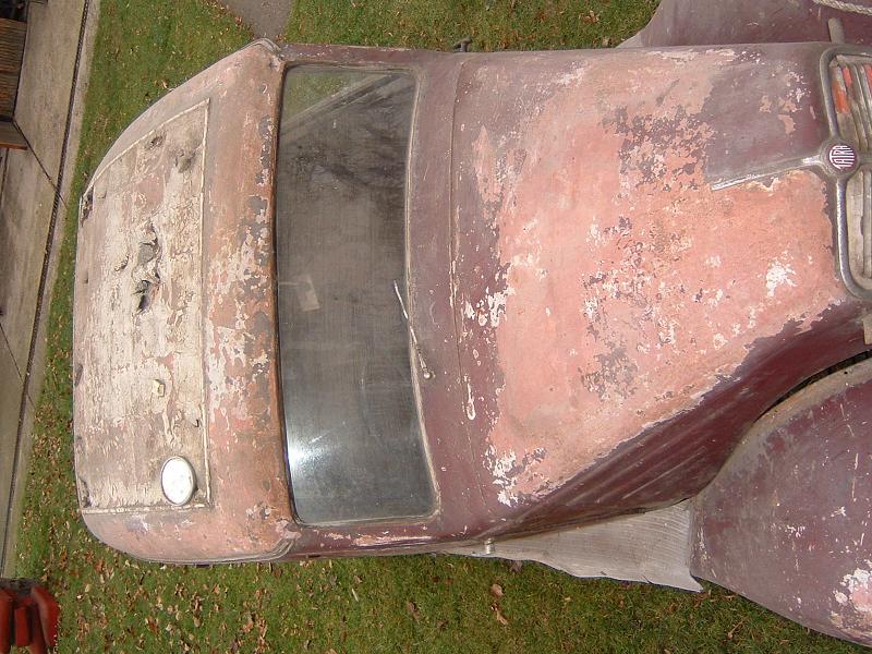

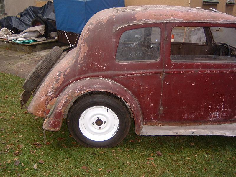

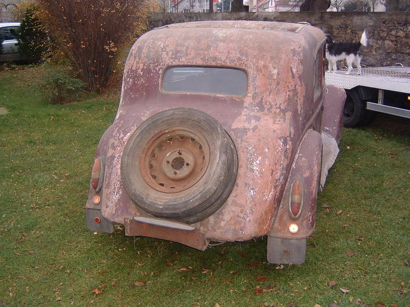

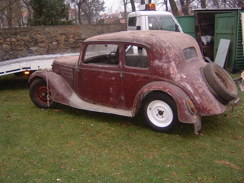

Našel jsem(dalo to pěknou práci) ještě nějaké lepší fotky té 2dvéř limuzíny
- Michael
- Príspevky: 1514
- Bydlisko: ČR
Re: TATRA 75
Pěkná je !
Jiné fotky a hned to auto vypadá jinak - lépe
Pořád v tom vidím trochu toho sedanu...
Našel si na nějakých dřevěných dílech kompletační čísla ? Na držáku stupačky a jiných místech ? Pokud tam jsou, tak by se mohlo jednat skutečně o tovární stavbu na přání ( pro koblížky ).
V té kapotě je nějaký klín ? Nebo tam nejsou žádné stopy po rozšíření = původní vrchní výlisek.
Foto sedaček by nebylo ?
Po renovaci budeš mít problém u laiků s "obhajováním". Páč už jsem od nich slyšel ledacos.... Např. z šestimístné T-52 udělal jeden borec šestimístné Áčko
Ale co.... S.r na ně

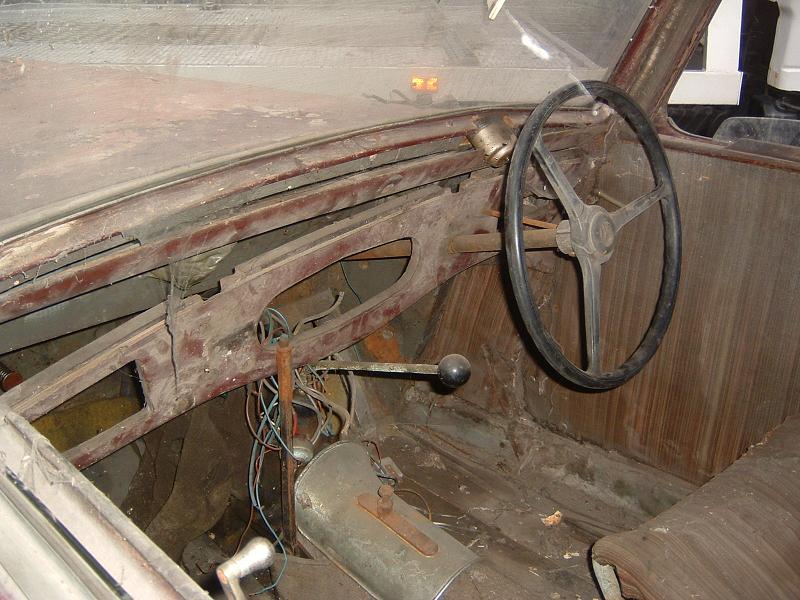

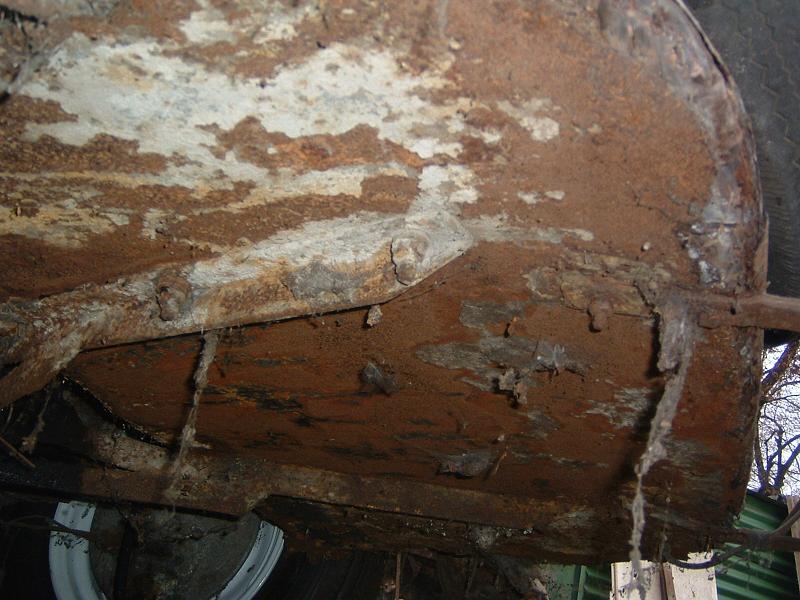

Kapota uprostřed klín nemá, vypadá uvnitř úplně stejně jako normální kapota akorát je prostě širší. Ještě jsem našel 4 poslední fota (jsou tam vidět i ty sedačky), další budou až po renovaci .....
Motor jsem nefotil protože pod kapotou zbyl jenom blok + péra - Vůz byl původně před cca 30 lety zakoupen jako zdroj ND a táta tenkrát potřeboval jezdit jinou T75...tak proběhla kanibalizace motoru

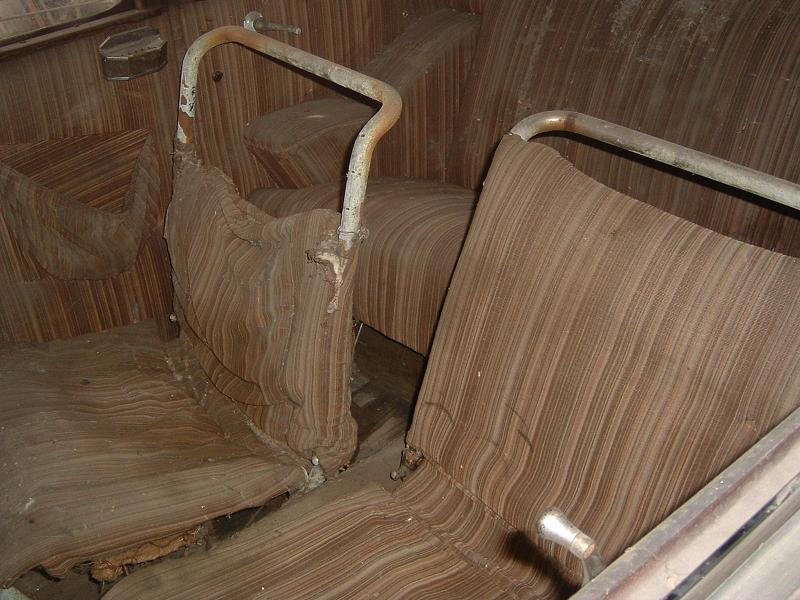

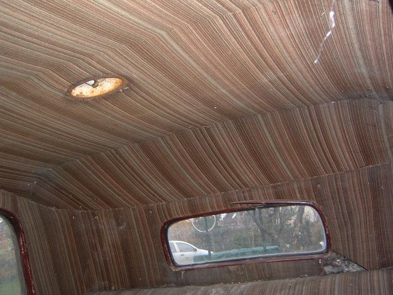

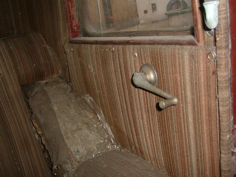

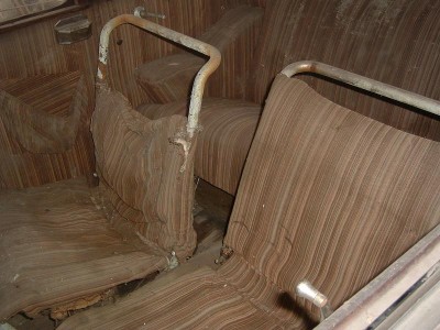

Ten strop musel být ve své době šmrncovní. Je to originál látka, nebo už přečalouněné?
- Karel
- Príspevky: 1265
Re: TATRA 75
Způsob provedení čalounění vypadá jako původní, ale ta barevnost čalounění mě překvapuje. Původní čalounění která jsem viděl nebyla tak jasně barevná. Jde ale o kastli na zakázku a tak je vysoce pravděpodobné ža zákazník si vybral i druh a barvu látky.

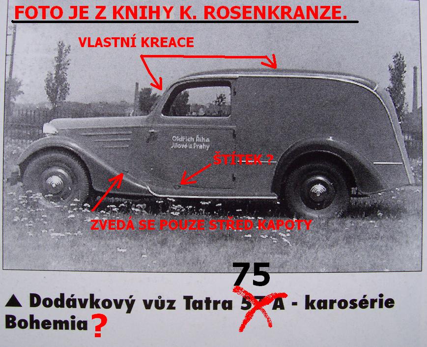

Videli ste tieto fotky na http://www.oldiegraphie.de/index.php/ga ... tegory/C5/#

Tak tohle nemá se sedmdesátpětkou nic do činění, je to zcela jednoznačně a nepochybně Béčko (Tatra 57b).

Já bych si už nebyl tak jistý. Jak znám Michaela tak určitě má něco zalubem
Když jde postavit kastle T-75 na podvozek T-57A, proč by nemohla jít kastle T-57B na podvozek T-75 (a jak známo v Kopřivnici se typy označovaly podle podvozku a ne podle kastle). Všimněte si jak zadní kolo vyčuhuje z kastle a jak je velké. Rovněž přední stupačka jako by byla ukončena více vpředu a tudíž i přední blatník je více vpředu (proto možná i ta jiná kapota). Může jít samozřejmě o klam fotografie, ale také to může být kastle na poněkud širším a delším (i když ne o moc) podvozku. Při použití dřevoplynu dost klesá výkon motoru a tak se možná snažili snížit váhu vozu použitím menší a lehčí kastle. Jsou to ale všechno jen dohady. Chtělo by to vidět motor.

Ten obrázek, o němž mluvíme je z knihy Karla Rozenkranze "Osobní automobily Tatra 100 let", první vydání, 1998. Mám jí právě položenou před sebou. Obrázek je na straně 198 nahoře a jeho popis zní doslova: "Tudor Tatra 57 B na dřevoplyn - 1944". Takže pokud někdo uveřejňuje obrázky z knížek, měl by k nim dát také pravdivý popis. Jinak já p. Rezenkranze znám osobně a jeho znalosti o historii Tater jsou ohromné a v té jeho knížce jsou chyby u popisů obrázků pokud vím jen dvě (kabriolet na str. 207 nahoře má popis: Šestimístná limuzína Tatra 75, na str. 208 dole je popis: Tatra 75 pro policii a armádu, ve skutečnosti je to Tatra 52 pro policii a armádu s provedením kapoty ve stylu Tatray 75).

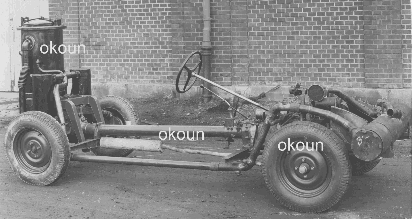

Re: TATRA 75
Michael se nemýlí. Je to T75. Přikládám fotku podvozku téhož vozu.Páca napísal:Ten obrázek, o němž mluvíme je z knihy Karla Rozenkranze "Osobní automobily Tatra 100 let", první vydání, 1998. Mám jí právě položenou před sebou. Obrázek je na straně 198 nahoře a jeho popis zní doslova: "Tudor Tatra 57 B na dřevoplyn - 1944". Takže pokud někdo uveřejňuje obrázky z knížek, měl by k nim dát také pravdivý popis. Jinak já p. Rezenkranze znám osobně a jeho znalosti o historii Tater jsou ohromné a v té jeho knížce jsou chyby u popisů obrázků pokud vím jen dvě (kabriolet na str. 207 nahoře má popis: Šestimístná limuzína Tatra 75, na str. 208 dole je popis: Tatra 75 pro policii a armádu, ve skutečnosti je to Tatra 52 pro policii a armádu s provedením kapoty ve stylu Tatray 75).
