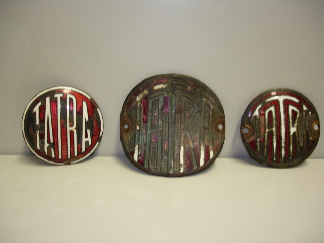

Dakujem za vysvetlenie brzd.
Este raz posielam foto znakov ktore mam. Ten v strede bol na kapote T54. Krajne su z kapoty T57B ale to su tie STARSI a NOVSI.
Ten starsi je ten v pravo ? Ma take male otvoty po stranach na skrutky. Lavy mal pliesky na zahnutie . Uz su ulomene , bolo by ich treba
priletovať.
Neviete kto renovuje tieto znaky? Mal by som radsej na aute original ako repliku. Niektore repliky su totiz dost amaterske a je to poznat ze to nieje original !

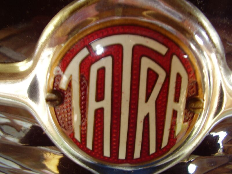

Ano, starší je ten znak vpravo. Tak ještě ten můj znak (T-57A).
Príspevok od užívateľa Ambiciózní tajemníček » 20 Apr 2006, 10:17
Kdysi jsem poptával renovaci znaku na béčko, asi takového, jako je na obrázku. Ptal jsem se u této firmy: http://www.skvorsmalt.cz/.
Bylo mi řečeno, že není problém renovovat znak, nejprve se odstraní starý smalt, pak se znak vyplní novým smaltem, vypálí, zabrousí, vyleští. Můžou to poslat hotové na dobírku, cena asi 1000,- Kč. Možnost renovace záleží na výšce buněk, které byly vyraženy do kovu - taková ta struktura, která je pěkně vidět v červeném poli na fotce od Karla. Buňky vlastně zvyšují soudržnost smaltu s kovem.

Príspevok od užívateľa Laco » 20 Apr 2006, 16:38
AT - dakujem , pravdepodobne sa tam budem kontaktovat, pozrel som si ich stranku a tie veci co robia vyzeraju celkom dobre.
Príspevok od užívateľa Michael » 20 Apr 2006, 21:07
Kolega z Prahy si nechává opravovat své znaky zde: http://www.znakpraha.cz .

Príspevok od užívateľa Laco » 21 Apr 2006, 14:58
Diky, posla som im e-mail , ci su to ochotni urobit. Bola by skoda originalnych dielov. moj nazor je , ze sa ma pouzit vsetko originalne pokial ti ide opravit a rekonstruovat.

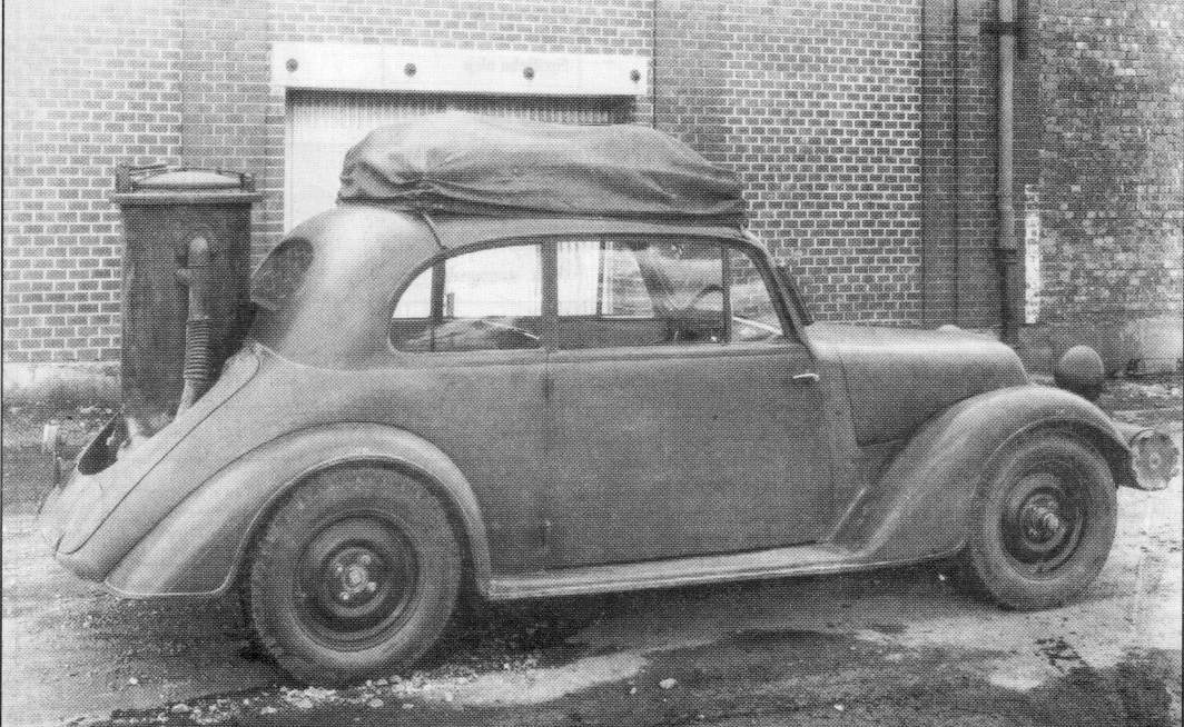

Béčko na dřevoplyn.
Príspevok od užívateľa DRracer » 30 Apr 2006, 22:41
kolik asi tak vazi ten generator?
Príspevok od užívateľa Michael » 30 Apr 2006, 23:40
Řekl bych, že celá soustava bude vážit kolem 100-150 kg.
Svitiplyn byl určitě lehčí :)
Někde jsem viděl fotku Béčka, které mělo na střeše dvě bomby se svitiplynem.
V květnovém čísle čas. Motor Journal vyšel článek o dřevoplynu.

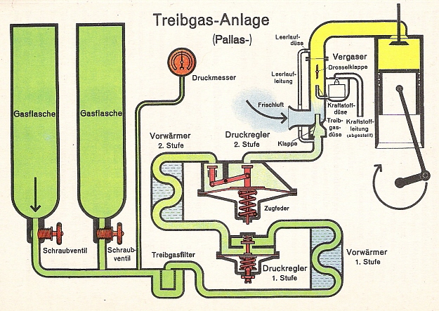

Béčko na svítiplyn.
Príspevok od užívateľa Michael » 03 Máj 2006, 18:42
schéma...

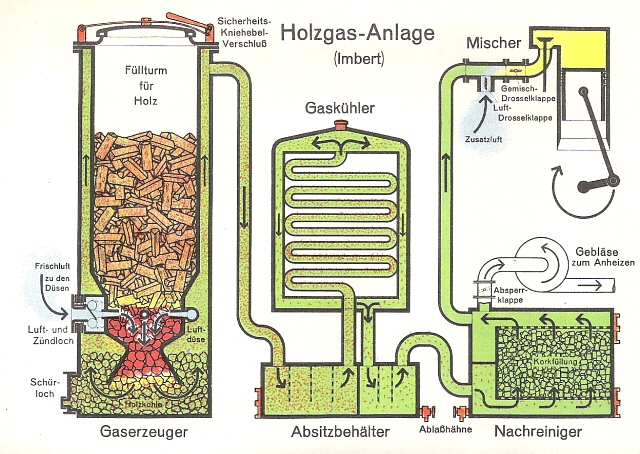

Príspevok od užívateľa Michael » 03 Máj 2006, 18:53
Další verze dřevoplynu na Béčku.
Dřevoplyn
Príspevok od užívateľa Karel » 03 Máj 2006, 19:15
Tak tuto úpravu jsem ještě neviděl. Vypadá dost zajímavě a oproti té první verzy je mnohem úhlednější. Možná je to na jiné palivo (dřevěnné uhlí).

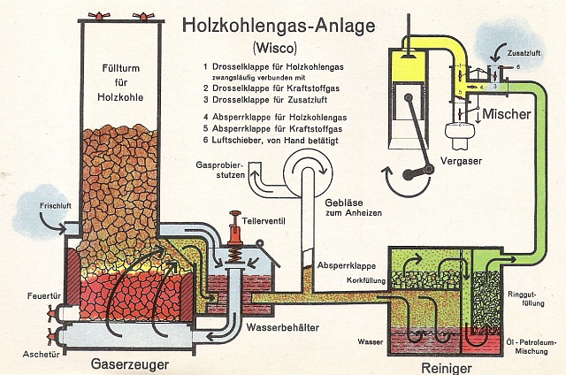

Výše vyobrazené béčko bude spíše poháněno generátorem na dřevěné uhlí.
Ještě pár schémat :wink:
Príspevok od užívateľa DRracer » 03 Máj 2006, 19:51
:shock: zajimava schematka
U svitiplynu si funkci predstavit dovedu, je to jako dnes LPG, ze?
Ale co je to vlastne za proces, kdy z dreva vznika drevoplyn?
Príspevok od užívateľa Michael » 03 Máj 2006, 20:05
DR, pokud chceš mohu naskenovat články z dobové knihy.
Je to tam celkem dobře vysvětleno.
Nechci to tu zahlcovat... nebo to mám zde přidat?
