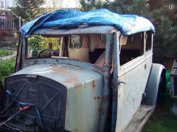

cambi
Príspevky: 56
Re: Tatra 57 "Čistá"
Príspevok od užívateľa cambi » 14 Apr 2009, 09:51
Na tu čistou jsme taky volali :)...
