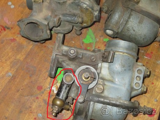

A co je na tom Zenithu někdo ví? Originál příručku k Zenithu mám, ale nemůžu ji najít, mělo to nějakou souvislost se sytičem.

Jednalo se mě o tuhle věc, která je označená.

zeby uprava na drevoplyn ?
Re: Tatra 57 "Áčko"
Príspevok od užívateľa Karel » 15 Apr 2018, 19:29
Spořič volnoběhu.

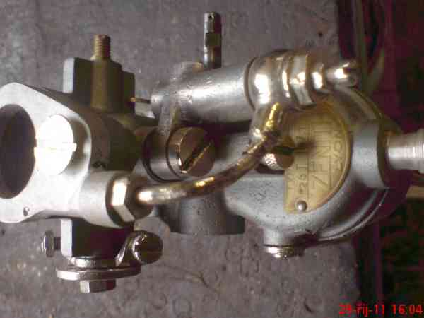

Bez té horní příruby to stejně ztrácí smysl, pokud není u karburátoru.

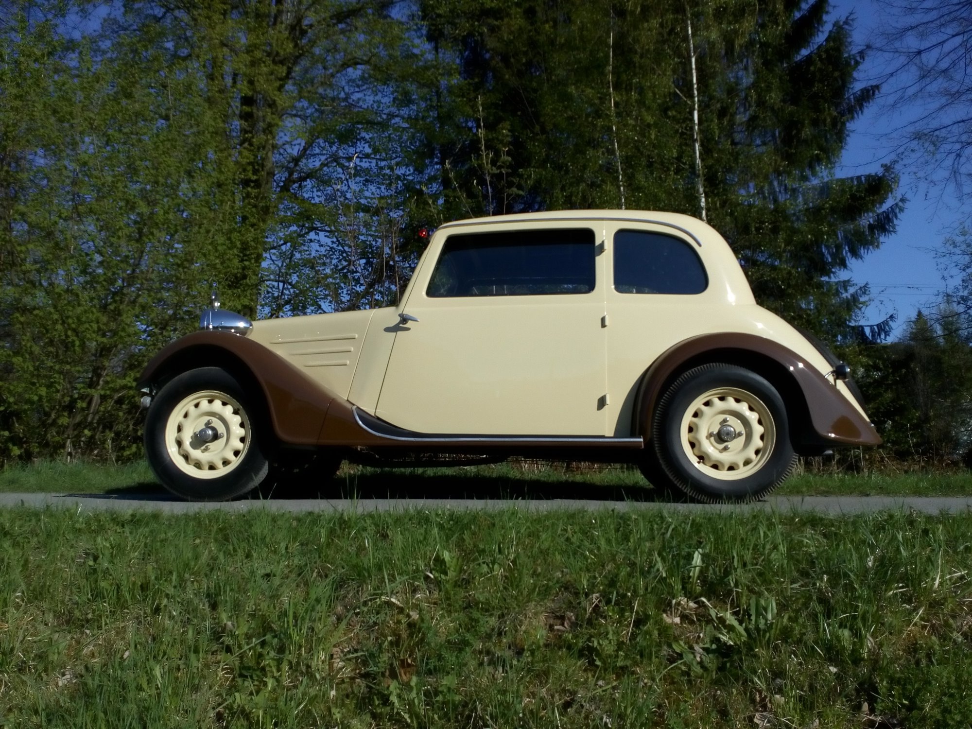

Príspevok od užívateľa Robert T57A » 22 Apr 2018, 09:11
Jarní projížďky.Zatím ale nedobíjí, snad jen nabudit dynamo udajně by se mohlo chytit i ježděním.

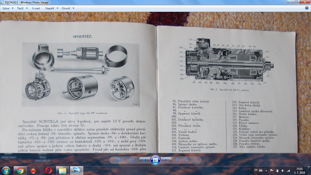

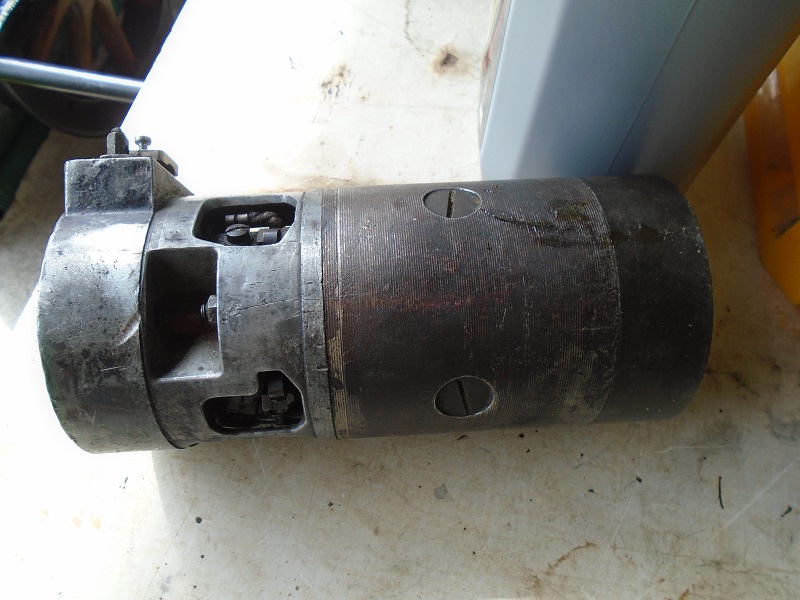

ZDRAVIM , POMOZE NIEKTO S URCENIM TYPU STARTERU - PREDPOKLADAM ZE SCINTILLA , PRIPADNE S CHYBAJUCOU CASTOU V SPINACOM MECHANIZME ? VDAKA

T57Becko napísal: ↑
08 Jún 2018, 15:19
Tento startér je robustnější než startér Scintilla pro Tatru 57A. Snad ta funkce bude obdobná. Po přivedení elektriky sepne cívka uvnitř a přitáhne pohyblivé kontakty, ty co jsou vidět křížem přesné pevné kontaky, které zde patrně schází, roztočí kotvu a díky šneku vysune jádro s pastorkem z kotvy. Velmi důležitý je i vypínací mechanismus, který umožní "vrácení" jádra do kotvy.

Príspevok od užívateľa T57Becko » 03 Júl 2018, 15:08
vdaka za odpoved , princip poznam , len ocividne nieco chyba alebo to je prerabane lebo je to ine ako na obr. a iny som nikdy nevidel

T57Becko napísal: ↑
03 Júl 2018, 15:08
Tak v tom neporadím, tento typ detailně neznám. Ale u mé jsou velmi důležité dvě věci. Ty kontakty vzadu musí dobře dosedat, přenáší to celkem velké proudy když je zatížen. Pak musí dobře fungovat ten mechanismus pro odskočení, to zjistíš tak, že oběma palci jakoby promáčkneš střed toho pohyblivé kontaktu, musí jakoby cvaknou a skočit jádro s pastorkem.

Príspevok od užívateľa T57Becko » 03 Júl 2018, 22:05
no ved uz sa mi to podarilo spravit , vysledok je na foto , vraj zatial funguje dobre a este raz vdaka za zaujem

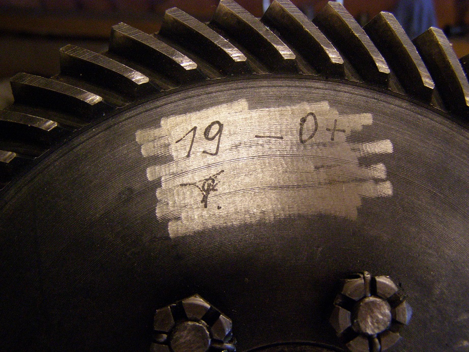

Zdravím pánové, mám technický dotaz co znamenají vyryté čísla na talířových kolech zadní nápravy? Posílám foto kol, jde o dvě větší kola ze dvou aut. Mělo by jít o seřivací hodnoty, ale jak se vyznat v těch číslech konktrétně, co které znamená? Díky za pomoc.
Ivo
Príspevky: 215
Re: Tatra 57 "Áčko"
Príspevok od užívateľa Ivo » 11 Júl 2018, 10:16
Podívejte se na forum Veteran tatra, tam je k diferenciálu spousta informací.
