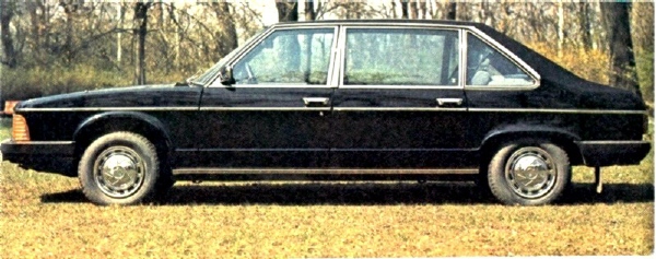

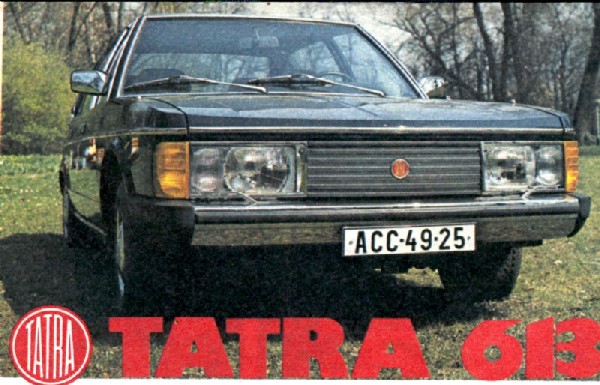

Príspevok od užívateľa ondrej » 25 Júl 2005, 08:13
niekde to mám, skúsim sa po tom pozrieť, aj keď formát SM sa na skener A4 moc nehodí,
toto sú obrázky z toho testu..
Naposledy upravil/-a ondrej v 25 Júl 2005, 08:31, upravené celkom 3 krát.

čo sa týka zmien v prevedení Speciálov, tie vonkajšie sa dajú zistiť z obrázkov (články v časopisoch, prospekty...)
horšie to bude s vysledovaním technických zmien...
Niečo by som sa pokúsil zhrnúť a uvítam prípadné doplnenie/spresnenie:
Vonkajšie rozdiely (mimo prototypových vozidiel):
- Prvé Speciály sa od neskorších odlišovali zvonka hlavne nárazníkmi, kde ich stredná časť bola z lisovaného a pochromovaného plechu, čo dávalo vozidlu reprezentatívnejší vzhľad. Takto bolo vyrobených údajne len niekoľko prototypov (? - info z vývoja v Kopřivnici), je však zaujímavé, že u prvého vozu T613K sa tieto nárazníky tiež objavili.
- Stredný diel prednej masky nebol zo začiatku vyzdobený chromovanými lištami na hornom a spodnom okraji. Tieto boli doplnené neskôr (so zavedením celopastových nárazníkov?)
- Ďalšou odlišnosťou bolo používanie antikorových vonkajších kľučiek mierne tvarovo odlišných, ktoré boli neskôr (1986? vie niekto upresniť?) nahradené pochromovanými kľučkami klasického tvaru.
- Prvé vozy mali na ĽP blatníku anténu so zosilovačom, od ktorej bolo neskôr upustené.
- objavili sa smerovky na predných blatníkoch
- strieborno lakované stierače nahradené čiernymi

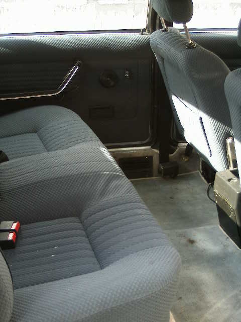

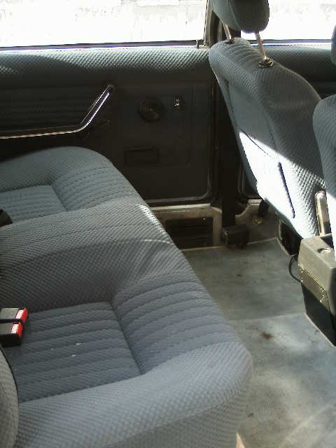

- zadné sedadlo v prevedení so stredovou schránkou, alebo bez nej (obr.)

Podtlakový centrál nebol ako voliteľná výbava, ale sa montoval zo začiatku a neskôr bol nahradený technicky dokonalejším elektrickým
(104.53 KiB) 613 stiahnutí

Ohledne olistovani predku mame tyto fotky:
bez chromovanych list na hornim a dolnim okraji stredu masky:
http://www.tatraportal.sk/popisky/t613/s/t613s_03.jpg
http://www.tatraportal.sk/popisky/t613/s/t613s_07.jpg
s chromovanymi listami na hornim a dolnim okraji stredu masky:
http://www.tatraportal.sk/popisky/t613/s/t613s_01.jpg
http://www.tatraportal.sk/popisky/t613/s/t613s_05.jpg
bez (mozna s, blbe se to leskne) chrom. list nahore a dole ale zato s vodorovnymi listami okolo znaku Tatra, jako chromky:
http://www.tatraportal.sk/popisky/t613/s/t613s_02.jpg
Vsechny maji chromovany stredni dil predniho narazniku
