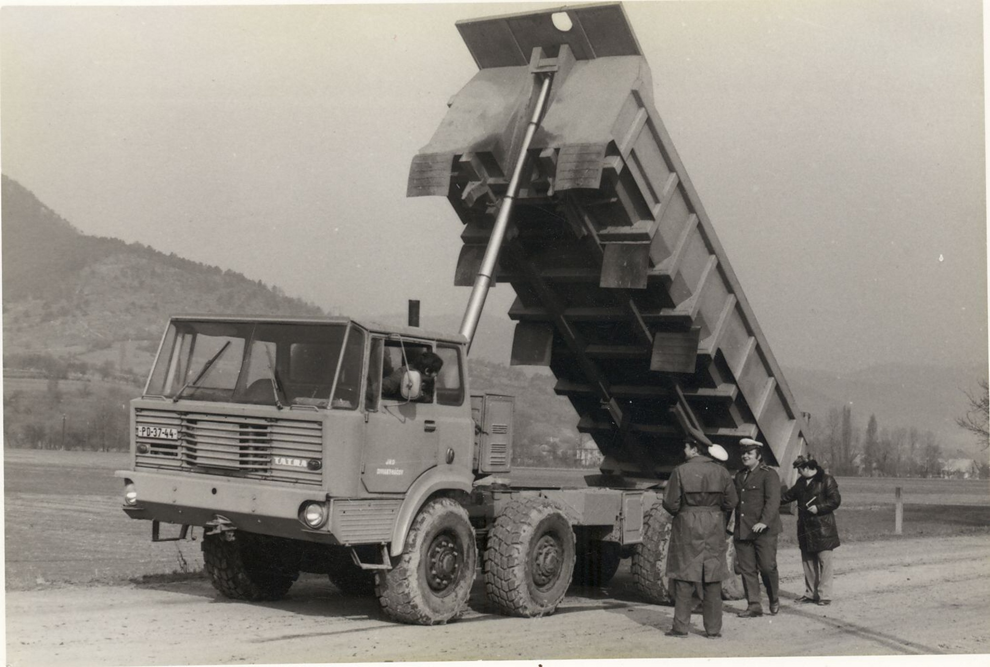

Príspevok od užívateľa Mikki » 17 Máj 2007, 22:29
T813 pri praci 8)

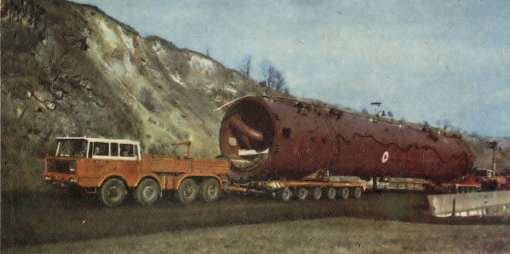

Príspevok od užívateľa Mikki » 17 Máj 2007, 22:32
...po druhe :lol:
T813 pri praci
