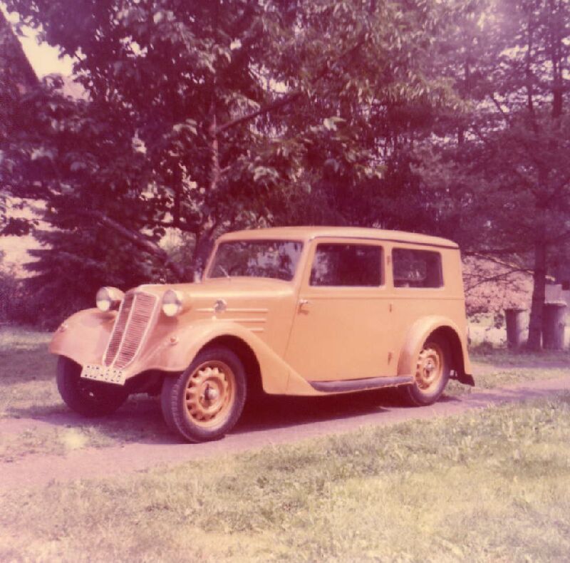

Príspevok od užívateľa Karel » 28 Feb 2006, 10:00
Tak jsem konečně zase dostal k počítači :lol: Kombik A má skutečně na dveřích přišroubovanou plochou lištu (dveře jsou to jediné co mi z vozu zbylo). Pro zajímavost jedna pěkná T-57A STW (jak bylo uváděno v TP).Majitel ji bohužel prodal do SRN a koupil si za to FORD PROBE (to já raději budu jezdit do konce života Trabantem)

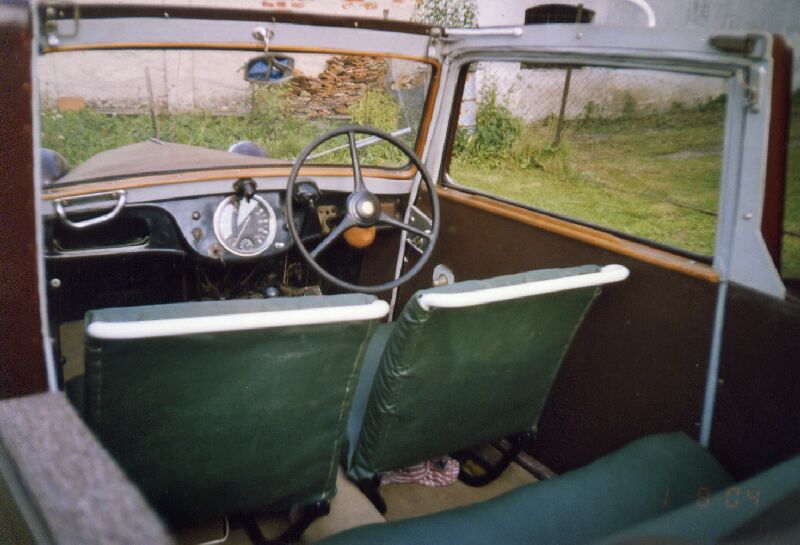

Príspevok od užívateľa Karel » 28 Feb 2006, 10:12
Tak nevim jestli sem mohu stále cpát fotografie (mám jich plnou bednu) ale ještě bych k předcházející diskusi o palubní desce přidal fotografii palubky s el.inst. SCINTILLA.Všimni si umístnění kontrolky dobíjení blíže ke spínací skříňce (je její součástí). Nad ní je dodatečně umístněná kontrolka dálkových světel ( na foto palubky Bosch není).Fotografie je dost tmavá, ale lepší nemám.
