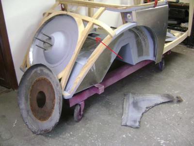

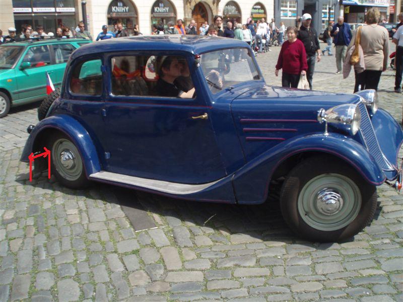

Prosim vas ako je robena ta vystuz na zadnom blatniku?Co je aj prachovka montovana.Ta vystuz je ako k blatniku montovana?vdaka
Ivo
Príspevky: 215
Re: Tatra 57 "Áčko"
Príspevok od užívateľa Ivo » 01 Apr 2014, 17:16
Tam nejspíš žádná výztuž nepatří, já tam zástěrku mám, ale jen proto, že tam na ni byla předchozím majitelem dodělána konzolka, svařená z úhelníku a přivařená k podběhu. Ale myslím, že původně Áčko žádné zástěrky nemělo.

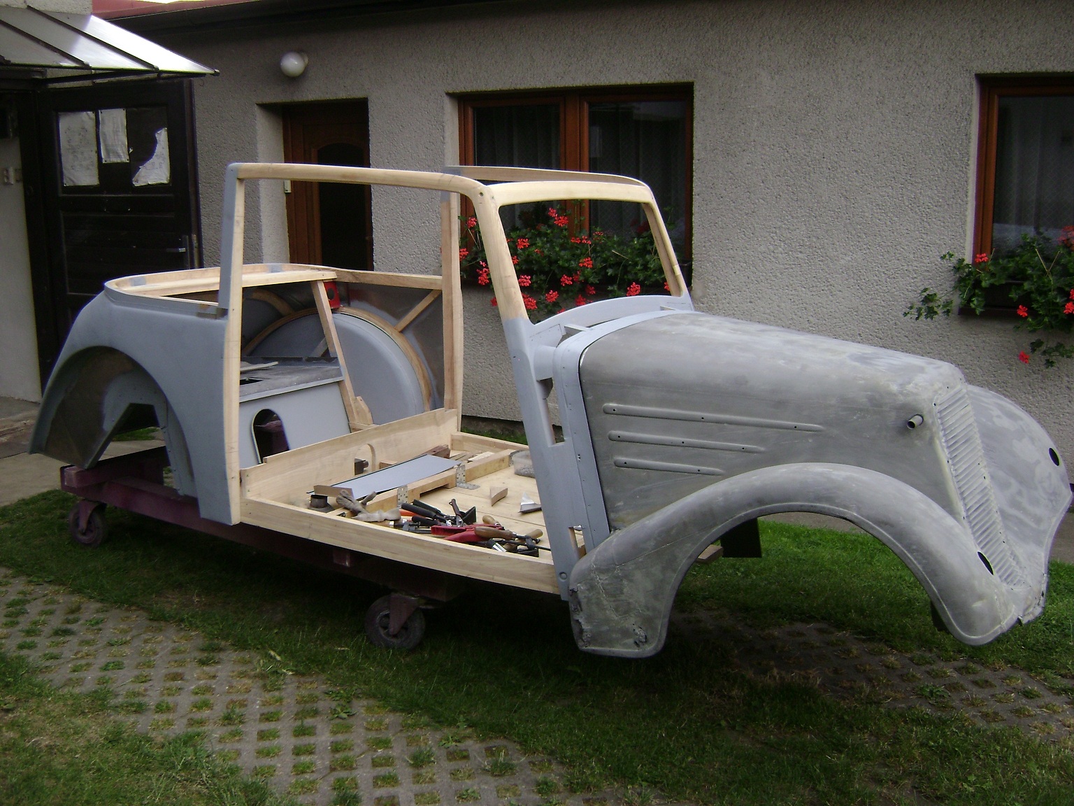

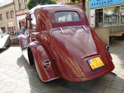

Pridám jedno zaujímavé Áčko z kufrom, vraj pôvodne od výroby z akcie na Ružomberskej ruži.
A mám dotaz, má niekto na predaj zadne viečko v kufri? Alebo nejaké foto s rozmermi aby som vedel vyrobiť? Na karosérii sa ešte pracuje, už čoskoro bude. :D Vďaka.

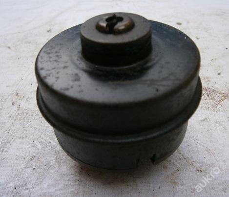

Zdravím všetkých, mám prosbu, vie niekto aký rozmer maju mať matice na napinakoch? Poprípade nejaky tech. nákres by pomohol pri ich výrobe. Alebo ich niekto nemá? Vďaka!
Ty napínáky mají na sobě stejné matice jako třeba mají T75 na předním nárazníku, je jich několik druhů (různé konusy, výška, zaoblení - jak to kdo zrovna vysoustružil). Budu dělat repliky těch matic, protože jich mám málo a nejsou všechny stejné. Jinak tyhle napínáky se mi válí asi doma - na T75 cabrio jsou mi totiž nanic - jsou o něco kratší. Uvažoval jsem je nechat prodloužit, ale prý někdo na moravě dělá jejich repliky...tak nevim

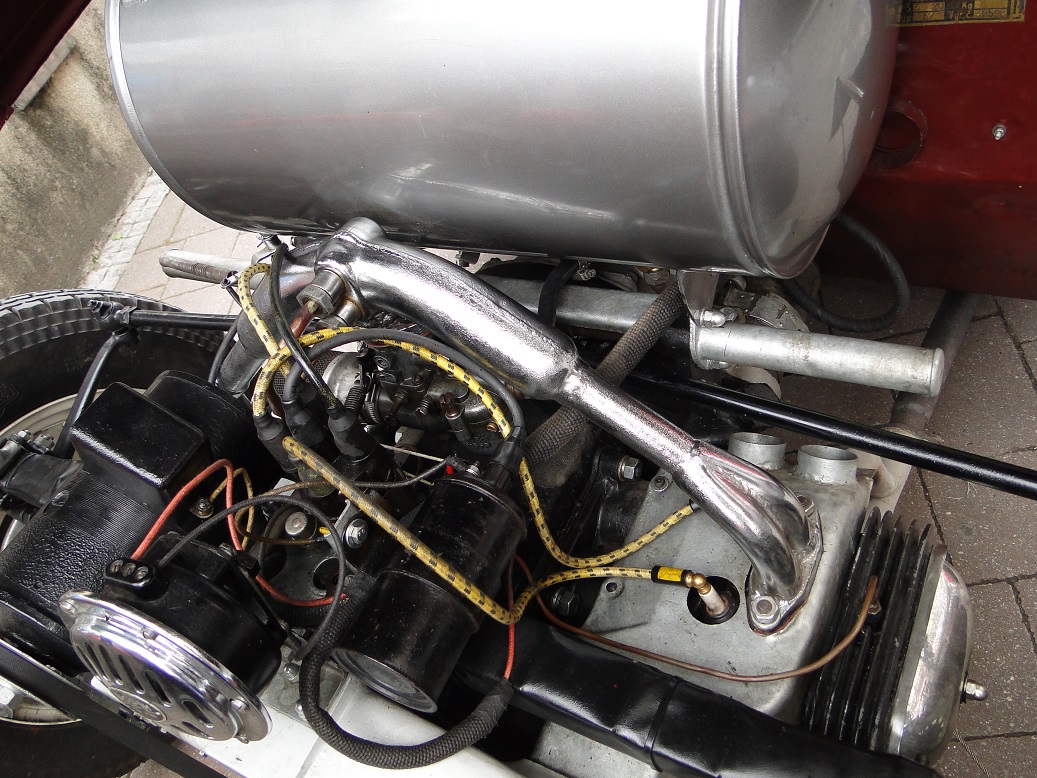

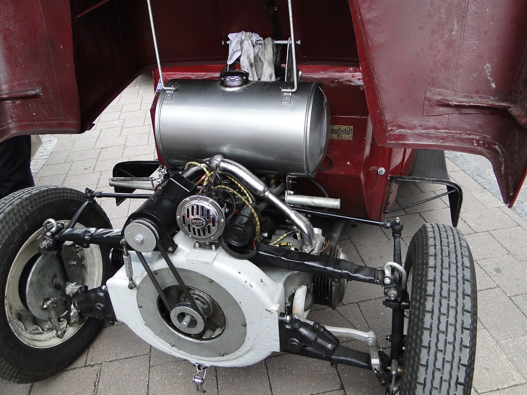

Lze na čistou žehličku konkrétně sport dát sání vyhřívané olejem?
Koukal jsem, že je ještě hodně variant tohoto sání, lišících se vzhledem a přírubami.
a) sání s držáky kapoty + kulatá nádrž bez držáků kapoty (rovná dna)
b) sání bez držáků kapoty + kulatá nádrž s držáky kapoty (vypouklá dna)
Dotaz 2: Mají všechny podvozky T57-a-b u všech karosářských variant stejně dlouhou rouru a převodovku? Lze to navzájem zaměňovat?
Re: Tatra 57 "Áčko"
Príspevok od užívateľa Karel » 30 Okt 2014, 18:38
Netvrdím že mám pravdu, ale pár vlastních postřehů
- sání ohřívané olejem jsem viděl převážně na ,,sport,, ostatní provedení Žehličky mají ,,většinou,, obyčejné sání bez předehřevu.
- sání s držáky a nádrž bez držáků jsem viděl většinou na starších vozech (1932-4)
- sání bez držáků a nádrž s držáky a kulatými boky jsem viděl na krátkém Áčku r.v. 1935
Žehlička má (většinou) delší ,,kardan,, protože má kratší vnitřní část převodovky.
A-B-K mají kratší ,,kardan,, protože mají delší vnitřní část převodovky.
Rouru jsem nikdy nepřeměřoval, ale každopádně A-B-K mají v předním konci roury z boku velkou díru na náhon tachometru, z důvodu delších ,,vnitřností,, převodovky. U Žehličky ,,většinou,, náhon tachometru vychází z převodovky ještě před rourou.
Rozvor náprav je u běžného provedení všech T-57 A/B/K stejný. U zakázkových provedení ale nelze vyloučit jiný rozvor. Viděl jsem ,,turistickou vyhlídkovou,, Žehličku s delším podvozkem, ale to už může být nějaká novostavba.

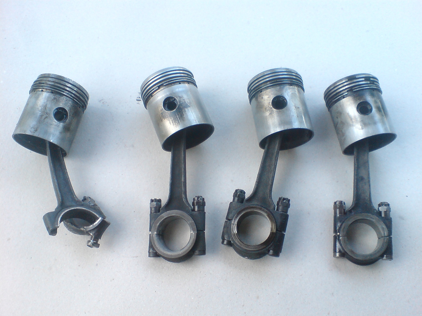

zdravim , prosim vas kto mi poradi cloveka ktory opravi loziska motora na T57 za rozumnu cenu ? okrem http://www.renovacelozisek.cz , vdaka
Re: Tatra 57 "Áčko"
Príspevok od užívateľa Karel » 30 Okt 2014, 20:09
Při GO motoru důrazně doporučuji otevřít zátky na klikovce a vyčistit dutiny, které v minulosti fungovaly jako odstředivý čistič. Ten ,,bordel,, dokáže po letech ztvrdnout jako beton a žádná ,,vyplachovací chemie,, nemá šanci. Osobně jsem jej vysekával majzlíkem a dalo to dost fušku ty dutiny vyčistit.

Príspevok od užívateľa Karel » 30 Okt 2014, 20:14
K předehřevu bych měl nedávnou zkušenost. Na předehřevu výfukovými plyny se mi propálila komora nad karburátorem, směrem do sání. Snad 10x jsem rozebíral a čistil karburátor, protože to nechtělo jet, než mě napadlo podívat se také do sání. :twisted:
