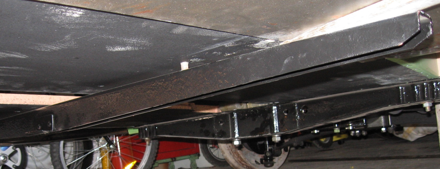

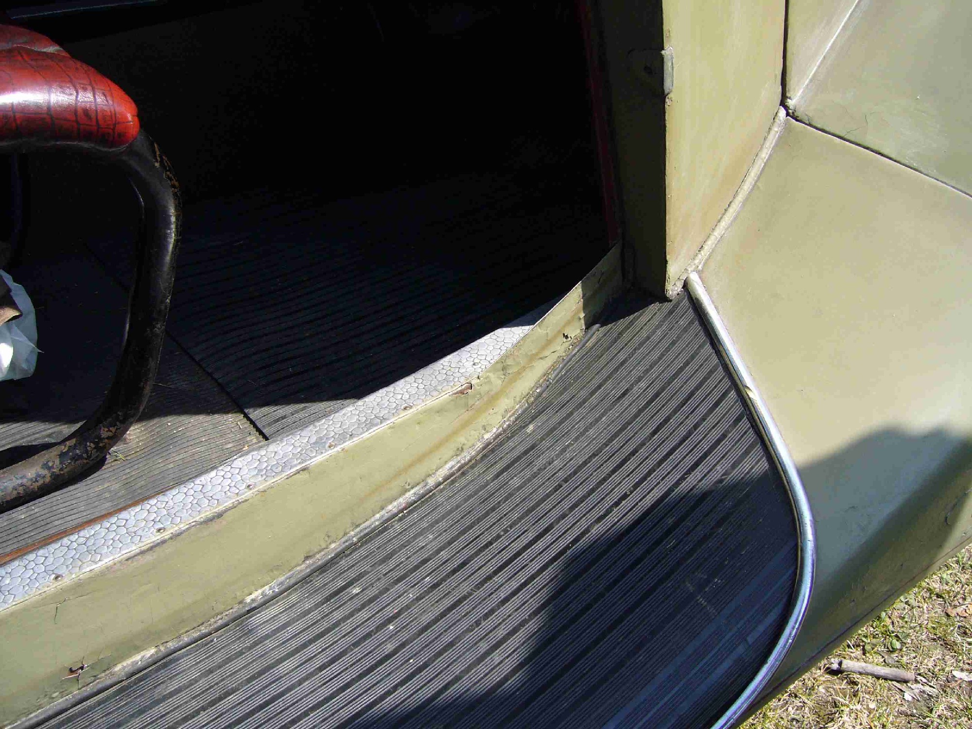

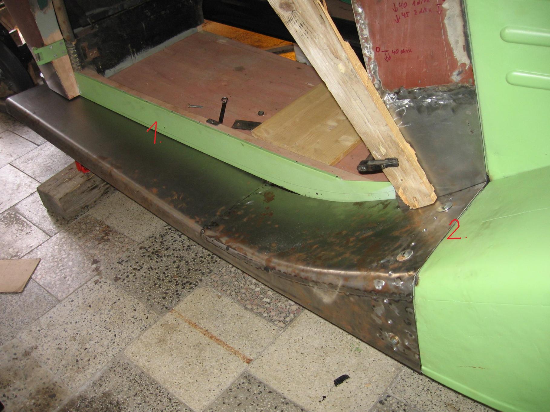

Mám na Vás prosbu. Snažím se vyrobit nášlapy. Už jsem skoro u cíle a potřebuji je napasovat na Tatru. A teď nevím:
1, Jde guma na nášlapu pod práh nebo končí před prahem?. Je tam kedr? Dá se ta guma někde koupit?
2. Je něco mezi nášlapem a kapotou nebo jde kov na kov?
3. Proč má být pod příčným nosníkem dřevená lišta (teda pokud tam má být)? Je po celé délce?
Díky.

Jindra:
1.guma končí před prahem, kedr je jen v místě styku stupačky a karoserie (viz obrázek) Guma se dá koupit v různých řemeslnických prodejnách (třeba v Praze v Guma v Ječné ulici) nebo zkuste googlit :)
2. Jde to kov na kov
3. Ty dřevěné klíny jsou jen pod stupačkou, proto aby byla stupačka nosníkem skutečně podložena

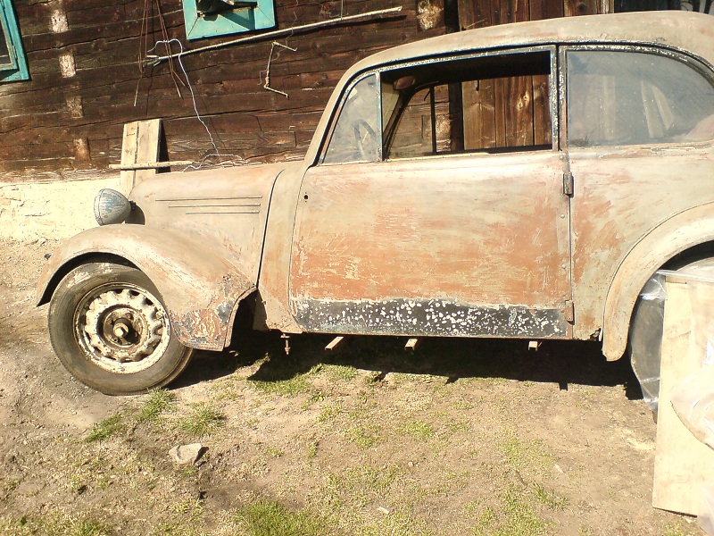

Zdravim Chtěl bych sem se zeptat jestli někdo z vás neví o budce na T 57 A. máme podvozek z krátkého áčka s dveřmi a kapotou+ interierové díly ale zbytek chybí. tak kdyby někdo z vás věděl o budce nejlépe z okolí Klatov. Děkuji

Nolan - kasnu asi tak lahko nezozenies ale niekde som videl na nete firmu co robi veterany a pisali ze vyrobia novu , cena by vsak bola asi vysoka , alebo zohnat niekoho z okolia kto renovuje zeby ti stolar urobil vydrevu podla predlohy a potom oplechovat

Pro Nolana-Mám rozebranou t57a rok 35 ,dřevo na vzor pro truhláře by tu bylo.Jsem z KV

T57 becko: díky za odpoved. No uz sem na to koukal ale spíše by mi stačily jen dreva pro vzor nebo nejaka starsi kastle samotna.
