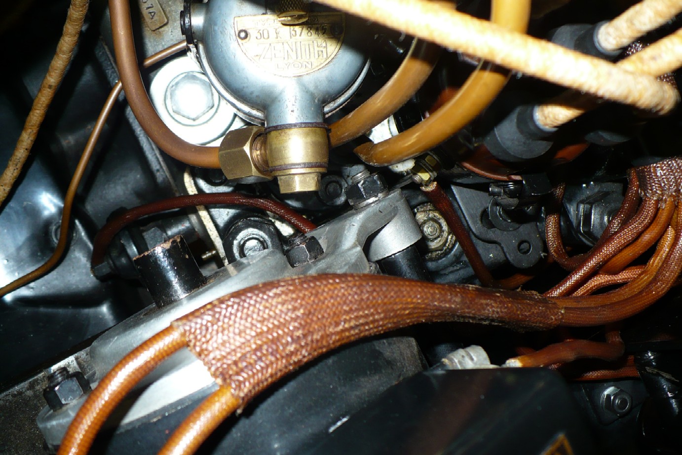

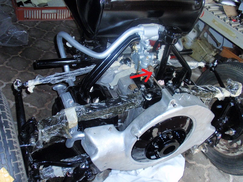

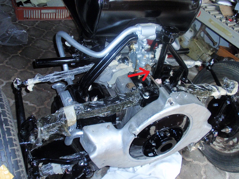

Prosim vas, kde sa daju zohnat pruziny pre brzdove pakne? Za normalnejsiu cenu. Mam dost unavene pruziny. A este som narazil na problem. Nahodil som dynamo Bosch a karburator Zenith. Od karburatora co ide privod benzinu sa dotyka dynama. Tak neviem to dat na normalne miesto ako ma byt. Len ten privod na hadicku je pre Solex a nie pre orginal Zenith. Tak neviem ci je mensi pre Zenith. A este ta trubka co zakryva sroub co sroubuje dynamo je aky rozmer? Nema ist dynamo viac ku kapote? Prosim o radu. Vdaka

dynamo musi ist tak aby sedelo s remenicou motora s tym sa neda nic robit , ak pri tom dotyku vadi par milimetrov dalo by sa to upravit - zbrusit - ale ak to je viac tak nevidim to inak ako vymenit karburator alebo dynamo ale spravit nejaku prirubu pod karburator aby to bolo posunute o pozadovanu dlzku , tak asi tolko nech sa dari , motor je pekne vyblyskany.

K tomu Zenithu by mělo být menší přívodní oko. Já tam mám ještě trubičky cirkulace oleje a je to vše taktak .

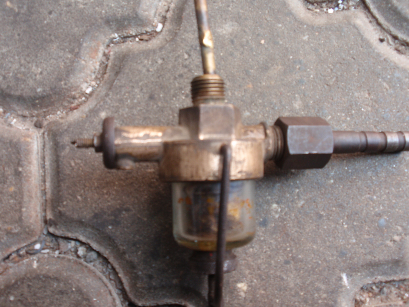

Ja Pavel vdaka za foto.T 57 Becko za nazor.Prosim vas ten filter na palivo a uzaver paliva je orginal co mam?ci?ak ano islo lahko rozobrat?Zrejme treba pretesnit uzaver po tych rokov.

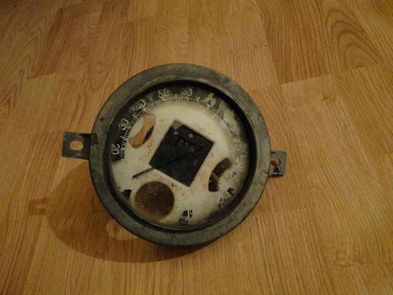

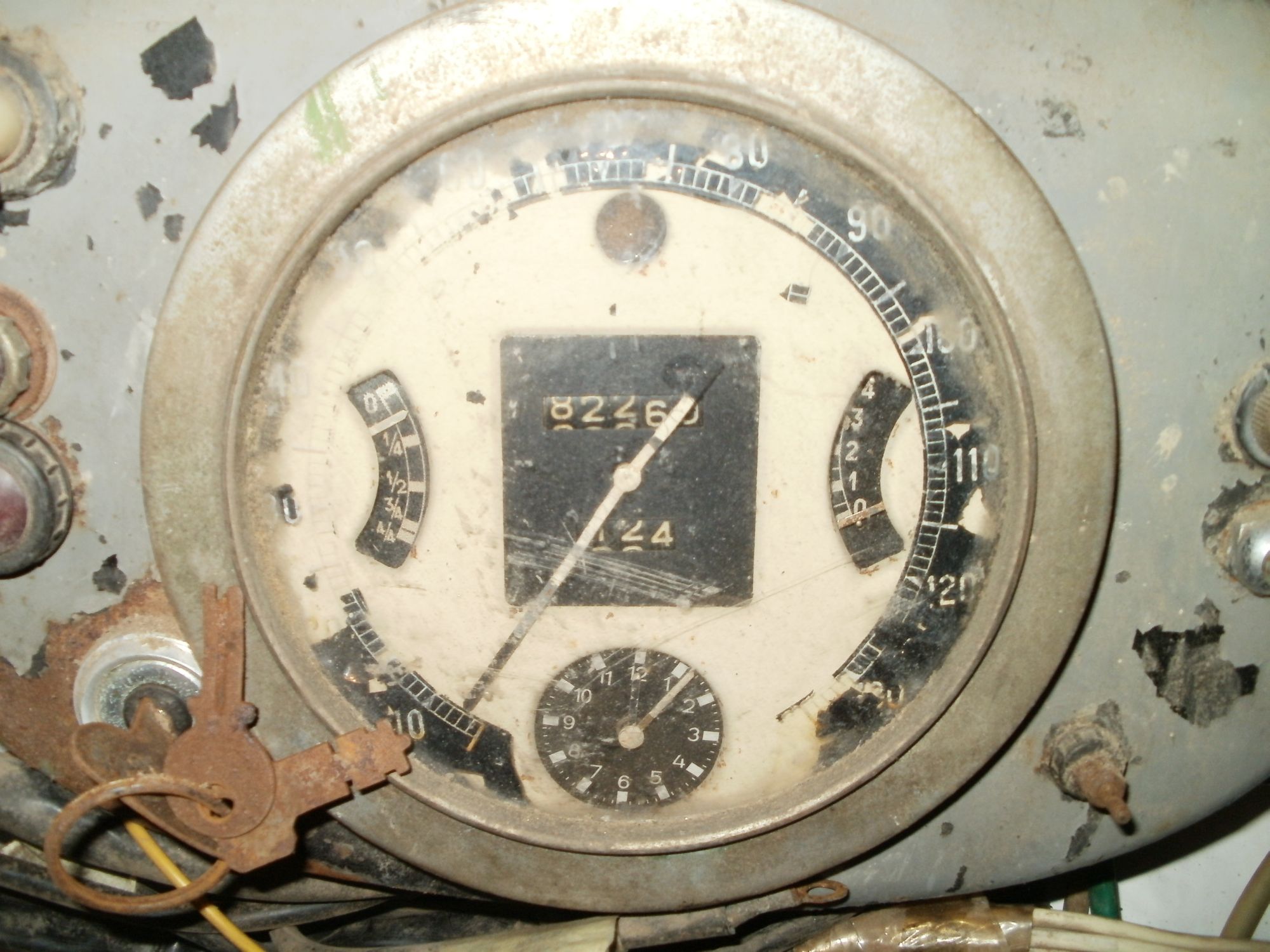

Dobrý den. Asi před 14 dny jsme si přivezli T57 A předělanou na ''traktor'' kvůli podvozku na náhradní díly pro naši čistou 57. Předělávka spočívá v uříznutí střechy v sloupku pod sklem a ponechání pouze podlahy. V tatře ale byl tenhle tachometr. Chtěl bych se zeptat z čeho by mohl být, jelikož na Áčkach sem viděl vždy tachometr bez přidaných ukazatelů. Tatra pochází z roku 1936 a ůdajně by mělo jít o krátké áčko ale nejsem si jistý.
Jano 57B,603
Príspevky: 114
Re: Tatra 57 "Áčko"
Príspevok od užívateľa Jano 57B,603 » 14 Júl 2012, 20:05
Ahoj, ja som taký tiež mal v 57-B je to asi z Škoda Popular alebo Rapid. :wink:

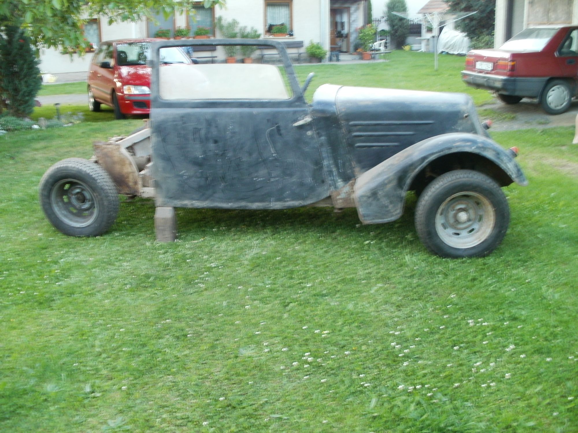

Super. řikal sem si jestli to náhodou neni z nějaké Tatry :) . Ještě přemejšlíme co s tim zbytkem karoserie...Uvažoval sem o dodělání výdřevy a znovu oživit tuhle tatřičku ale prakticky se není čeho chytit a člověk by na tom mohl ruce nechat a stejne by to nebylo ono. :( . Interiér máme skoro celý ale chybí celej zadek. Stálo by za to někde koupit samotnou boudu ale o žádnej bohužel už nevim. Přidávam foto akorát je ve špatnej kvalitě. Je to prakticky šrot. :( Asi bude stačit starat se jen o tu jednu :)

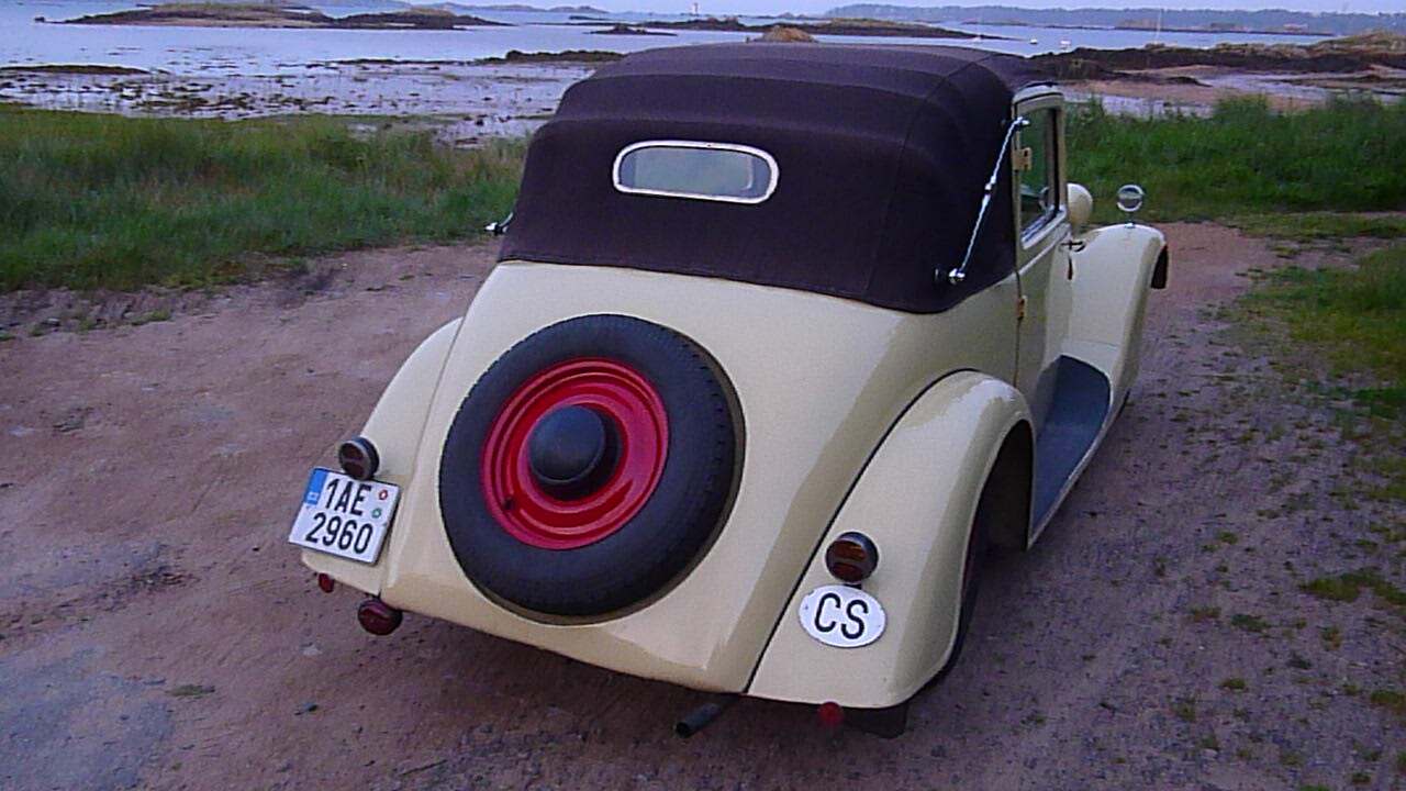

Malá odbočka od technických témat k prázdninovému putování - Tatra zvládla cestu přes Rakousko, Švýcarsko, Paříž, do Bretaně a zpět přes Německo - celkem 4896 kilometrů bez problémů :D

Ivo ten tvoj extremny zazitok urcite stal za to.Pekne ty zvladla Tatricka.Obdivuhodny vykon a odvaha z tvojej strany.Parada :-)

Musím len gratulovať :shock: :D . Môj sen je ísť s Tatrou len na začiatok Francúzka ,ale asi ostane len pri tom sne .
Tatra 75
Príspevky: 72
Re: Tatra 57 "Áčko"
Príspevok od užívateľa Tatra 75 » 01 Aug 2012, 07:41
Ešte sa opýtam , koľko to trvalo ?
