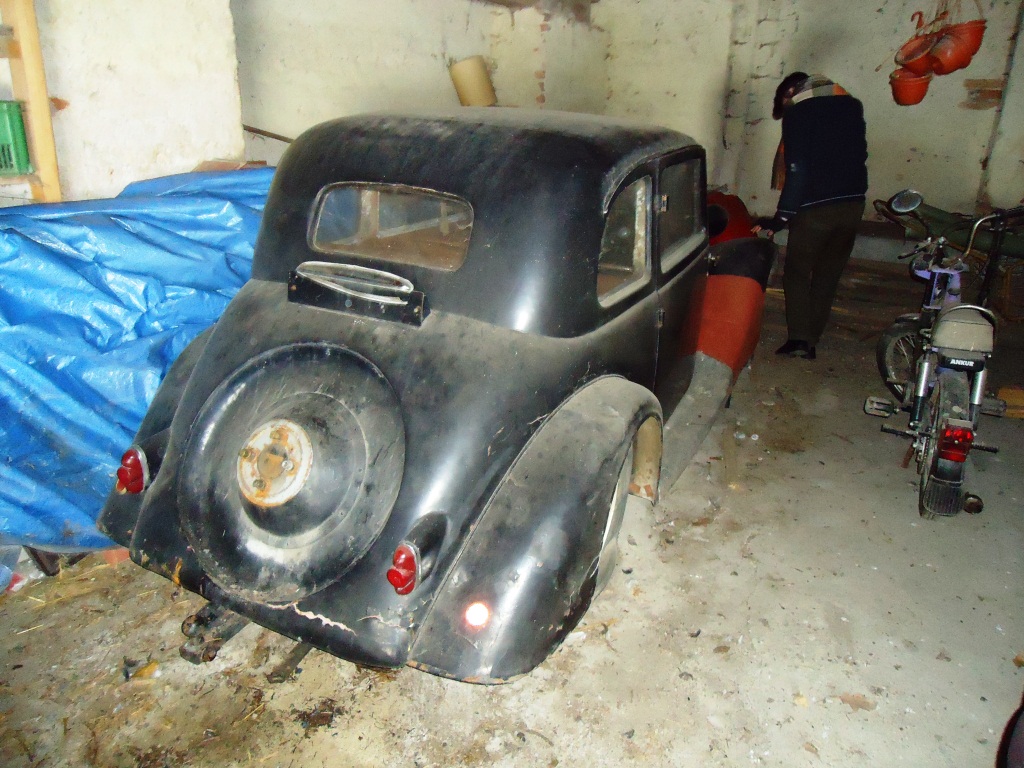

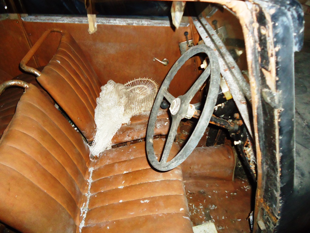

Dobrý den, včera, i přes nepříznivé počasí se mi podařilo do garáže dostat další vůz. Myslím, že je to 57A, nemám s takovým vozem zkušenosti. Poradíte, kde třeba shánět díly? Poradíte něaké vychytávky s renovací? Přikládám pár fotek, budu rád za komentáře. Třeba zadní světla se mi nezdají, na žádné 57 jsem takové neviděl...
Ivo
Príspevky: 215
Re: Tatra 57 "Áčko"
Príspevok od užívateľa Ivo » 23 Jan 2012, 19:28
Vypadá moc hezky a zachovale... Spoustu rad najdete tady v tom vláknu, nezbytné jsou i Technická příručka z Tatraklubu Ostrava a sestavný katalog dílů pro tatru 57K. Obojí a ještě další texty a výkresy najdete na těhle stránkách: http://www.pedros.cz/tatra.php
