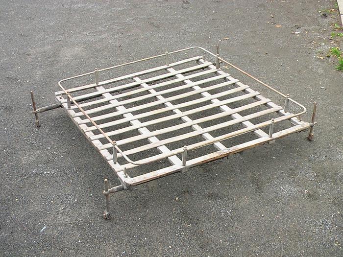

Přes zimu jsem sehnal, zrenovoval a dovyrobil zahrádku na střechu. Nyní řeším problém jaké na ní udělat ,,zábradlíčko,,. Kdysi se v inzerci mihla zahrádka na T-75 se zábradlíčkem vyrobeným z kulatinky provléknuté samostatnýma nožičkama z šestihranu. Vzhledem k tomu že je to docela pracné a navíc to bylo zřejmě i chromované či niklované, domnívám se že by opravdu mohlo jít o předválečné provedení, kdy se ještě tolik nešetřilo a výrobci si dokázali pohrát i s prkotinkama. P. Prosecký má na svém Béčku zahrádku se zábradlíčkem z trubek. Není to špatné a jistě je to i pevnější, ale připadá mi to takové ,,levné,, z čehož usuzuji že by mohlo jít o válečnou či poválečnou výrobu. Má někdo v tomto směru nějaké poznatky???

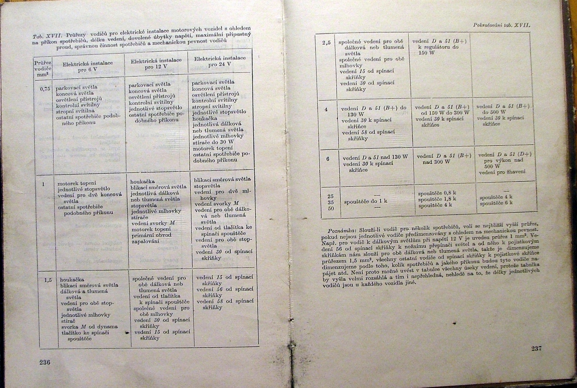

Je to z knihy: Opravy elektrické výzbroje motorových vozidel vydané roku 1963 napsali inž M. Pavlák a M. VrchovskýJerry napísal:Zrovna jsem se nad tím doma zamyslel, mám v dobovej literatuře rozpis pro jaký napěťový soustavy jsou průřezy ke spotřebičům. Co si matně vybavuju, tak na přední světla je to 2,5mm. Na obrysovky, zadní a brzdová světla i blinkry 1,5mm. K buzení dynama (pokud neni regulátor na dynamu) taky 1,5mm a od svorky D k regulátoru a baterii 4mm nebo 6mm, záleží na výkonu dynama. Jak se dostanu dom, tak to vyfotim a dám to sem.

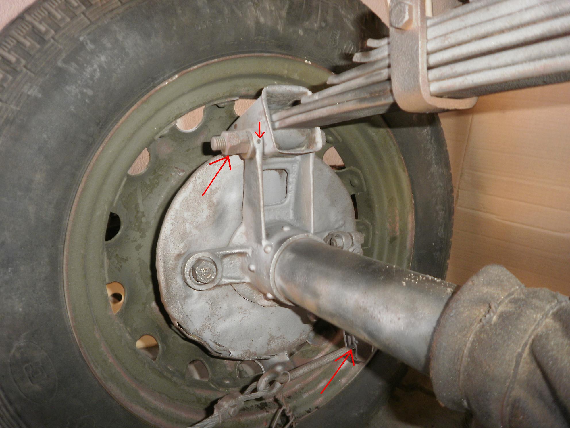

Prosim vas, na zadne listove pera sa davaju capy ktore su zaistene na zavlacku? Ako ma byt spravne zaistene lano na brzdu co je na pake-vyznacene? Poprosim foto zadneho listoveho pera. Zrejme ja mam nejak dorabany... Vdaka
