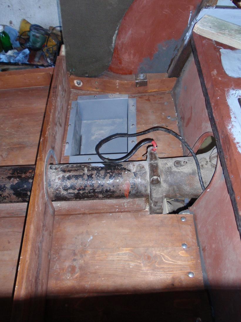

Zdravím Tatrováky,
Potřeboval bych od vás pomoc.Týká se rozměrů kastlíku na baterku.Mám kastli na opravě výdřevy u truhláře a potřeboval by znát tento rozměr. Já jsem tam měl kastlík samo-domo snad pro baterku z Avie :) .Zde na fóru jsem našel fotku kastlíku umístěného vzadu z Béčka , ale rozměry jsem nenašel.
Díky za pomoc.
Laco

Ja sice A-čko nemám ,ale rozmer si urob podla akumulátora , aby sa ti tam vmestil. Dnes je veľ akumulátorov rôznych rozmerov. Pár centi hore dole nikoho nezabije ani nespasí. Ja by som si stým nerobil problém.

Kovova Krabicka na baterku je siroka asi 20 cm, dlzka 28 cm a hluboka asi 10-11 cm. Rozmer mi dal Karel. Fotky chcete tiez?

Díky za rychlý odpovědi. Koukal jsem na rozměry baterii a tak jsem si říkal, když už je jich tolik, tak by se mohla nějaká vejít i do originál kastlíku. Djss, fotky samozřejmě uvítám, protože ten kastlík budu muset vyrobit. :) Díky.

Ja mam takto spravenu tu baterkovu krabicu.

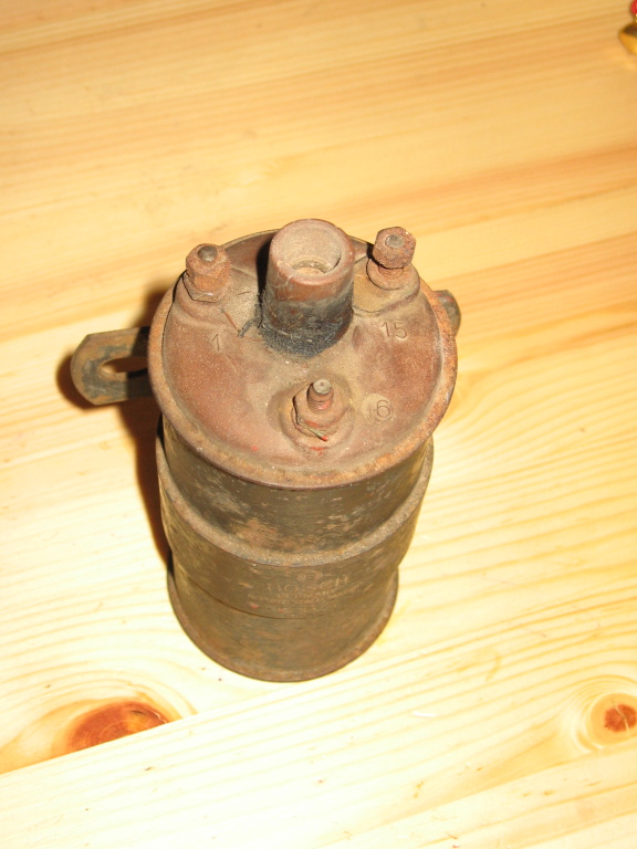

Zdravim .
Mám dotaz,když mám elektroinstalaci Bosch,patří tam čtyřvývodová indukční cívka?Na nožním spínači mám ještě jeden menší spínač.
Ivo
Príspevky: 215
Re: Tatra 57 "Áčko"
Príspevok od užívateľa Ivo » 13 Feb 2011, 09:37
Já mám ve své tatře úplně stejnou a stejný spínač.
