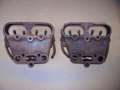

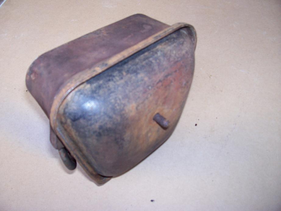

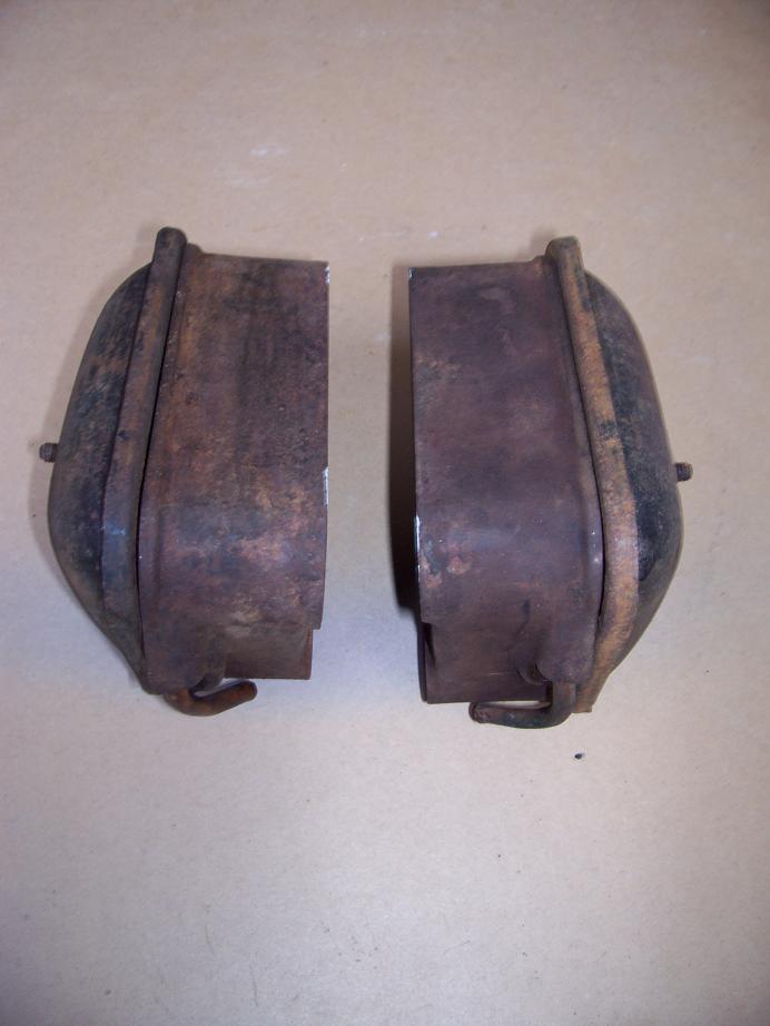

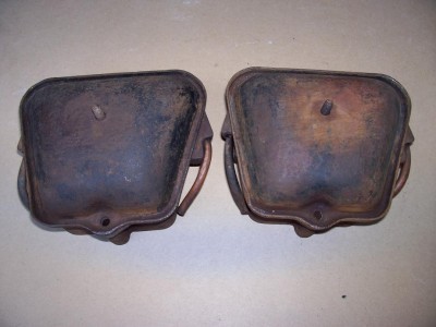

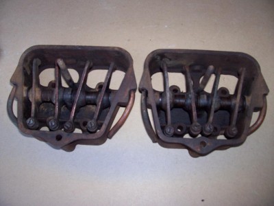

Posílám pár fotek vahadl. komor - bez žeber pro první verze Hadimršek.

Michael: K mání asi nejsou, což? :D
Ještě se zeptám k poslednímu obrázku - jsou tam výše uvedené vahadlové komory a přitom je na nalévacím otvoru hříbek, který snad vždy obsahoval odvětrání(Nebo ne?). Ovšem podle slov znalce, který desetiletí vlastní víc druhů osobních veteránů Tatra, než vůbec znám, by tyto vahadlové komory měly být u motorů bez odvětrávaného nalévacího víka. Jakmile se tam prý dalo odvětrávané nalévací víko, přestaly se mazat vahadla, protože nebylo nucené proudění mastného vzduchu do vahadlových komor a následně těmi trubičkami ven.
Jak to tedy je?

Príspevok od užívateľa vašek kvasnička » 02 Dec 2007, 17:28
Pro Pedra:
Jedny vahadlové komory na čistou by byly k mání. Předchozí majitel je ale na 4 místech nahoře provrtal a našrouboval tam mazničky, přes které skrápěl olejem vahadla na ose. To by sis musel zavařit. Taky jsou vyběhaná pouzdra, je tam vakl. Ještě jsem neviděl starší komory bez velké vůle.
