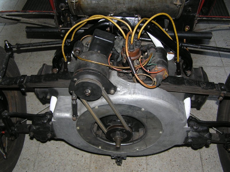

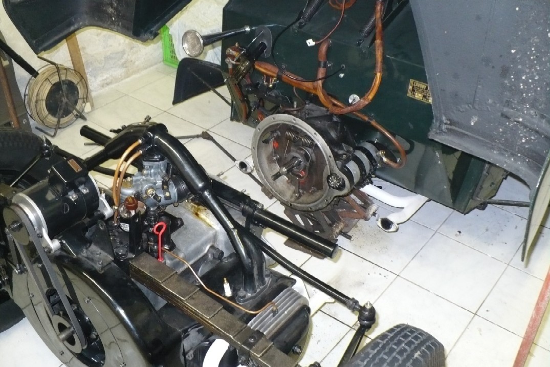

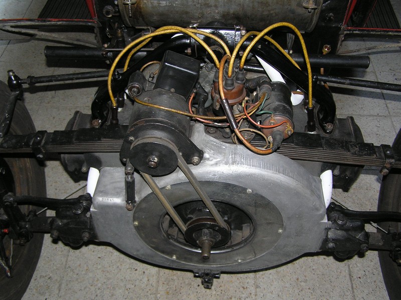

Zima je krátká a je třeba řešit resty . Z dnešní demontáže motoru.

Perfekcionista Pavel se nezapře, je to krásný pohled! Karburátor je Zenth 30T? Jen tu ventilátorovou skříň bych nechal v barvě kovu... Já mám v garáži zimu, topit se tam nedá, tak jsem ženě loupal ořechy na vánoční cukroví - těžká depka! Žádný předstih, odtrh nebo vůle, jen skořápky...snad budou ty vanilkové rohlíčky alespoň dobré!

Príspevok od užívateľa JáPavel » 12 Dec 2010, 12:22
Je zde mnoho věcí, kterým jsem se věnoval pečlivě, ovšem najdou se věci ,které se musí doladit. Nyní mě čeká výměna mrkve a snad to bude řešením. Jde mě velmi špatně řadit 4 stupeň. Komplet vnitřek převodů jsem před časem měnil a mrkev nechal původní. Ta zubová spojka je asi trošku jinak zaběhlá. Také chci dát gufero dozadu,respektive se o to pokusit.
Tu černou skříň si nechám projít hlavou ,ale doposud jsem viděl stejný počet černých jako v barvě kovu. Dnes jsou na prodej další dva kusy T57 v nálezovém stavu opět s černou skříní.

Príspevok od užívateľa Veterantatra » 12 Dec 2010, 12:58
Nechci se vnucovat se svým řešením - také má své chyby. Například plech krycí okraje ventilátoru by měl být (podle mne) černý, resp. možná v barvě vozu. Já jsem ho dal v období mladické nerozvážnosti nachromovat, dnes už bych to neudělal. Jsem ale fanda a obdivovatel tatrováckého umění odlévat hliníkovou slitinu, tak to všude čistím a nechávám, kde to jde, v barvě kovu.

Príspevok od užívateľa JáPavel » 12 Dec 2010, 13:52
Tahle věc ohledně barvy Václave se dá vždy změnit. Moc fotek před renovací nemám, jelikož jsem v té době foťák neměl.Těch pár fotek co mám dělal kamarád. Nejvíc mě mrzí, že nemám právě foto motoru .
Ty plechy jsem měl fantasticky rozmlácené od kapoty .Něco jsem porovnal a něco jsem musel nastavovat.

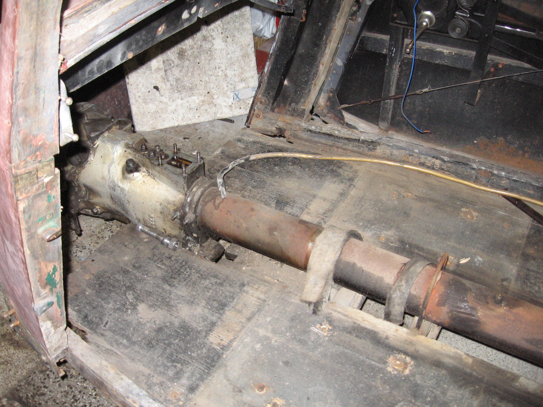

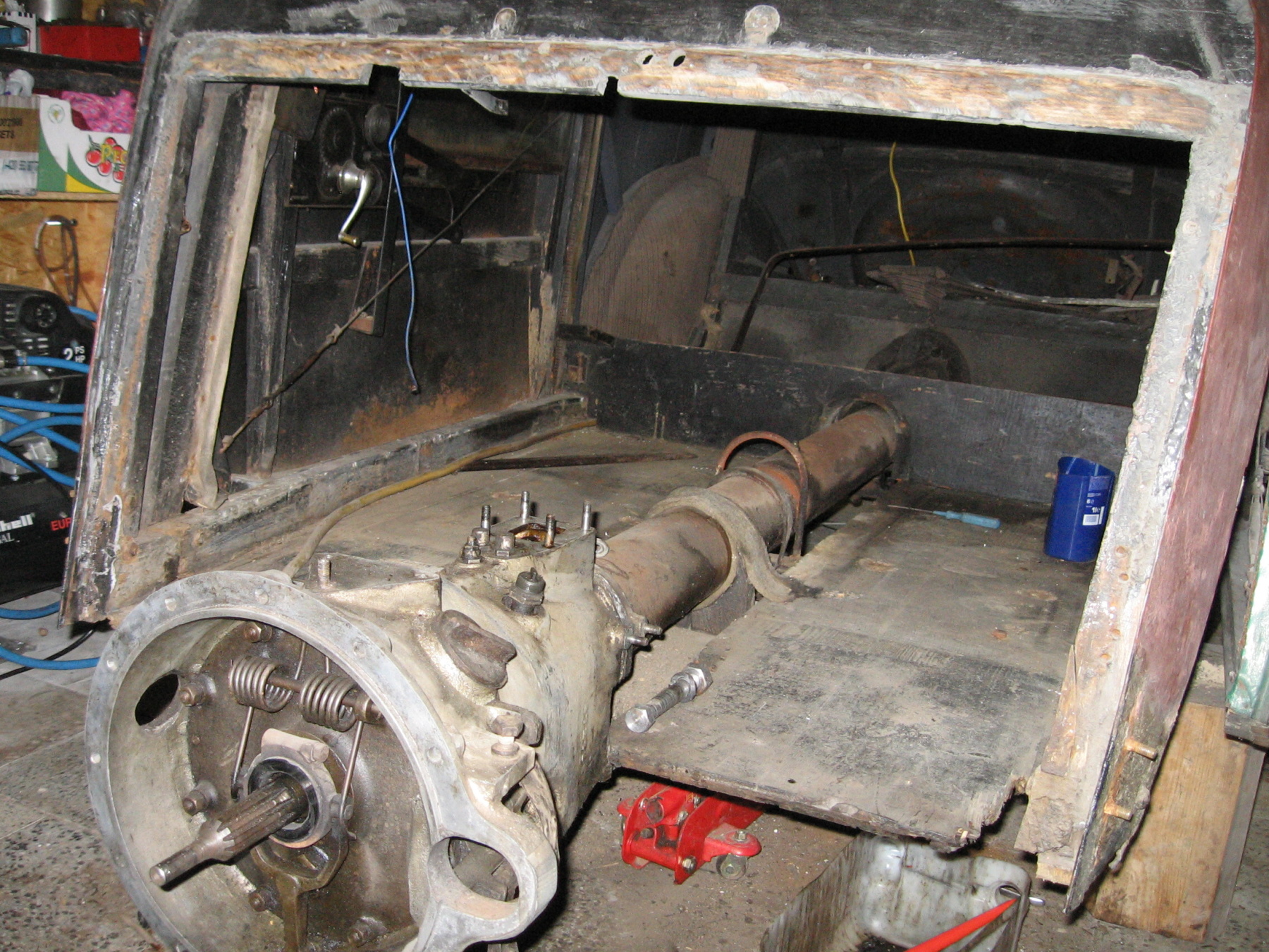

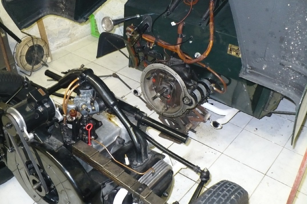

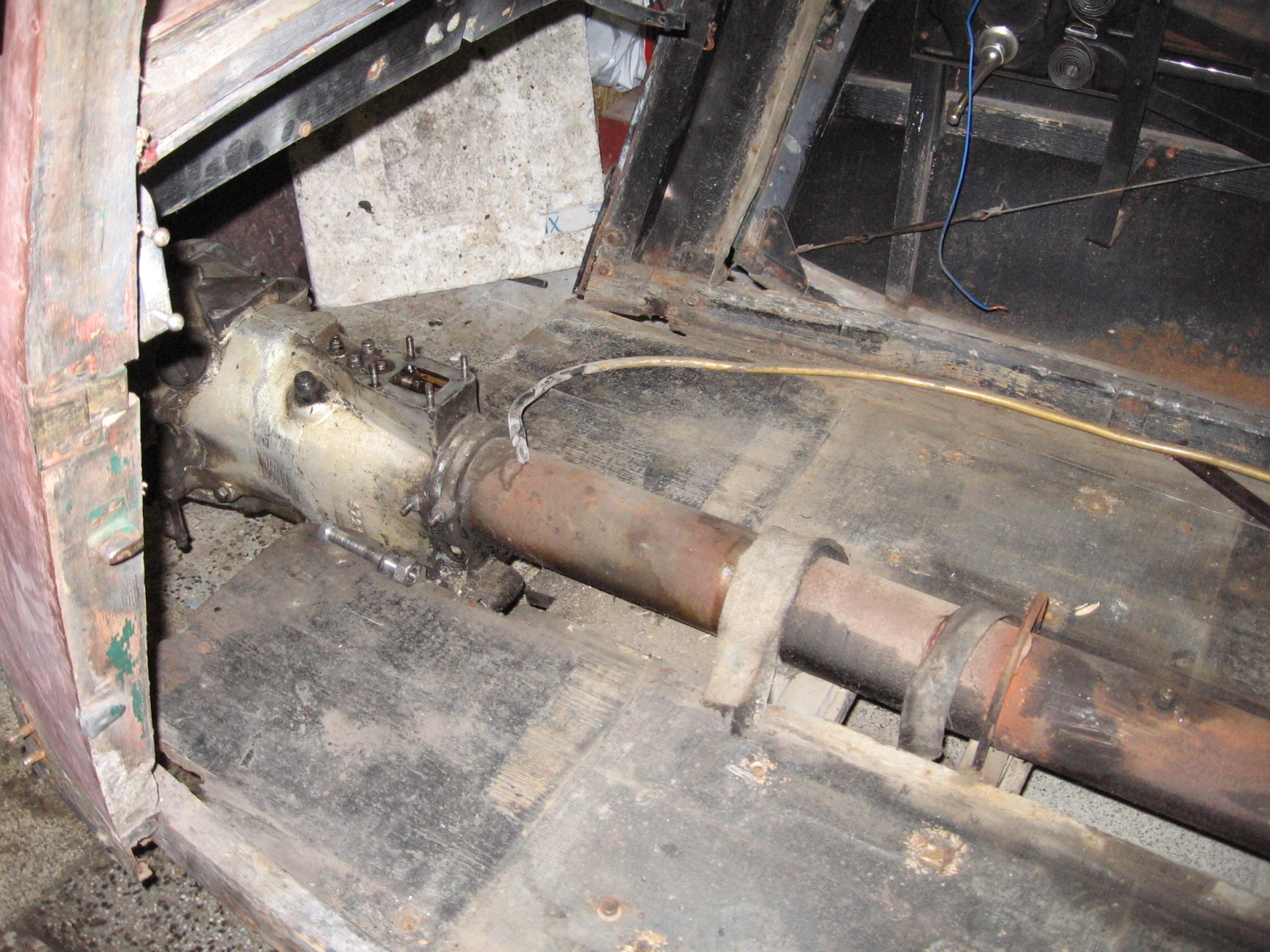

Já jsem se dnes taky dostal do garáže,připravuji tatru na opravu výdřevy ,tak odmontovávám ,co se dá... V lednu ji vezu k truhláři a termín se blíží a blíží.

Re: Tatra 57 "Áčko"
Príspevok od užívateľa Rosta » 13 Dec 2010, 14:58

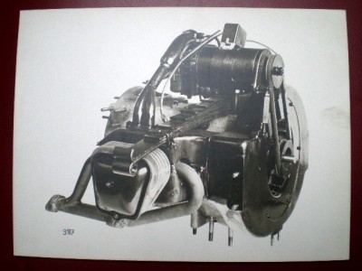

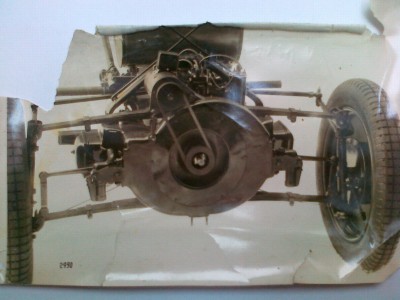

Pavle,máš to pěkně udělaný a nechal bych to tak.Přikládám foto motoru z roku 1935,první áčko s žebrovaním komor a bez přimazávání.Kopie digitálem nic moc,ale snad to bude zřetelné,že prsa jsou v černé barvě.Jinak převodovku se taky chystám rozebírat - mě zase pro změnu na čtverku když odlehčím plyn po rovině,něco začne mírně klepat.Alespon to bude příležitost k přetěsnění převodovky v uložení okolo pedálů a předlohy,na které se roky chystám :D :D

Perfektna dobova fotka motora.Mate foto motora na model 1936? :D
Re: Tatra 57 "Áčko"
Príspevok od užívateľa JáPavel » 13 Dec 2010, 23:33
Díky Rosťo za zásadní foto, to je ono. :idea:

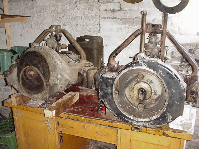

Zdravím, se zájmem jsem pročetl všechny vlákna o nejlepších autech - T57. Z rovna začínám s renovací a řeším jeden problém.
Po otci mám dvě klikovky a skříně. První je komplet vybroušená odlitá nová ložiska a šály i pístní čepy. Akorát hlavní ložiska jsou vybroušená a spasovaná na blok motoru, který jsem se rozhodl tam nedat. Takže bych asi musel nechat odlít nová ložiska do toho druhého bloku?
Na druhé klice jsou udělaná hlavní ložiska do toho správného bloku. Sedí řekl bych parádně /axialní a radialní vůle nulová/ otáčet rukou lze. Ale nemám na ni odlité nové šály ani není kromě těch hlavních ložisek. Takže bych musel nechat odlít nové šály, pístní čepy, pouzdra.
Co myslíte vyjde lépe?
Válce nechám bez výbrusu - jsou dobré. A chtěl bych do nich nové písty nebo jen kroužky?
Díky všem za případné názory.

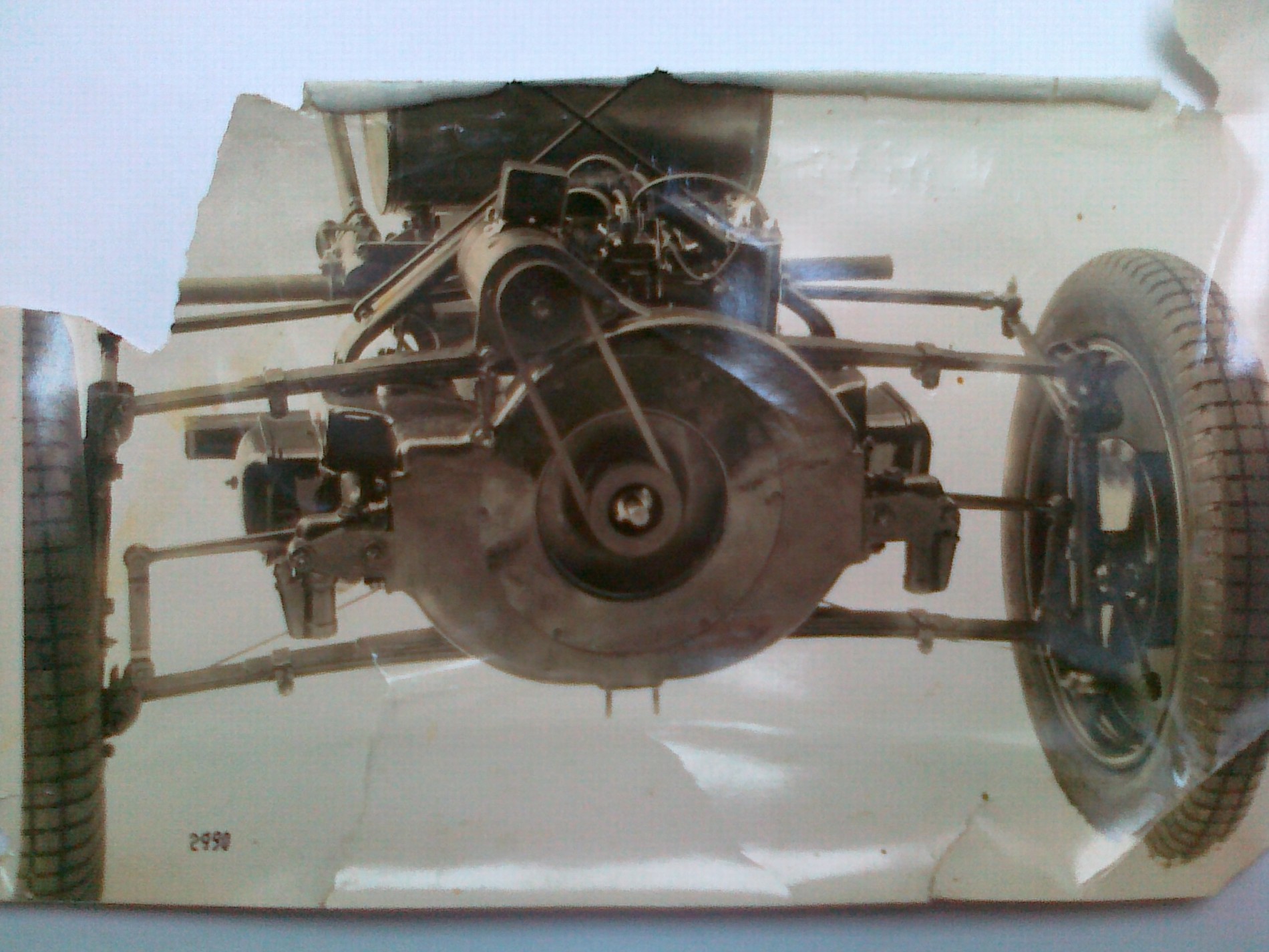

Príspevok od užívateľa Pesha » 11 Jan 2011, 14:31
Také přidám jeden dobový motoru T57 čistá. (Omlouvám se, je trochu okousaný). Potvrzující teorii, že ventilator byl z fabriky opravdu černý.
Re: Tatra 57 "Áčko"
Príspevok od užívateľa Karel » 11 Jan 2011, 17:25
Nová hlavní ložiska by se měla obrábět přímo v bloku ve kterém zůstanou (kvůli souososti) a už by se tedy z něj neměla vyndávat. Osobně jsem ale tuto zásadu několikrát porušil a nic se nestalo (a že Tatru nikterak nešetřím).
Axiální vůle se u T-57 (A/B/K s kluzným uložením) neseřizuje mezi hlavními ložisky, jak je chybně uvedeno v příručce TVCC Ostrava ze 70tých let. Zadní ložisko totiž nemá žádnou axiální kluznou plochu a ani na klikovce není v těchto místech žádná axiální kluzná plocha a po čase dojde k vydrolení okraje zadního ložiska (osobní zkušenost). Axiální vůle se seřizuje pouze na předním ložisku správnou volbou tloušťky kluzného kroužku pod malým rozvodovým kolem, které je k němu přitlačováno natáčecím ozubcem přes náboj ventilátoru. Pozor ale aby nebyl ten náboj dodatečně zkracován. U jednoho motoru se mi stále nedařilo seřídit axiálku a když už jsem asi po desáté stahoval malé rozvodové kolo a vypodkládal kluzný kroužek za ním, napadlo mě přeměřit délku náboje ventilátoru a porovnat ji s ostaními ventilátory. Ten náboj byl o cca 3mm kratší než ostatní ventilátory. Při předešlé GO to zřejmě s tloušťkou kluzného kroužku přehnali a aby nemuseli znovu rozebírat motor, zkrátily prostě jen náboj ventilátoru, aby tento tolik netlačil na rozvodové kolo (jednodušší by přitom bylo pouze vypodložit natáčecí ozubec vůči klikovce).

Príspevok od užívateľa Ivo » 11 Jan 2011, 20:45
Taky si myslím, že použít jinou skříň pro tu klikovku, kde máte všechna ložiska nově udělaná by neměl být problém. Taky jsem zkombinoval skříň a kliku s ložisky ze dvou motorů a nebyl v tom žádný problém. Axiální vůli si seřídíte až po osazení kliky, jak píše Karel. Nevím, jaké máte vrtání, ale s kroužky jsem já osobně měl dost problém a nakonec se rozhodl pro výbrus a nové písty i s kroužky.

Príspevok od užívateľa Pesha » 11 Jan 2011, 23:55
Děkuji za Vaše odpovědi. Konečně mi je to s tou axialní vůlí klikovky jasnější. Mám válce průměr 70mm. V použitelném stavu, proto bych výbrus dělal nerad a radši bych jen překroužkoval. Síla kroužků je 2,5mm.
Úplně jsem přehlédl, že ta přebroušená klika má vzadu uložení ještě v normálním valivém ložisku, nechápu jak jsem to mohl přehlédnout. Takže je to jasné.
Ivo, Karle, prosím Vás, máte vzadu mezi klikovkou a setrvákem dané gufero? Nepamatujete si jeho rozměr?

Príspevok od užívateľa Ivo » 12 Jan 2011, 10:51
Já nemám gufero ani vepředu, ani vzadu. Jednou mě sice vyděsil masivní únik oleje z motoru (řešili jsme to v tomhle vlákně), ale to jsem nakonec řešil jen lepším odvětráním skříně a hladinou oleje nikoli na maximu, ale mezi ryskami minima a maxima. Od té doby jsem problémy neměl. Použití gufera vzadu není až tak jednoduché, aby mělo smysl, měl by se odsoustružit labyrint na setrvačníku (také se to tu řešilo).

Príspevok od užívateľa JáPavel » 12 Jan 2011, 11:09
Na tohle jsem se nyní také vrhnul ,ale upustil jsem od toho. Zkoušel jsem věškeré možnosti a bez nějakých větších úprav se tam to gufero nenacpe. Utočit ten labyrint nebo nasadit a zalepit na labyrint slabý kroužek, dále pak utočit vnitřek víka aby byla možná montáž gufera. Vzhledem k četnosti jízd to nechám jak to je.

Príspevok od užívateľa Pesha » 12 Jan 2011, 13:12
Vím, že se to tu řešilo, ale kdosi psal, že tam ten labyrint nechal a těsnilo mu to vyborně, asi je to taky jine kus od kusu a zalezi na detailech. Ja sehnal gufero 88mmx105mm (labyrint nechat, na viku na kazde strane 2,5mm pryc) a jeste mam 85x100mm, labyrint pryc viko nechat jak je, akorat ten stiraci krouzek pryc. Trochu me mrzi ze nenavratne asi znicim kus historie.. Tak uvidim pro co se rozhodnu
