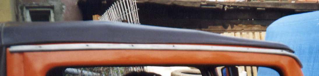

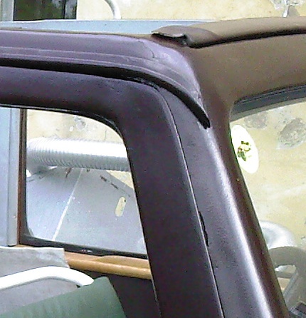

Viděl jsem sice pár Áček s okapničkama kolem dveří, ale na obou mých autech je to již z výroby takto.
Re: Tatra 57 "Áčko"
Príspevok od užívateľa Karel » 14 Nov 2010, 20:07
Jak tak prohlížím dobová foto řekl bych že první Áčka měla okapničku kolem dveří, pozdější provedení je mají trochu narovnané (já mám r.v. 1937 a 1938).
jindra
Príspevky: 40
Bydlisko: Praha - západ
Re: Tatra 57 "Áčko"
Príspevok od užívateľa jindra » 14 Nov 2010, 21:23
Díky moc.Mám Tatru 57 rok vyroby 1937. Teď jsem teprve zjistil, že ty okapničky jsou duralový. Tak asi vyrobit kousek toho profilu a navařit nebude zas tak jednoduchý. Neprodávají se v replice? A jak a kde jsou přichycený?
Re: Tatra 57 "Áčko"
Príspevok od užívateľa Karel » 17 Nov 2010, 14:47
Okapnička je přišroubovaná do výdřevy. Šrouby jsou překryté jakousi ,,chlopní,, ohnutou z vrchní hrany okapničky. Při jejím případném narovnání ji ale nejspíš ulomíš.

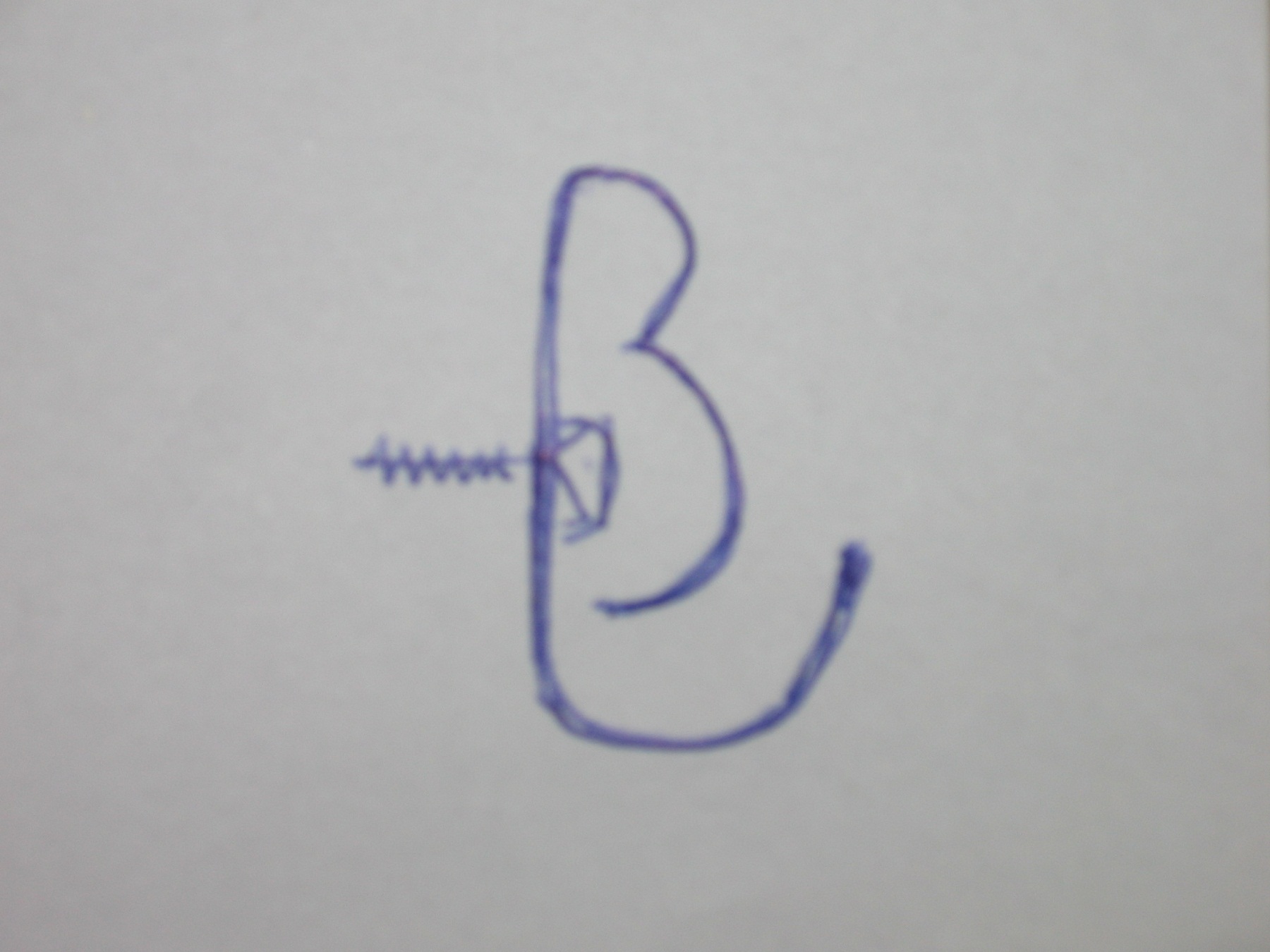

Mám tomu rozumět,že okapnička je z plechu tohoto tvaru? Dá se použít z Béčka ?
Re: Tatra 57 "Áčko"
Príspevok od užívateľa Karel » 19 Nov 2010, 13:42
Ano, ten profil je zhruba (velmi zjednodušeně) takový. Není ale z plechu, ale je to hliníkový profil. Jestli je stejný na Béčku už si nepamatuju. Pokud je okapnička jinak dobrá, nedoporučuju ji sundávat. Po narovnání chlopně pod kterou jsou šrouby se tato většinou ulomí. Postatně jednoduší bude dotvarovat pouze scházející přední část okapničky. Možná to někdo vyrábí v replice, ale já většinou viděl pouze jednodušší provedení bez chlopně (to se montovalo na kombíky a polokabria).

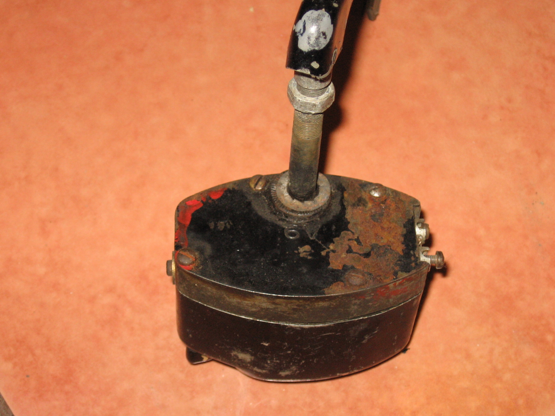

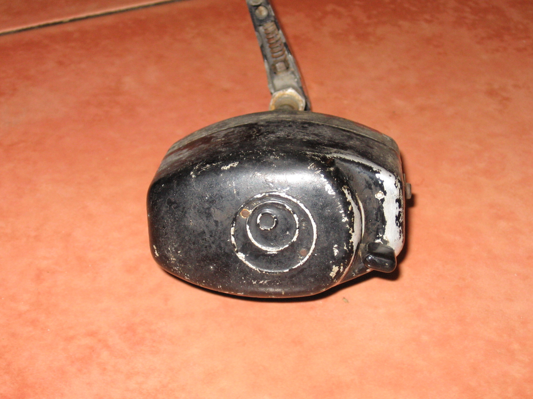

Dobrý den,
Ve své Tatře mám tento motůrek stěrače. Je originál nebo mám shánět Bosch?
Díky za rady.
Káčko
Príspevky: 11
Re: Tatra 57 "Áčko"
Príspevok od užívateľa Káčko » 24 Nov 2010, 22:33
Zdravím, bohužel nevím jestli motorek patří na "Áčko" ,ale určitě patří na "Káčko", tak kdyby byl náhodou na prodej dejte prosím vědět.Díky.

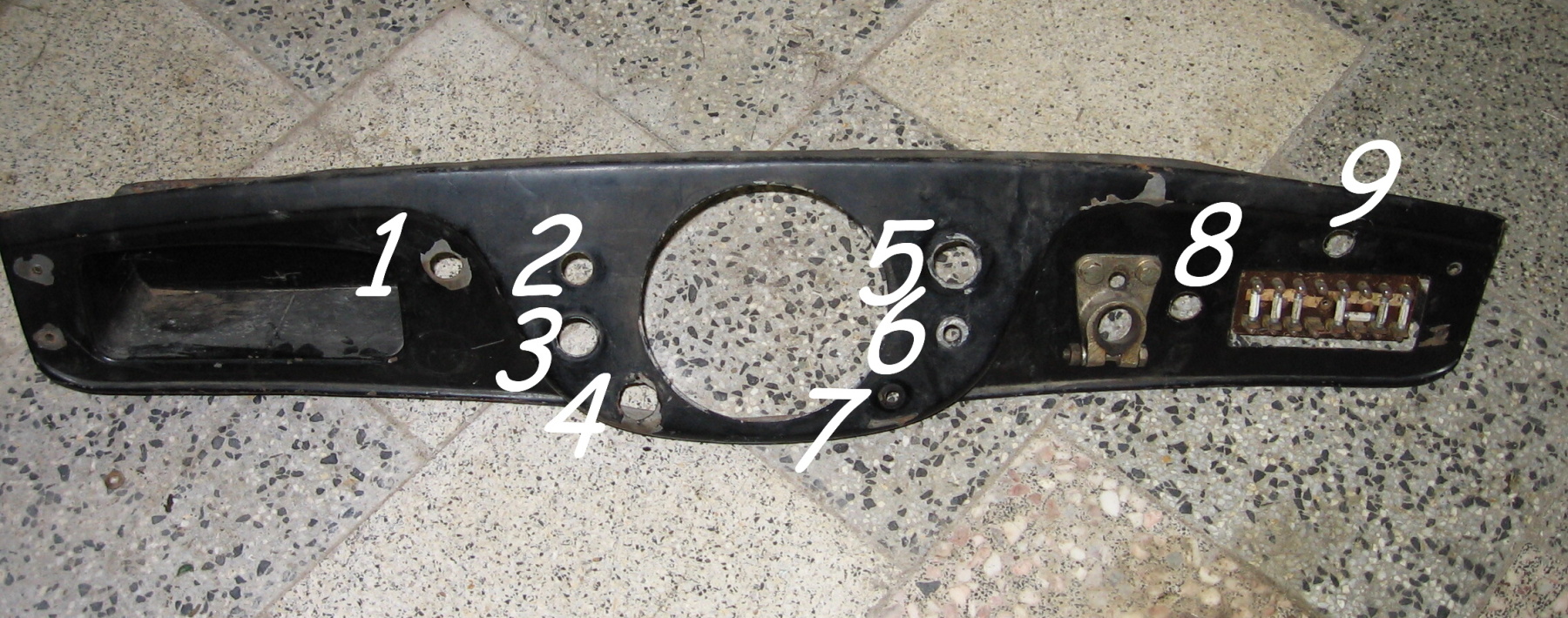

Zdravím ,a předem díky za rady.

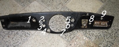

Renovuji palubku Bosch a jako snad každá je rozvrtaná.
Potřeboval bych rozměry děr: 4,7 a 8.
Na palubku nepatří : 1 a 9 .
2 a 5 kontrolky
3 spínačka Bosch
4 ovládání kohoutku benzínu
6 sytič
7 vypínač stropního světla ?
8 zásuvka
Je to tak správně ?
Ivo
Príspevky: 215
Re: Tatra 57 "Áčko"
Príspevok od užívateľa Ivo » 25 Nov 2010, 22:40
Máte to vcelku správně, 1 tam být nemá, ale 9 by mohla být na ruční houkačku, 7 je vypínač osvětlení palubní desky (tachometru)

Príspevok od užívateľa jindra » 26 Nov 2010, 21:28
Ruční houkačka se montovala spolu i s normálnim klaksonem? Na motoru mám klakson Bosch.
Jak se dostanu k žárovičce tachometru? Jaký je postup,abych něco ……..
Ivo
Príspevky: 215
Re: Tatra 57 "Áčko"
Príspevok od užívateľa Ivo » 27 Nov 2010, 01:34
Ano, montovaly se oba klaksony. Žárovičky k osvětlení tachometru jsou zasunuty ve dvou tubusech ze zadní strany, to uvidíte, až tacho vymontujete.

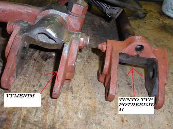

Ma niekto volny tento diel na vymenu?Ako je na fotke.Vdaka

Príspevok od užívateľa Djss » 03 Dec 2010, 20:13
Tak ze nema nikto tento diel volny?

Príspevok od užívateľa Michal » 06 Dec 2010, 21:21
Zdravím kolegu Tatrováka. Mám dojem, že jsem tyto díly viděl na http://www.i-veteran.cz cca za 1000,-Kč
