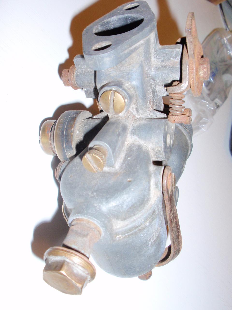

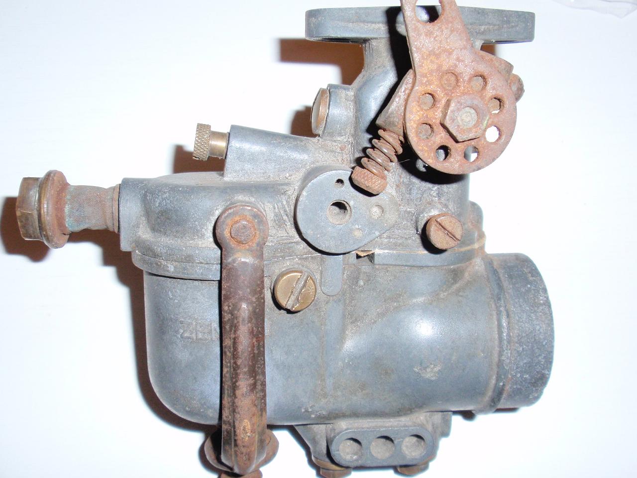

Prosim vas ake rozdiely su na karburatoroch Zenith?Mozno sa tu uz rozoberalo a neviem isto.A Nemam tam stitok a neviem ci je to Typ Zenith 30T.Dik
Re: Tatra 57 "Áčko"
Príspevok od užívateľa Karel » 12 Okt 2010, 14:29
Musíš změřit průměr otvoru v horní přírubě. Zenith 30T má průměr otvoru 30mm (Zenith 26 má prům.26mm,....). Důležité je ale také osazení karburátoru difuserem a tryskami (pro T-57A je potřeba difuser 18mm, tryska hlavní-50 a tryska vyrovnávací-110). Stejný karburátor se používal např. i na T-75 (s difuserem 20mm, TH-80, TV-100) i na jiná auta.
Djss
Príspevky: 386
Bydlisko: Detva
Re: Tatra 57 "Áčko"
Príspevok od užívateľa Djss » 12 Okt 2010, 19:11
Vdaka Karel.Mam to jasnejsie s tym Zenithom

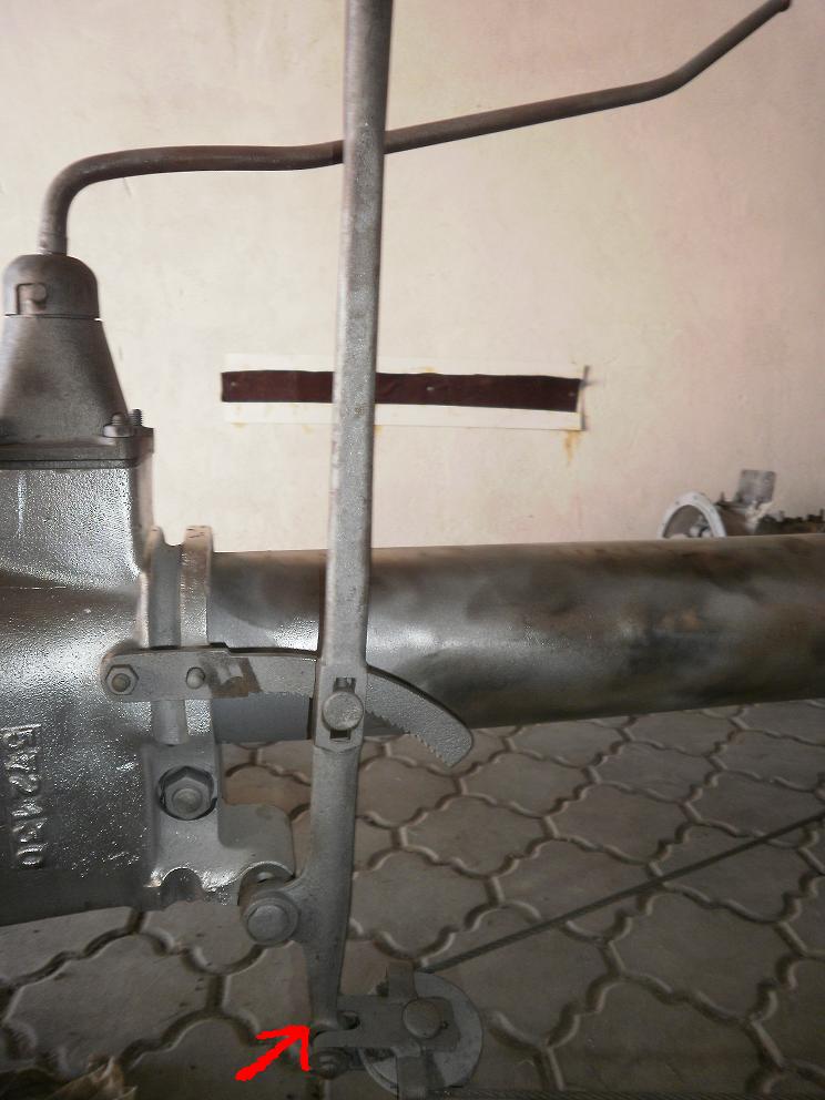

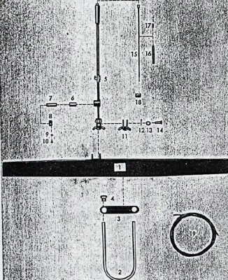

Chystam sa dat nachromovat paku rucnej brzdy a vsimol som si spodok je ohnuty.Nikde som nenasiel stopu ze by tok bolo aburane /zachytene o nieco/.Ma tak byt ten spodok?Vdaka
Ivo
Príspevky: 215
Re: Tatra 57 "Áčko"
Príspevok od užívateľa Ivo » 14 Okt 2010, 15:25

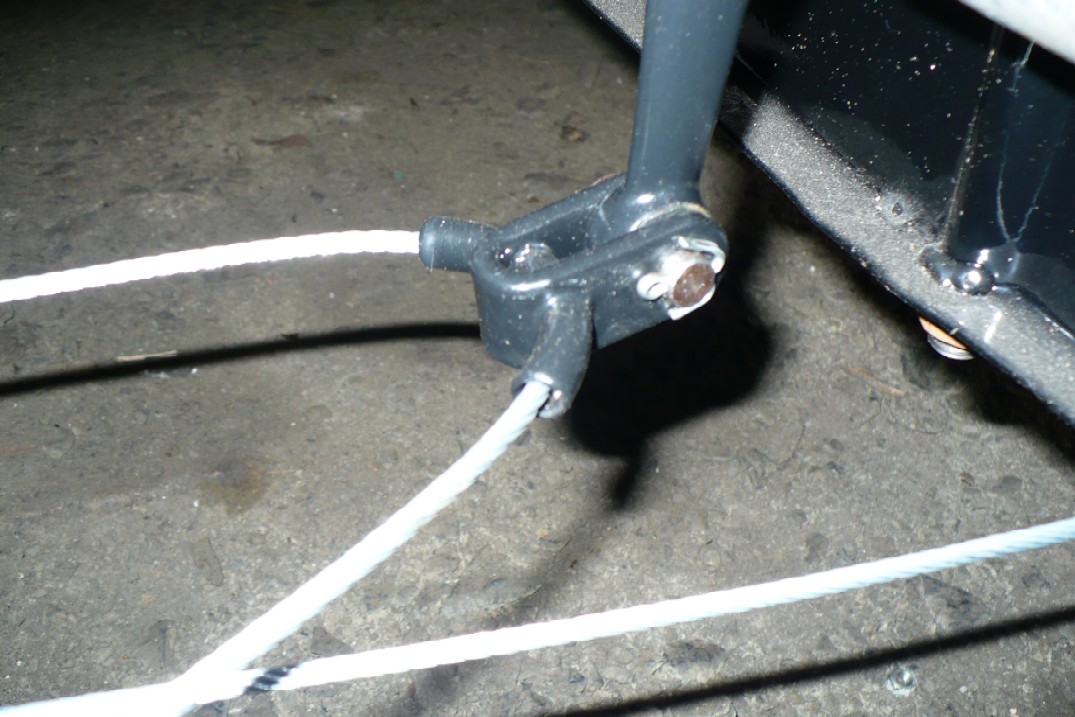

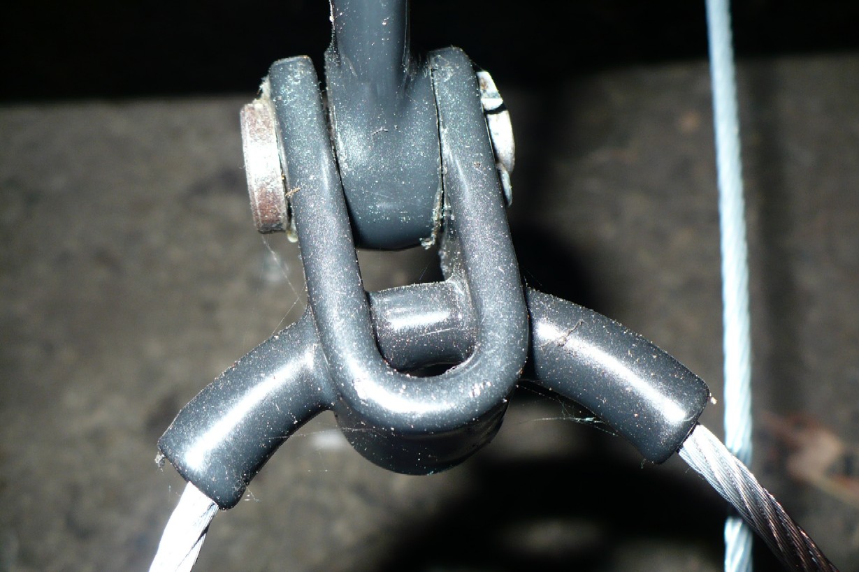

Já myslím, že páka nemá být nijak ohnutá. Máš však u ruční brzdy trochu netovární vylepšení, v původním provedení tam není kladka, ale jen ohnutá trubička, kterou prochází lanko.
Ivo
Príspevky: 215
Re: Tatra 57 "Áčko"
Príspevok od užívateľa Ivo » 14 Okt 2010, 15:34
Tady je obrázek.

Djss
Príspevky: 386
Bydlisko: Detva
Re: Tatra 57 "Áčko"
Príspevok od užívateľa Djss » 14 Okt 2010, 19:23
Dik Ivo.Tak ze sa to musi vyrovnat.Kladka neni povodna a to musim ties dat do povodneho stavu.Ani som si to nevsimol ze to neni povodne.Ivo nemas nahodou foto na tu trubicku? :D Dik
Ivo
Príspevky: 215
Re: Tatra 57 "Áčko"
Príspevok od užívateľa Ivo » 14 Okt 2010, 23:03
Ono to vypadá přesně jako na tom schématu, ale až se dostanu do garáže, nafotím ti to (asi v sobotu)
Re: Tatra 57 "Áčko"
Príspevok od užívateľa JáPavel » 17 Okt 2010, 10:00
V podstatě jde o to, aby tím ohybem v trubičce pokud možno lanko o průměru 4 nebo 5 mm procházelo volně.
Re: Tatra 57 "Áčko"
Príspevok od užívateľa JáPavel » 17 Okt 2010, 17:33
Doufám, že to zde potěší.
Djss
Príspevky: 386
Bydlisko: Detva
Re: Tatra 57 "Áčko"
Príspevok od užívateľa Djss » 17 Okt 2010, 22:00
Dakujem pekne JaPavel za fotocky ohladom rucnej brzde. :D

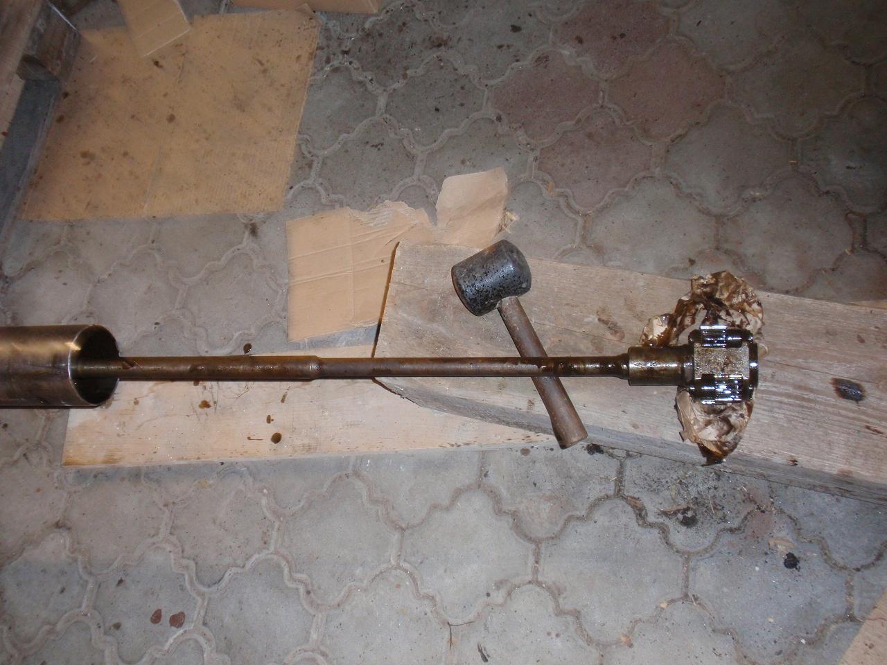

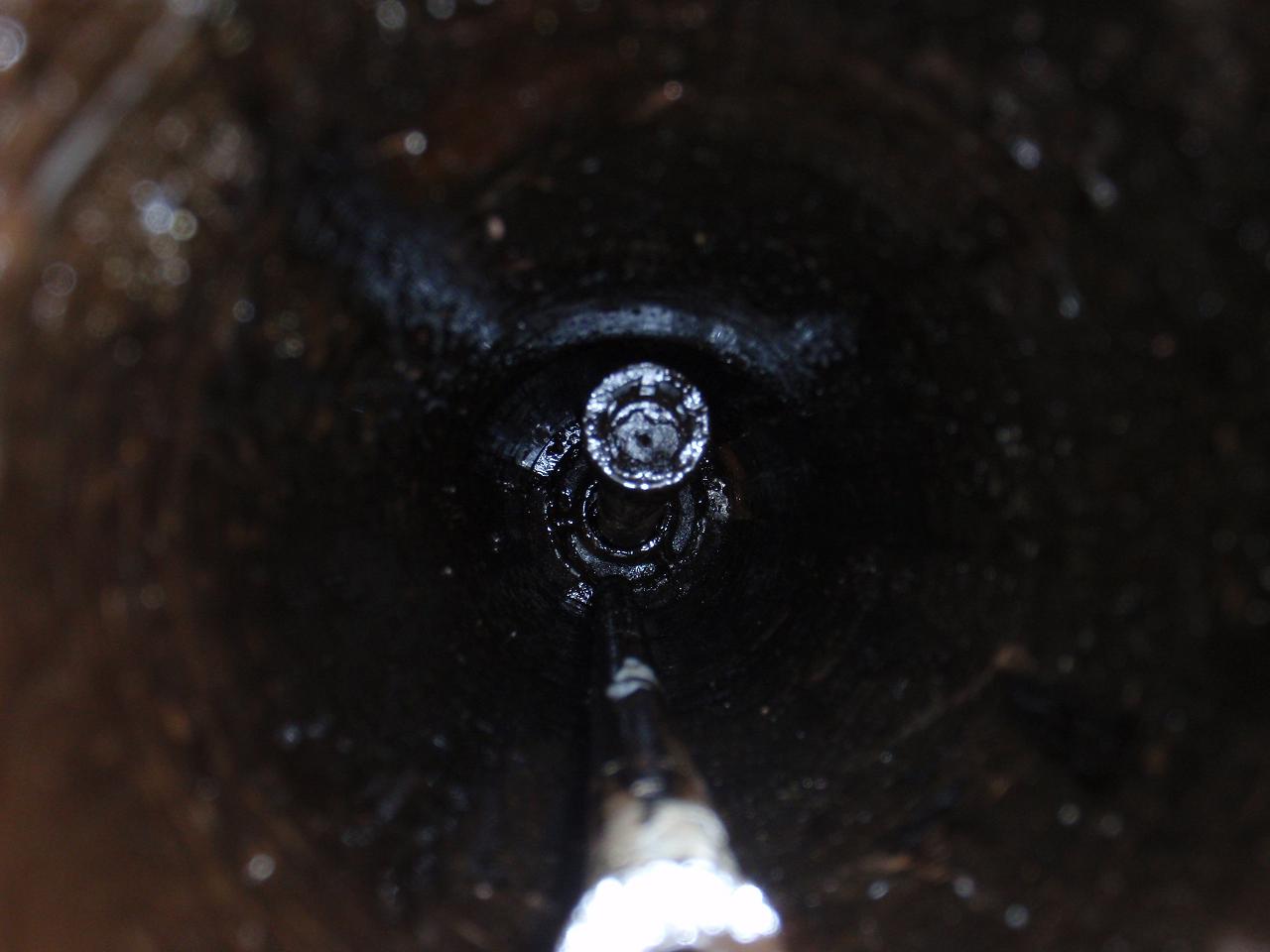

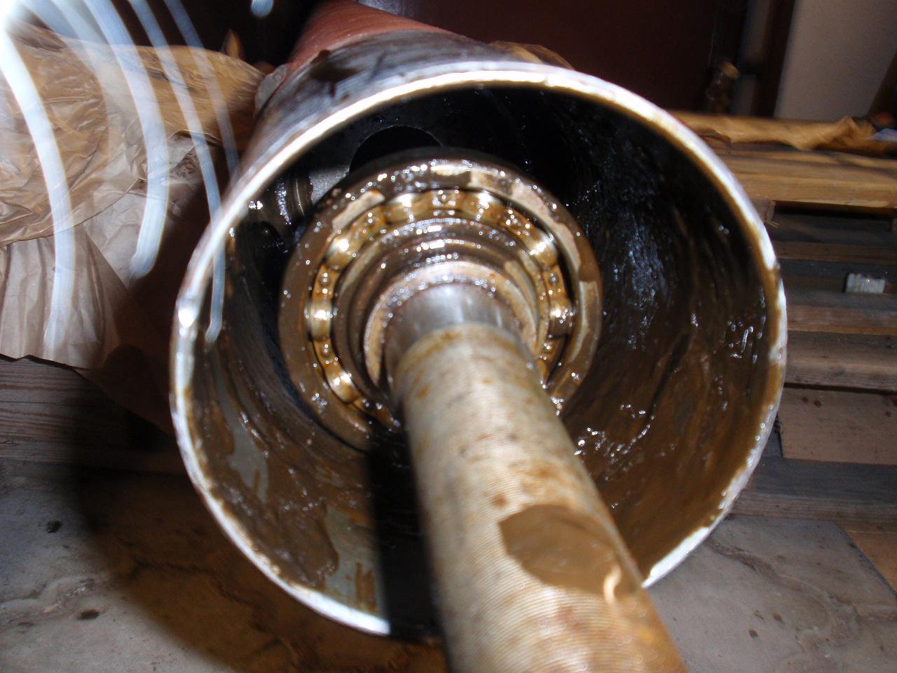

Mam otazku na T57a .Ohladom podvozka.Centralna rura ma v strede lozisko.Kde je maznicka su tam 3 hlavicky sroubika na ten domec loziska.Chcem vymenit lozisko a musim vyrazit cely domec von?Sroubiky maju taku hlavicku ako keby tam mali byt naveky....vdaka
Djss
Príspevky: 386
Bydlisko: Detva
Re: Tatra 57 "Áčko"
Príspevok od užívateľa Djss » 29 Okt 2010, 19:21
Kto poradi vymenu loziska na centralnej rure?Musi sa dat dole domec?Poradte postup demontaze.vdaka
Re: Tatra 57 "Áčko"
Príspevok od užívateľa JáPavel » 30 Okt 2010, 12:42
Nemusí se demontovat domeček. Ten kardan vytáhneš ven z roury úplně celý ven. Ložisko se pak dá srazit směrem dopředu po směru jízdy a přetáhnout přes tu spojku ,ta bývá většinou vymlácená.
Pokud je takto namazané ,tak zcela jistě bude dobré . Stačí ho lehce umýt , namazat vyzelínou na ložiska nebo nulkou. Na tom autě se stejně všechno maže nulkou :D Když koupíš nové ložisko, tak zjistíš, že má větší vůle než stávající. Alespoň já to takto měl i v předních kolech.
Djss
Príspevky: 386
Bydlisko: Detva
Re: Tatra 57 "Áčko"
Príspevok od užívateľa Djss » 30 Okt 2010, 13:59
Vdaka JaPavel za reakciu.Mam tuto fotku.Myslite si te priemer je akurat aby sa dal vyrazit cez ten domec kardan?Skoda ze som sa skor nespytal....
Re: Tatra 57 "Áčko"
Príspevok od užívateľa JáPavel » 30 Okt 2010, 15:49
Řekl bych, že ta fotka je ze strana převodovky, teda snad.
Na nic nemusíš používat žádné velké násilí. Ten průměr v domečku byl měl být přece takový ,abys jím bez problémů protáhl kardan směrem dozadu. Jestli píšu nesmysly , tak ať mě někdo opraví. Je to již dávno co jsem musel měnit diferenciál a hnací hřídel. Se zasunutím kardanu do převodovky jsou trošku problémy, hůře se chytají ty drážky a nasledně pak nasazení diferáku, jelikož kardan je od půlky dozadu lehce svěšen.

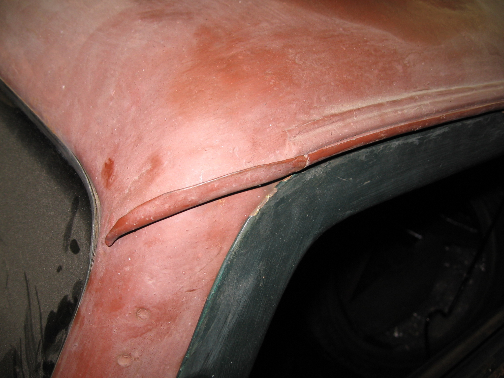

Dobrý den,
měl bych prosbu. Potřeboval bych vyfotit zakončení lišt nad oknem.
Já je mám napadené kutilem. Díky moc.
Ivo
Príspevky: 215
Re: Tatra 57 "Áčko"
Príspevok od užívateľa Ivo » 14 Nov 2010, 18:33
To zahnutí dost přesně kopíruje tvar dveří. Já sice nemám okapničky originální, ale ten tvar je myslím správně.
