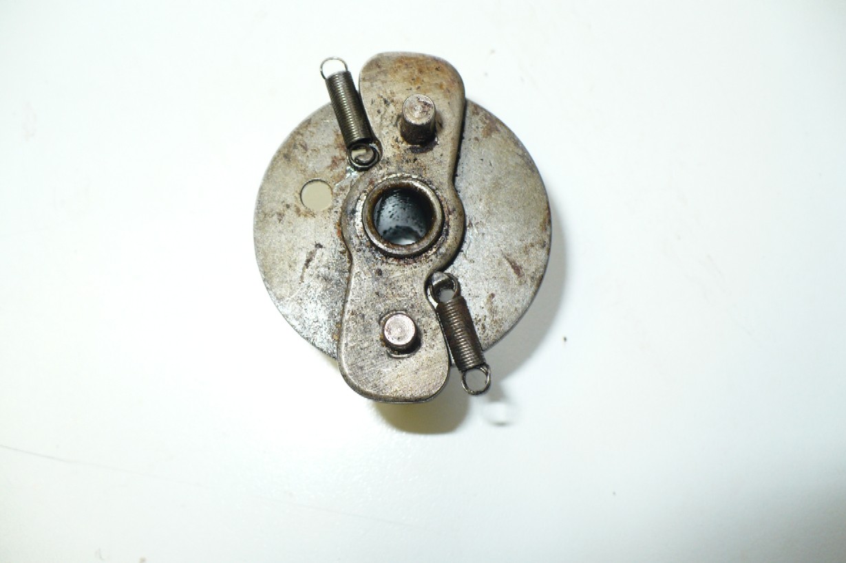

Vzhledem k tomu, že jsem nastavoval postupně různé předstihy, ale buď to dobře startovalo, ale motor se trápil nebo start byl horší a auto jelo velmi dobře , ovšem motor šel "tupě", začal jsem opět na vnitřku rozělovače.
Až dnes se mě podařilo se podívat do vnitřku toho samého rozdělovače, ale pružiny byly obě stejné.
Asi to bude otázkou zkoušky.

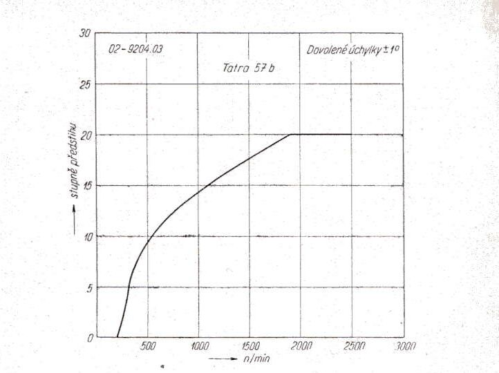

S pružinkama v rozdělovači laboruju už od té doby co mám Tatru. Původní pružinky byly potrhané a tak neustále zkouším jiné. Když dám silnější pružinky má motor klidnější chod, ale dlouho mu trvá než se rozbalí do otáček a maximální otáčky nejsou tak vysoké. Když dám jemnější pružinky jde motor po přidání plynu okamžitě do otáček (i v tahu) a motor jde do podstatně vyšších otáček. Motor jde zkrátka velmi ostře, ale je to znát i na jeho hluku a vibracích.
Přikládám tabulku odstř. regulace, která ale asi neodpovídá dnešnímu benzínu.

Tak nějak to bude. Při snad původních a tužších pružinách a předstihu kolem 9 stupňů jde motor velmi dobře a měkce ,ovšem trvá mu vše déle. Pokud se předstih zásadně zvedne ,jde lépe do otáček ,starty jsou horší a chod motoru je nevyrovnaný. Při měkčích pružinách a předstihu kolem 12 stupňů jde do otáček jak břitva a chod je rovněž nevyrovnaný. Snad tedy měkčí pružiny a nižší základní předstih ,ale i tak ten motor ve vyšších otáčkách vibruje.

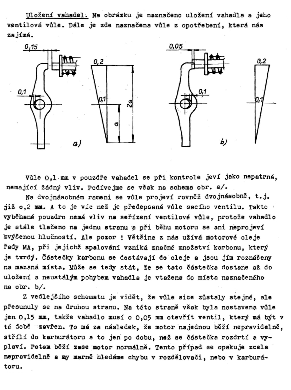

Ještě chci nadhodit jednu fotku s textem, který se zabývá problémy s chodem motoru.
Vzpoměl sem si na ten text, když sem posílal link na příručku na 805, takže na www.pedros.cz jsou ke stažení materiály na T57 (většina z Vás o tom nepochybně ví, ale opakování je... :lol: ). Foto jsem vyrobil z technické příručky. Technické výkresy taky stojí za shlédnutí. :wink:

Pánové co jste zde popsali, tak to jsem našel v jedné knížce, když se přecházelo na více oktanové benzíny tam toto vše zmiňovali. Základ toho všeho psaní byl zvýšit kompresní poměr snížit velikost osazení trysek a změna předstihu. Není tam jak na to ale pak na závěr tam je psáno že hlavně záleží na technickém stavu motoru. A můj osobní názor vzít rozdělovač na stolici (nebo pokud máte stroboskop tak podle něj se to také dá seřídit začátek střed a konec rozsahu odstředivé regulace) nastavit tvrdost pružinek podle schématu předstihu a o něco zvíšit předstih tak by to mělo snad nějak rozumně jet. U T613 jsem si zapojil podtlakový předstih a stroboskopem jsem zjistil že ten regulační šroubek byl vytočen na podtlaku na 12° místo na nějakých 7° a po seřízení se motor tak nějak uklidnil prostě necukal jak se vždy psalo čim to asi je.

:D Ještě jsem našel že pružinky by měly být rozdílné délky a tvrdosti skrz nastavení charakteristiky střed a vrch.Myslím že by nebylo na škodu zjistit mapu zapalování současných vozidel a sehnat která se trochu přibližuje výkonu a objemu motoru a max otáčkám 57.Jsou tu ladičí(ne pijan) s prográmkem na takové věci zadají se vstupní data a dá se něco vymyslet.Možná si myslíte to nelze porovnávat ale trochu se přiblížit lze.Jasně že to nelze moc míchat dohromady,ale trochu zaexperimentovat a vyzkoušet to a zlepšit chod motoru když se vám to nelíbí jak to jezdí.Sami třeba víte že spousta teď novinek je oprášených z minulosti.Třeba nejmenovaná automobilka se chlubí výrobou prvním diesel boxerem a tatra to zkoušela již na tatraplánu.A zdokonalit tak starý motor.Změnu rozsahu velikosti předstihu na odstředivém regulátoru lza provést.Mě se zdá že jsem o tom něco četl v knížce o tunění škodovek s mechanickým rozdělovačem. :cry:

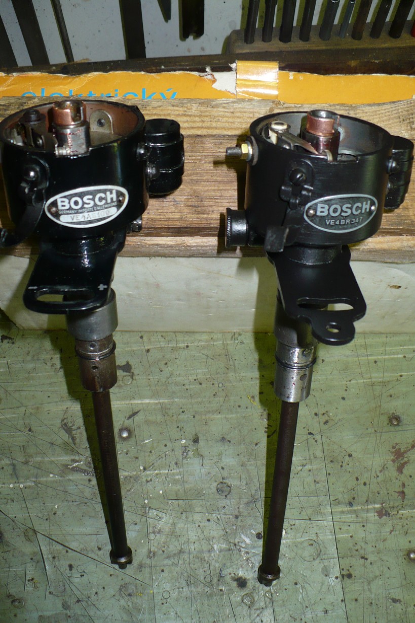

Pokud by to bylo tak snadné ohledně vyhledání pružinek pro současný provoz těchto zařízení ,bylo by to fajn ,ale nevidím to příliš optimisticky. Snažím se vycházet z těch původních dílů i když to také není ideální cesta .

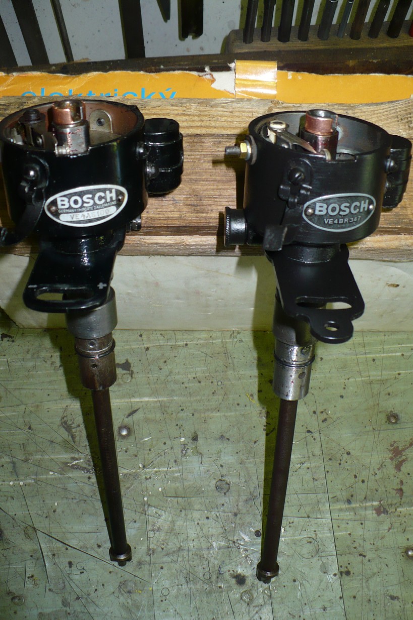

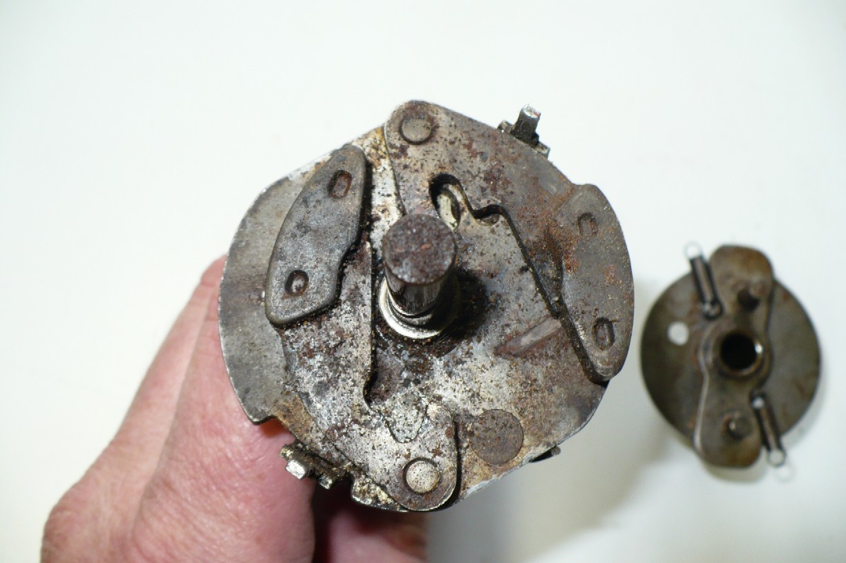

U většiny Boschů nebo alespoň u těch co jsem nyní v poslední době viděl ,jsou pružinky stejných délek a rozdíl je pouze v tuhosti. Pokud je jedna pružinka kratší ,jako v mém případě, tak díky tomu že někdo tunil nebo se prošoupala atd.
Na fotce vlevo rozdělovač ,který má jistý strop, jak psal Jerry. Druhý rozdělovač jsem si připravil nyní. Někde jsem zde na TP vyčetl typy Boschů ,které se osazovaly na T57 a T75. Tento typ se rovněž používal pro tyto vozy.

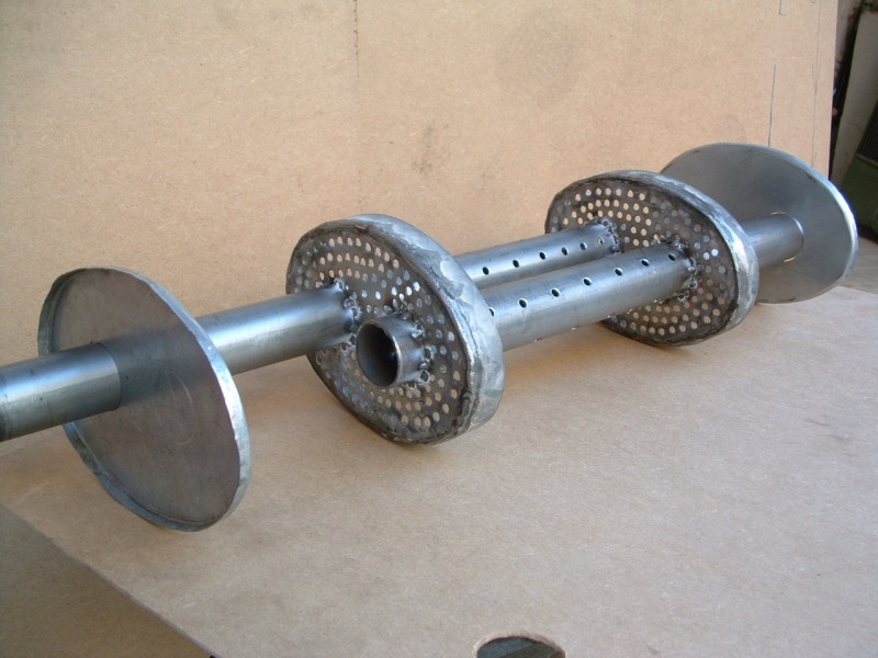

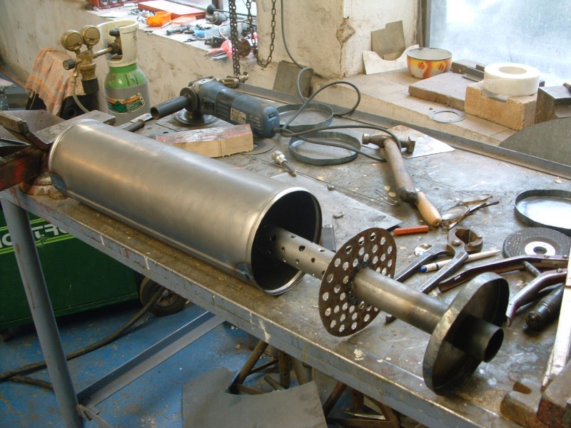

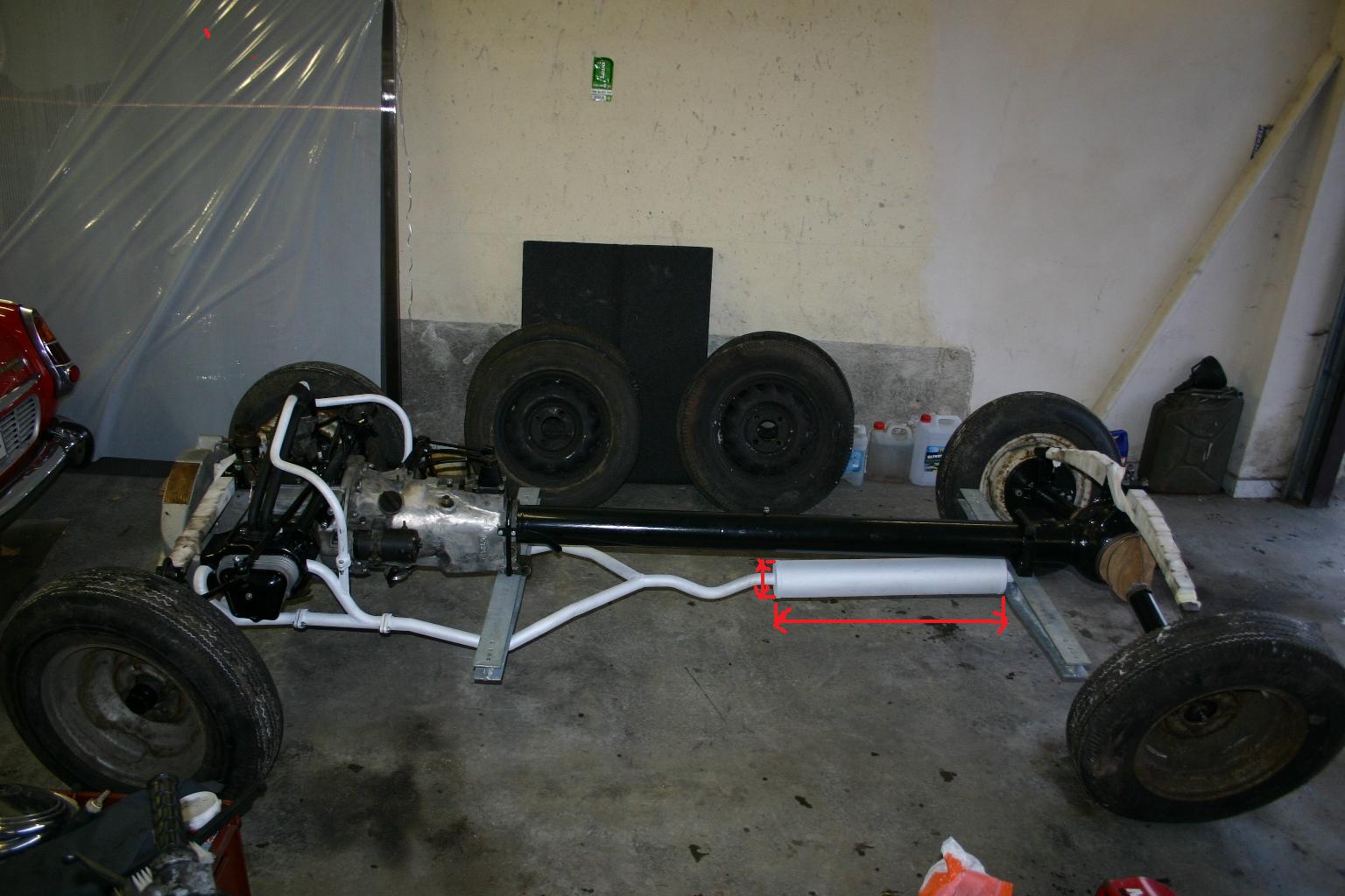

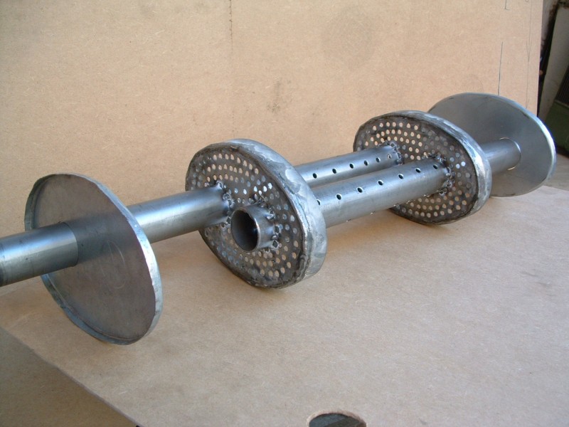

Nevedel my niekto pomoc ake ma rozmery tlmic na Tatru 57a?Alebo niekto uz vyrabal taky typ tlmica?Ako daval vo vnutry tie steny?Vdaka
Ivo
Príspevky: 215
Re: Tatra 57 "Áčko"
Príspevok od užívateľa Ivo » 09 Jún 2010, 19:36
Já jsem se spokojil s replikou výfuku na oktávku 1200, tvarově to celkem odpovídá originálu, obsah motoru je taky přibližně stejný a jsem s ním spokojený, nepozoroval jsem žádné problémy. Dodává ho firma Pragos, www stránky: http://www.pragos.cz/veterani/clanek1.p ... business=1
A cena je velice příznivá 780,-
Re: Tatra 57 "Áčko"
Príspevok od užívateľa Karel » 09 Jún 2010, 20:12
Kopii originálu nabízí p. Buček (tuším že za 3000,-Kč). Na limuzíně mám originál (zřejmě poválečný ND na T-57B). Na polokabriu mám také tlumič z Octávie a zadní trubku užší. Je to sice trochu hlučnější než originál na limusínce, ale na plný plyn to má takový zajímavý ,,prdlavo-práskavý,, zvuk :mrgreen:

Vdaka Chlapi ohladom tlmica.Vyrabat sa asi neoplati. :D

Ta trubka co ide od tlmica a von je podobna tvarova pre Tatru co je od firmy Pragos?Oplati sa aj to kupovat?DIK

Príspevok od užívateľa Ivo » 22 Jún 2010, 20:50
Myslím, že se to určitě nevyplatí a nebude to pasovat, nejjednodušší je koupit trubku, naohýbat nebo svařit pomocí kolínek přesně podle požadovaného tvaru. Vyjde to na pár korun.
