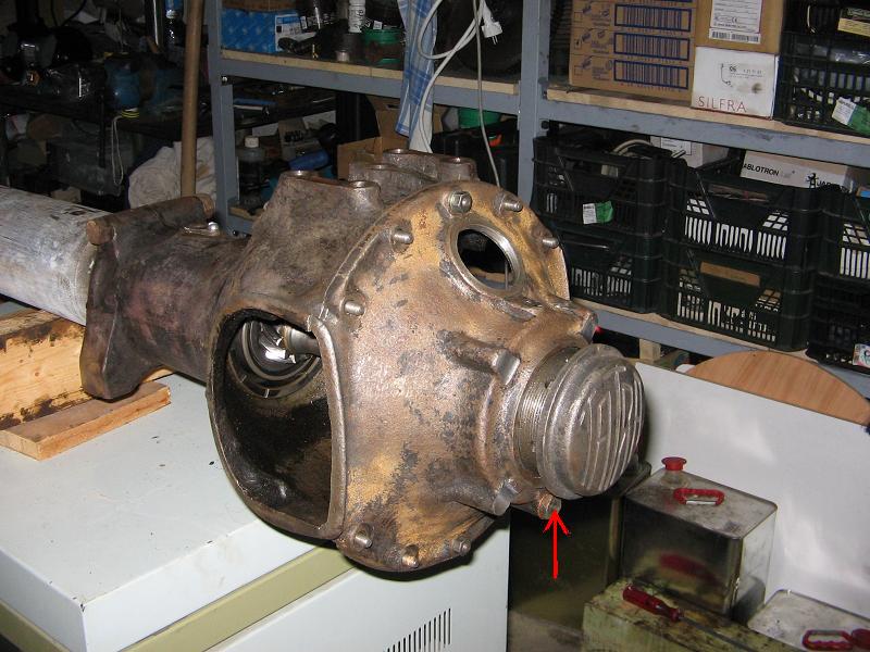

Krásná jízda :D . Určitě přijedu, u vás je nádherně, mám ten kraj moc rád. Ještě jsem se chtěl Karle (nebo kdokoliv jiný) zeptat, jak kontrolovat výšku hladiny oleje v diferenciálu? Jen tak od oka, tedy, aby talíře brodily v oleji? Nebo je na to nějaká vychytávka, kterou neznám?
Re: Tatra 57 "Áčko"
Príspevok od užívateľa Karel » 18 Apr 2010, 20:48
Na zadním víku rozvodovky je kontrolní šroubek hladiny oleje (musíš vlézt zezadu pod auto). Já doplňuji olej zadním nalévacím víčkem (nemusím vyndávat sedačky a demontovat plátěný kryt a navíc hned vidím když to začne vytékat kontrolním šroubkem).

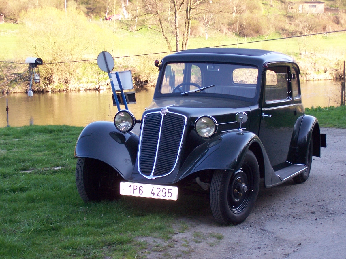

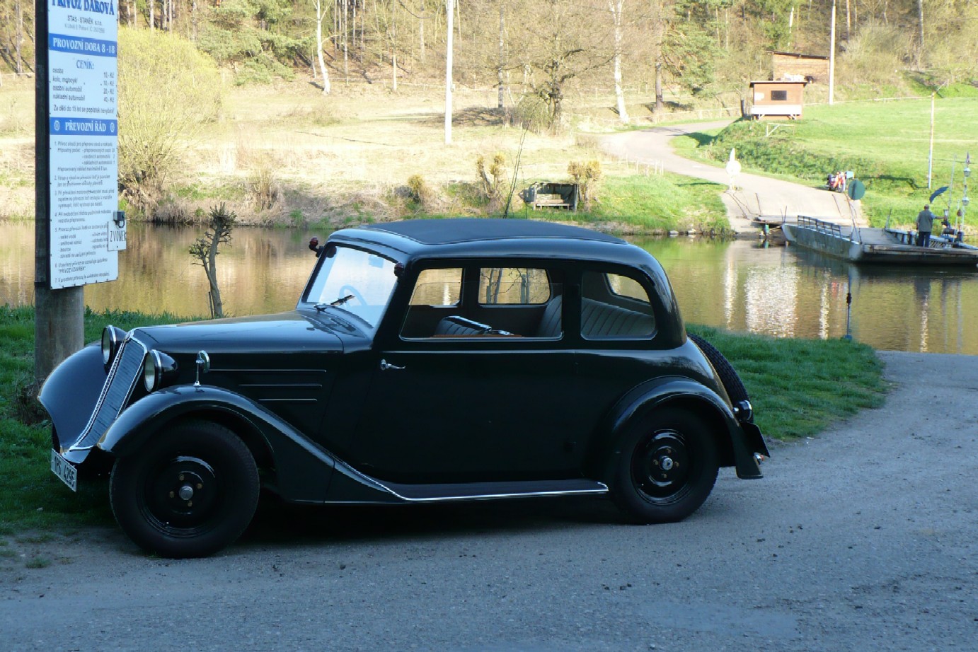

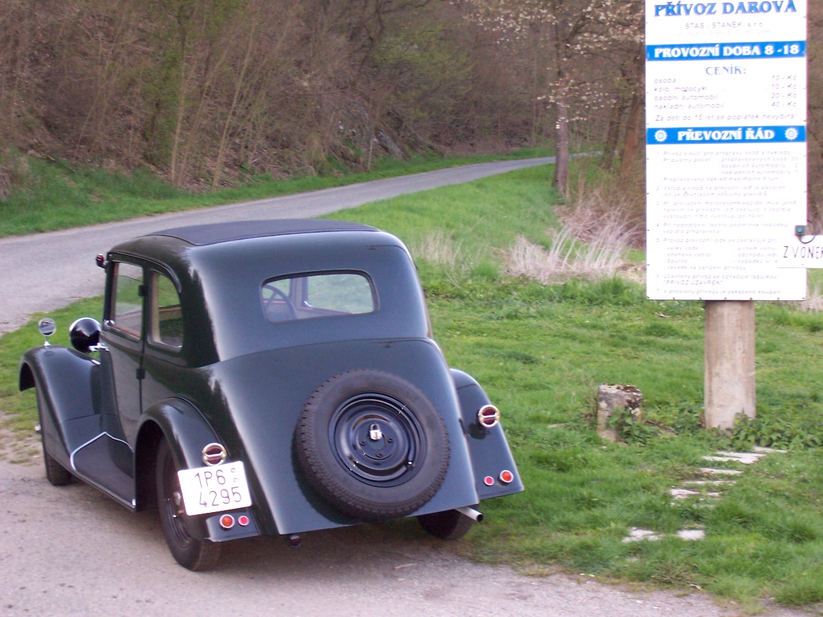

Nejlepší jsou stejně výlety pro radost a nebo jen tak pár známých. Foto z dnešního dne s Petrem .Přívoz Darová, kde jsme se nechali přepravit místním trajektem. Abych řekl pravdu, měl jsem smíšené pocity když jsme na to najížděli.
A ta renovace stejně nikdy nekončí ,člověku vrtá v hlavě jestli by se nedali některé záležitosti provést lépe nebo jinak... Takže si ten motor opět vyndám a mrknu do převodovky. :lol:

Paráda Pavle, co převozník? Spadla mu aspoň při pohledu na tu nádhernou T57 flaša s rumeme? :mrgreen:
Re: Tatra 57 "Áčko"
Príspevok od užívateľa JáPavel » 01 Máj 2010, 10:40
Ten převozník ty starší vozy ještě pamatuje, dle mého názoru. Já měl jen obavy ,jestli ty lana nejsou z roku kdy ten přívoz byl založen a to je rok 1895 8)

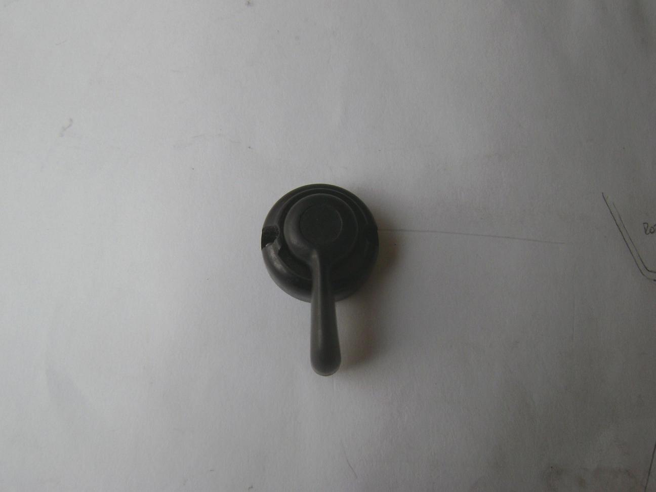

zdravim, jake znacky je tento prepinac?

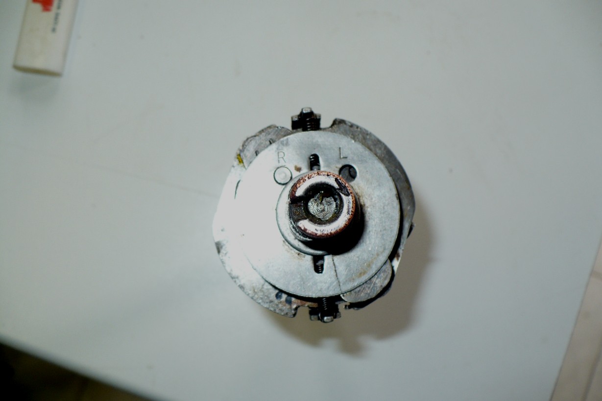

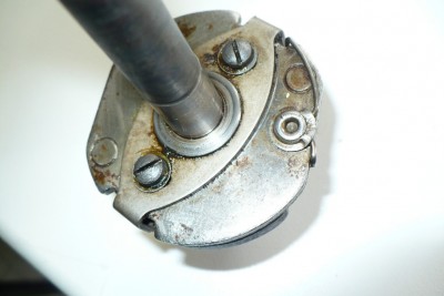

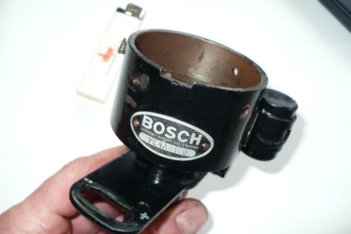

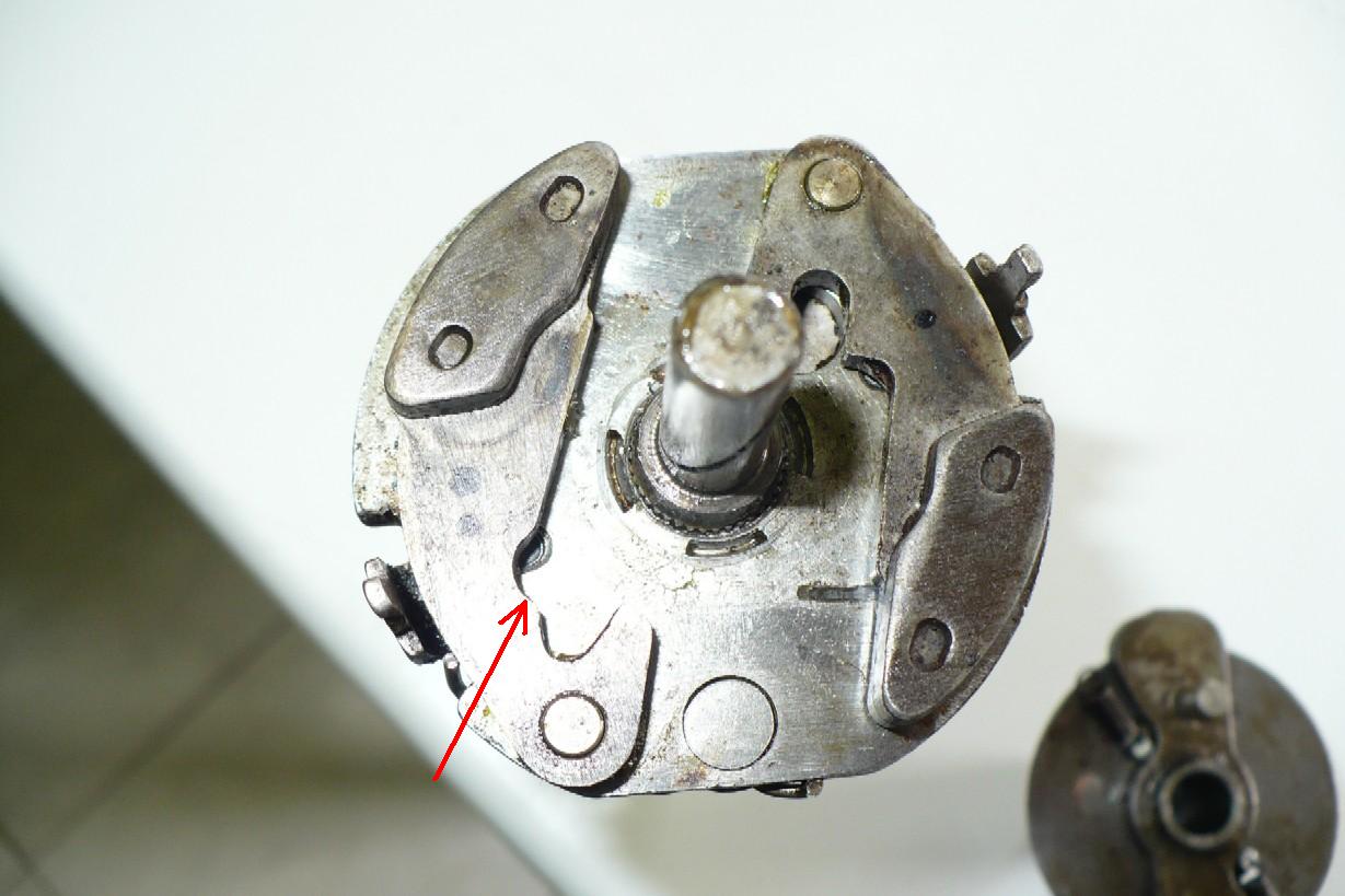

Vzhledem k tomu, že nyní peru trochu se správným nastavením předstihu. Rád bych zeptal, jestli nemá někdo zkušenost s podobným rozdělovač Bosch. Každá pružina má jinou délku a hlavně tuhost. Pokud jsem tyto dvě rozdílné pružiny nahradil pružinami stejné délky, odstředivá závaží byla velmi navolno. Také dle fota r4 , má jedno ze závaží něco jako aretační bod.

Nevím jak u Bosche, ale "Činčila" co jí mám v T54, má taky každou pružinu jiné tuhosti, tak to má i Pal, který jsem tam poté zkoušel dát. I ta tužší z obou pružin je ale daleko slabší než pružiny u rozdělovačů s podtlakovou regulací.

Pružiny jsou správně, díky kombinaci pružin a hmotností se nastavuje charakteristika odstředivý regulace a ten trn pro aretaci je tam z důvodu zamezení dalšího zvětšování předstihu (už by to na běh motoru nemělo pozitivní vliv). Kdybych si to přečetl ještě doma, tak bych v knize vylovil charakteristiku pro T57.
